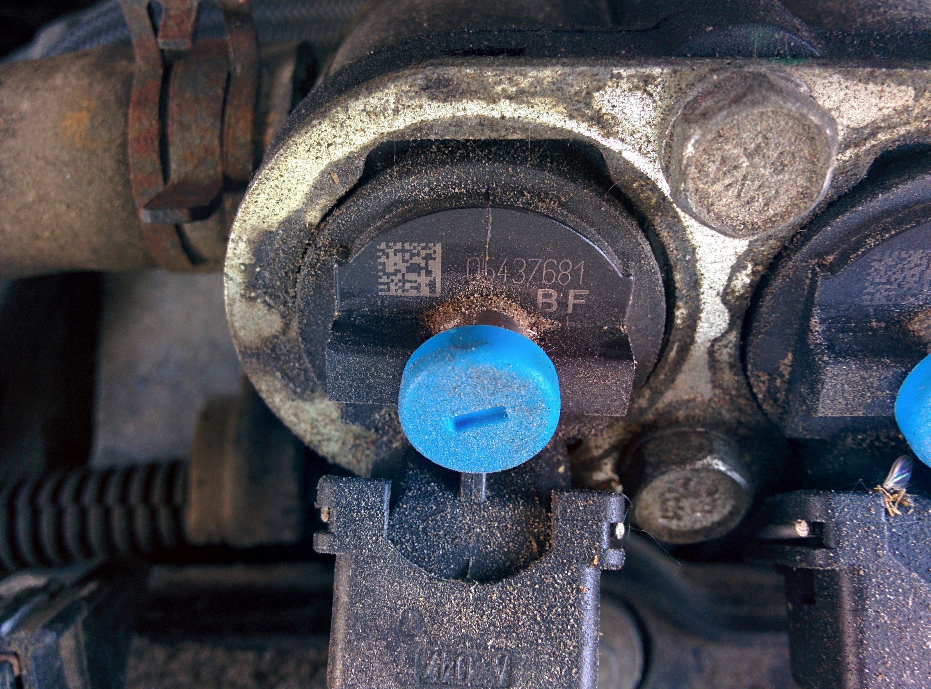

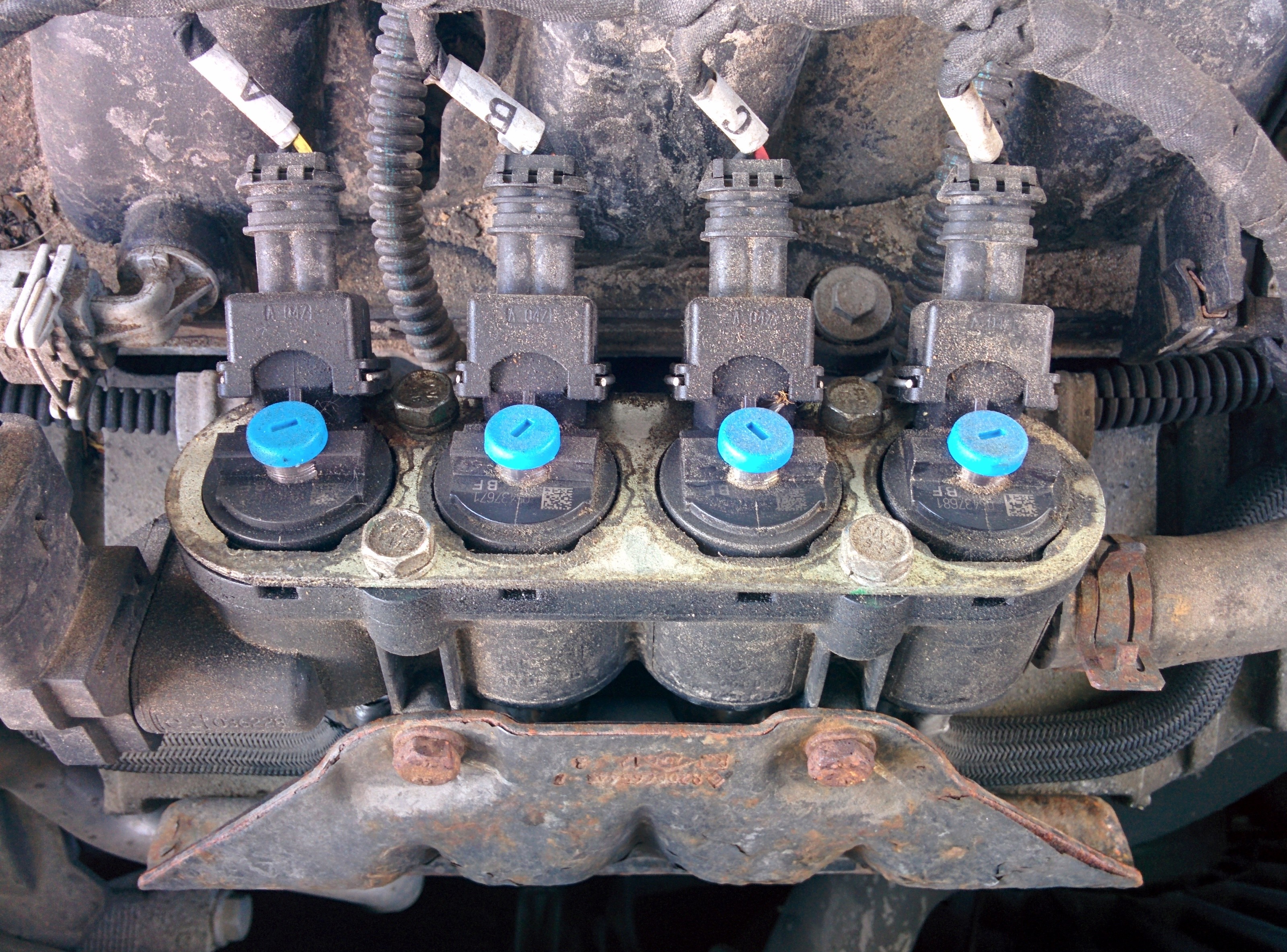

Мне меняли баллон, потом мультиклапан, потом датчики температуры и давления на рампе, две форсунки, потом все форсунки... И все это в пределах с 0 до 75 ткм пробега. Вот такое вот качество у румынского филиала Landi Renzo.
Какие(какого производителя) форсунки стоят на заводском ГБО ланди?
Ух, а что-б я знал... Громкие стоят, со стальными седлами. Ща схожу, попробую разглядеть.

Вот картинки...
Вроде как, MED, Landi Renzo...
Судя по цвету колпачка, 25-65 л.с. Первые стояли черные, тоже 25-65...

Когда мне ставили Ланди(в 2013 году), то сказали что по умолчанию они комплектуются рампой форсунок AEB и что их производитель заявляет ресурс до 300 000 км. Мне удалось проехать на них пока всего 26 000 км, проблем пока нет, единственное что не очень нравиться так это громка работа, но она всегда была такой. Мне просто было интересно какие форсунки ставит Ланди на "заводское" ГБО.
По каталогу кажет "MED Landi Renzo"
Громкая работа не парит, а вот сдохли (по одной) форсы где-то на 70 ткм, с интервалом в 10 километров. Причем, мои километры "честные", пробок мало, трасса/город напополам.
Кстати, очень даже не плохие форсунки. Имеют мембранную конструкцию, ремонтно пригодные. Да и наш газ нормально переваривают.
