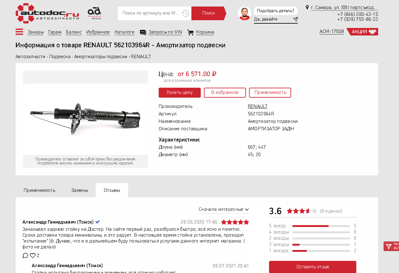

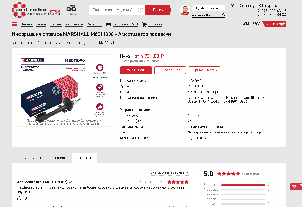

arcadav
я бы такой не брал, работать будет но при максимальной загрузке шток будет упираться и может повредится
А как же это?
