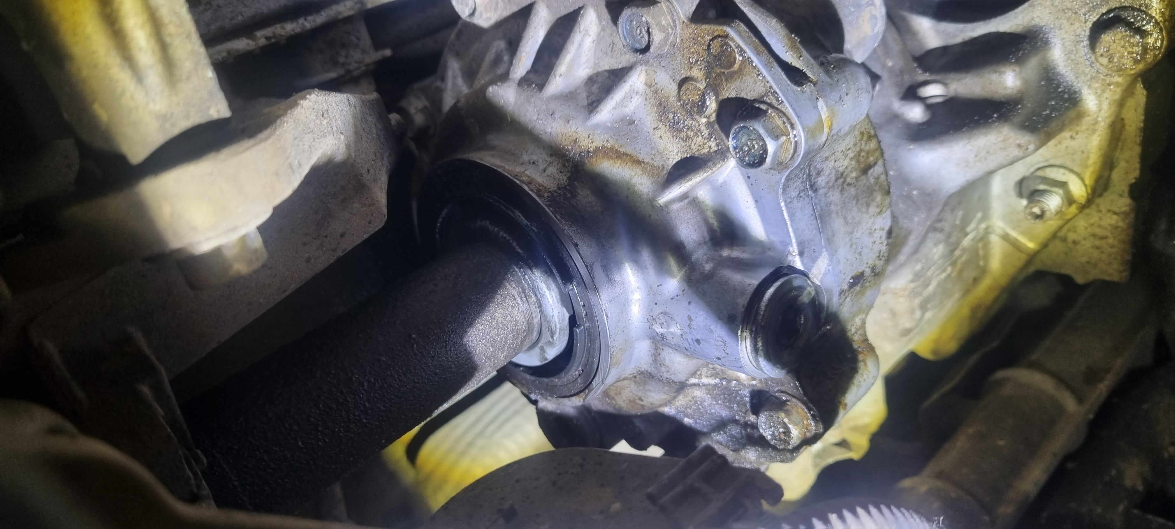

Всем привет подскажите пожалуйста какой нужен сальник на правый передний привод в раздатки дастер 2 1.3 бензин вариатор 4х4
2021года

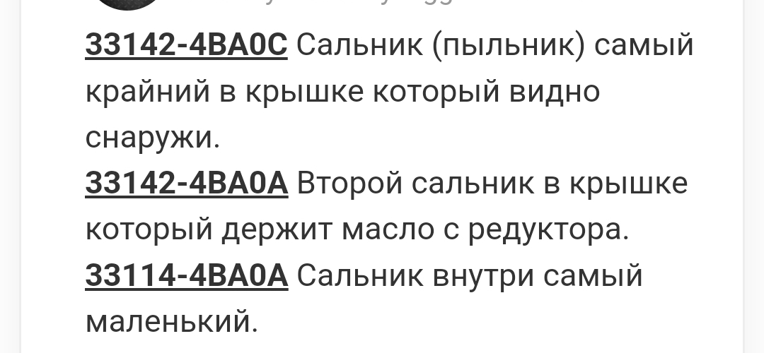

Спасибо за ответ , разобрался какой нужен, на всякий случай прикрепилю фото с кодом
