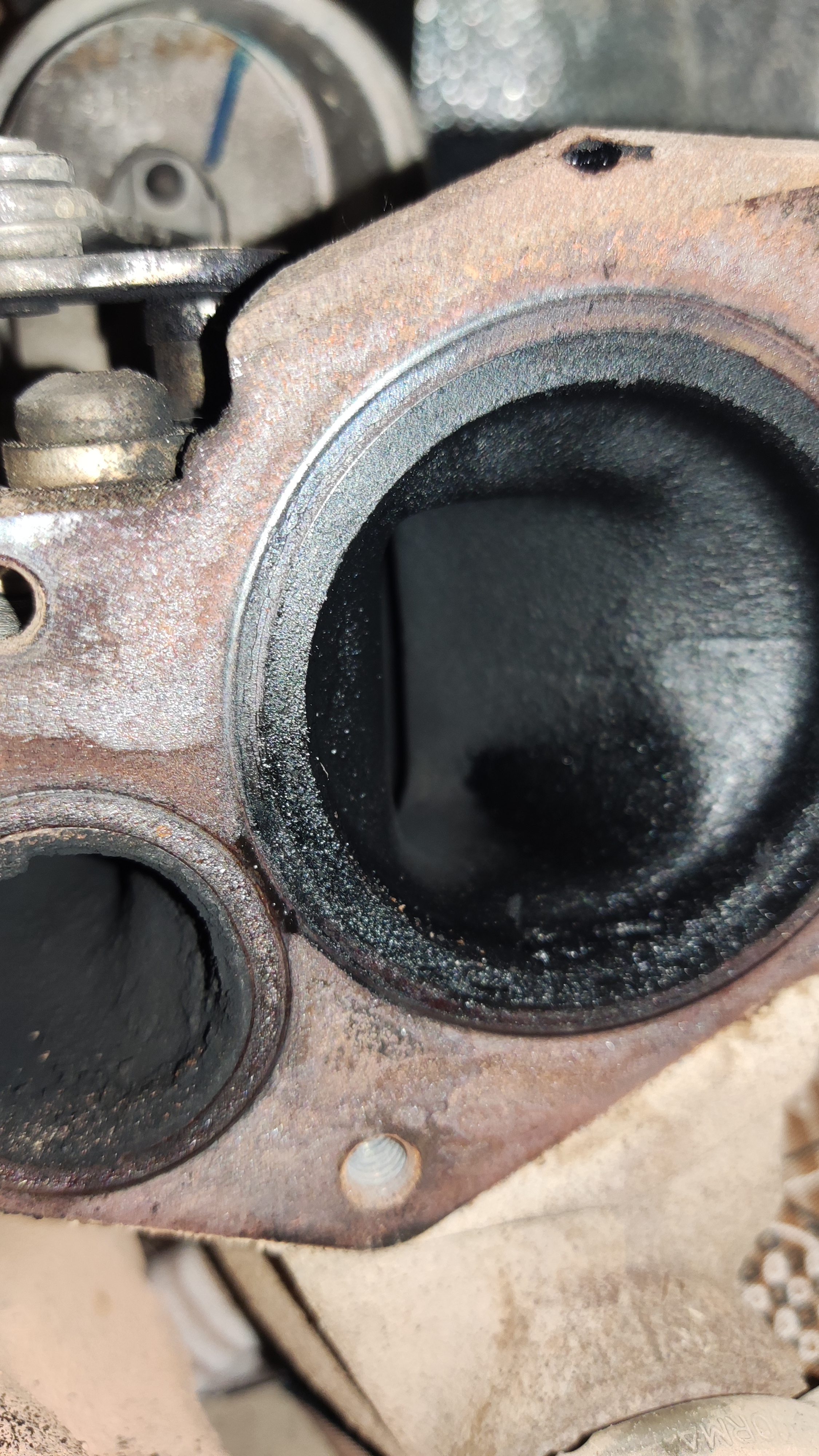

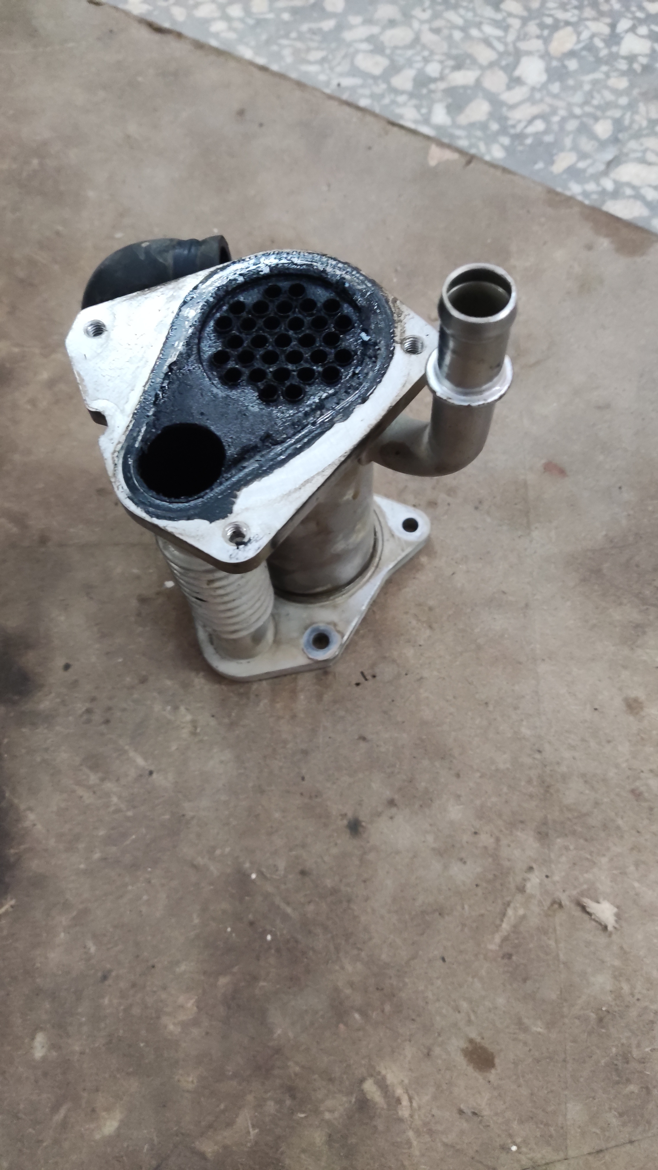

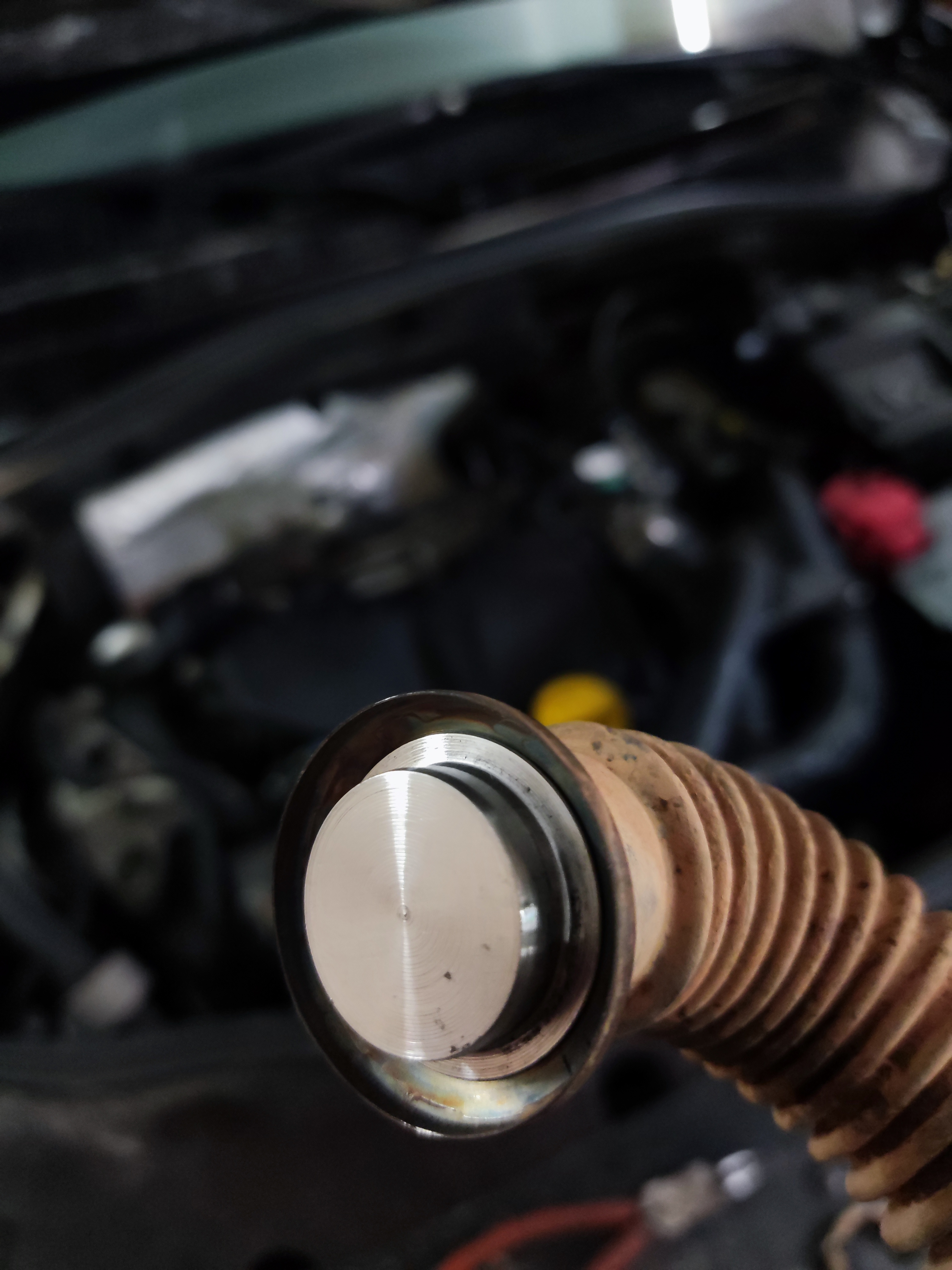

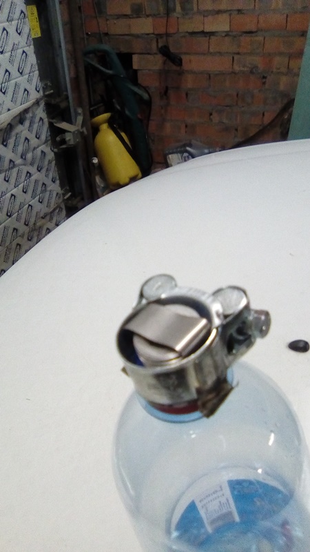

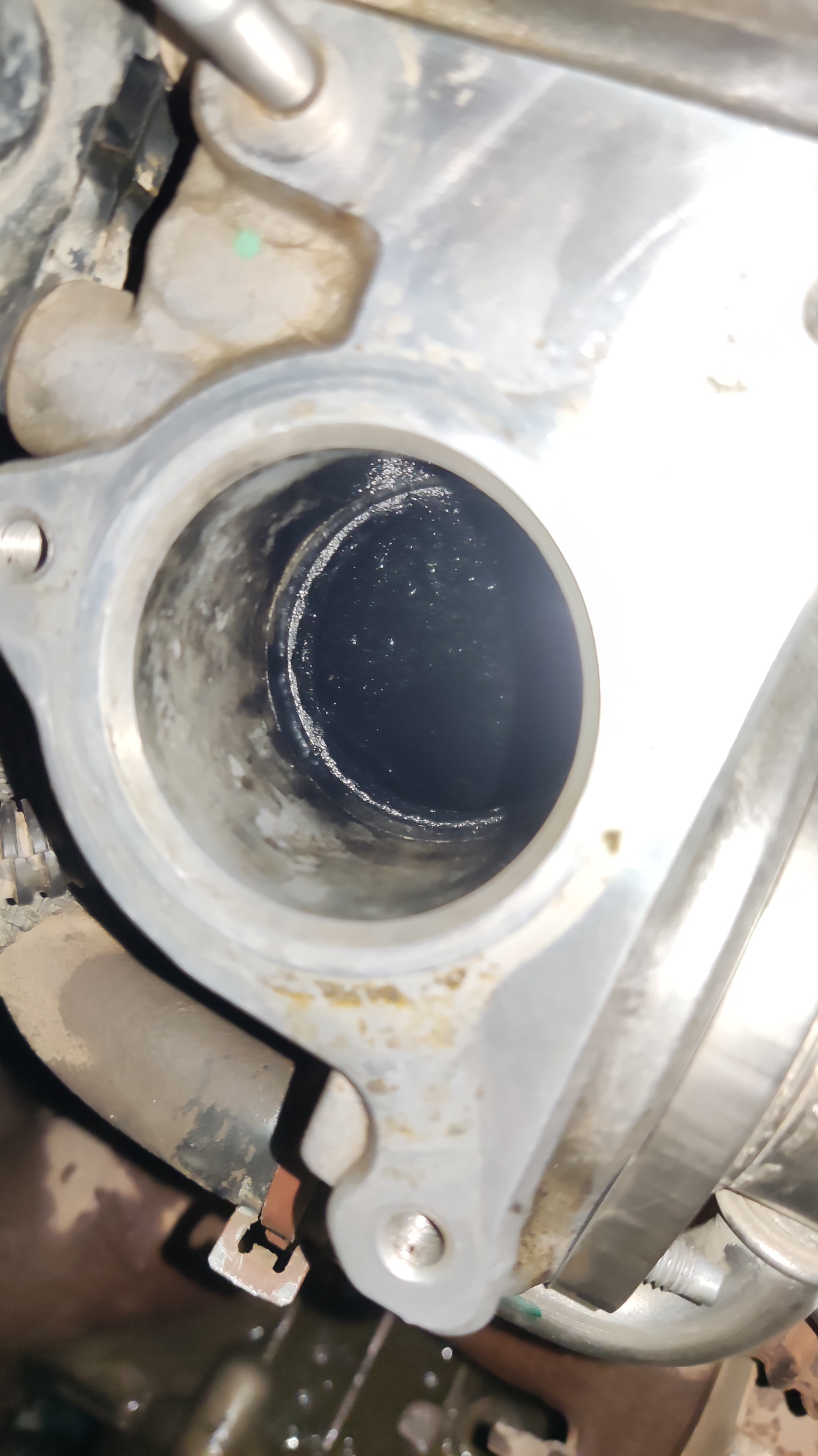

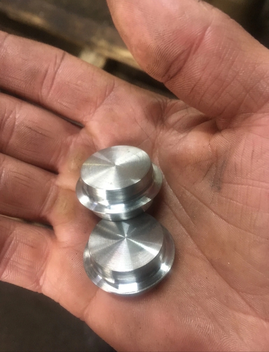

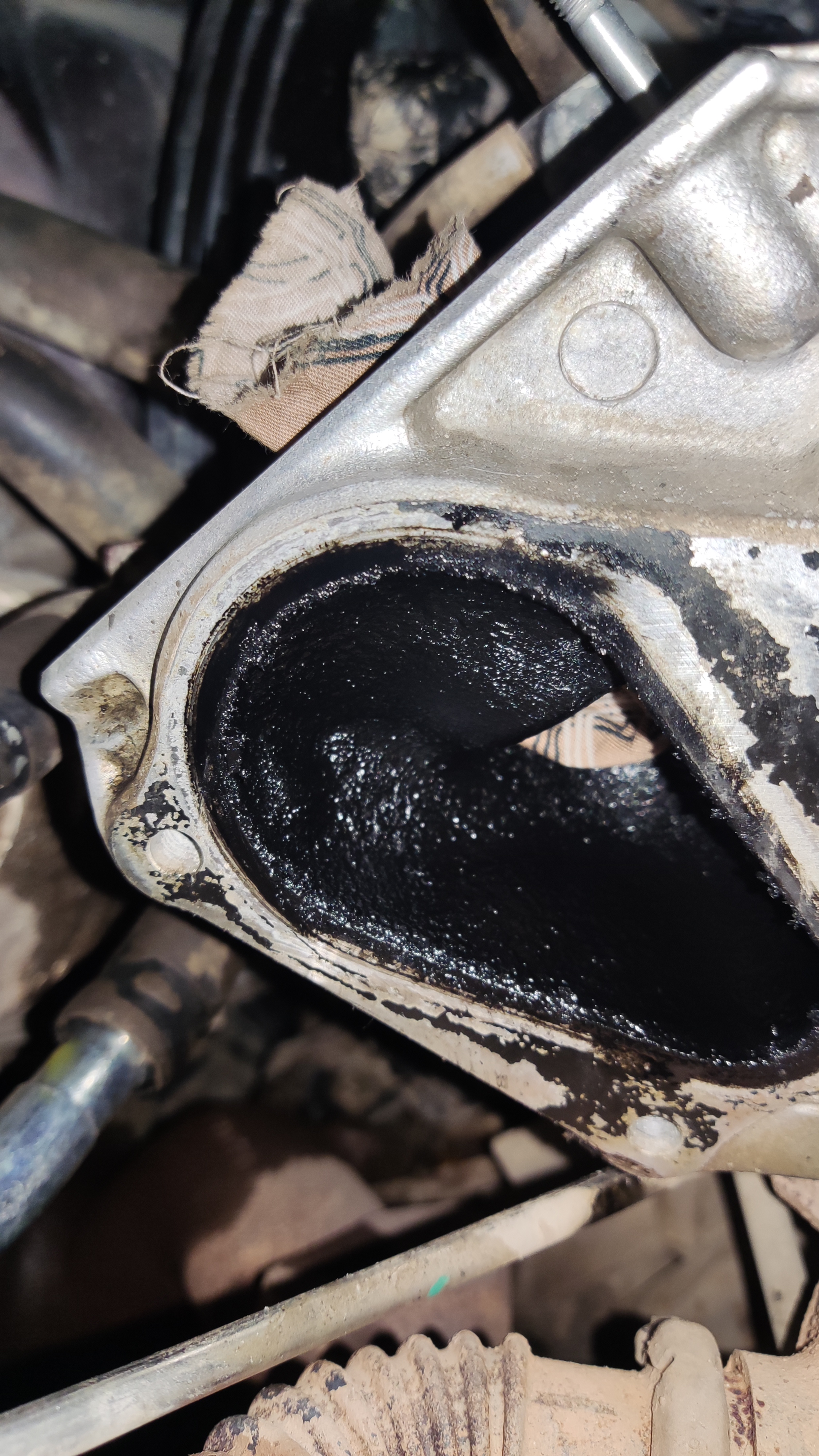

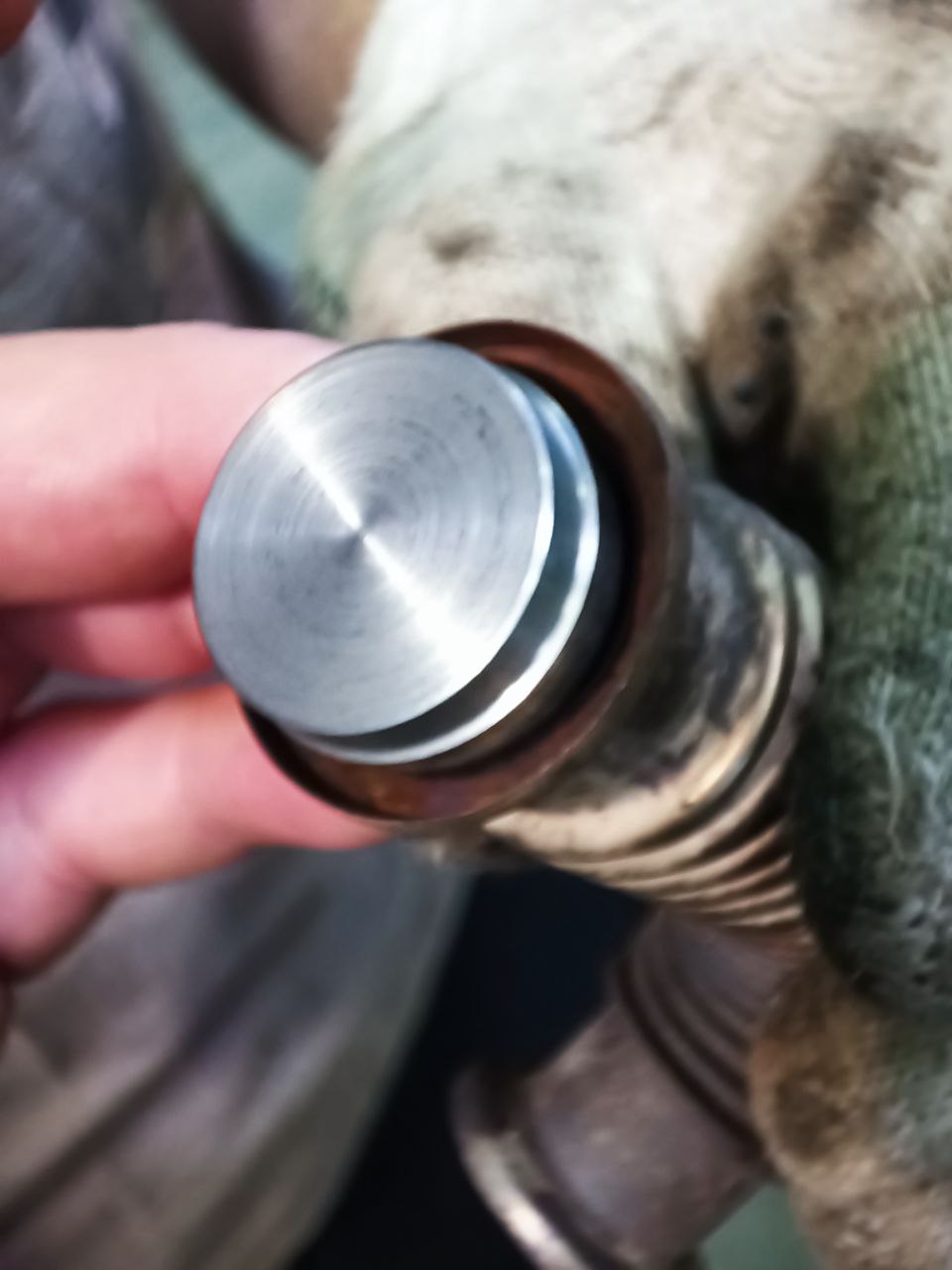

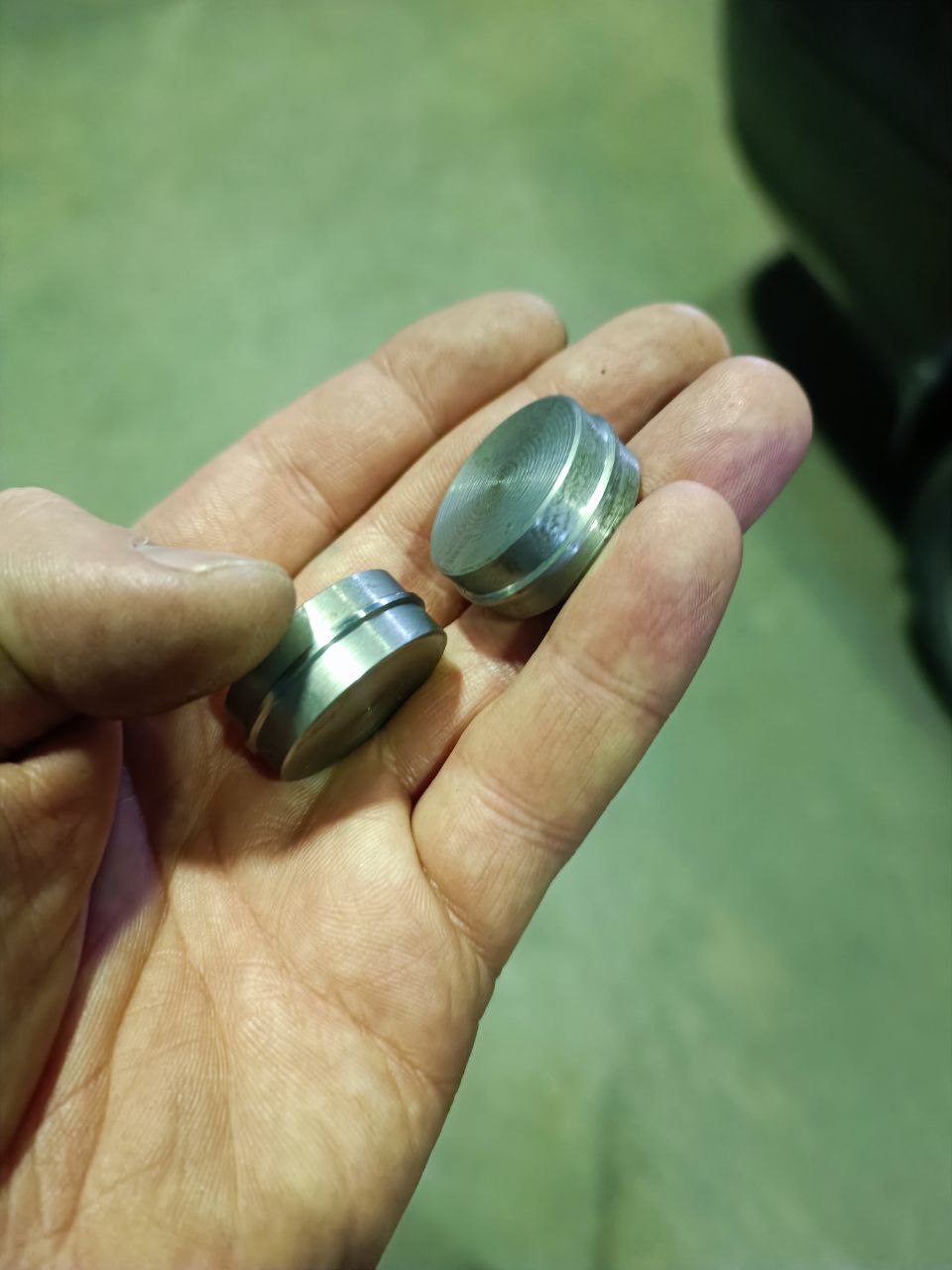

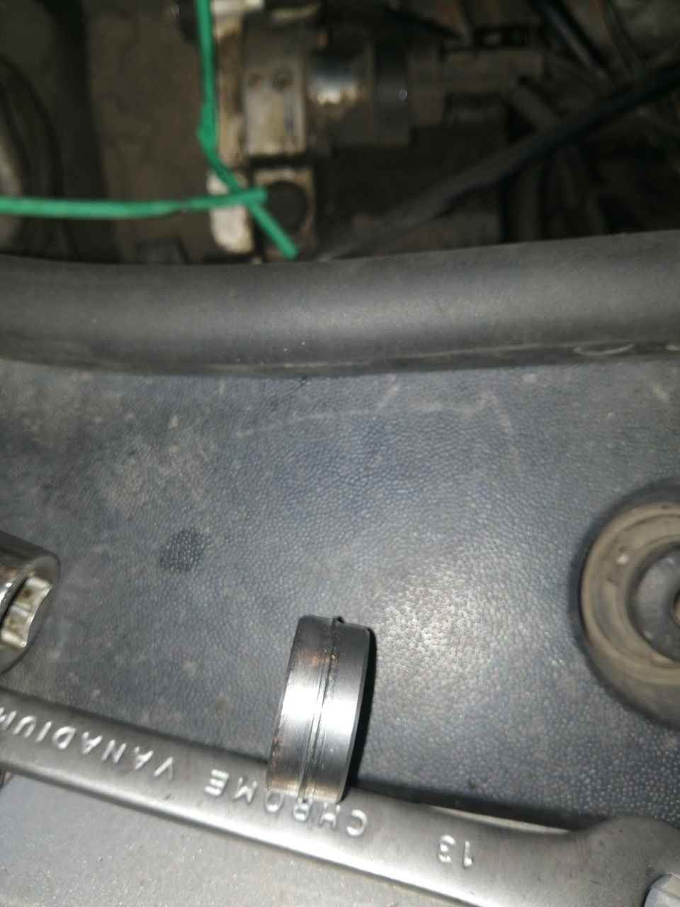

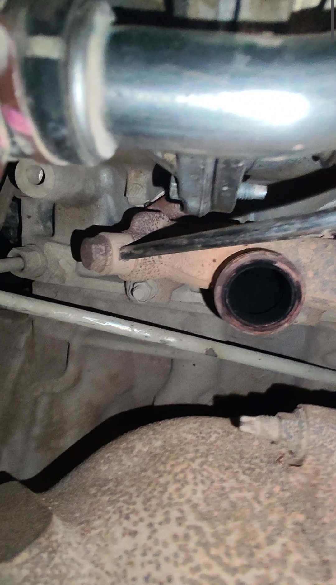

Всё таки добрался до теплообменника EGR. Внутри всё было в какой-то эмульсии из-за постоянного застоя т.к. клапан выключен прошивкой. И это только с октября 2022. Так же немного давило через прокладки. Такое ощущение, что это дерьмецо прилетело не из камеры сгорания, а наоборот со впуска (с интеркулера), так как цилиндр клапана вставляется в "стакан" довольно свободно и никакой герметичности там быть не может. В мае 2022 снимал сам клапан для очистки (когда он еще работал), всё сухо было и почти чисто.
Всё отмыл как смог и опрессовал теплообменник автомобильным компрессором в тазике с водой. Негерметичности не было обнаружено. Может быть конечно компрессор слишком слабый. Им я выдуваю из системы охлаждения всего 2-2.5 литра антифриза, а стационарным (брал у знакомого) выдувал 4+ литра за раз. Сам клапан ЕГР забыл проверить, ведь через него тоже проходит контур охлажжения.
Пока что залил заводскую прошивку и клапан включил. В идеале нужно вытачивать пробку для впускного коллектора, куда гофра вставляется и только тогда глушить клапан программно, иначе внутри всегда будет это гомно и будет давить через прокладки.

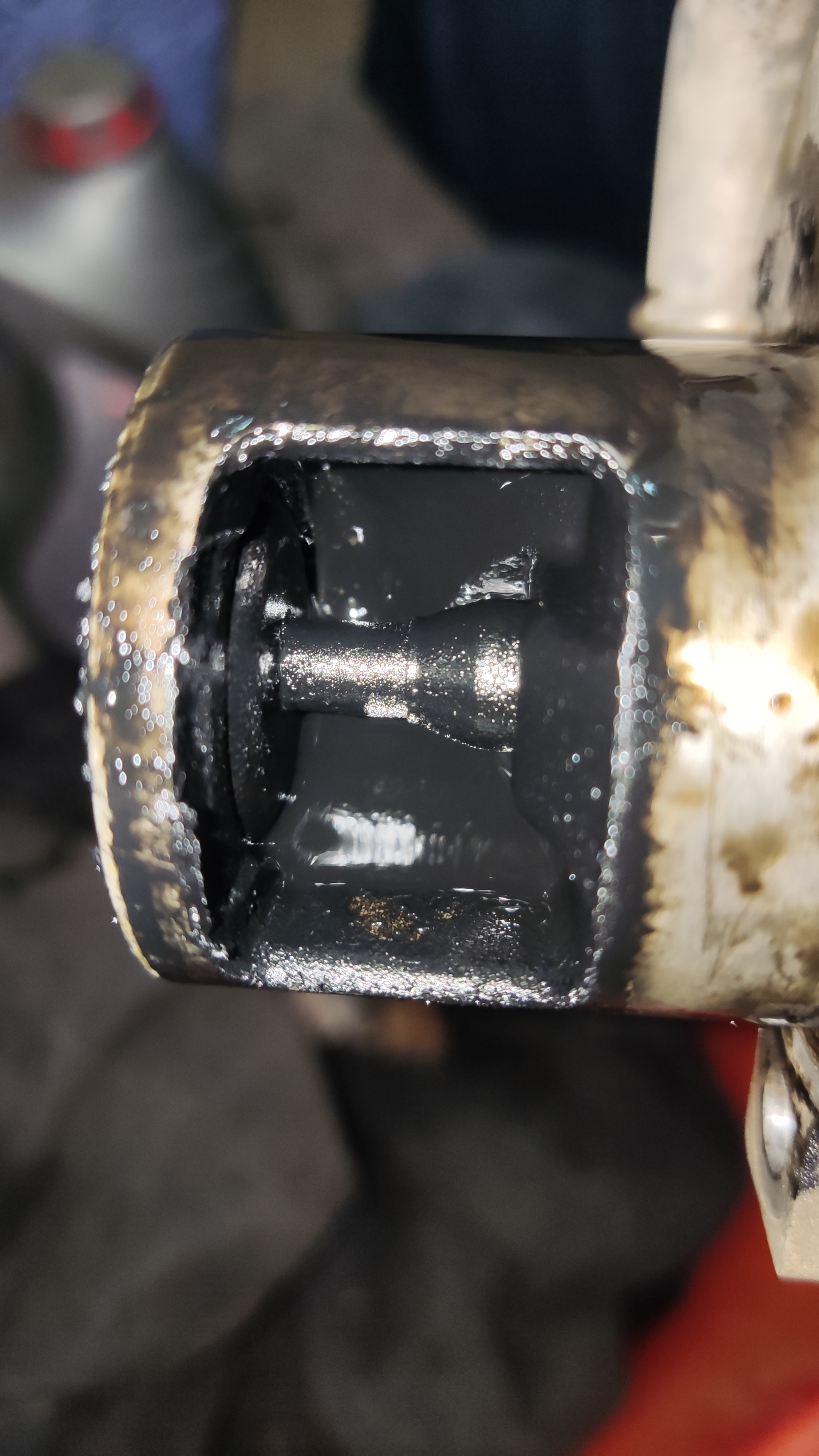

Еще обнаружил, что пропускают наружу выхлопные газы через механизм вакуумной заслонки, которая стоит после гофры и до теплообменника. Имеются следы копоти. Иногда под капотом попахивает как от трактора, видимо оттуда и сечёт. Принципа работы этой вакуумной заслонки я так и не понял, когда, за счет чего и при каких температурах/условиях она меняет положение.

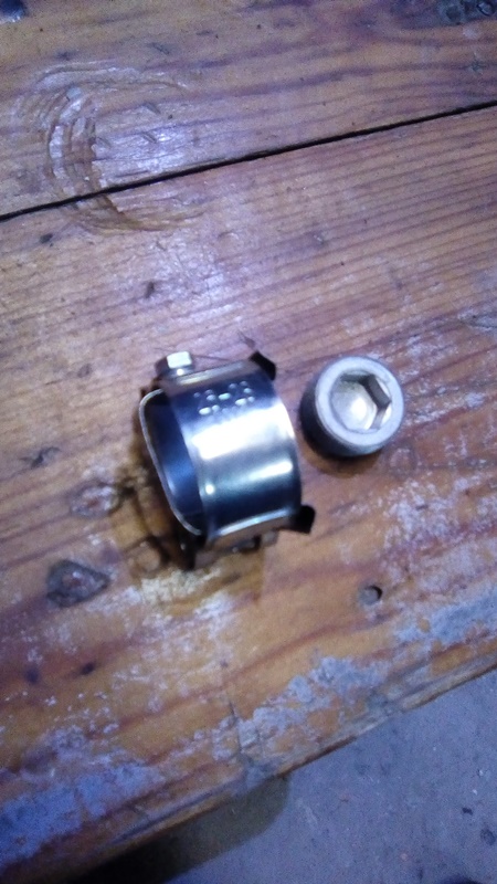

На днях хочу попробовать пустить патрубки охлаждения в обход системы ЕГР. В наличии имеется стальная U-образная трубка 16 мм. Только терзают сомнения, вдруг теплообменник и сам ЕГР сразу же прогорят без охлаждения...

Вот та чугунка ,то не вакуумная заслонка, а заслонка которая направляет поток выхлопа в охлаждаемую или не охлаждаемую часть (каналы) теплообменника.В зависимости от температуры двигателя.У меня трубки ОЖ просто заглушены без шунтирования,те трубку можешь не ставить,по идее с ней не будет лучше,так как зашунтируешь частично отопитель.Они просто как опендициты должны оставаться.я так уже 3.5 года езжу.Клапан вроде серьезно подпружинен .но давление турбины пропускает аж слышно как шипит,я после этого его достал а вместо него завтулил стальной трубкой посадочное от клапана ЕГР (Сгон в гараже выточенный валялся пинал его лет 10 он и пригодился точно не помню но что то около 40мм.им и перекрыл канал на впуске ОГ.
Конечно если грешишь на возможность микротрещены в теплообменнике или в системе ЕГР то проще отсоедиинить трубки с подводом ОЖ и поездить пару дней посмотреть,ничего там не прогарит. За пару дней городского режима,Материал чугунина и нержавейка. Я про пробку алючиниевую писал на конце гофры которая пару лет стояла без проблем, а когда я ее переставил на коллектор то на трассе сразу в пыль через 15 мин! Кстати я на счет этой проблемы обращался в бородатиым дядям на дизельирке,только вчера туда заходил и перечитывал,+в той теме чел отписался которы переберал не один к9к,Он вообще пишет что мол кто более 100 ездит на Дастере то пипец моторам приходит быстро а мол на недоприводных пузотерках этот мотор живет вечно! Может и есть доля правды но доля я думаю на 10-15 % нО вот раз получается что мотору тяжеловато то думаю о применении масла 50ки все же ,оно для более жестких условий чем 30 и 40 ка
---------- Сообщение добавлено в 18:24 ---------- Предыдущее сообщение размещено в 18:11 ----------
Сообщение от Sergey159 Посмотреть сообщение
Именно ,так как турбинка всегда маслице пропускает и патрубки в масле и не смотря на то что клапан хоть и отключен то давление турбины его частично продавливает,и туда масло попадает,у меня то же так было а с другой стороны выхлоп подсерает.а когда все это дерьмо работает то вся эта шняга во впускном кеоллекторе и цилиндрах.В поршневой то еще бог сним сгорает а в коллекторе копится. Потом его хрен вымоеш.

Люди вытачивают пробку-заглушку, которую ставят между выпускным коллектором и гофрой, после чего обжимают тем же хомутом, но лучше новый купить или от Пежо/Ситроен с винтом (16283J). Нашел чертеж и фото.
Раньше на К9К гофра крепилась к мотору через фланец на два болта, как на большинсиве дизелей. Потом реношники видимо специально сделали такую конструкцию с хомутом, чтобы люди не глушили систему.

да, я знаю, у меня гофра прогарела, я в гараже подобрал стальную пробку.точнее сделал ее из куска баллоника ,обточил на небольшой конус, примерял по отверстию на чугунке та как она снята и в руках а отверстия одинаковый что на коллекторе что на чугунке.Нужно было срочно,крепил хомутом мощьным и полоской нержавейки из Советского шампура вот так примерно держится отлично уже почти 4 года

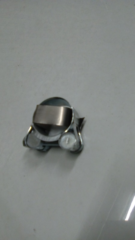

Тоже все хотел хамут с али купить под болтик, но там за него цена была не реальная, репу почесал ,прикинул что потом да и не особо он мне нужен я ЕГР взад возвращать не собираюсь, просто храню на всякий случайГофра в идеальном состоянии досталась с контрактным мотором но без клапана ЕГРА штатный хомут мог придумать только Педера́ст. (греч. paiderastēs; син. урнинг) мужчина, подверженный гомосексуализм! Они же нормальных инженеров и конструкторов выжили!Сволоты! В Японии пока вроде дела немного получше! И с хомутами и другими делами Там даже система охлаждения сделана по старинке как на ВАЗ 2101 с бачком ниже радиатораВытиснительно -всасывающая анахроническая.

kval300, а есть возможность на родном отремонтированном моторе замерить штангетом внутренний диаметр отверстия в выпускном коллекторе куда ставится гофра ЕГР?
И внутренний диаметр самой гофры тоже бы не помешал, хотя он должен быть такой же, как у отверстия в выпускном коллекторе.
Хочу заказать у токаря заглушку, чтобы полностью раз и навсегда перекрыть канал ЕГР.
Чертёж, который я нашел в инете он похоже только для 1.9 dCi F9Q (8 кл.). Кстати тоже хороший мотор, жаль что на дастеры не ставили.

Изготовили мне из нержи пробку-заглушку системы ЕГР на выпускной коллектор. Диаметр дырки в коллекторе около 22.5 мм, а диаметр гофры чуть больше. В коллектор немного меньше на пару десятков получилось, с небольшим люфтом встала, но газы держит.
Ставил часов 5-6. Теперь отработавшие газы в систему ЕГР не поступают вообще, в том числе и в теплообменник.
Изменений по работе печки и прогреву не заметил.
Мозги не прошивал, прошивка залита заводская, клапан дальше работает, только теперь вхолостую.
Машина сразу лучше поехала. Правда звук турбины немного изменился, особенно при сбросе газа (точно так же было с прошивкой где клапан отключен)
Но это к сожалению ничего не поменяло по теме пузырей, микрозавоздушивания и т.д.
Всё так же, как и раньше.
Есть предположение, что если снять и заткнуть патрубки охлаждения ЕГР, то начнёт отваливаться печка. Потому что теплообменник ЕГР это наивысшая точка в этой системе охдаждения и предполагаемые газы с движка летят сразу туда не попадая в печной контур. Со щтуцера на печном патрубке пузырей я не видел.
Но смысла дальше ковырять нет. И так всё ясно уже. Только ездить, наблюдать и ждать.

Как ты умудрился еще и старый хомут застегнуть? Этот триппер только педерасты могли изобрести да еще и в ограниченном пространстве!

Ничего отваливаться не будет!
Я про то, что при микро загазованности в системе охлаждения газы могут лететь с головки в егр и обратно, а в печку не попадать. Поэтому печка у меня и не воздушится. Так как теплообменник ЕГР расположен хоть и параллельно печке, но выше неё.
А судя по пузырям и повышенном давлении в системе газы как рак таки прут, хоть и не много. Скорее всего только под нагрузкой на горячую.
На днях покатался немного по последнему снегу, с хорошей нагрузкой. Минут 10 не больше. Антифриз разогрел до 95-97 гр. и сразу заглянул под капот. Небольшие пузыри шли как всегда с пароотводящего шланга радиатора, плюс так же увидел большие пузыри с нишнего шланга которых раннее не замечал ни разу. Видео заснял.
