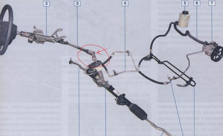

Там крестовина есть
Какая крестовина? Карданное сочленение рулевого вала?
Лично сам не делал,но сказали это

Я не думаю, что она могла закиснуть на новом авто.
