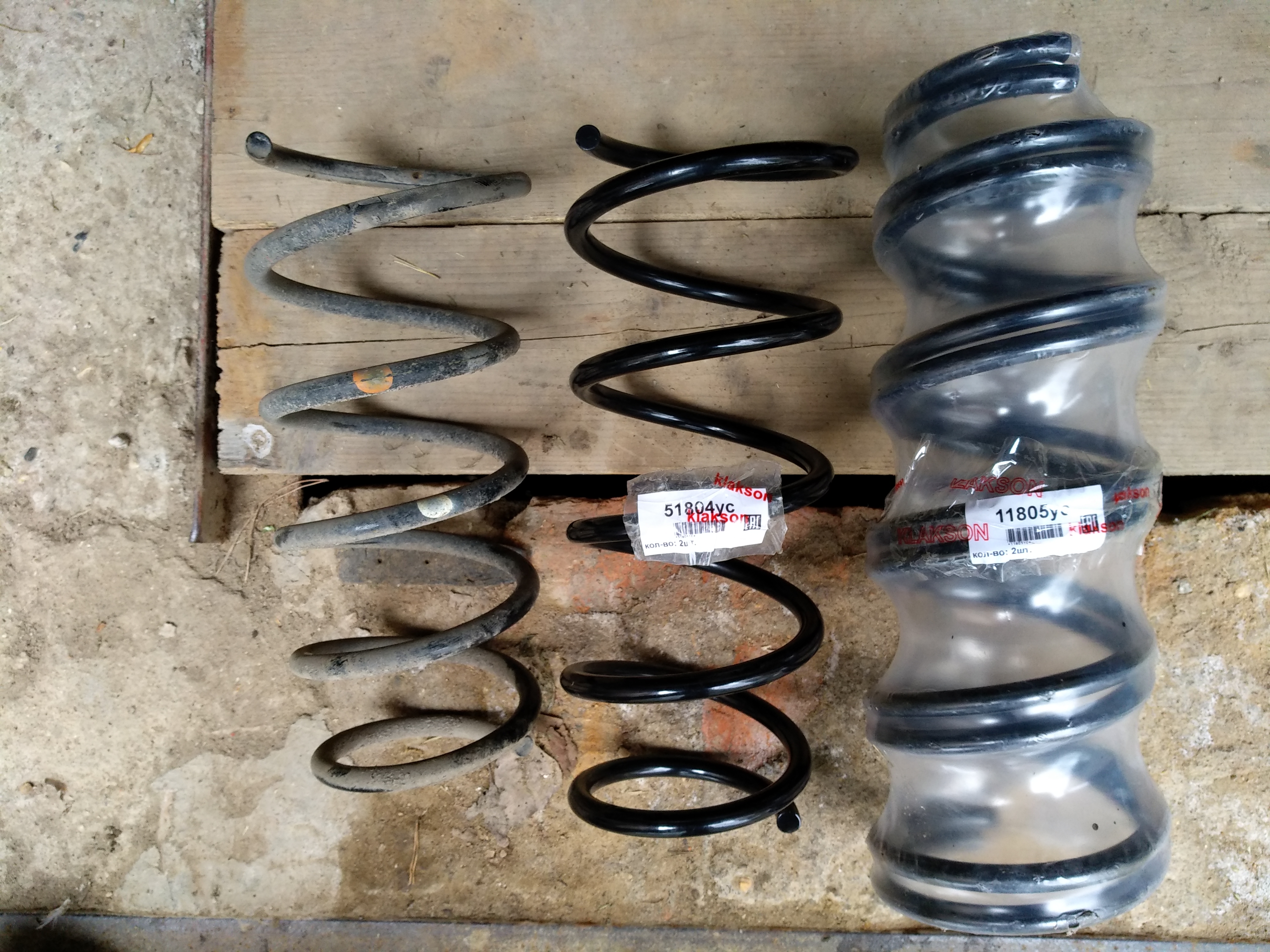

пыж поднялся мм на 40. фотку могу выложить. только не получилось

olenevod, Позвонил. Ответили что усиленные есть. 5000 на всю машину

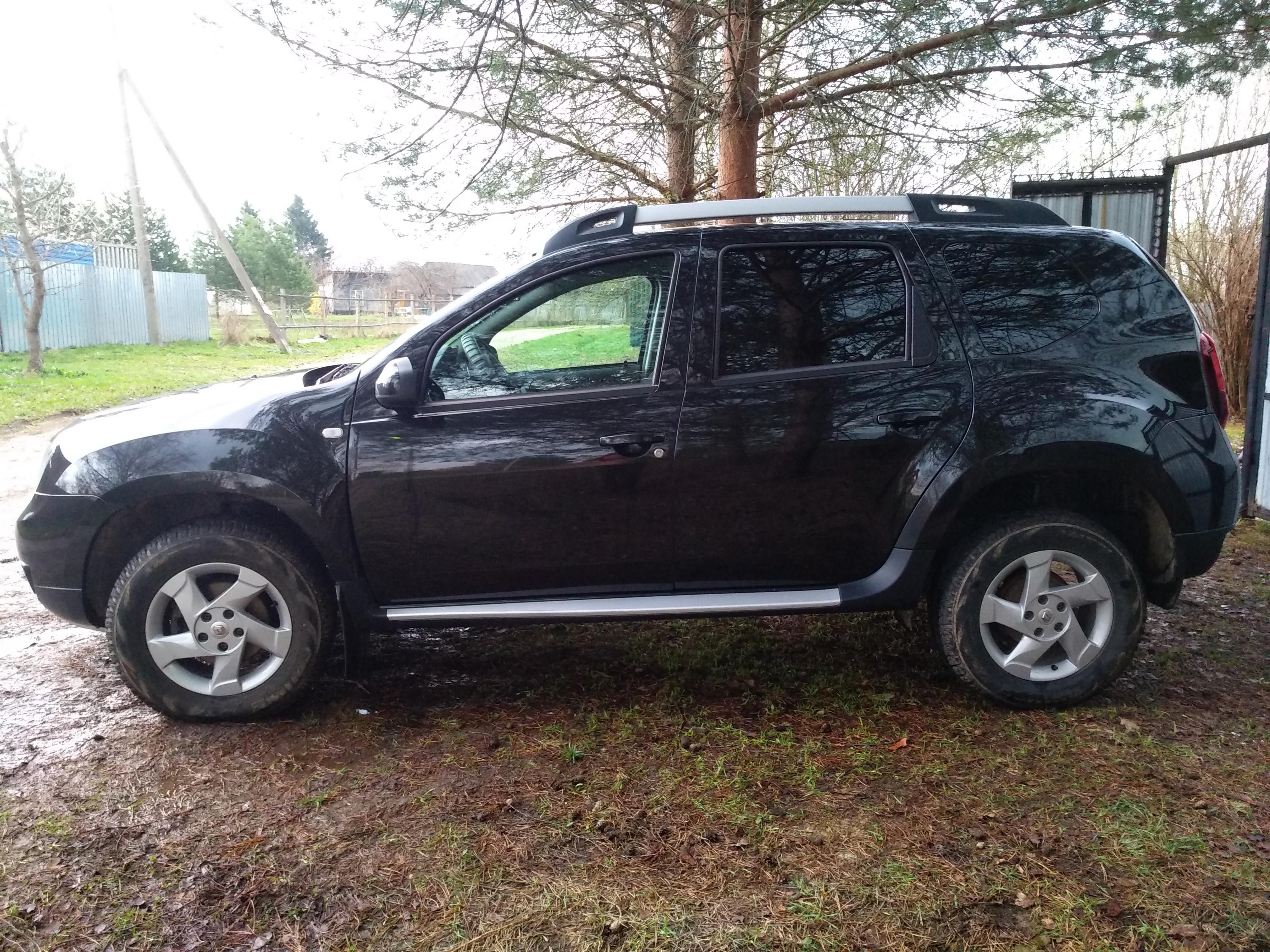

Померил: впереди от кромки крыла до центра ступицы 44, сзади 47.5 Теперь на Амтеле отличная управляемость. Колею не чувствует. Шумность уменьшилась. Крены минимальны. Осталось на передок поставить Ульяновские проставки +30.

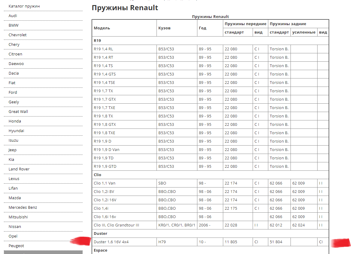

Сообщение от olenevod Посмотреть сообщение
На их сайте пружин для Реношек полно , но только не для Дастера,

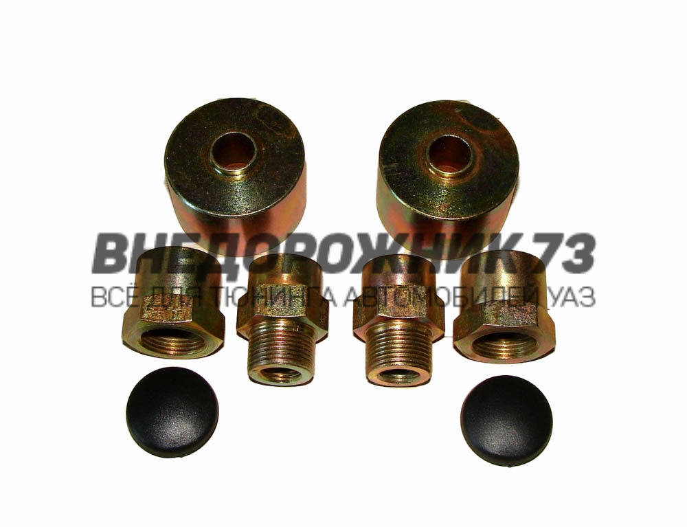

Парни, вот такие проставки кто ставил? Что скажете?

Сообщение от den0668 Посмотреть сообщение
У меня такие стоят всё нормально. Никаких отклонений нет подвеска поднялась, а комфорт подвески не ушёл , если собираетесь ставить то не переживайте девайс отличный.

Сообщение от Седой60 Посмотреть сообщение
А развал нужно делать при таком лифте??

[quote=olenevod;523897]А развал нужно делать при таком лифте??[/quot Я сделал на всякий случай но у меня эти проставки на 20мм,. Немного ушло схождение. Просто сход развал не делал с новья проблем с резиной не было. После установки от ступицы до арки стало если правильно помню 47 см.

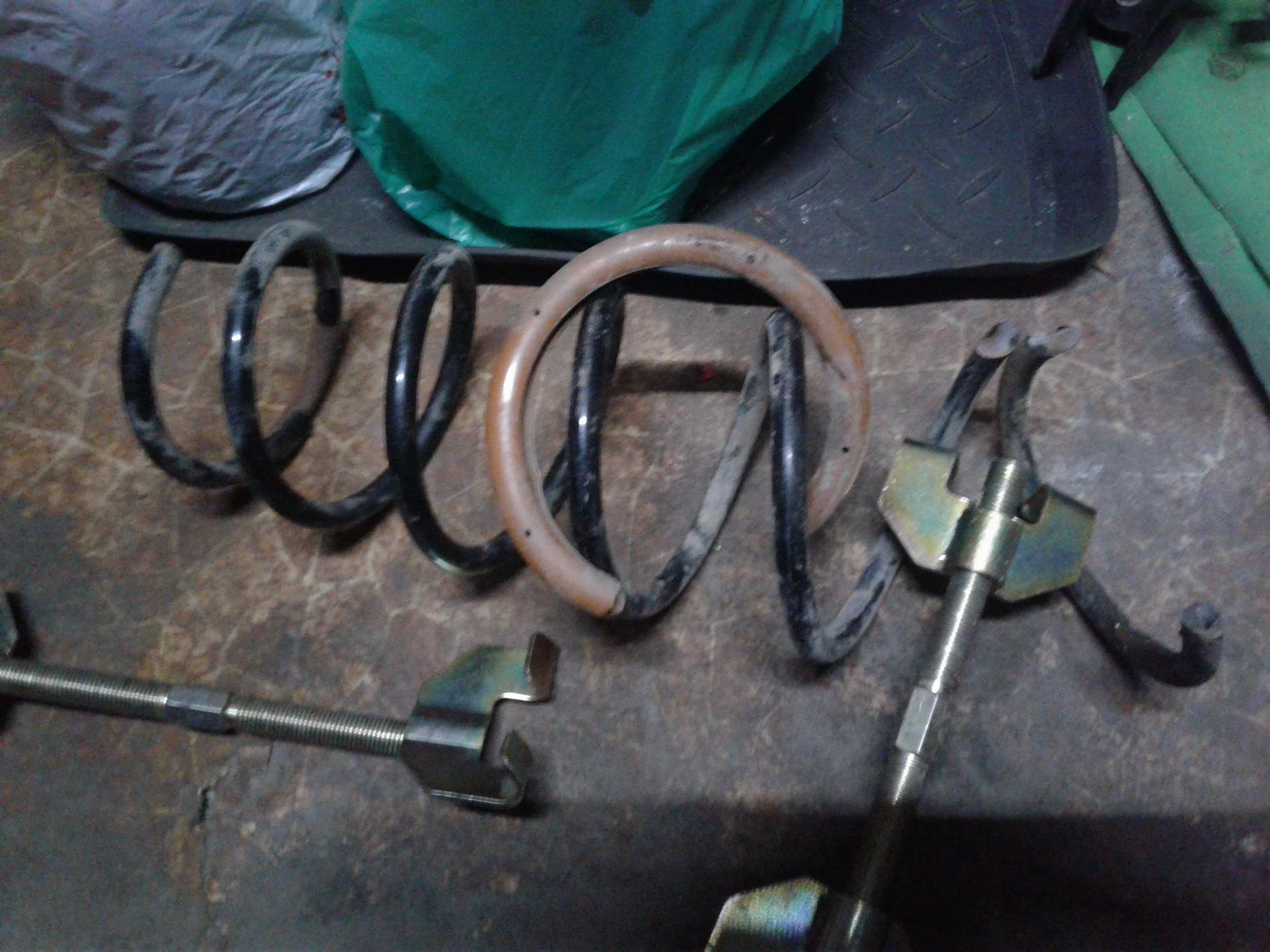

Сегодня случилось так на лежачем менте-мать его! Сломало переднюю левую пружину.
Заказал фобос-как они?
