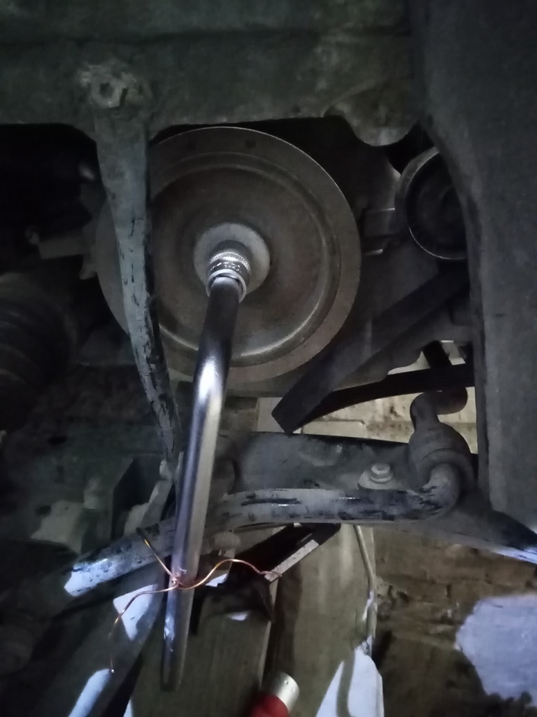

Вот такая удавка для закручивания а откручиваю привязывая и упирая ключ в рычаг потом стартером на долю секунды чик и готово(но на свой страх и риск) очень удобно!
Чёт как то,не надёжно,хилая затяжка,не проще снять стартер и зафиксировать венец подходящей отвёрткой.

Чёт как то, не надёжно, хилая затяжка
держит отлично пользуюсь лет 20 такой, а вот от отвертки зубцы на мицу мне в свое время пару штук сломали на венце, правда машина тогда была не моя.
