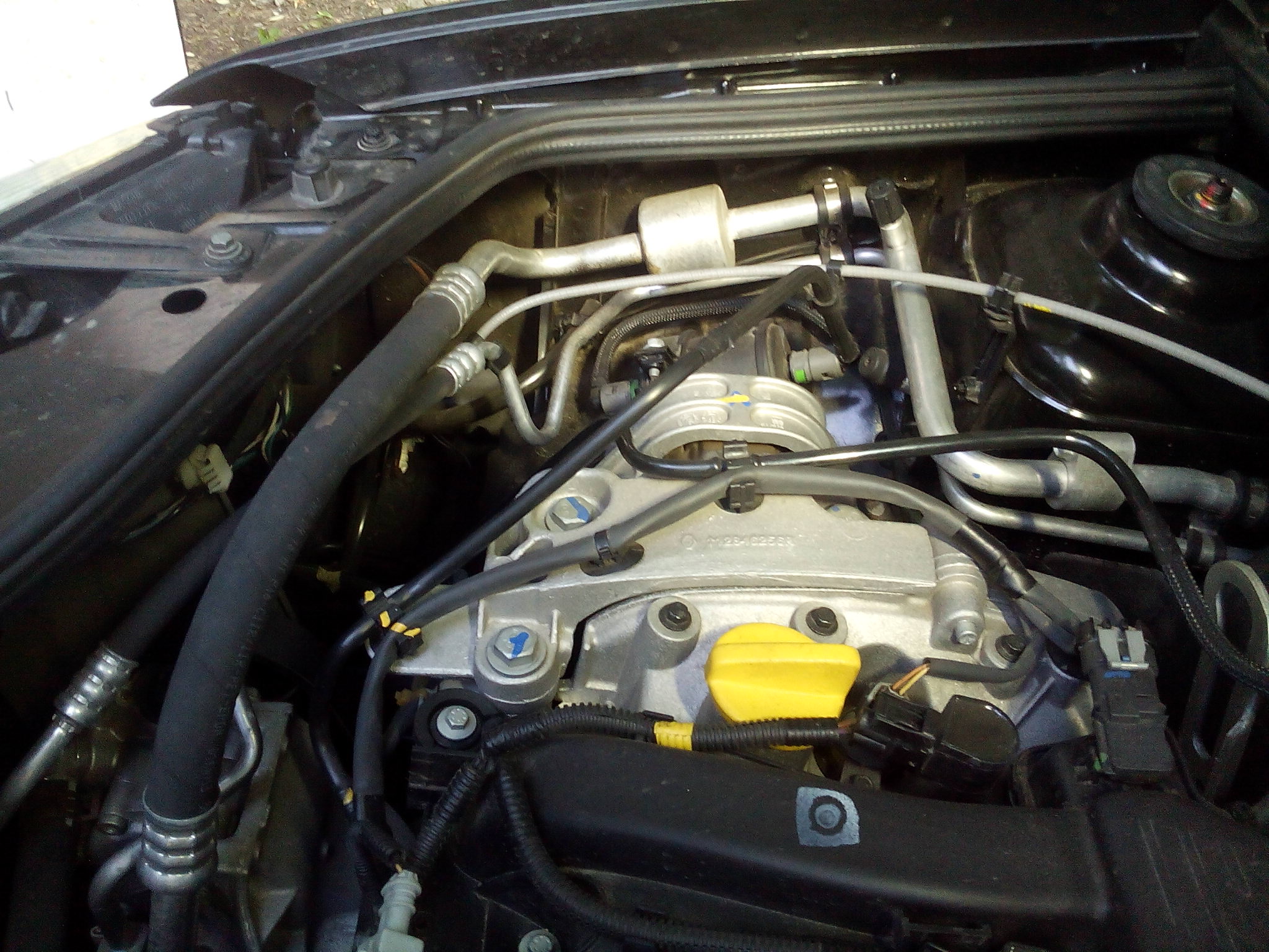

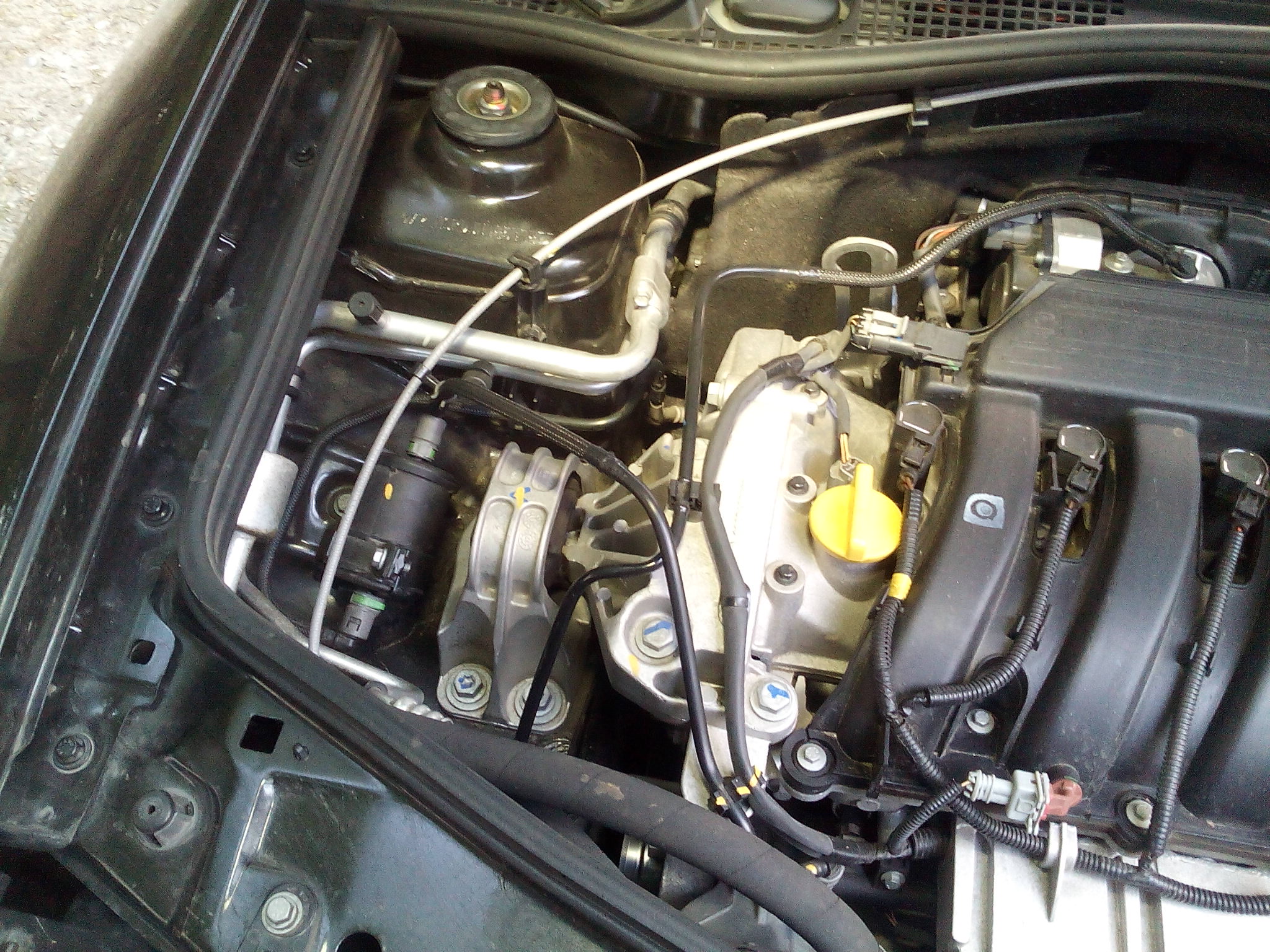

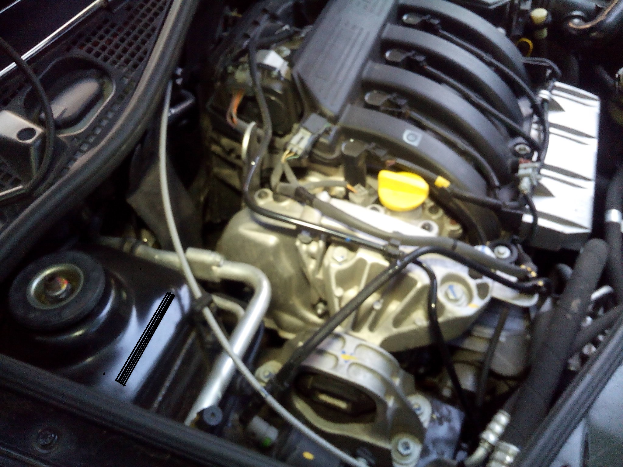

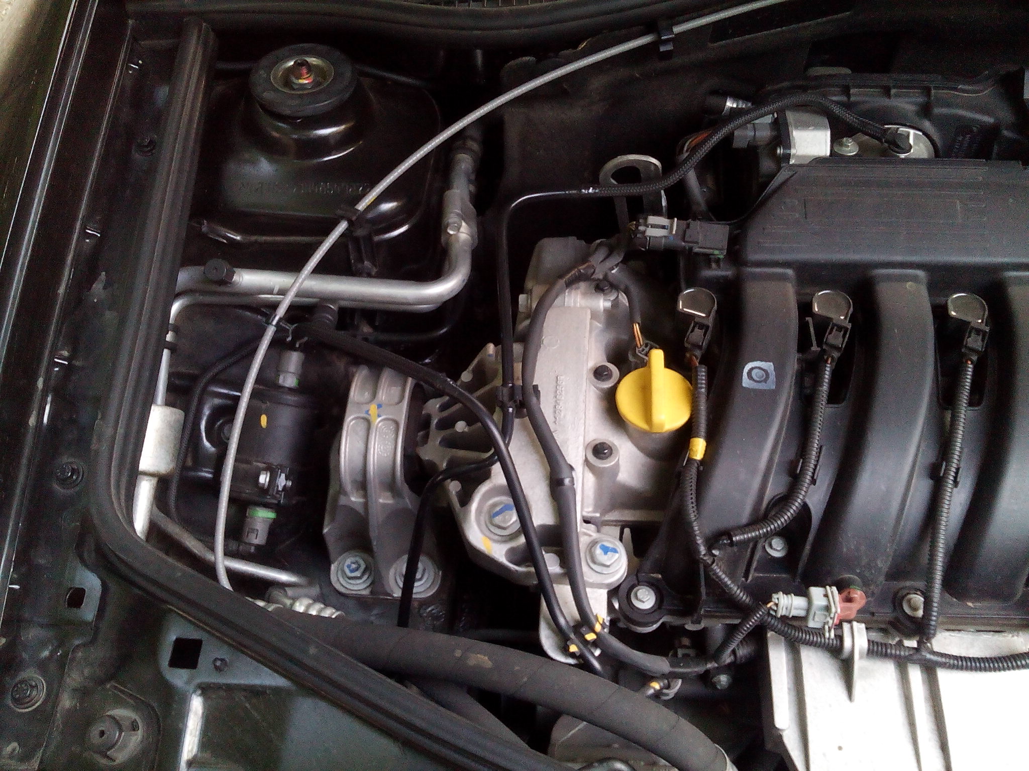

Ещё есть просьба , у кого 2л, скиньте фотки подкапотного сверху, в районе грм. Просто они проложили трубки и жгуты как-то не так, выглядит некрасиво. Сам переложу как надо.
Вот они.

Вот они.
За чистоту под капотом - "пятерка". Без подколов. Надо то же помыть.
