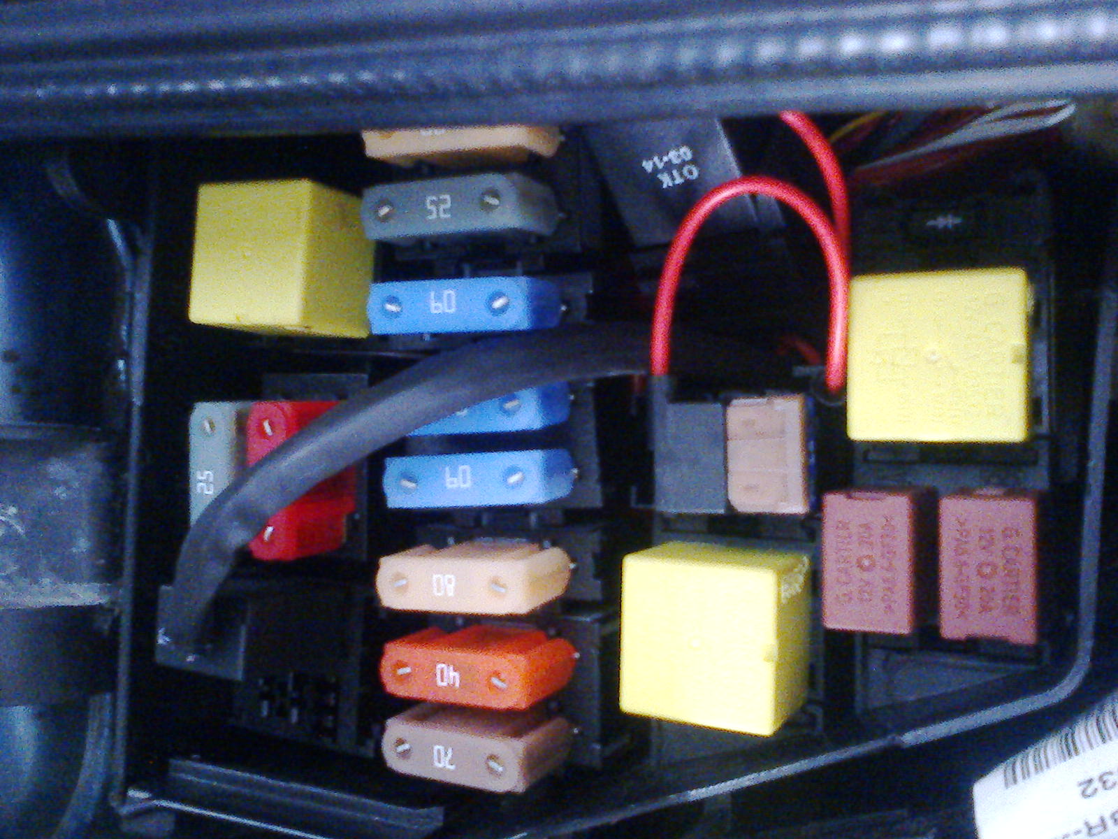

по советуaca300, заказал Реле автоматического включения света 719.3777-01 и Переходник для мини-реле.прислали довольно быстро(в москву)забрал в пункте самовывоза на преображенке.установка заняла 10 мин. с распаковыванием коробки-вынул штатное реле птф,воткнул туда переходник,в него новое реле,вынул предохранитель F2(у меня дизель)15А и вместо его провод с переходником от нового реле,а в него предохранитель 15А.завёл машину и о чудо -засветились только ПТФ и индикатор птф на приборке.результатом доволен.жду светодиодные лампы .если найду фишку("маму")для предохранителя,то переделаю в свободное гнездо(F1,F4)

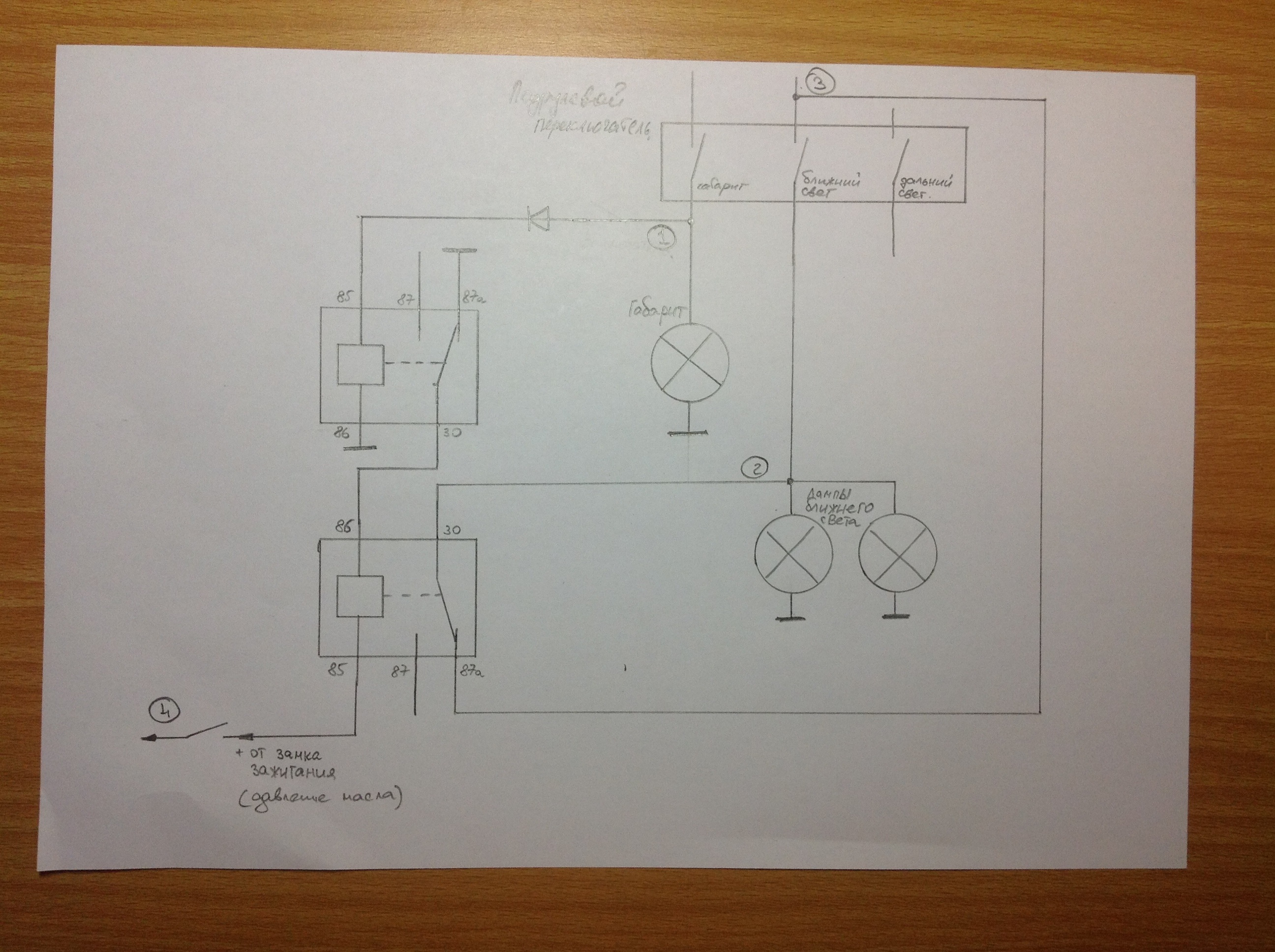

Сколько не езжу на разных авто, для меня самым удобным в использовании является режим "авто", когда при заведёном двигателе горит ближний свет. Поскольку в Дастере нет реле на ближний свет, то решил накидать схемку. Прошу ваше мнение и от знающих совет, в каком месте лучше подключать соединения 1, 2, 3, 4 (обведены в кружки)?
Схема на логан:
http://forum.logan.ru/viewtopic.php?p=696977#p696977
Не вижу помех для реализации ее же на дастере.

Схема на логан:
Спасибо. Схема простая и хорошая. Только мне надо подключить контакты 87 и 30 параллельно контактам подрулевого выключателя. Мне важно, чтобы с ближним светом горели и задние фары и щиток приборов.
---------- Сообщение добавлено в 22:50 ---------- Предыдущее сообщение размещено в 22:49 ----------
Под капотом все это можно собрать. Единственное, на точку 4 придется подавать с реле бензонасоса или тянуть провод из салона. Машина 12 года?
Лучше с генератора.

Прошу ваше мнение
Эм...
А поясните, пожалуйста, для чего такая необходимость?
Старый 09.06.2014, 23:08   #12
aca300
Аватар для aca300
Авто: Лада Vesta АМТ
Сообщений: 1,901
Эм...
Это от забывчивости.
Можно завести машину и включатся передние фары, а задние нет. Днём это не критично, а в тёмное время суток это важно. Довод, что "по приборке видно", не вариант. 9 раз можно увидеть, а на 10-й забыть.
Поэтому только БС+задние габариты+щиток.
Можно через доп.реле, подключенное к лампам для ХО(дальный свет) включать габариты, а контроль выключения(запрещающий сигнал) делай через ближний свет свет. При включении габаритов щиток тоже работает
Когда решу ниже описанную проблему - тоже поставлю реле на габариты
