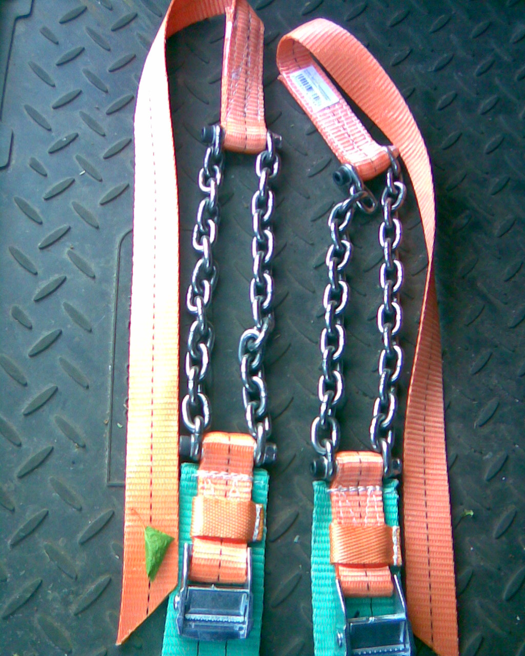

Какая цепь лучше на браслетах, с коротким звеном, или с более длинным звеном..А то купил пару цепочек, с коротким звеном, а сейчас думаю, какие докупить. Такие же с коротким звеном, или же докупить с более длинным звеном, или без разницы..

Sane, ИМХО с коротким звеном эластичней по форме колеса, а следовательно меньше нагрузка на замок браслета.
По-моему, все-равно. Слабое место - замок. Особенно такой, как на фото. Ломается об любой камень или дерево. Я два таких сломал, один раз пришлось снимать колесо.
После этого купил цепи. А браслеты, только 5 метров из грязи выбраться, когда нет возможности одеть цепи.
В принципе для этого и куплены, поставил-снял.
Ну да, тоже смотрю замок то хлипкий будет, наверно буду докупать браслеты уже с другим замком.
Вот да. У меня один такой даже наизнанку выворачивало
ИМХО, лучше такие: https://leroymerlin.ru/product/nabor...0-sm-13139781/
Они хотя бы по 500 кг выдерживают.
Дороговато, правда, за 4 замка...
Вероятно сдам их обратно, или обменяю на другие со стальным замком,(у них размер больше, и придется звено убирать) а то этот силумин мне что-то совсем разонравился.
