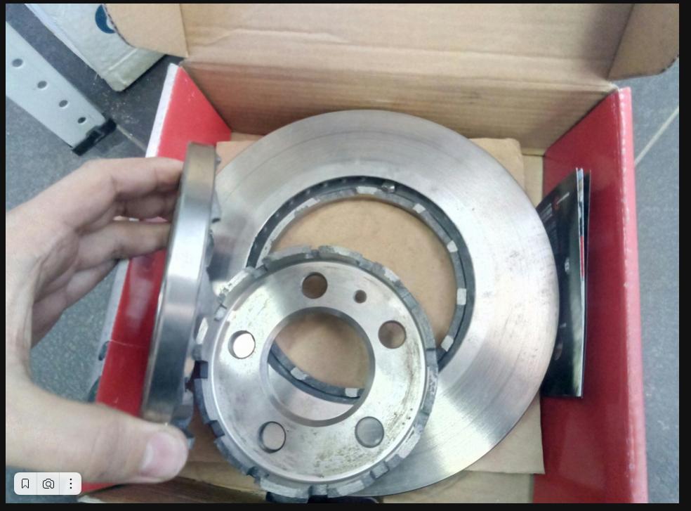

Найти то можно мне 3 километра до завода ехать ,много жалоб и такое нам не нужно. https://youtu.be/Dmq5tgNhmIc

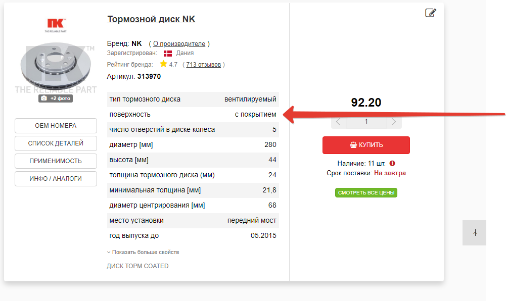

Нашел такой вроде отзывы положительные , с покрытием против ржавчины либо UBS ПРО КОТОРЫЕ ВЫШЕ СПРАШИВАЛ ! NK у нас дешевле на 15 BYN . Fenoxa !!! Вот только осталось колодки подобрать
