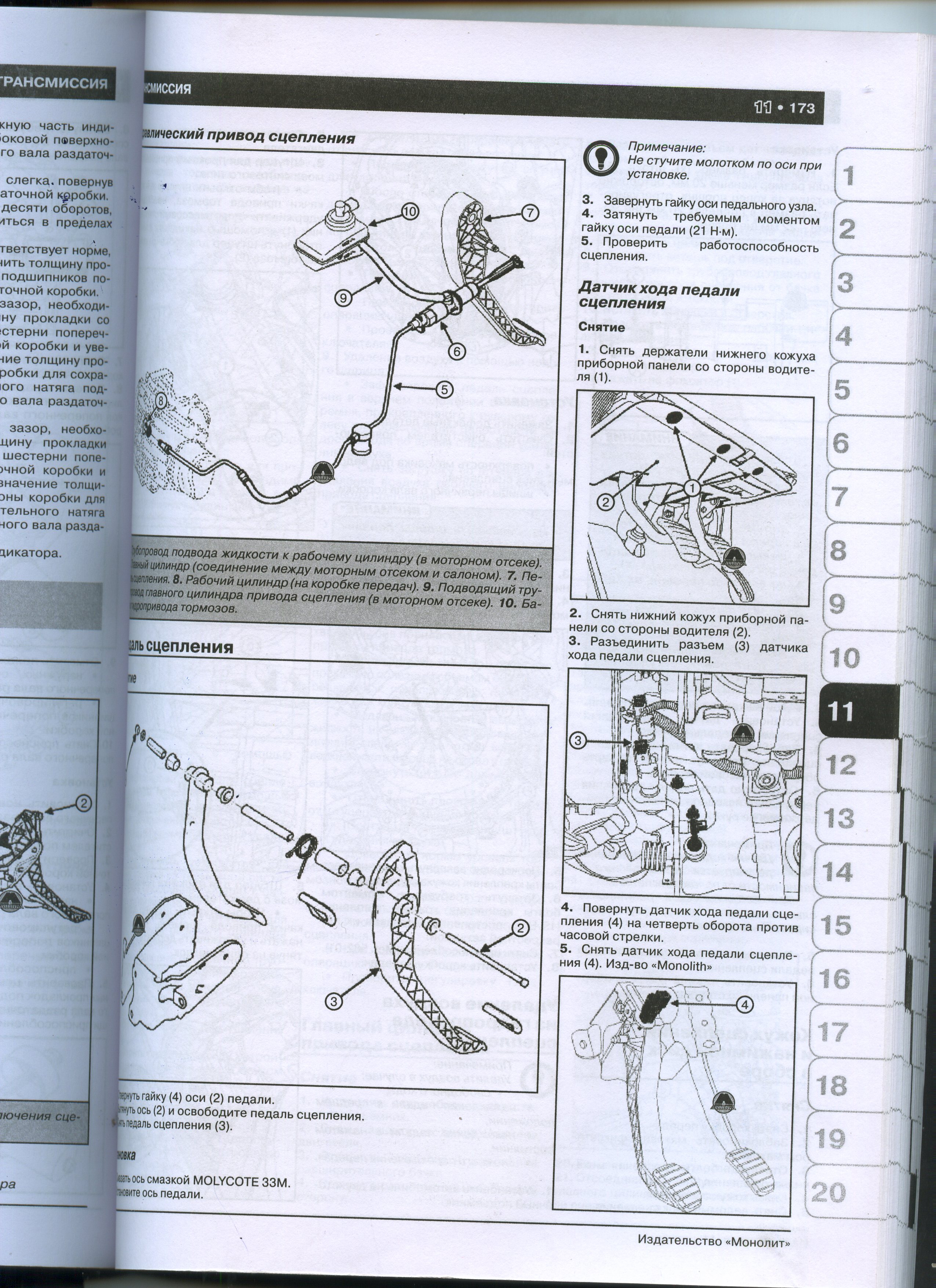

Во вложении страничка из библии. Там написано:
"Подшипник выключения сцепления составляет
одно целое с рабочим цилиндром привода
сцепления."
И еще:
"Для снятия подшипника выключения сцепления
и рабочего цилиндра сцепления удалите
тормозную жидкость из бачка с помощью
шприца."
Untitled.pdf
ps Надеюсь, никто не будет спорить, что сцепление гидравлическое.
сцепления."
И еще:
шприца."
Вложение 2836

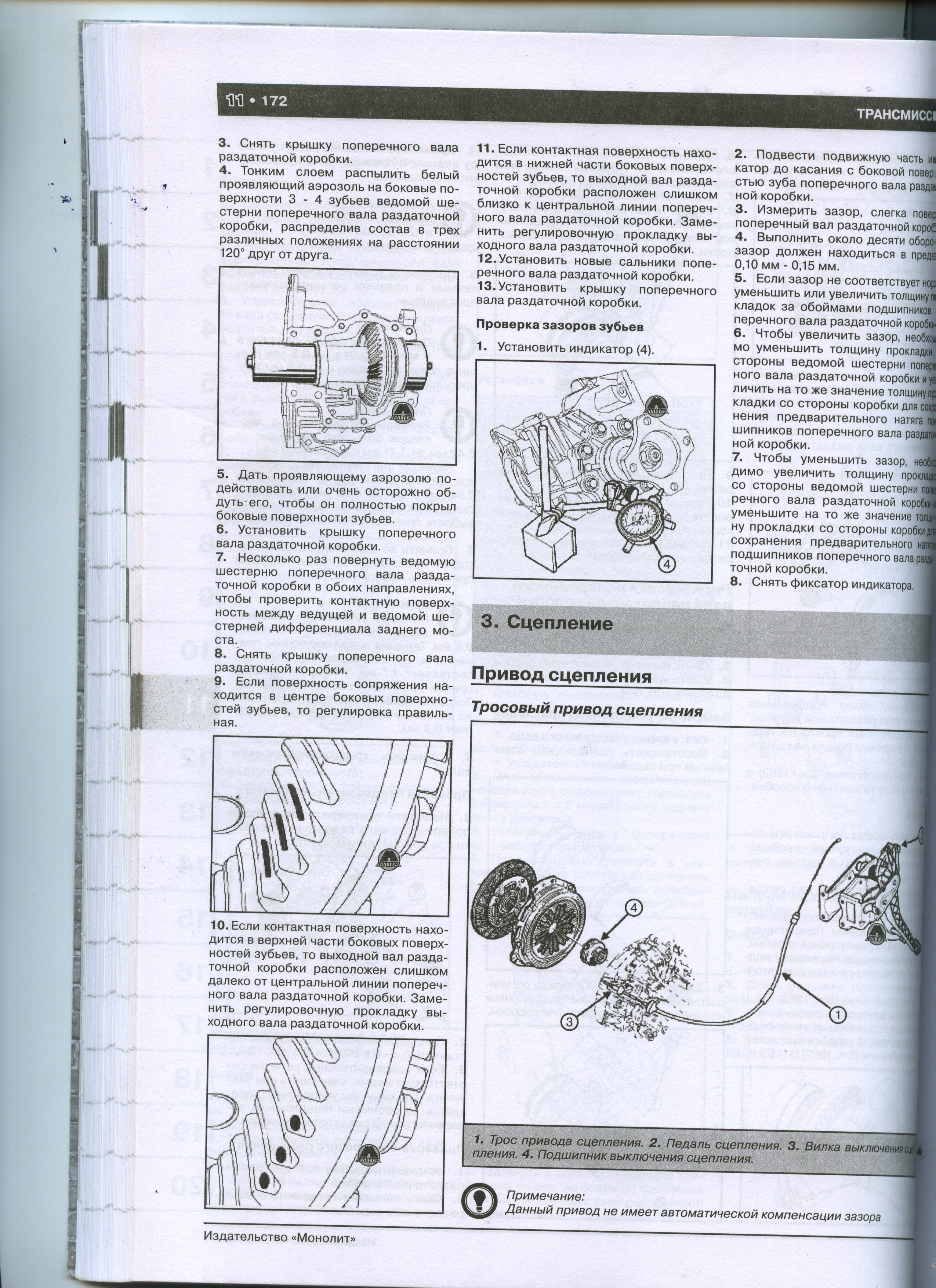

Хлопцы, ну Вы, блин, даете! Конечно я не видел Медведевскую коробку.Но на 5- ступке с передним приводом -привод сцепы ТРОС.

был сегодня у ОД по поводу оформления вчерашней аварии. в очередной раз поговорил с инженером по гарантии.
по поводу сцепления - гидравлическое.
Странно это.Я информацию взял из нижеприведенной книги.Конечно , могут и в книге быть неточности, но не до такой же степени.
