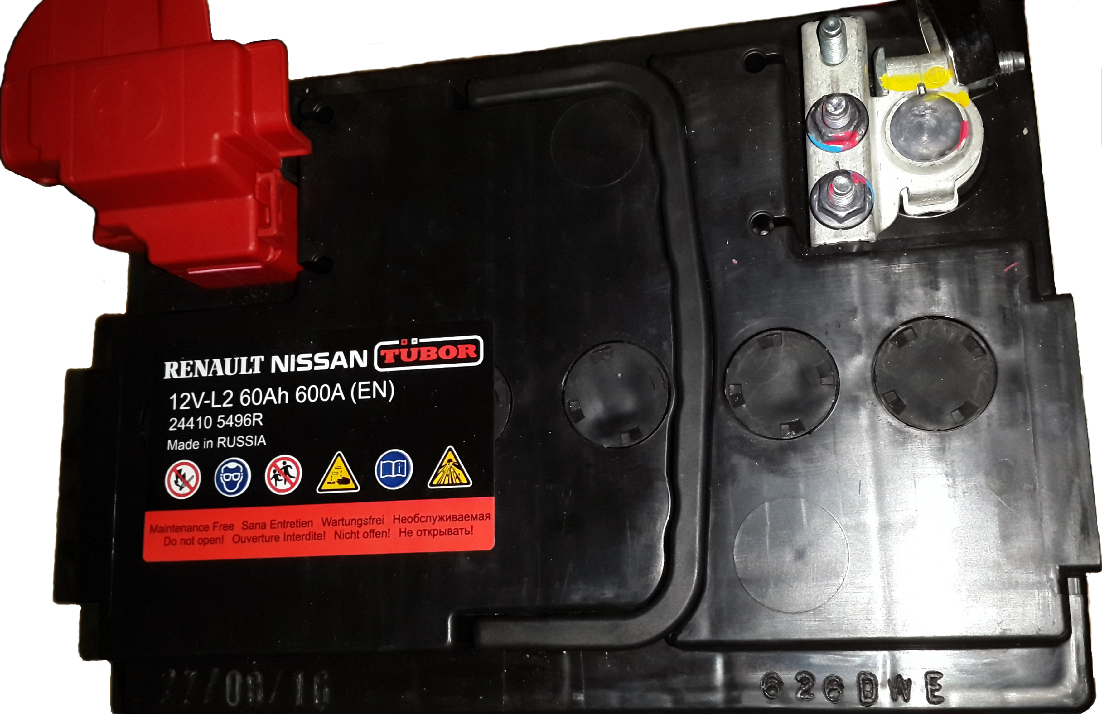

Здравствуйте, у меня на Duster 1.6 4x4 MT 10.2016 года выпуска установлен аккумулятор TUBOR 12V-L2 60Ah 600A. Рено теперь стало устанавливать аккумуляторы в 60 Ah или перепутали на заводе? Техподдержка Рено ответила "Обслуживанием автомобилей занимаются официальные дилерские центры. Для корректного подбора аккумулятора компания Renault рекомендует обратиться к ближайшему официальному дилеру."

Сообщение от Odinn Посмотреть сообщение
А что написано в сервисной книжке?
И в каком месте сервисной книжки на новый автомобиль указывается марка аккумулятора?
Здравствуйте, у меня на Duster 1.6 4x4 MT 10.2016 года выпуска установлен аккумулятор TUBOR 12V-L2 60Ah 600A. Рено теперь стало устанавливать аккумуляторы в 60 Ah или перепутали на заводе? ...
Более правдоподобно, что самостоятельно продавец заменил от другой модели. Т.к....в "сервисных акциях" Рено сентября 2016,емкость была 70А/ч но с разными пусковыми токами..
Хотя, возможно все ..присутствует наклейка Рено,католожной запчасти.Локализация,удешевление...
Если у кого еще объявится,внести в шапку
