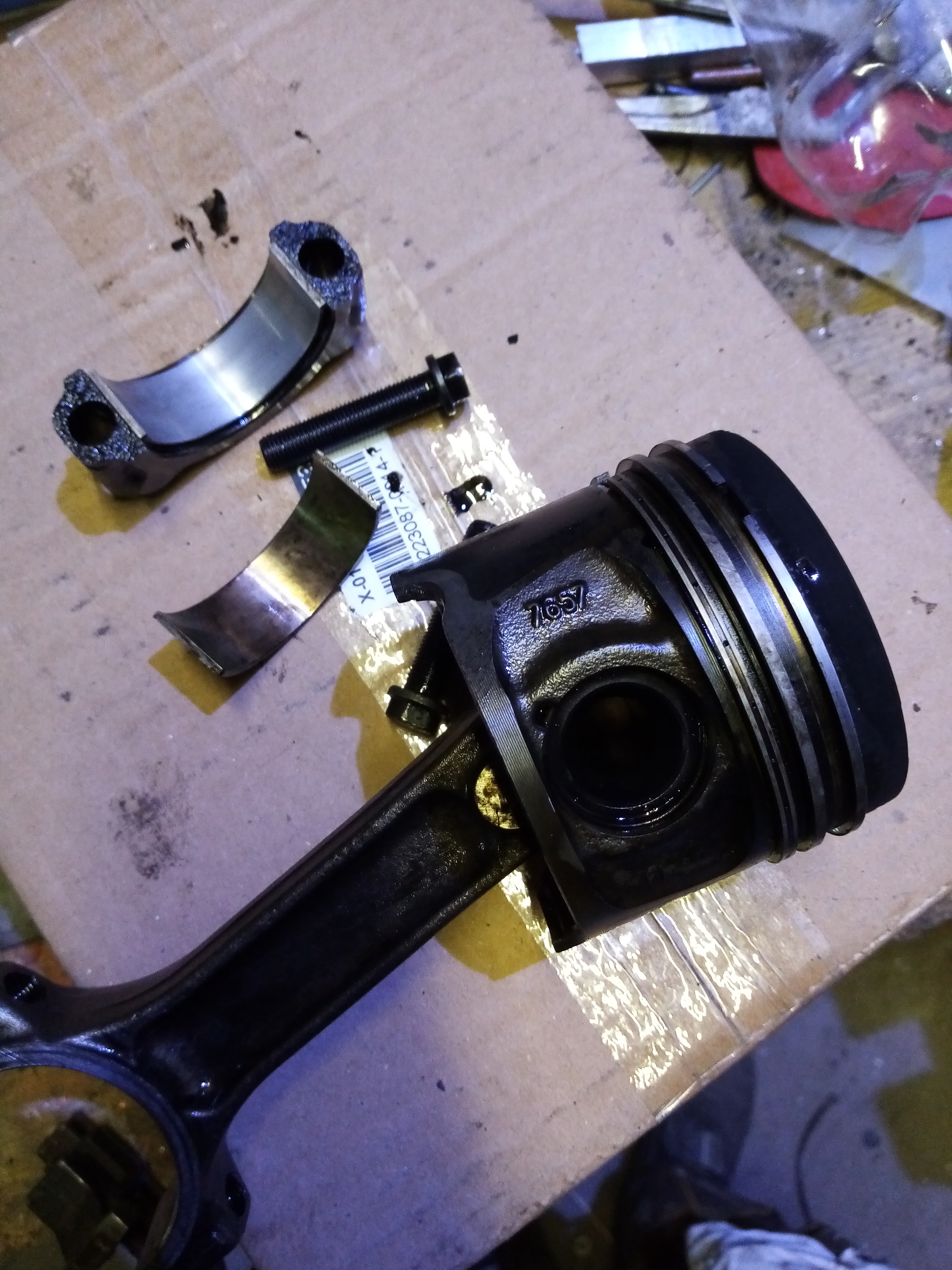

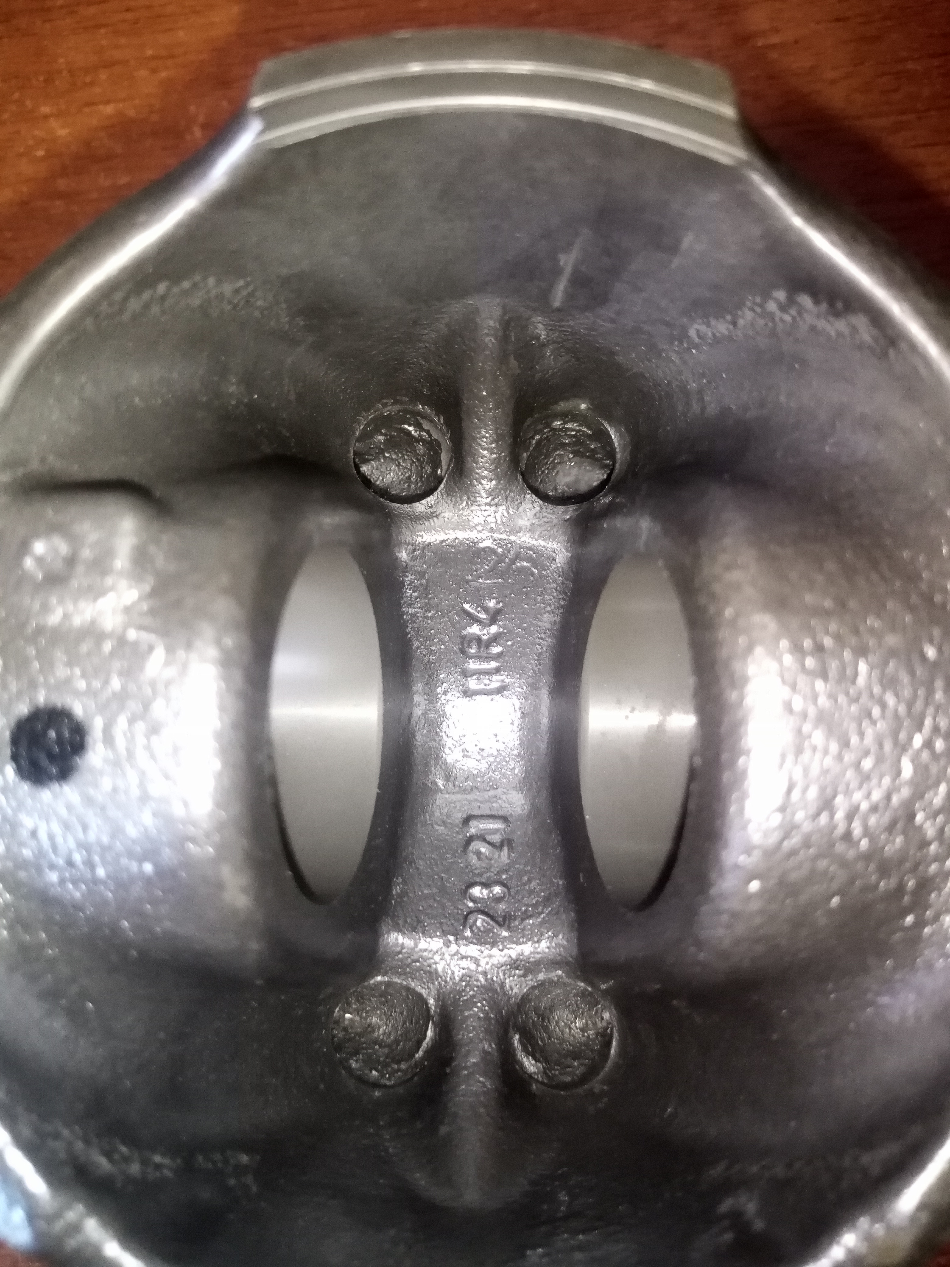

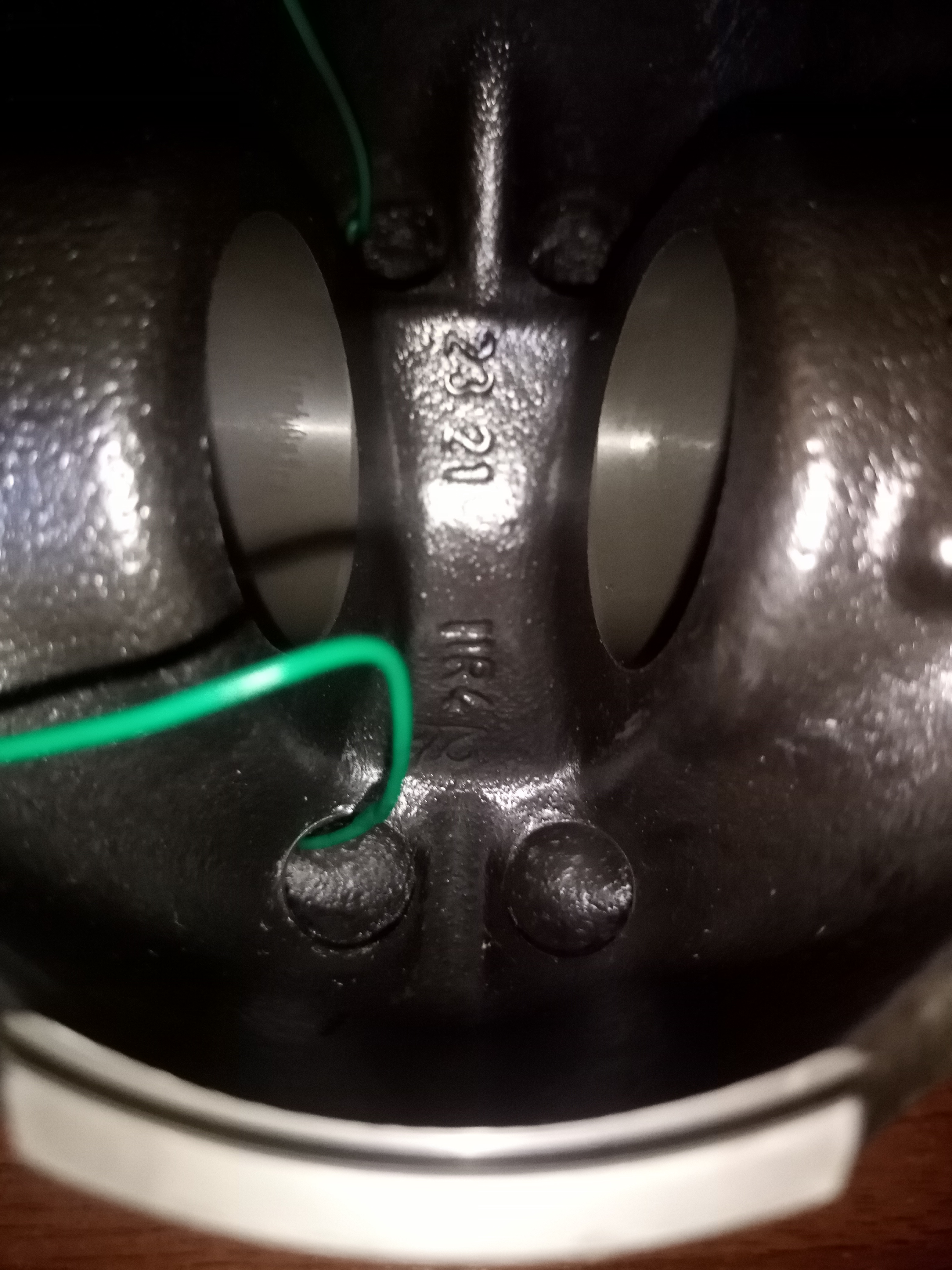

Вот поршень снизу ,маслянные галереи когда в нижней мертвой точке то форсунка стреляет в правую а когда в ВМТ то в левую

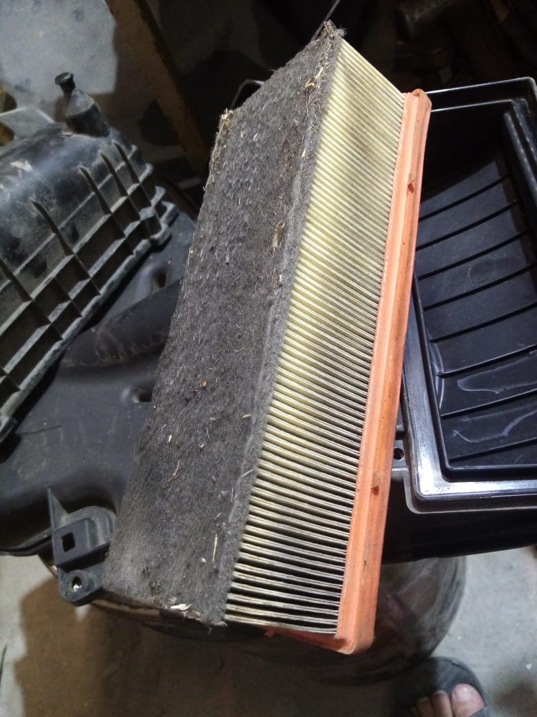

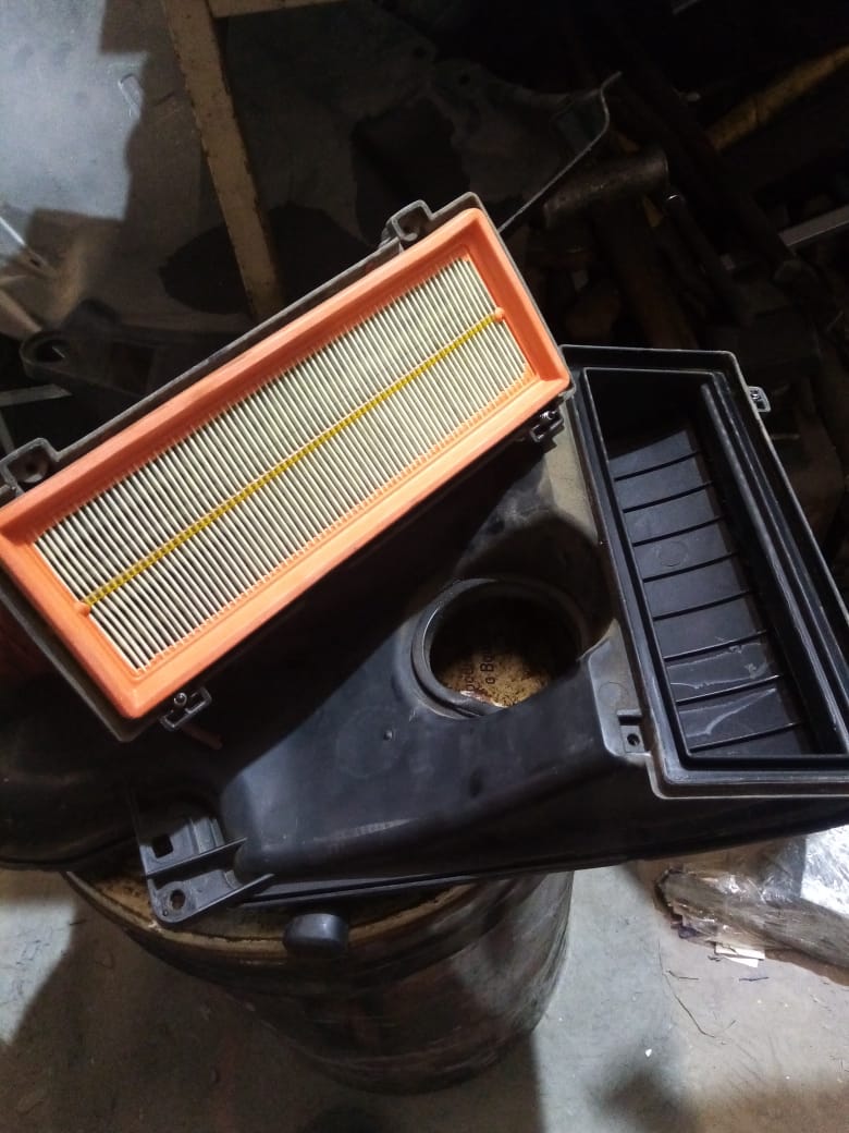

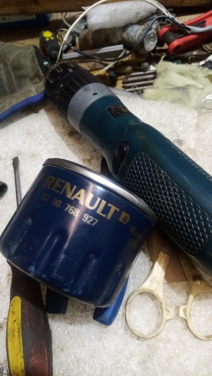

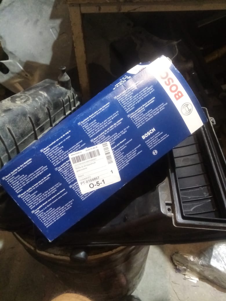

И того уже 141 тыс сегоня поменял масло фильтр и и возд фильтр !
масло Рольф 3 синт 5w40 фильтр типа оригинал с Озона и воздушни Бош от туда же.
Высосал все насосом -лень на яме тусить +налил в картер бенза шоб как бы промыть! и высосаль ттипа Чисто!делаю так последние пару лет по приколу!

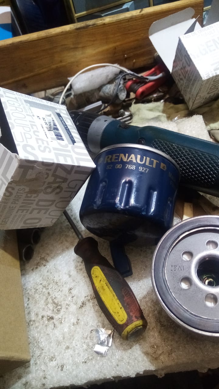

Я масло в Ленте беру, связывался с производителями через ВК, заверили что лента партнер и подделки исключены 4+1л вроде 3200заплатил,в принципе норм цена.
А масляный фильтр я на озоне у одного и того же беру около 1000руб.Чем прикольно то что когда откручиваешь масло не вылевается как из многих других. Те клапан держит четко.
