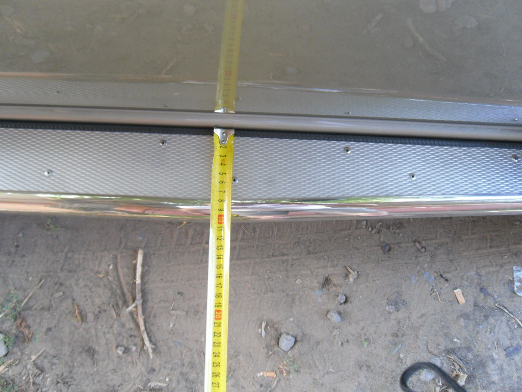

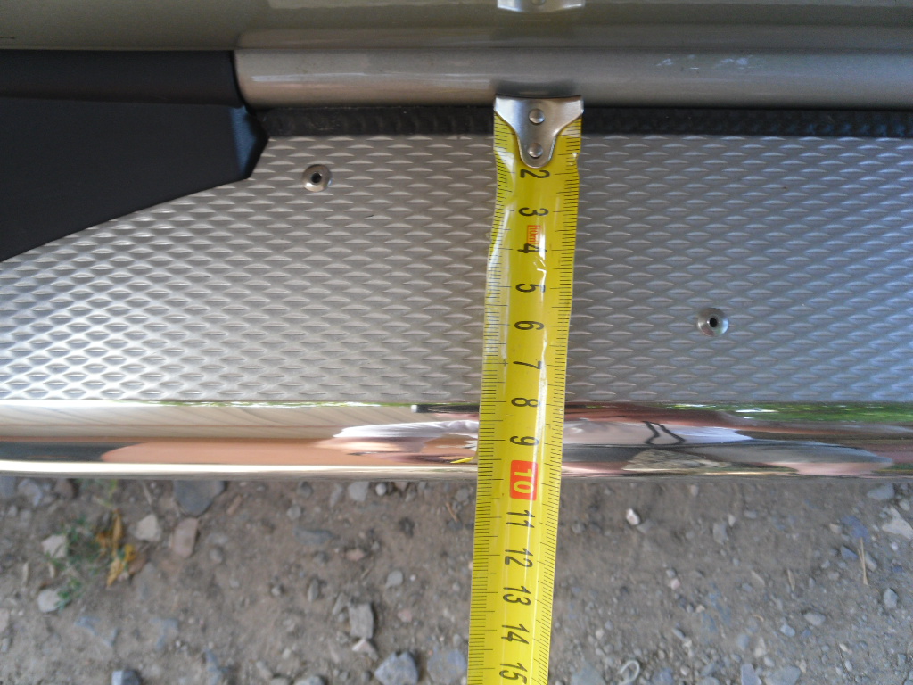

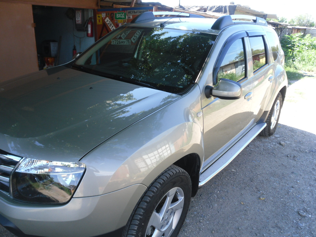

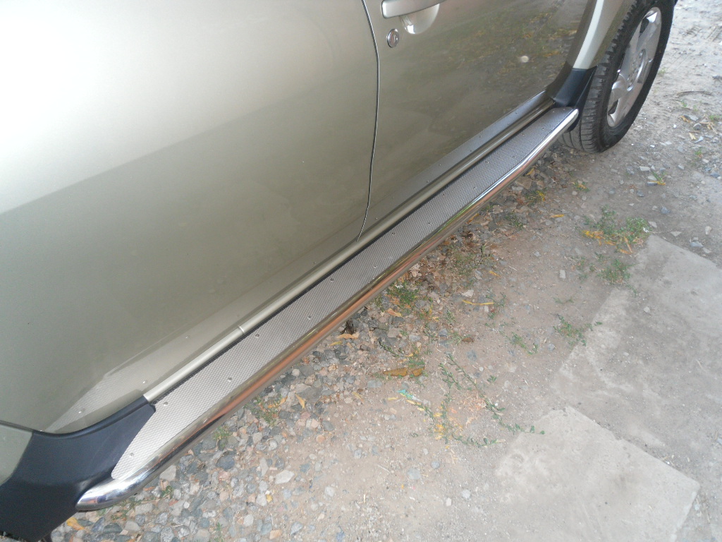

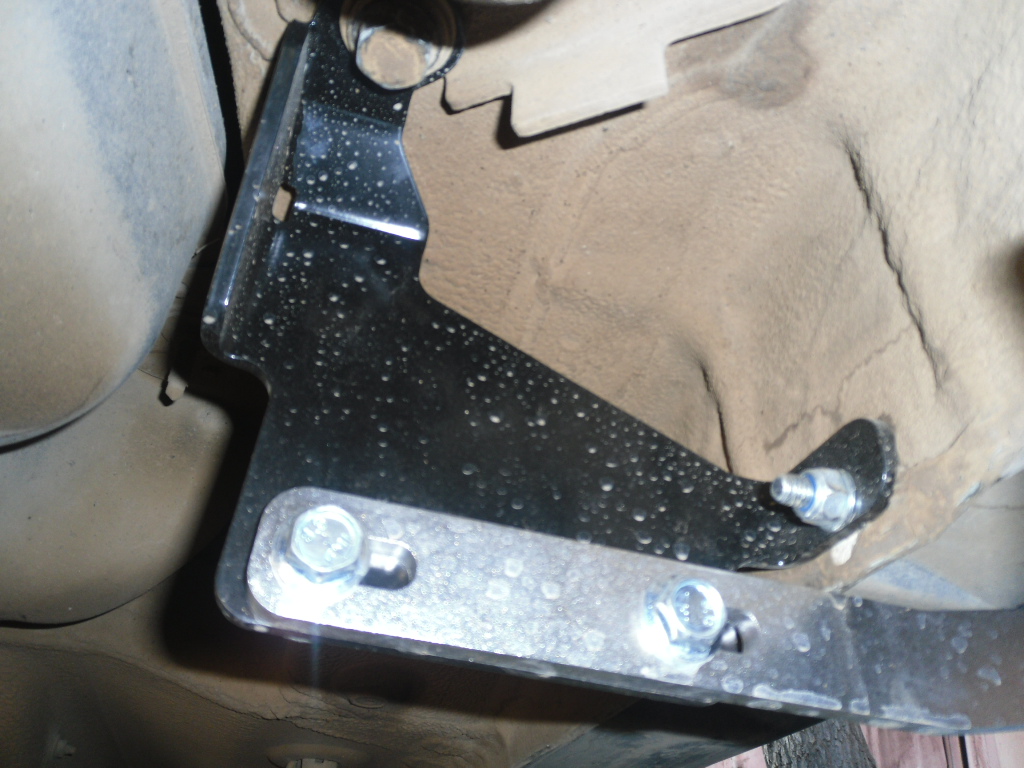

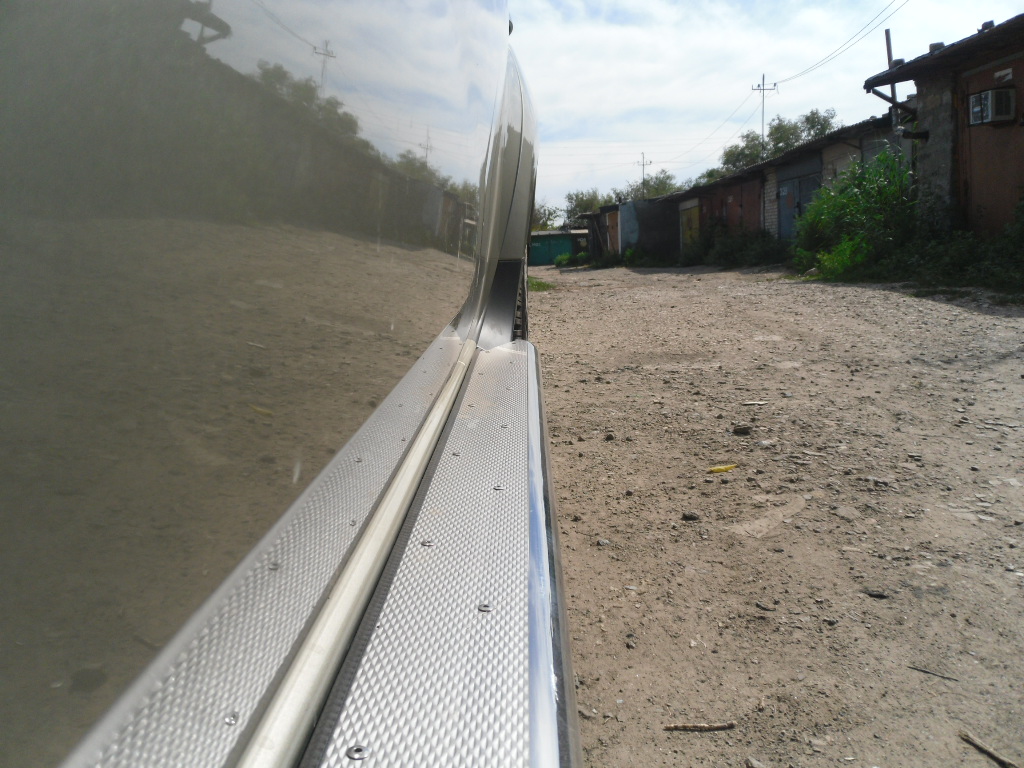

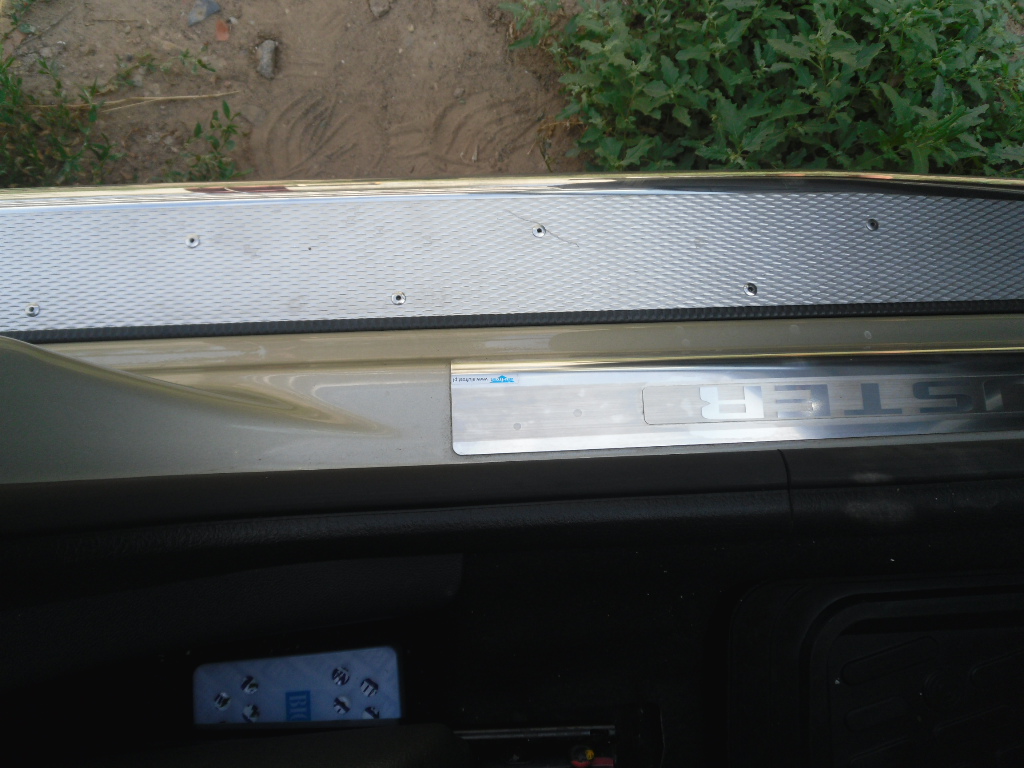

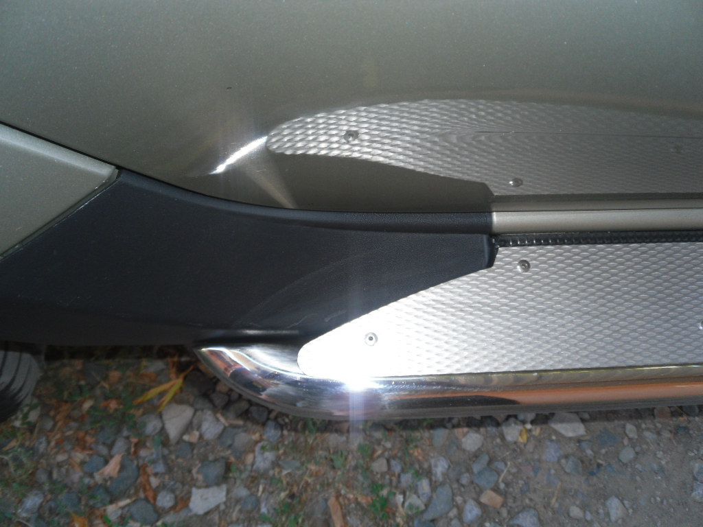

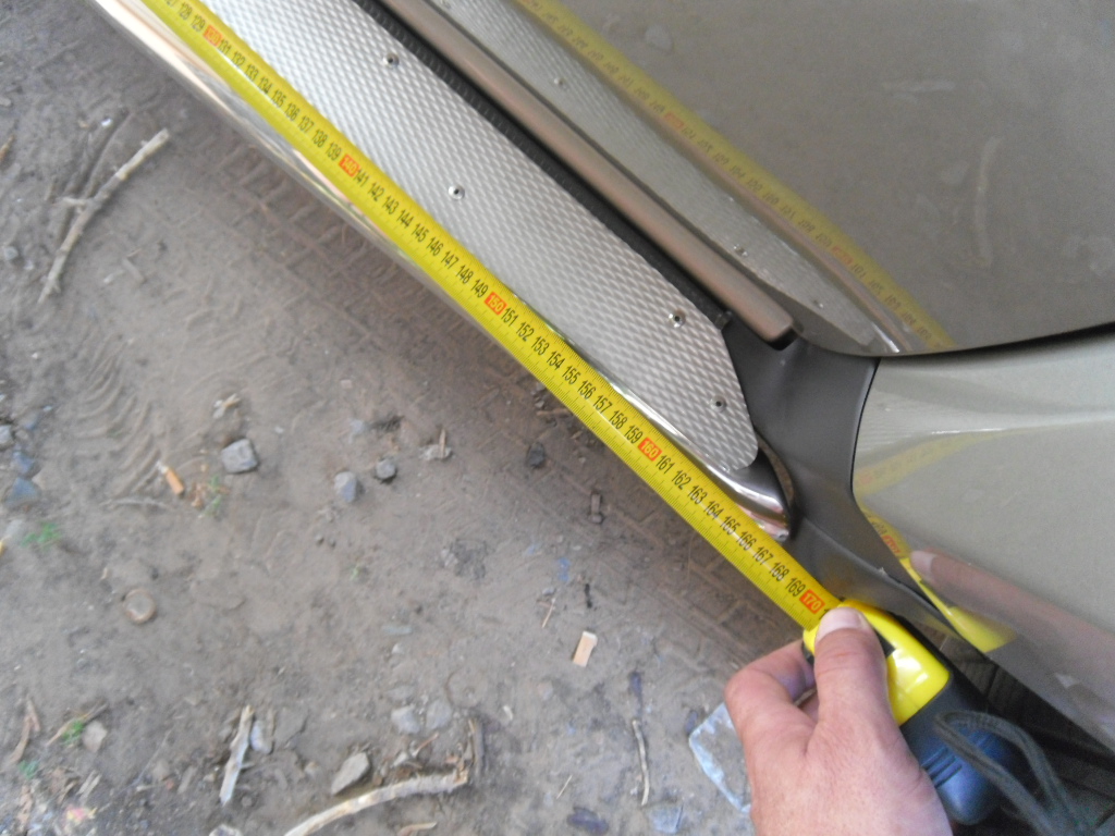

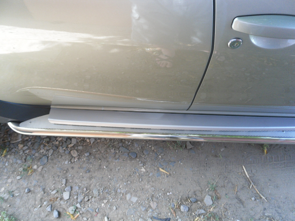

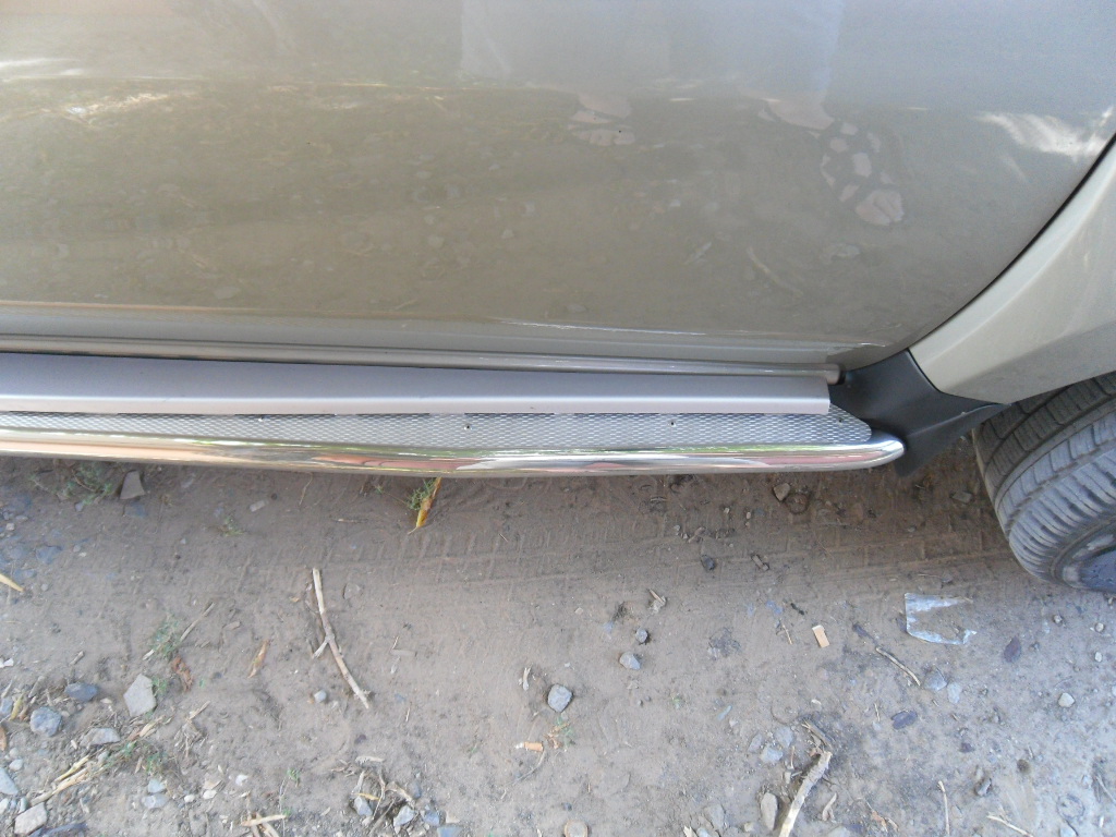

Апну темку.

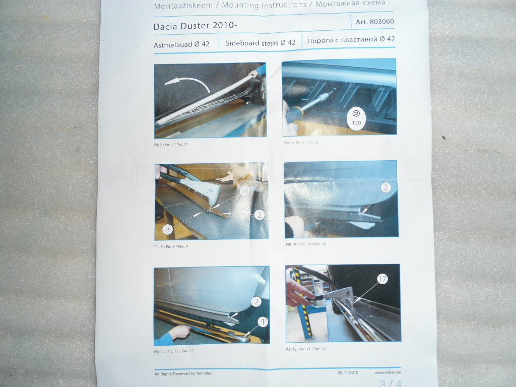

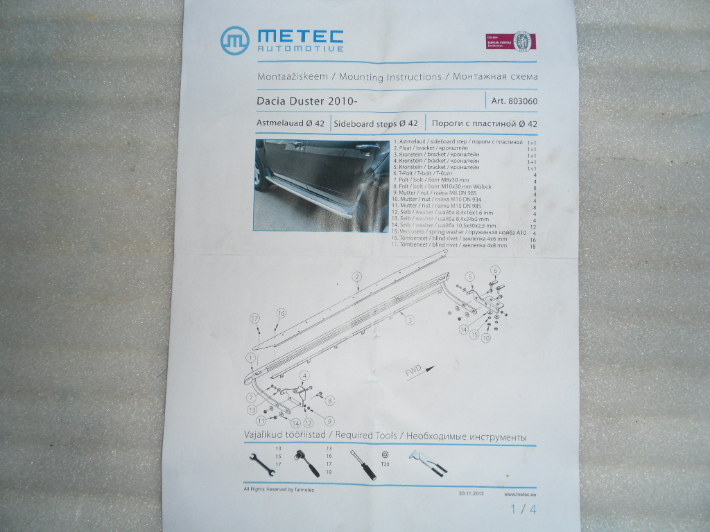

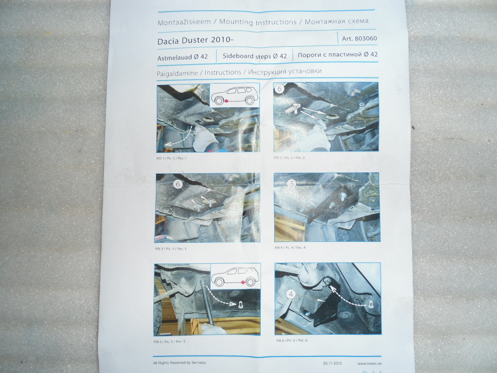

Комплектующие и инструкция.

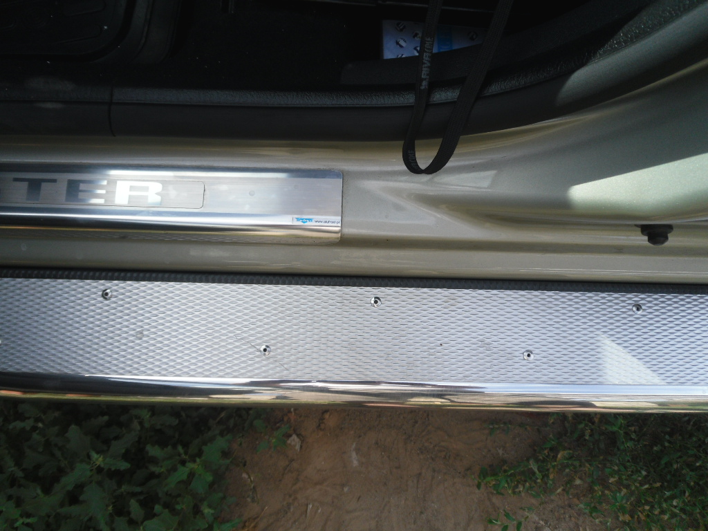

Сегодня поставил пороги с аллюм площакой купленные за 17500 в Дастершоп77.ру . Называются Эстонец. Делают в PT-groop.Я не в восторге. Аллюм.площадка тонкая словно фольга рифленая. А трубы диам 51 вроде хорошо выглядят.буду дорабатывать позже.

Такое впечатление что это Китайская продукция (в нашем понимании) .Про площаку уже писал. Кронштейны: профиль тоже тонкий и при затяжке болтов (они в комплекте то же хрень-кровельные). профиль деформируется , втулки бы туда. В общем не советую

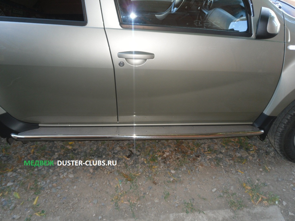

Свои пороги я заказывал в Питере. Нареканий нет. (не реклама)

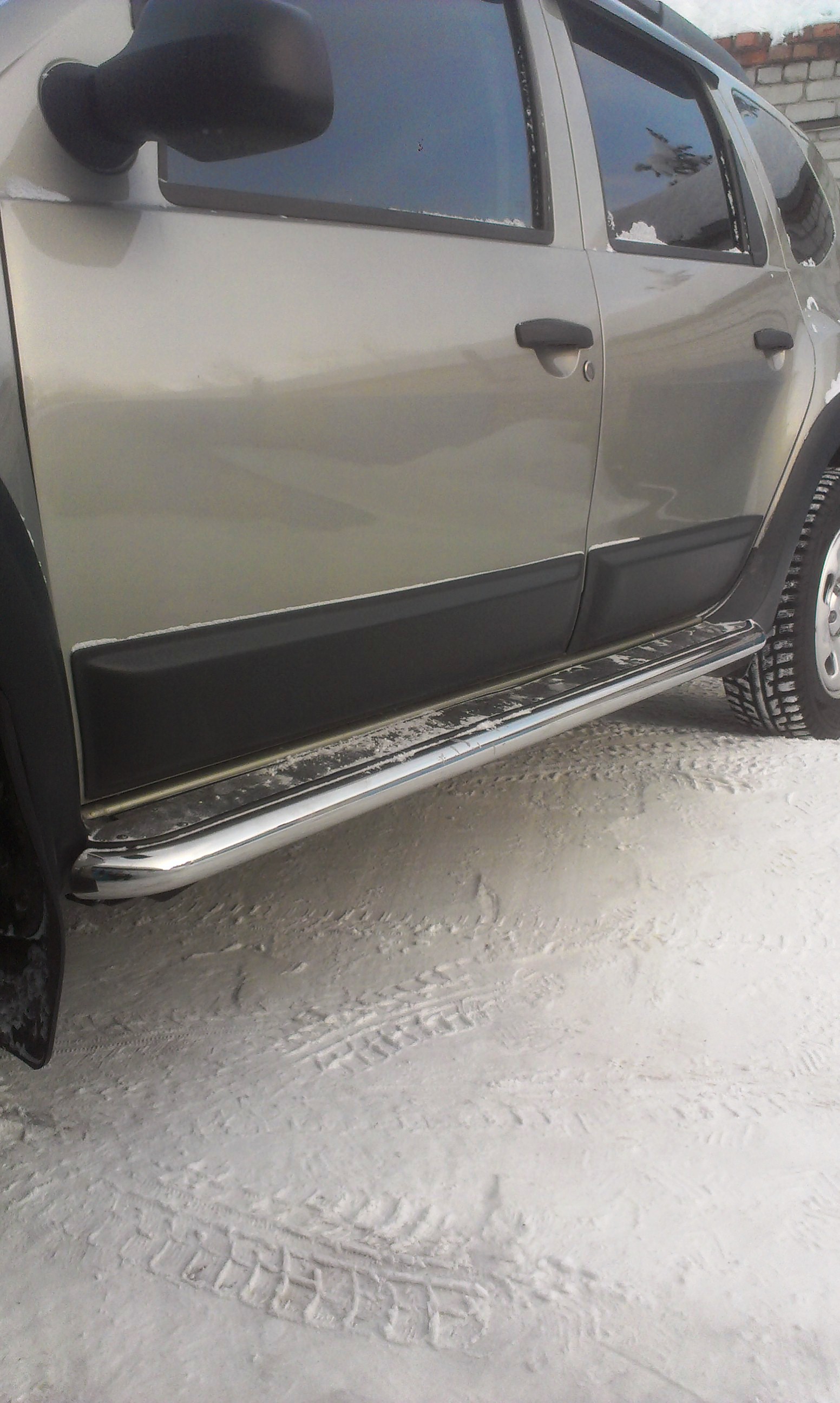

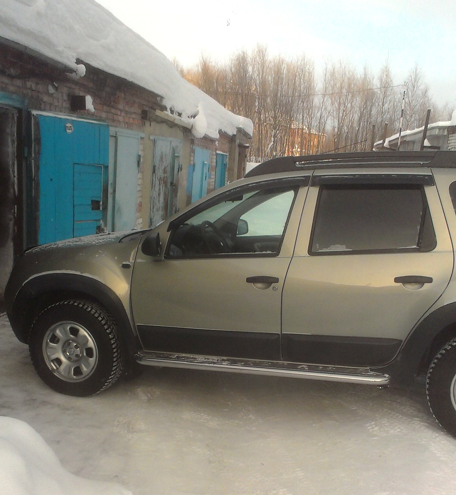

У меня уже почти год стои Эстонец, и я пока доволен. Спокойно наступаю и хожу по ним.

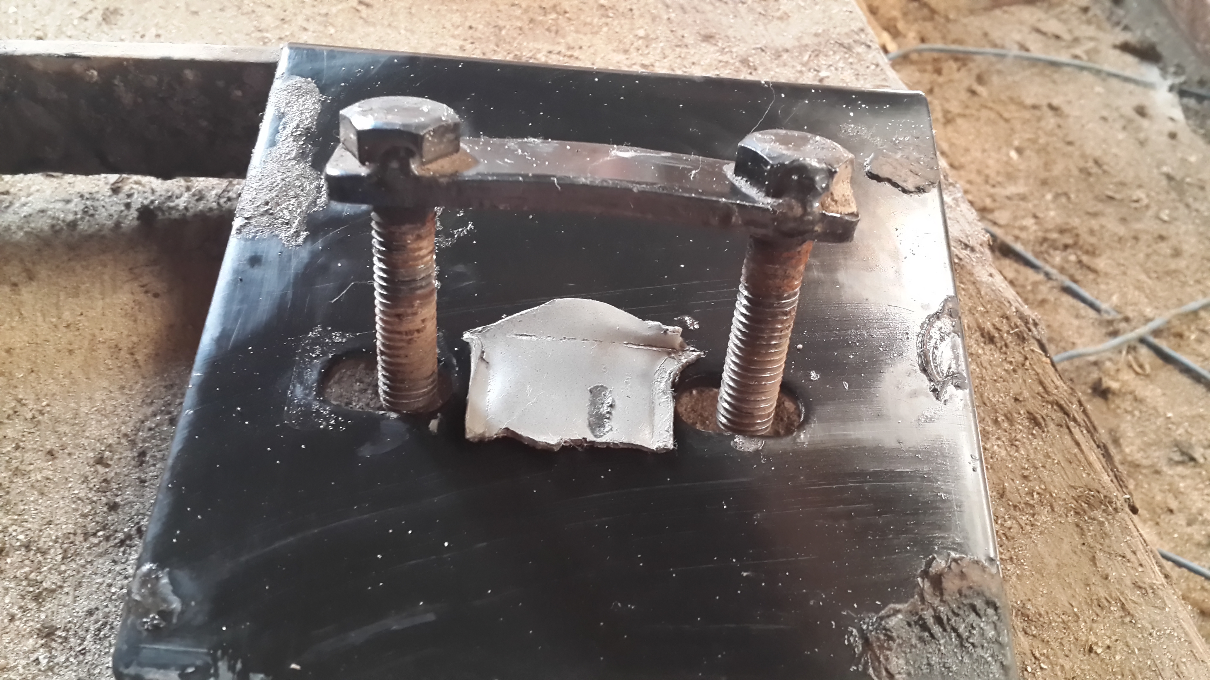

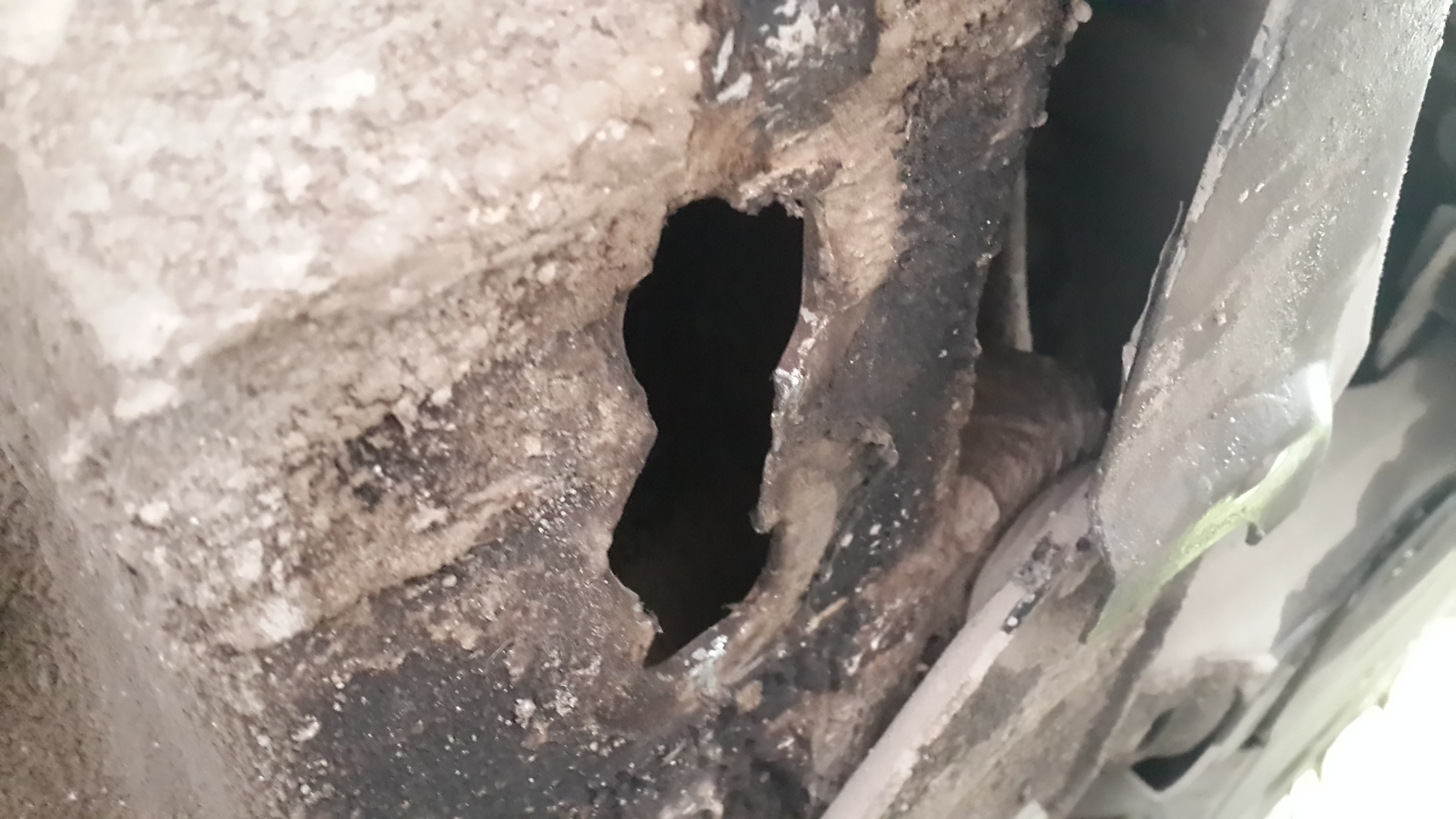

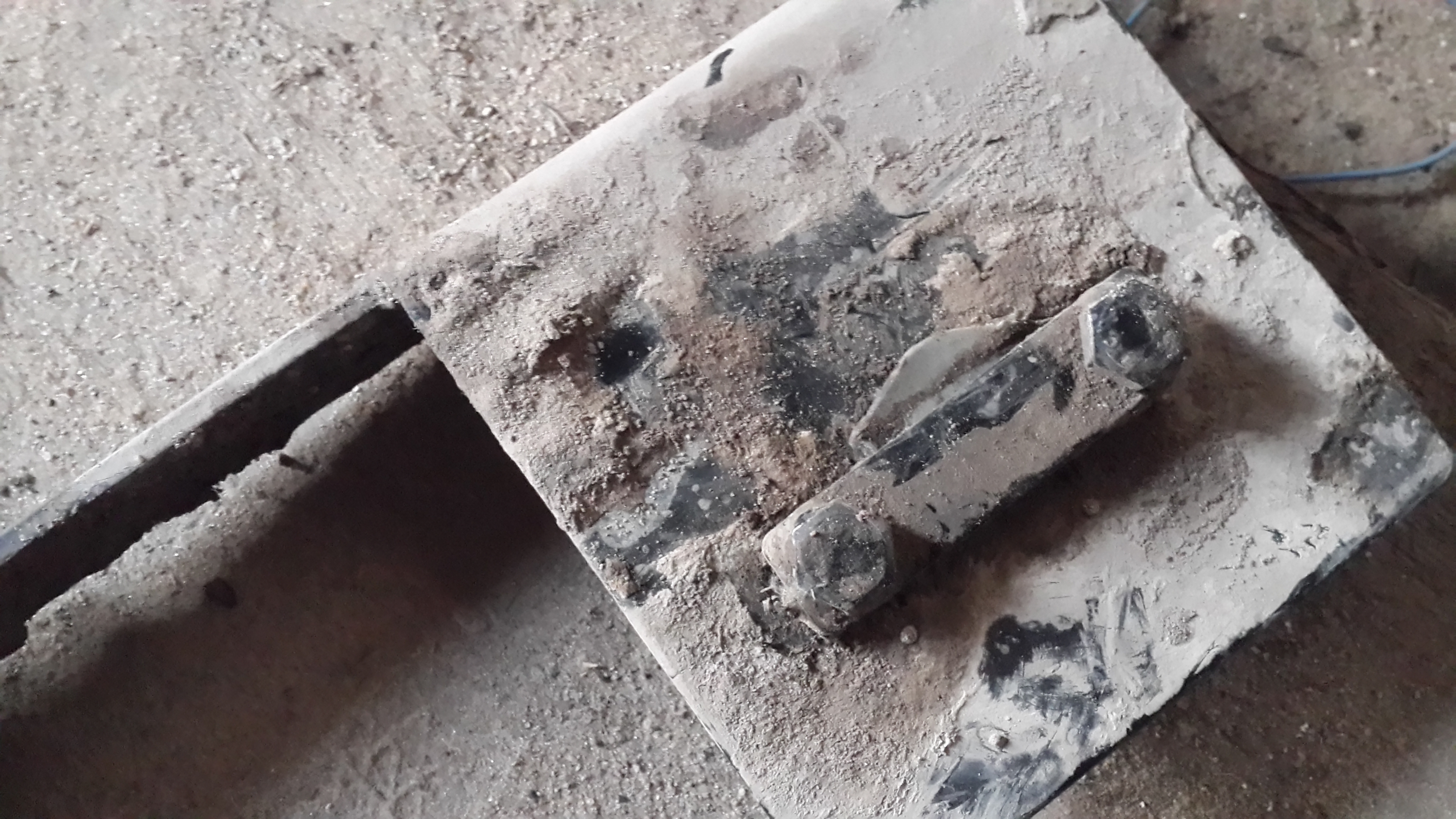

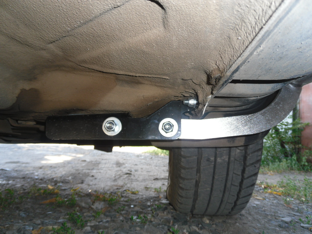

Thumbs down вредное украшение
Брал дуги порогов вместе с машиной из салона.
Через год появились скрипы, которые в салоне не смогли найти. Ещё через 2 года, очередной скрип на ямке завершился "ударом".
Порог не вывалился на дорогу но заметно провис.
Осмотр показал-кузов оказался слабее крепления
С водительской стороны не фотографировал, но остались деформации без видимых повреждений.
Пробег 42 тыс.км исключительно по городу (не лучшее качество полотна) и трассам. Вставать на дуги очень затруднительно, чтобы обвинять пассажиров, но зимой глыбой намерзает снежная каша (трудно постоянно уследить, чтобы вовремя сбивать)
