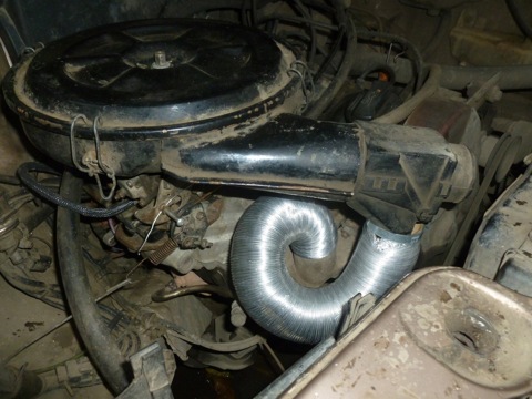

нужно что-то такое колхозить
картинка откуда?

первая попавшаяся
