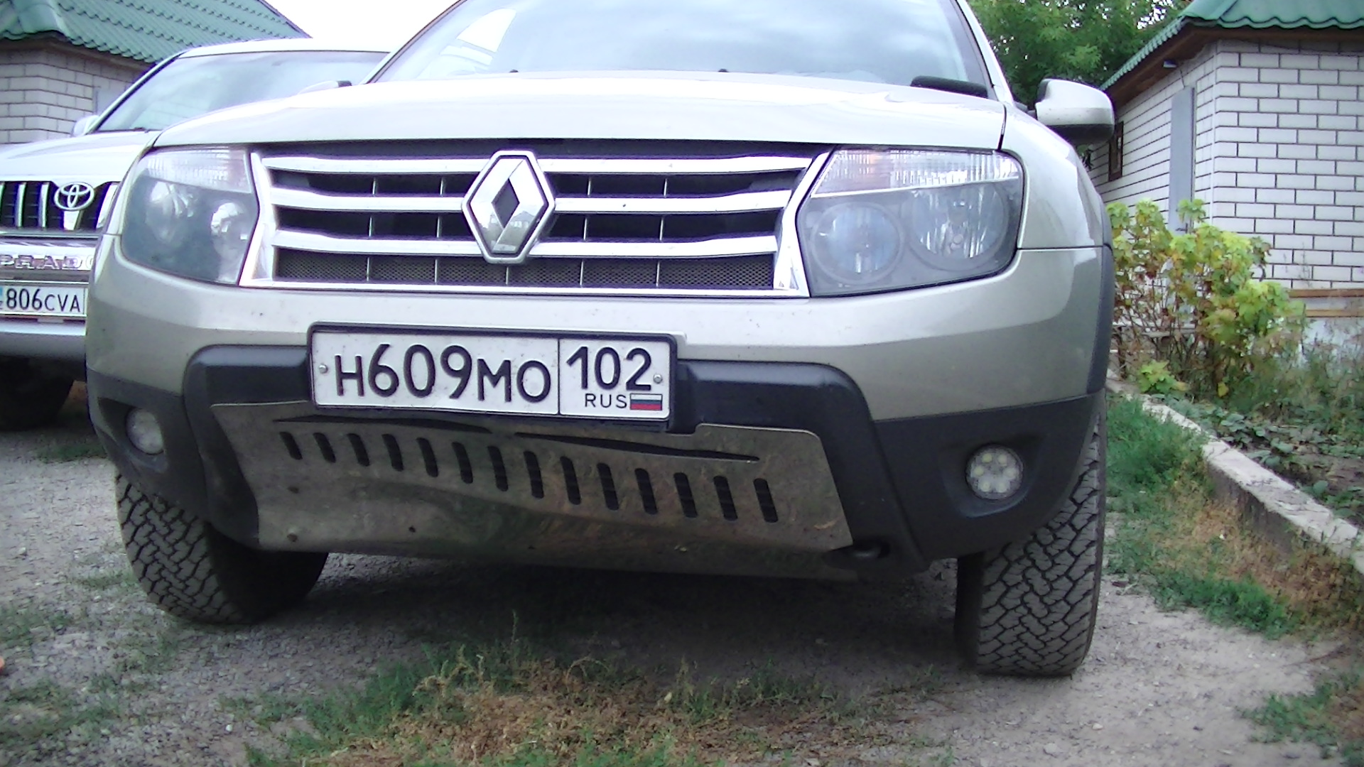

По умолчанию Hand-made защита бампера и радиатора
Уважаемые клубни! Предлагаю вам установить защиту нижней части бампера и решетки радиатора. Такую, как на фото ниже.
Ставится взамен серебристой пластиковой накладки на комплектации Привеледж на штатные винты (7 шт.). Возможна установка и на Експрешен.
Оригинальное собственное производство (г.Уфа). Патент РФ №150951
Два варианта по материальному исполнению:
1. Материал - сталь S=2 А430 (основной легирующий компонент - хром). Для обычных условий эксплуатации. Среднестойкий к атмосферной коррозии. Возможно появление рыжего налета по толщине реза. Это вариант "норма"
2. Материал - сталь S=2 А304 (добавляется никель). Для особо агрессивных условий - рекомендую для крупных мегаполисов, таких, как Москва. Более стоек к реагентам. Но значительно дороже. Это вариант "люкс".
Цены:
"Норма" - 3200 р.
"Норма" с ДХО (штатный Филипс) - 3200 р.
"Люкс"- 4000 р.
"Люкс"с ДХО - 4000 р.
В цену входит упаковка и доставка до транспортной компании.
Защита изготавливается из цельного листа методом гибки фигурно вырезанной лазером заготовки. Лист доходит притык к штатной защите моторного отсека.
Перегрева двигателя за год эксплуатации не замечено! Летом - четыре полоски. Еще и сетка стоит.
Спросите, зачем она нужна? Я считаю, что данная весчь просто необходима для тех кто часто ездит по легкому бездорожью, например в лесу. Если бы я так не был уверен, то не стал бы вам ее предлагать. Очень удобно притаптывать мелкий кустарник , нагребать снег без боязни сломать решетку радиатора, а то и сам радиатор пробить. Меня конкретно по крайней мере один раз выручил данный девайс.

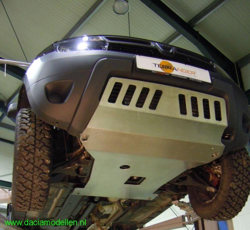

Hudozhnik, Доброго времени суток - если помните, как то обсуждали с вами возможность изготовления защиты по индивидуальному проекту (как на фото), вы писали, что смогли бы выполнить данную защиту с креплением к штатной. Вот я на конец созрел - напишите стоимость и сроки изготовления.

Сообщение от Sherman Посмотреть сообщение
Как продвигается дело?

Сообщение от Hudozhnik Посмотреть сообщение
Так моя накладка до указанной вами линии и доходит! Впритык к штатной защите! И крепится у этой линии на один винт к кузову и на два - к бамперу. Особого смысла крепить к штатной защите нет, поскольку под бампером в этом месте - жесткий кузовной элемент.
Смысл, имхо, есть, и существенный. При деформации Вашей защиты от удара пластик бампера может рваться в местах крепления защиты только к пластику, в частности, по нижним углам.
А вот такая, с креплением по низу к жестким силовым элементам кузова, с низом до линии, предложенной уважаемым Sherman, не гуляла бы при ударах по углам на пластике, и не рвала бы его так легко. Такую я бы уже давно у Вас заказал.
Жаль, что уже не сделаете по текущим ценам на дорестайл.
Кстати, при приведенном выше варианте защиты вообще не видно креплений защиты только лишь к пластику. Похоже, загнутая кверху часть держится чисто за счет остальных креплений по низу кузова, за счет цельности и жесткости листа защиты. Т.е. вероятность разрыва пластика бампера при небольших деформациях защиты значительно меньше. И это айс.

Защита от Патриота либо из люминя (тонковата, легко гнется по отзывам), либо железо - прочно, но ржавеет хорошо. Родная железная двигун не хуже защищает. А ведь хочется и решетку нижнюю на передке защитить, а здесь патриот не дает ничего.
Вопщем, нет в патриотических защитах щастия)
Та, что на фото выше - в самый бы раз, но у меня ДХО, под них прорези по другому надо бы. Так и не нашел пока по своим хотелкам.

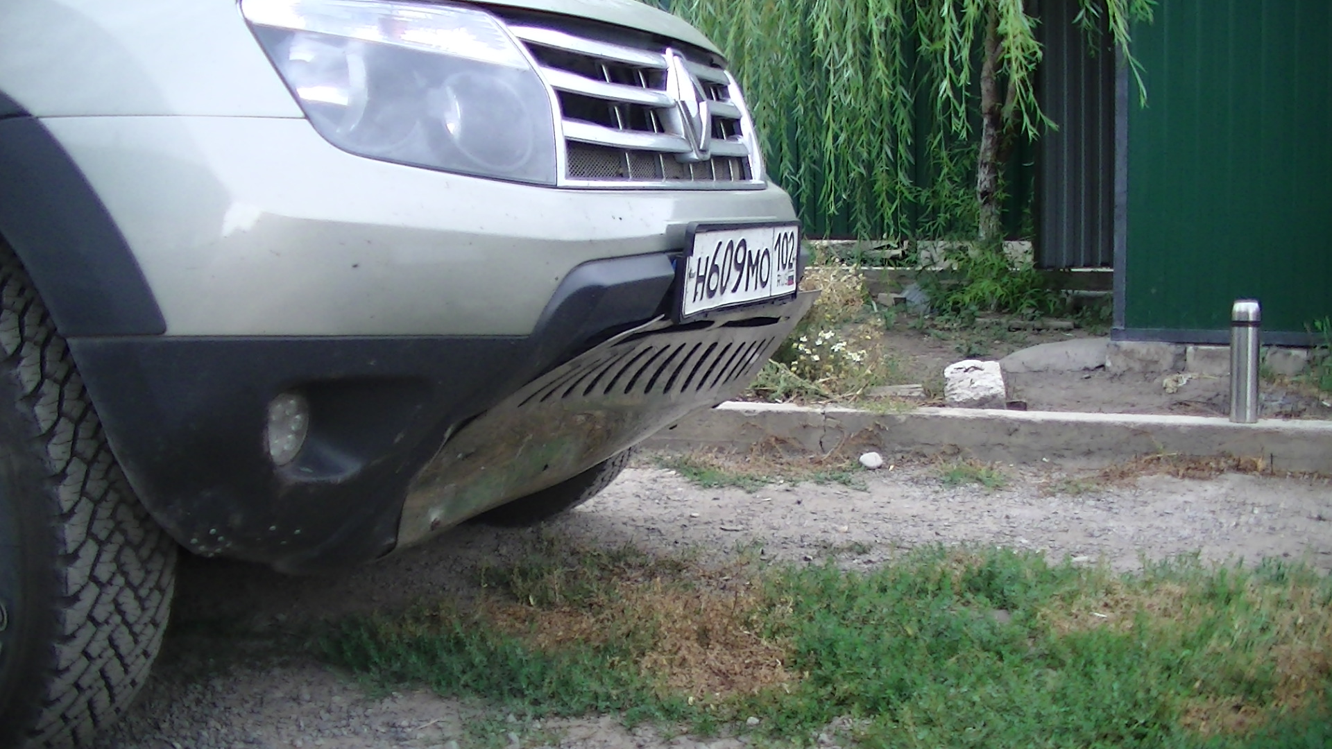

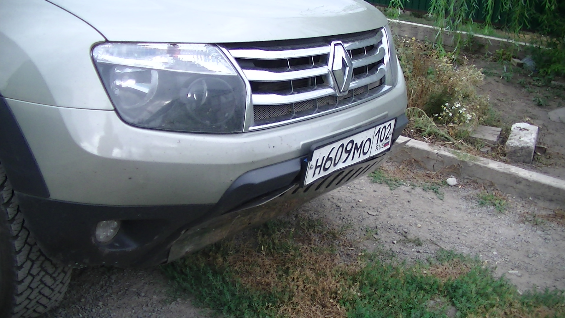

Давненько сюда не заглядывал. Вот и меня спасла защита по настоящему. Поехал на Каспий, по дороге еще в Башкирии решил съехать пи-пи. Ну, думаю, что? Просто крутой съезд с дороги вниз. А там в траве траншея - канава. На скорости 10-15 км/час круто повернул, съехал вниз и провалился передней осью в канаву. Тыдыщщщщ!!!!
Думаю, приехал! Но ничего не течет, все работает! Поездка продолжилась!
Подрамник, радиатор, решетка - все цело!
Кстати защиты больше пока решил не делать. Ликвидирую запасы - штук 10 осталось. На Ф2 уже точно не буду.
