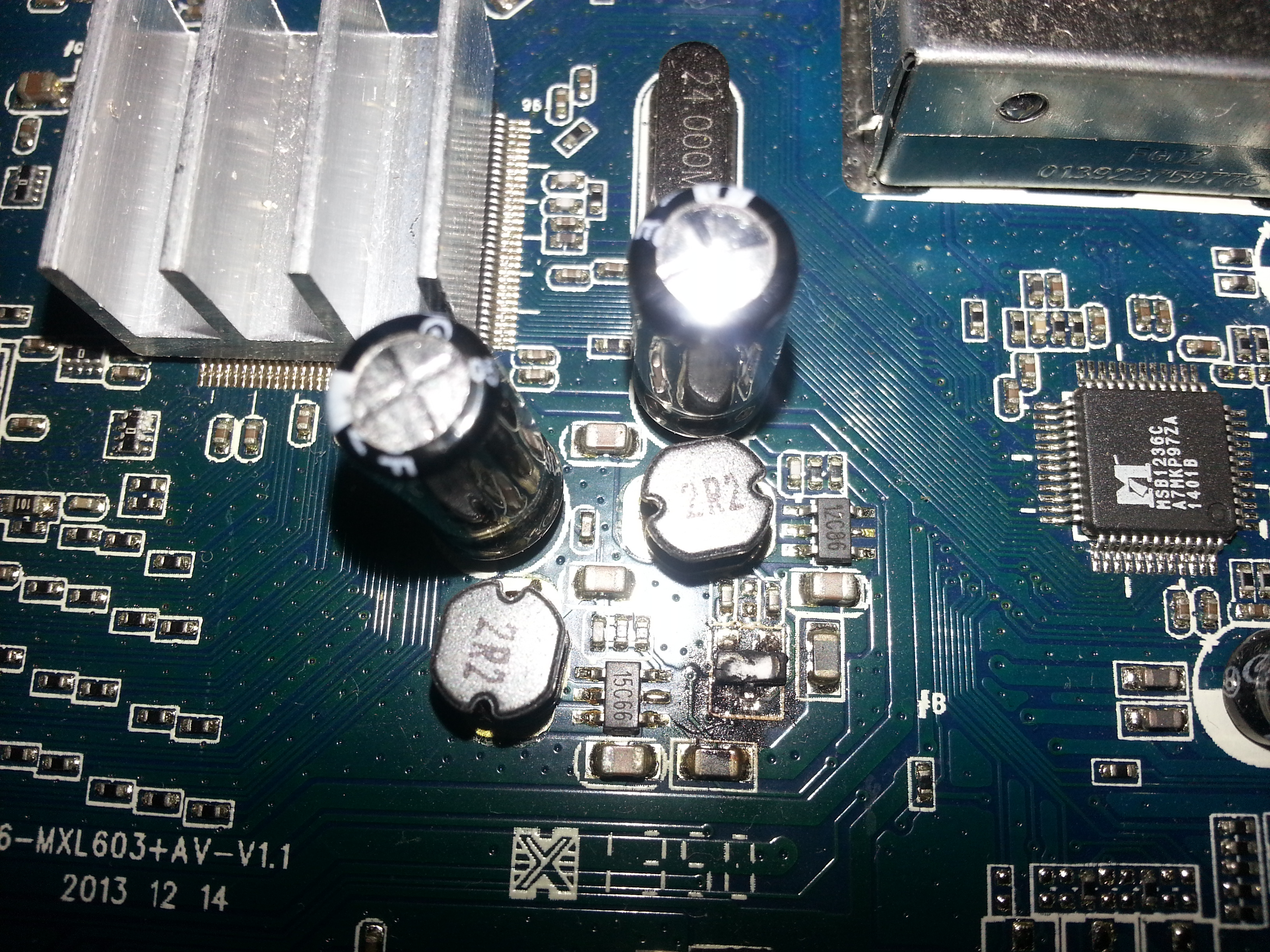

Незнаю где написать, но всё таки эта тема приближена к радиоделу...

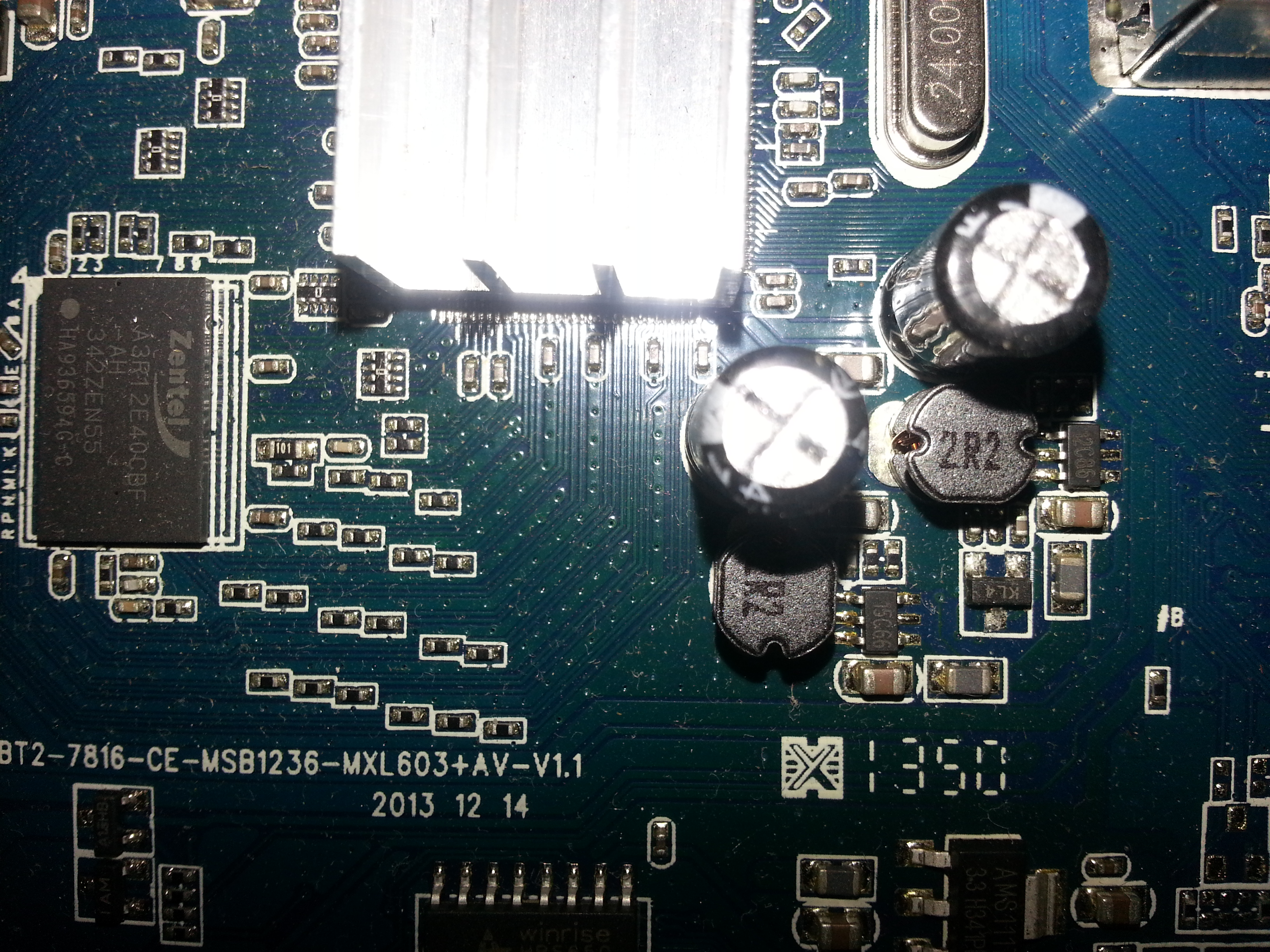

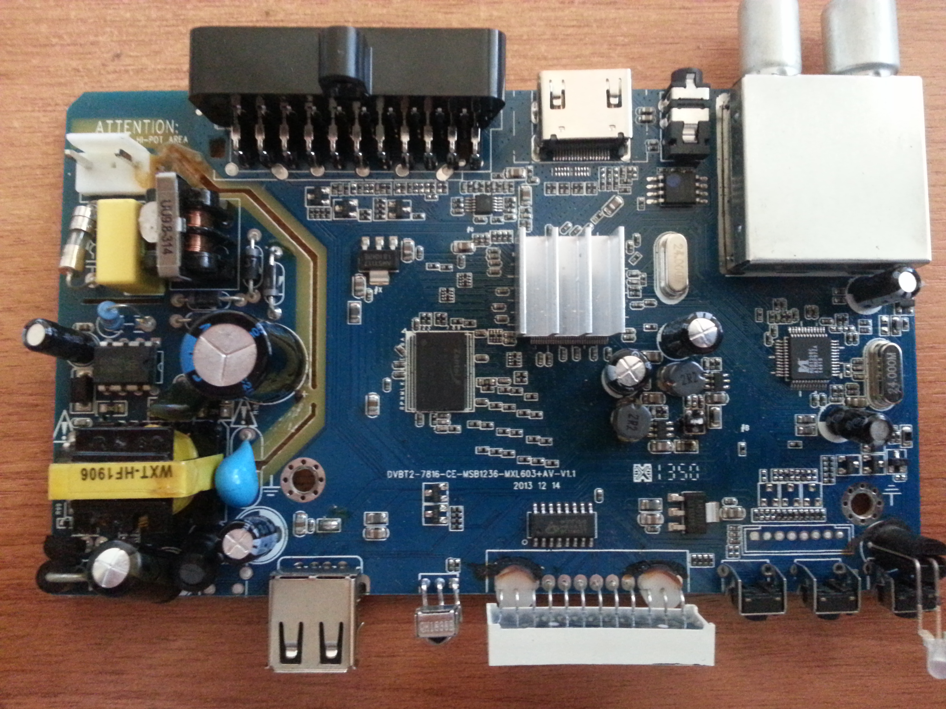

Тут недавно полетела цифровая DVB-T2 ТВ-приставка DELTA SYSTEMS DS-250HD. Не включается, и тускло промаргивает красный светодиод-индикатор включения приставки (при исправной приставки когда включаешь он горит зелёным, в ждущем выключеном состоянии постоянно красным). При осмотре выяснилось. На плате выгорел 3х ножечный SMD-элемент. Так как в нашей семье 2е такие приставки, то разобрал вторую и по второй плате определил что это KL4.
Спецы радиодела ! не подскажите за что отвечает этот элемент? И могло ли его сгорание вывести из строя процессор MSB1236 или тюнер MXL 608, при котором ремонт нецелесобразен? И ещё, у нас в Ульске проблеммно с SMD-компанентами... чем можно из более распространёных гуливерных и более масштабных элементов заменить его (пусть даже навесным монтажом)?
Фото платы, фото платы первой приставки со сгоревшим элементом, фото платы рабочей полностью аналогичной модели приставки прикладываю:

Серёга-73, BAT54S

Сообщение от сова Посмотреть сообщение
Серёга-73, BAT54S
Насколько я понял, это диодная сборка! Может стоит попробовать поставить просто обычные диоды, в соответствующем включении.... в прочем, думаю, что надо поискать причину выхода из строя этого элемента!Шандарахнуло не хило, похоже на короткое замыкание в цепи.... сборка практически сгорела .

Найти причину не имея схемы будет очень затруднительно, я бы не стал заморачиваться. Попробовать заменить диоды можно, но если не заработает, дальше ковырять нет смысла ИМХО. Элементы 15с66 и 12с86 мне опознать не удается. Толщина дорожек, два электролита и две индуктивности наводят на мысль, что это какой-то импульсный преобразователь питания.
... спорить не имеет смысла.... ход рассуждений безусловно правильный! Впрочем, наверняка есть общий провод (дорожка). С помощью тестера можно попробовать прозвонить обе независимые цепи, в соответствии с полярностью на предмет короткого замыкания. Если выяснится, что сопротивление цепи равно "0", дальнейшие изыскания можно считать бесполезными.Что касается преобразователя, я бы мог предположить, что это к примеру какой-то фильтр, возможно по питанию.. ибо сборку шандарахнуло так, что явно были большие токи....
BAT54S
разрыл в старой дохлой мобильной трубке SMDишку L44, на днях возьму минипаяльник, буду выпаивать... и попробую впаять в ресивер.
Да. Побщался с ютюб-блогером по электронике он отписался что это импулсный преобразователь питания.
Сообщение от Лимузин Посмотреть сообщение
из инета узнал что это диод шоттке, заменить на простые диоды не дадут результат. А так подозревая, что племяшка... или попробовала подключить жёсткий диск к USB-разъёму приставки или заряжать телефон от этого USB-разъёма. Возможно виной тут активная ДМВ-антена с усилком (выбирал с максимальным усилением.
Тут прав Юрий сова, без схемы тут делать нечего. Попробую выпаять L44 с дохлой мобилки и впаять в приставку и сделать вывод по её дальнейшей эксплуатации.
Ну если так, то конечно, результатов уже ждать не приходится... хотя совершенно не понятно, для чего их туда влепили. Диоды весьма специальные.
Совершенно верно, BAT54S диод Шоттки. К сожалению российского аналога этого диода нет.
Стоимость его примерно 250-280 руб. Самому лезть и менять без паяльной станции нет смысла. А без нее замена превратиться в большую мороку.
Проще купить диод и отдать спецам, которые ремонтируют сотовые телефоны. У них есть оборудование что бы запаять диод и проверить режимы работы электронных элементов. Хороший электронщик по параметрам найдет причину выгорания диода.

Сообщение от СЭР ЮРИЙ Посмотреть сообщение
Наверное запятой не хватает. 3р. ему красная цена.
Вот: https://www.terraelectronica.ru/cata...&search=BAT54S
Последний раз редактировалось сова; 04.11.2015 в 20:37.
Старый 05.11.2015, 02:34   #79
Серёга-73
Аватар для Серёга-73
Регистрация: 09.09.2013
Сообщений: 1,912
Это в среднем будет стоить 1000руб за работу, не считая элементов... и это при цене приставки 1500руб (2013г)!!! (сейчас её можно взять за 1700руб). В данном случае лучше взять новенькую более миниатюрную с выносным ИК-датчиком и тем самым ресивер легко спрятать в потайное место за телевизор)
А зачем мне паяльна станция, мне хватило строительного фена на первом режиме (температура 250-300град) прогреть плату дохлого телефона (Моторолка модель 2000г) и выпаять от туда L44 (аналог KL4) и маленьким 12В паяльником с жалом 1,5мм (сестра когда то пайщицей в НИИ была) и с помощью этого паяльника впаять в приставку.
После выпайки и промывки места сгорания диода Шоттки обнаружено выгорания текстолита виде что на эту плату через вентиляционное отвестие упал небольшой усик (мелкое жало проводка, которое впровоцировало КЗ между дорожками и ножками диода.)
После перепайки диода Шоттке и включения приставки в сеть, приставка не подала признаков жизни..., но диод шоттке не сгорел! Времени дальше разбираться не было, думаю скорее всего ещё нужно проверить стабилизатор питания в БП.
Если не получиться сделать сдам по по программе утилизации в магазин Эльдорадо...
P.S.: Извините за флуд... )) Как поступил на днях с с той раздолбаной Моторолкой откуда выпаивал L44 и попутно выпаял (в элементную заначку) и ещё несколько элементов с маркировкой, потом скрутил её мебельными саморезами, и сдал в инетмагазин эльдорадо на скидку 2000руб. На видеорегистратор давно хотел нормальный регик в итоге: Digma FreeDrive 101 на проц. Ambrella A7LA50. (видео 3 Мпикселя 2304х1296) и всё это благодаря старой раздолбаной аппаратуре и добавленых 2619руб живых денег. при средней цене в инете за него 5,5-8тыс.руб. )) а то старый регик (2010года) уже сыпиться... задолбался его прогревать и пропаивать и в видео-матрице пиксели потеряли чуствительность, ночью ничего на записи не видно...
Так что сейчас не выкидываю старую убитую!!! технику. )) При умном подходе можно выгодно сдать в счёт следующей покупки.
