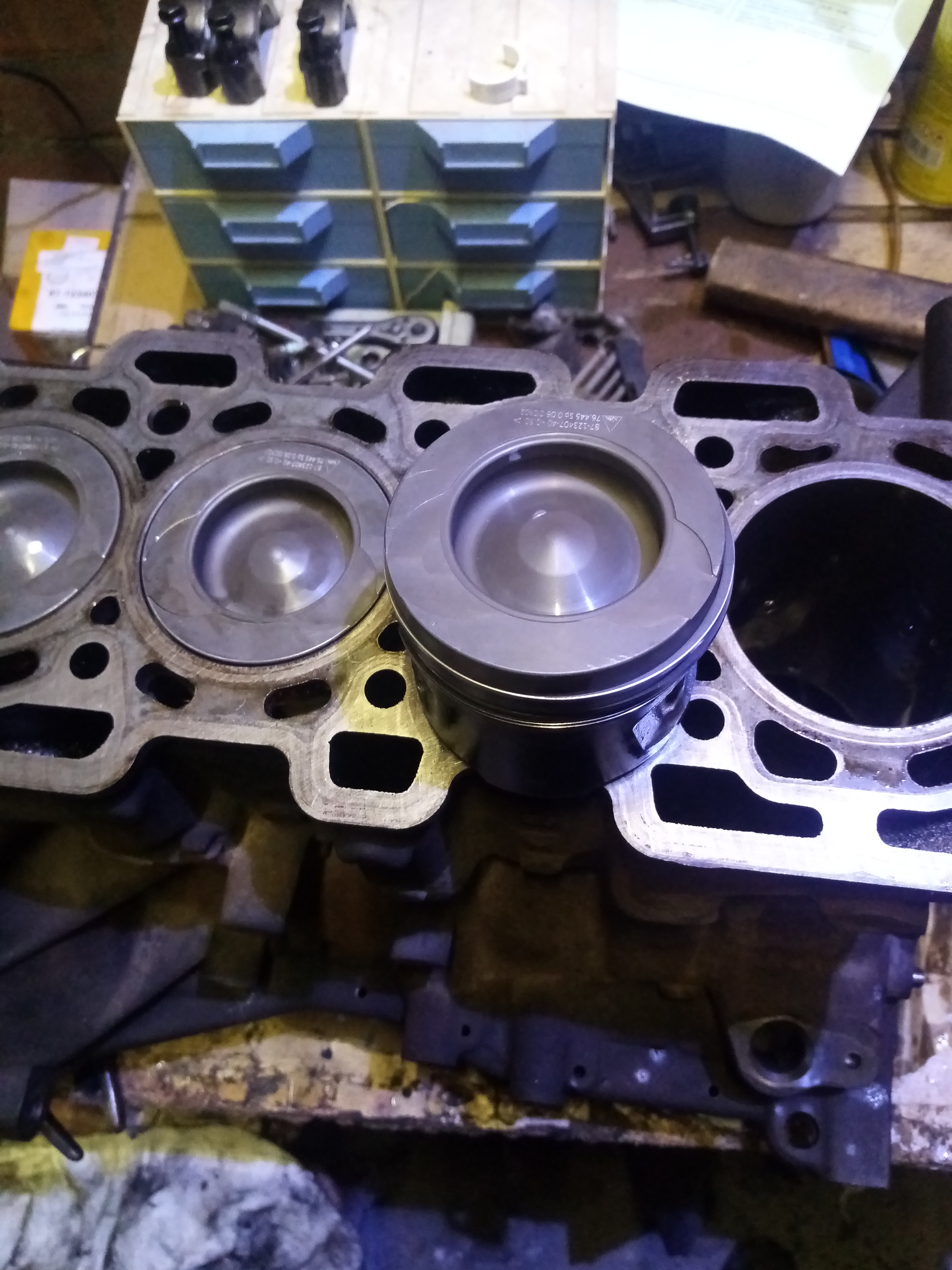

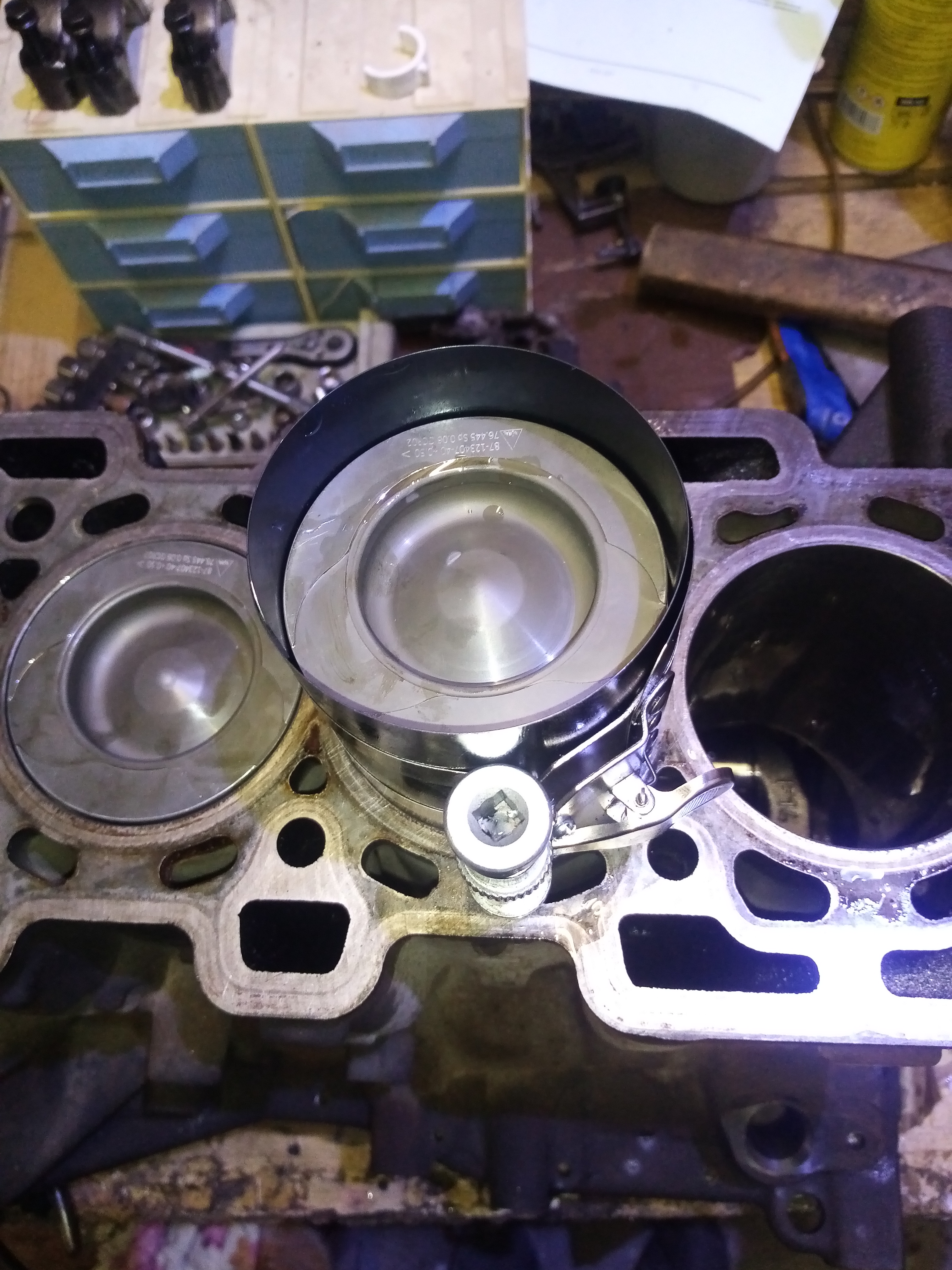

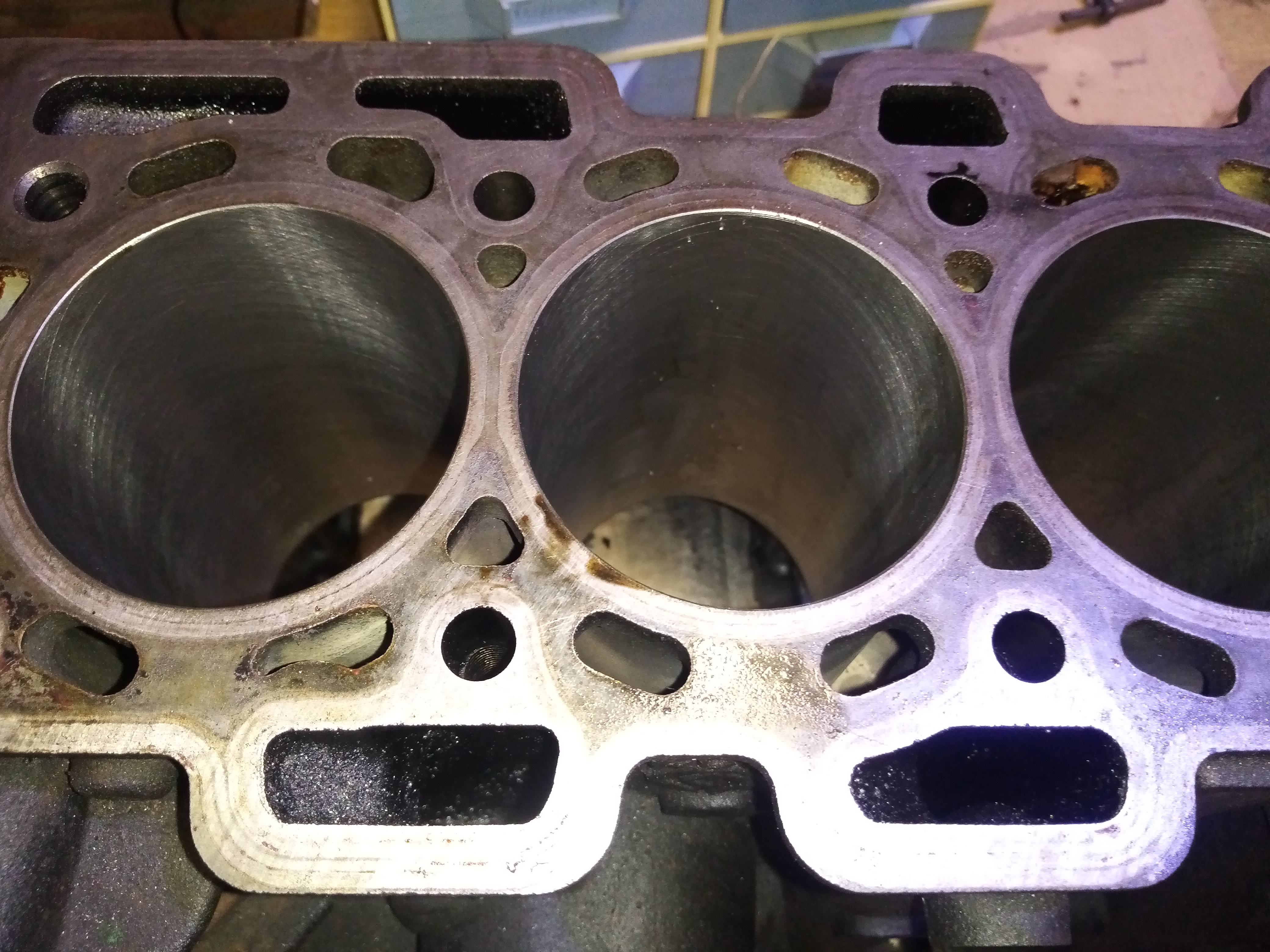

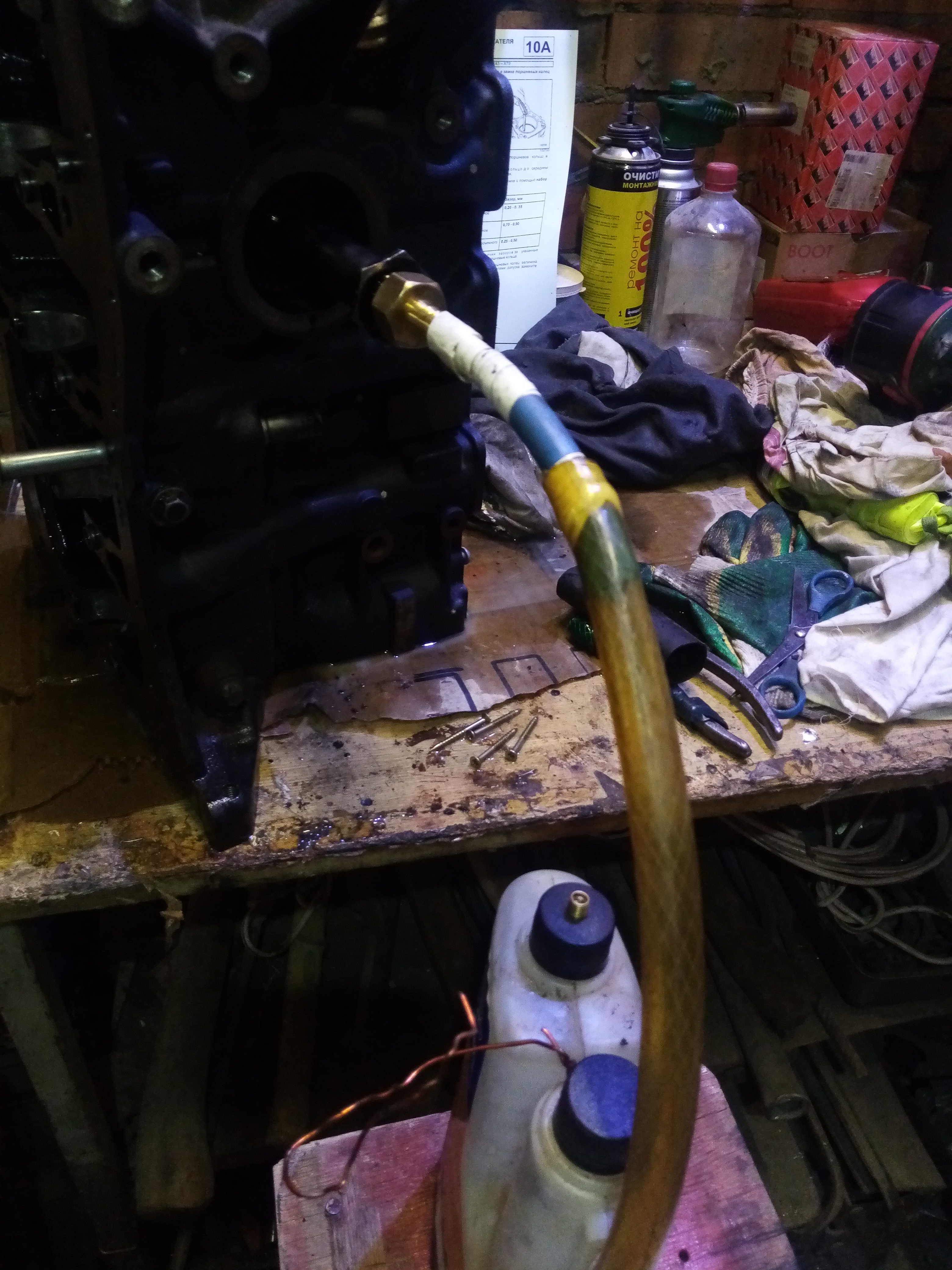

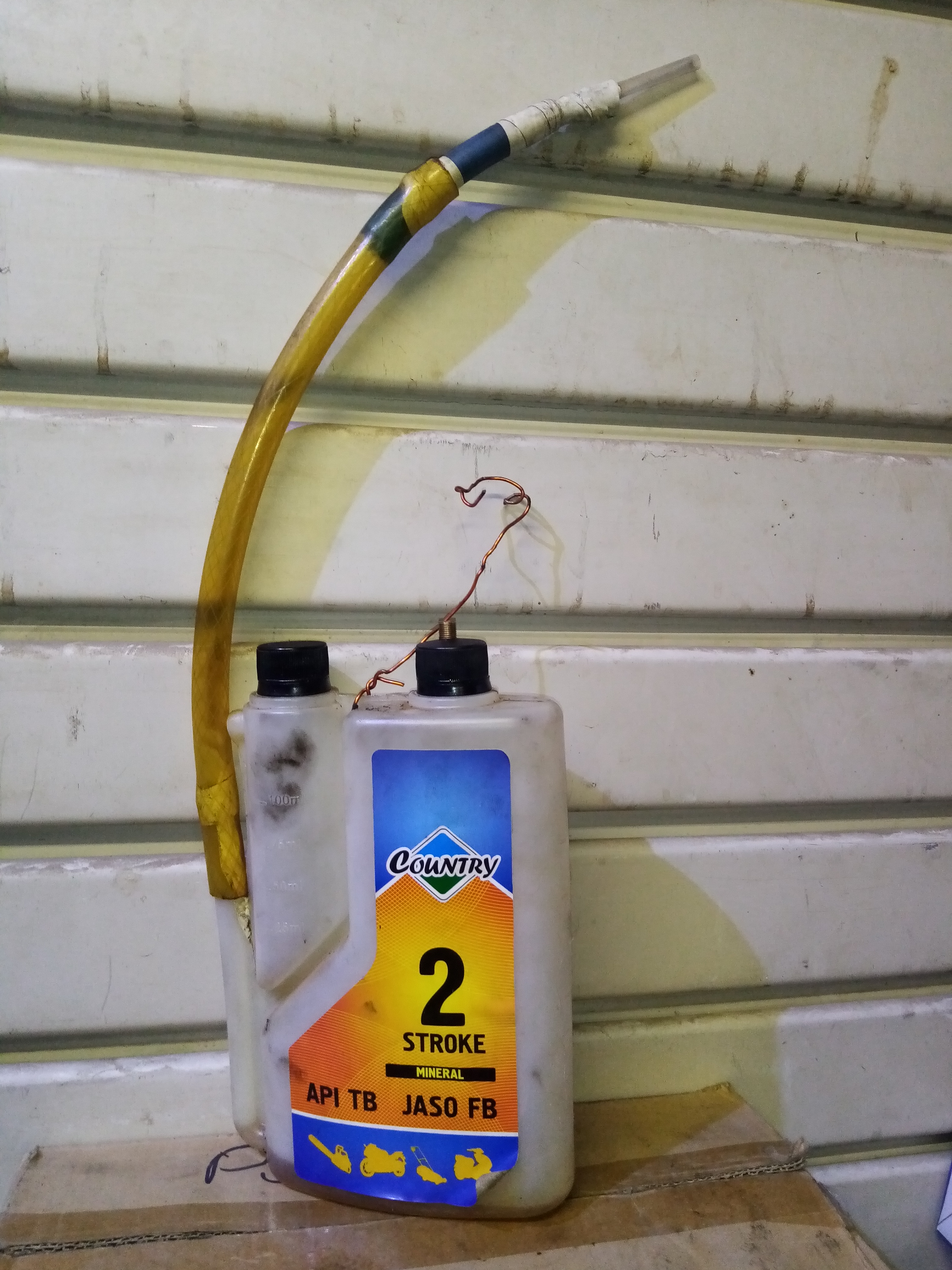

Потихоньку в позапрошлую субботу за пару часов раскидал мотор,на неделе мне его расточили, и в эту пятницу вечером и субботу утром собрал маслом накачал в целлофан завернул и в уголок в гараже поставил! Пусть ждет своего часа! в нынешнее время мотор в запасе не лишний будетКонтрактником доволен уже 8 с лишним тыс прошел ,масло не подливал если и упал уровень то не более 2мм.ТФУ 3 раза! Масло лукойл люкс 5W40.К майским планирую поменять.
В процессе ремонта удалось не выпресовывать писюны новые остались в запас,носики гнуться хорошо,потом проверял с помощью антисептика и компрессора открываются бъют четко в отверстие (их4 каждые 2а создают полость для охлаждения в поршне,долго репу часал куда направить,потом получилось так что направляешь в одно ближнее к писюну когда поршень в НМТ, а вот когда поршень в ВМТ то струя бьет во второе как бы дальнее отверстие. Головку приттянул слегка на старую прокладку что бы новую не портить, вдруг не дай бог придется головку менять (не дай бог)но всякое случается, а головку если что затянуть 10мин! Как классно мотор перебирать когда он на верстаке-ПЕСНЯ! Раз два и уже все за 4-5 часов а думал пару дней провожусь
Канистрочка для заливки масла в агрегаты очень удобно в пробке нипель яподаю давление чуть чуть от небольшого гаражного компрессора ,литр масла влетает за несколько секунд, и для опресовки маслянной системы тоже подошло ,проверил открытие форсунок -писюнов и направление распыла, сначала антисептиком, он испаряется а потом около 300гр масла закачал как бы и для пуска и для консервации. Коренные вкладыши не стал менять ,больно уж шипитильно нужно подбирать, ладно бы были изношены ,решил каждый на своем месте оставить. Успокоило еще и то что по тех ноте нет обязательной рекомендации по замене, в отличии от шатунных .Шатунные то же не менял так как прошли всего 100км так их в шатунах и оставил когда поршни менял. По весу все поршни с шатунами четко 1180 гр один 1190 но может чуть не так измерил, но в любом случае норма так как допуск до 20гр.

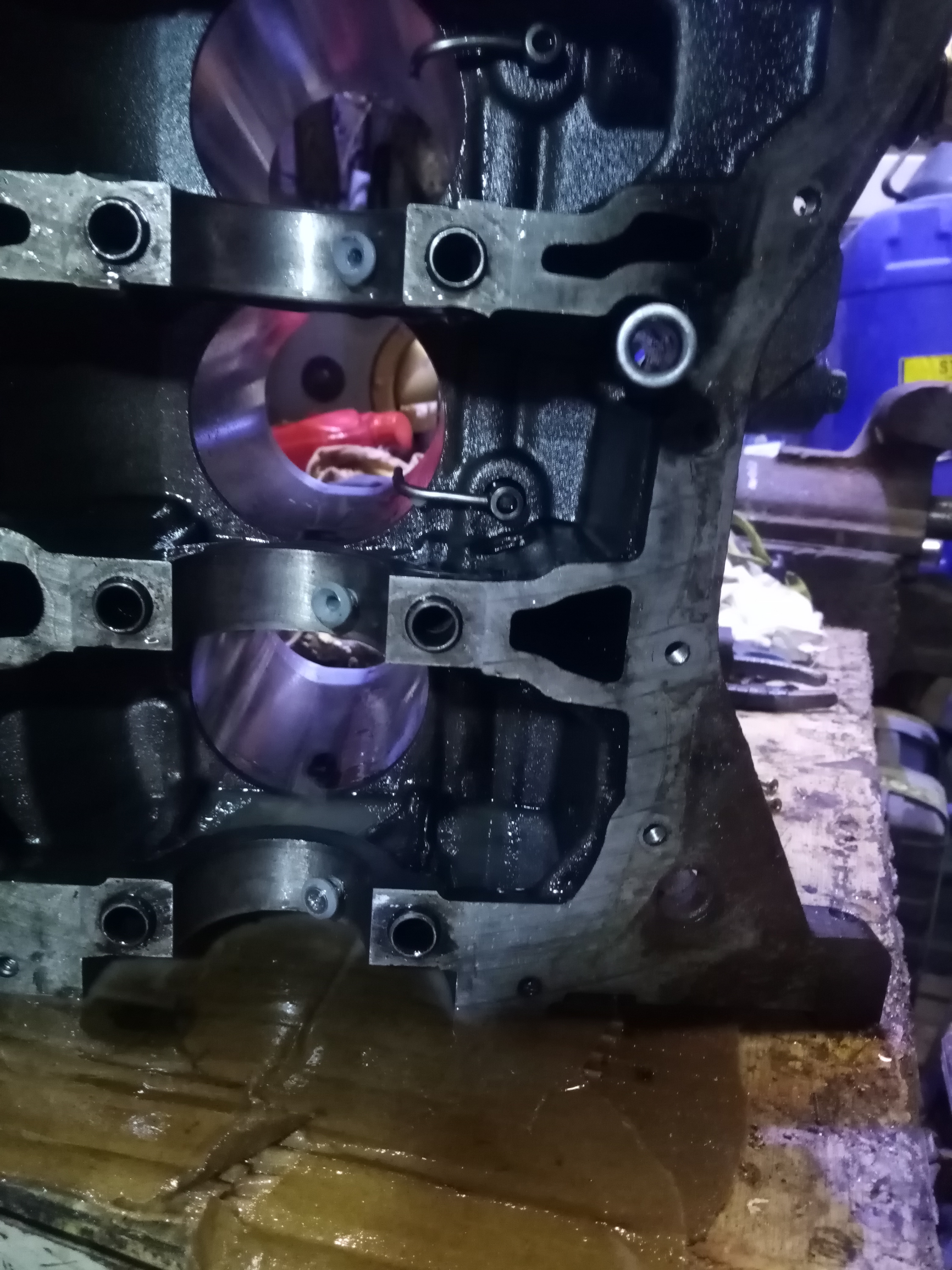

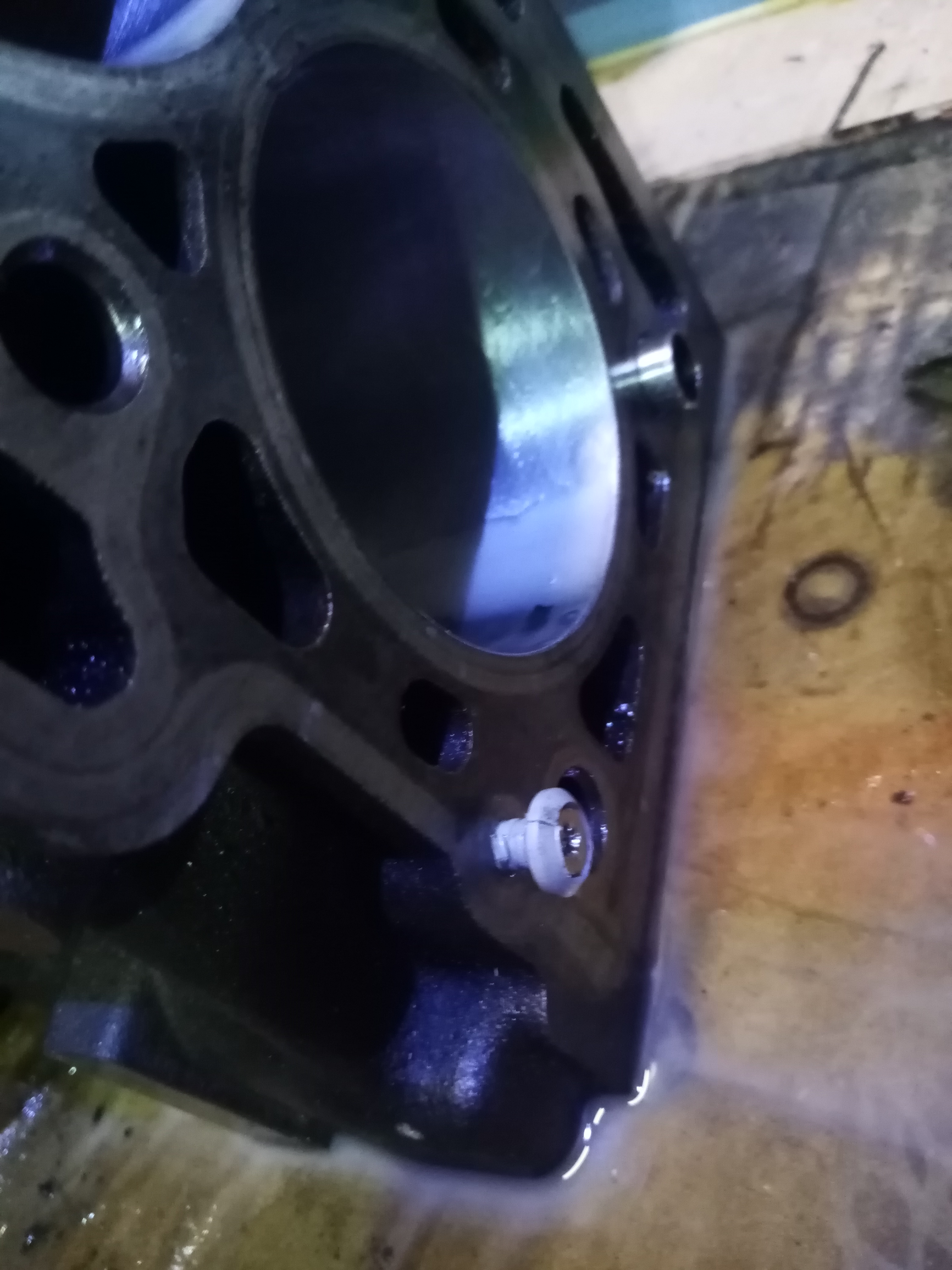

Вот писюны и заглушенные масляные каналы дюбелями на шейках коленвала и на другом фото масляный канал к ГБЦ. Думал что не удастся загнуть и разогнуть носики, но металл пластичный главное аккуратно.

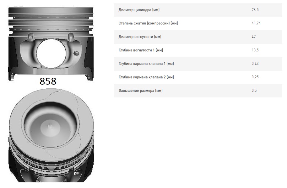

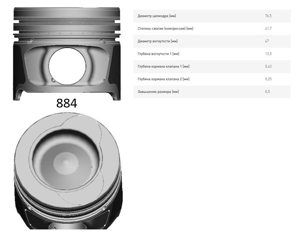

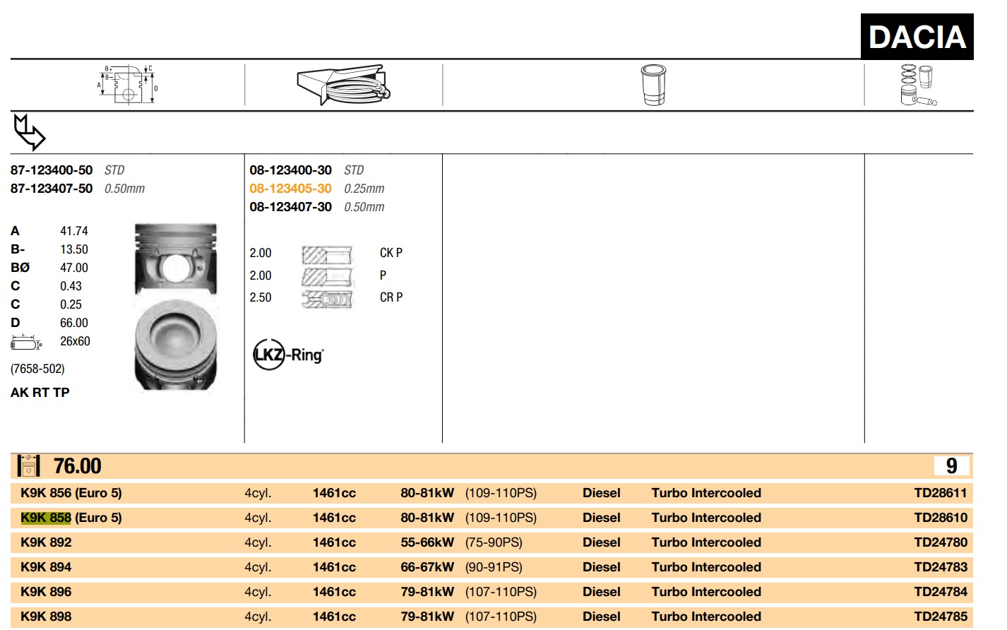

Доброго времени суток. Подскажите, какую ремонтную поршневую покупать на рестайлинг 2016 год К9К 858? Пробег 150 тысяч, масложор, повышенные картерные газы.
Каталог Nural (Турция) выдает для 858 поршни под номером 87-123407-50. Этих поршней нет в продаже
А для дорестайла 884, как у автора данной темы, поршни 87-123407-40. В продаже навалом.
Но, дело в том, что на поршнях на 858 моторе существуют специальные прорези, скорее всего для масляного охлаждения, чтобы не было локальных перегревов, т.к. мотор форсирован сильнее чем 884.
Мастер сказал, что если поставить поршни для 884 на 858, то долго он не проходит. Говорит не смысла даже разбирать старый мотор, ищи говорит сразу контрактник.
Кто разбирал 858 мотор, какие поршни там стоят на самом деле?

Сообщение от Oleg1985 Посмотреть сообщение
Они и на 884 тоже есть,я вообще видел всего 2а вида поршневой,с малой камерой и большой как у меня, но перцы говорят что при ремонте ставят с малой и все отлично работает. Рекомендую спросить у профи на сайте "дизельирк" в разделе легковые дизели .Думаю что тебе нужно взять такие же как у меня и все будет нормально. Дизель это не бензинка по поводу степени сжатия.
Те отличия что на фото в принципе не принципиальны, главное что геометрия такая же,на 858 как бы для маслосъема углубления увеличенные, как я понял все остальное одинаковое.
Последний раз редактировалось kval300; 03.08.2023 в 14:10.

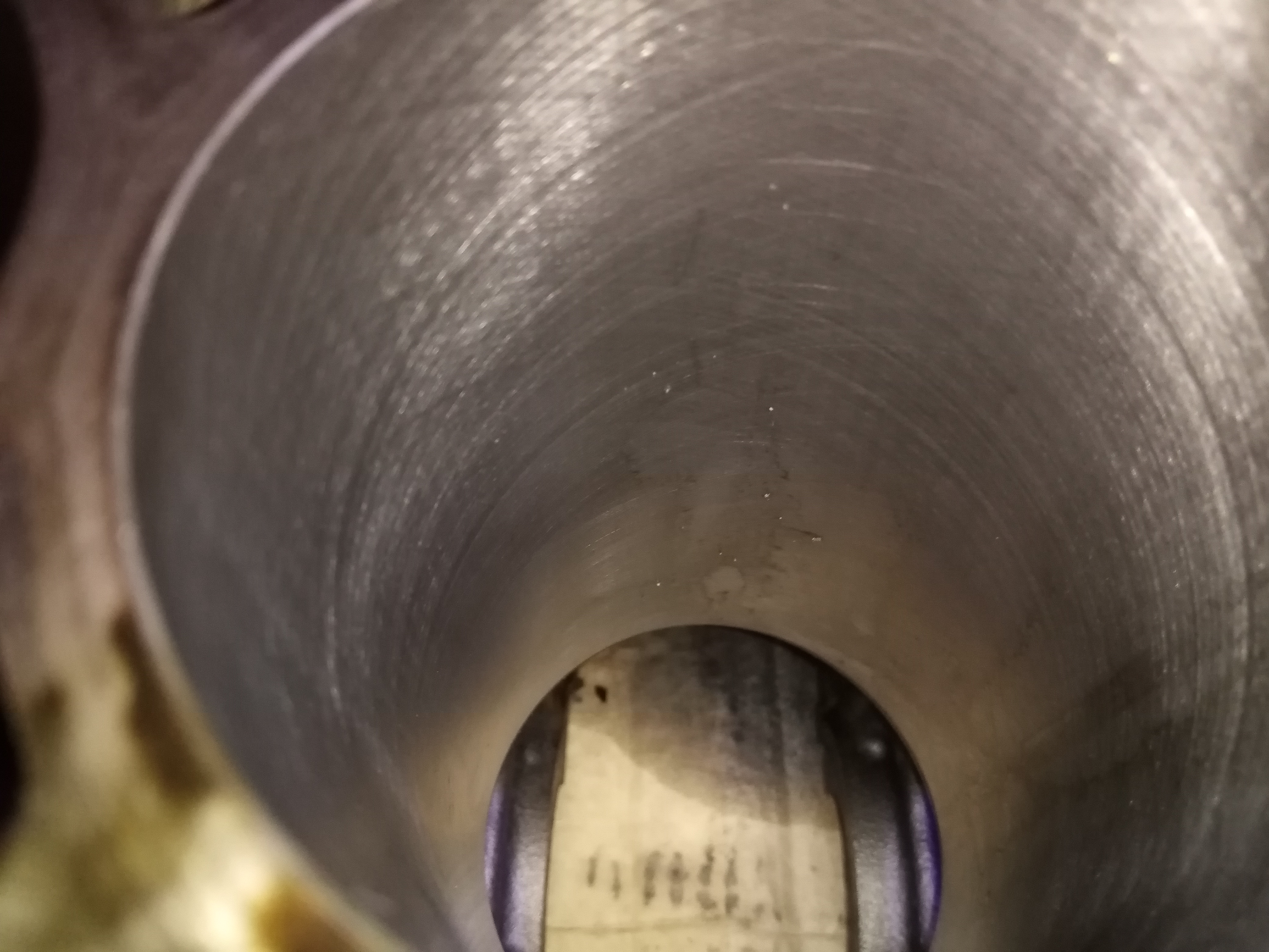

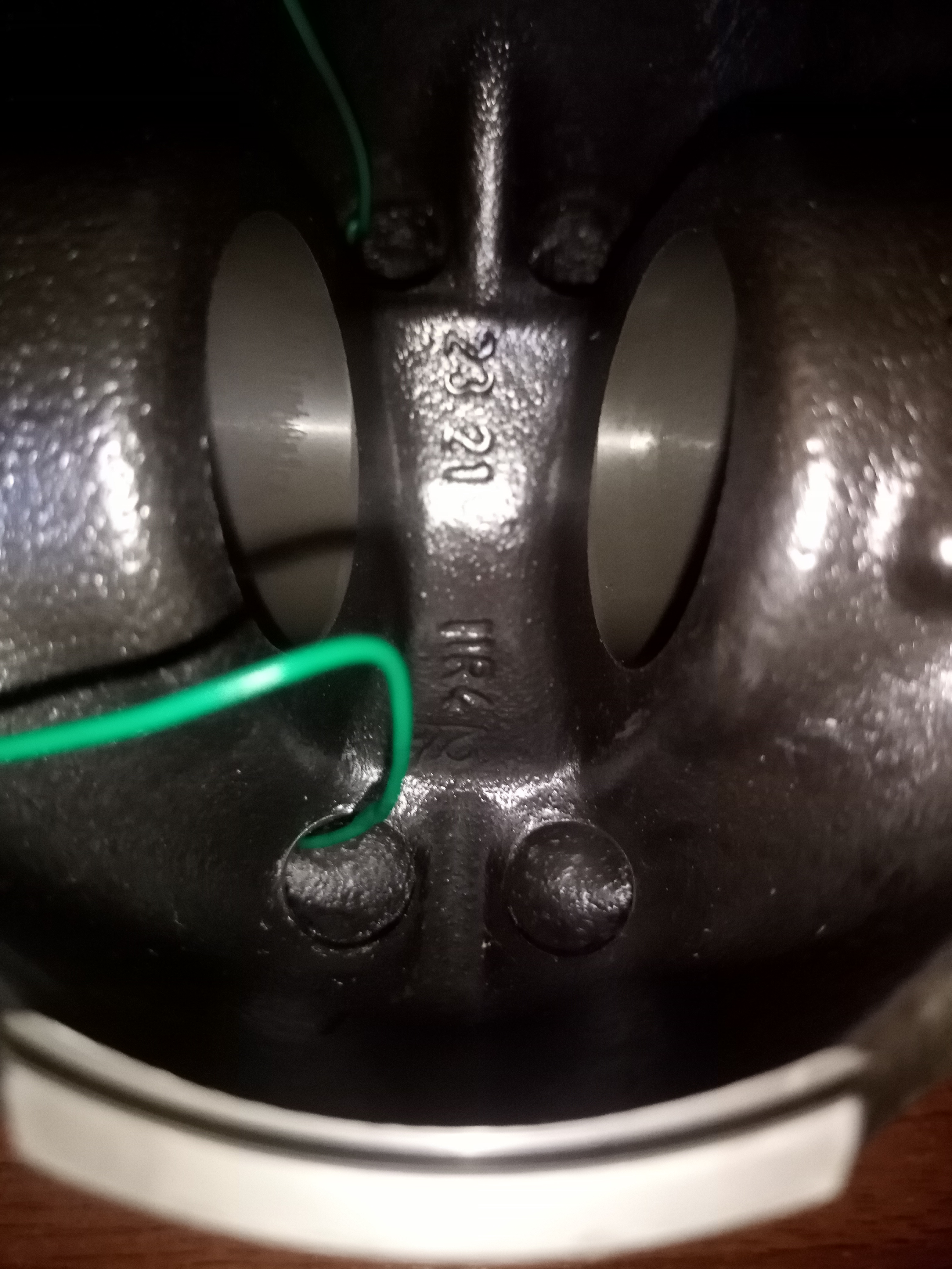

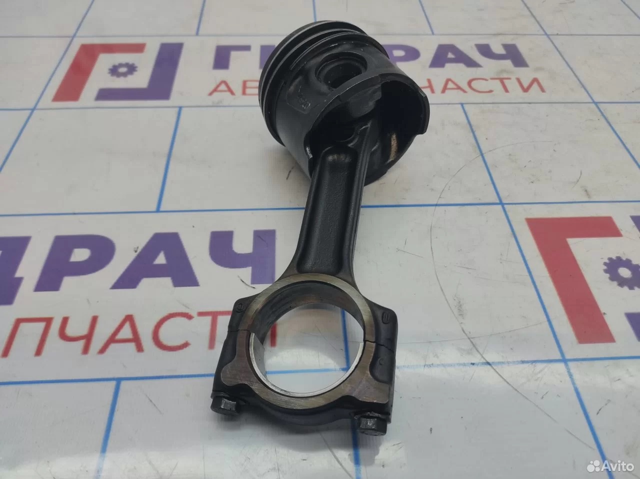

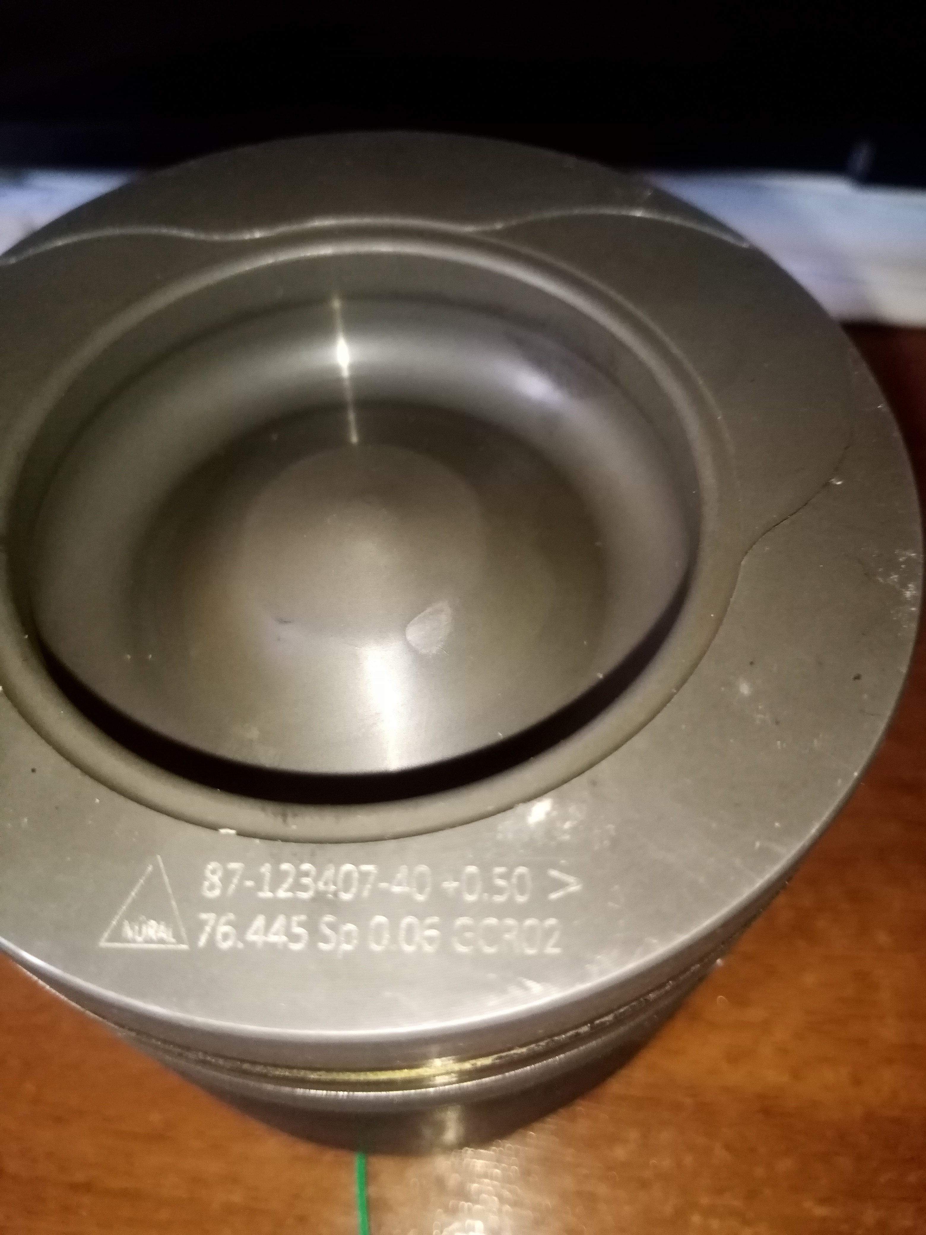

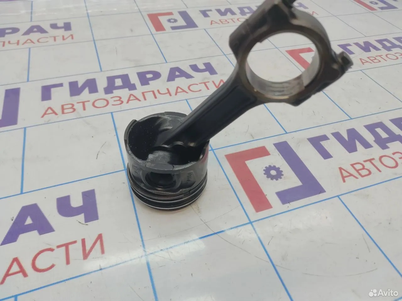

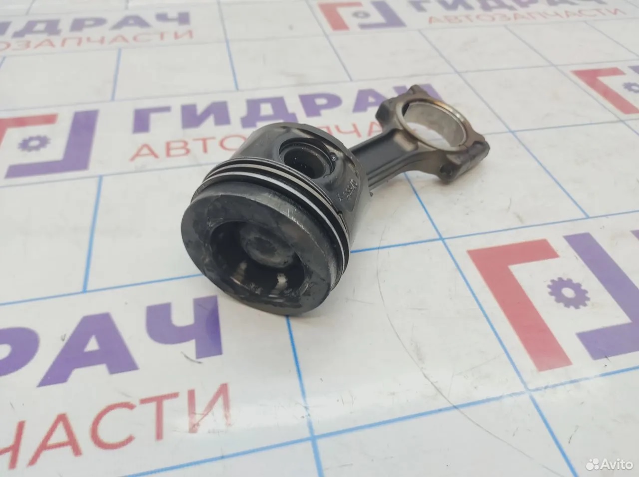

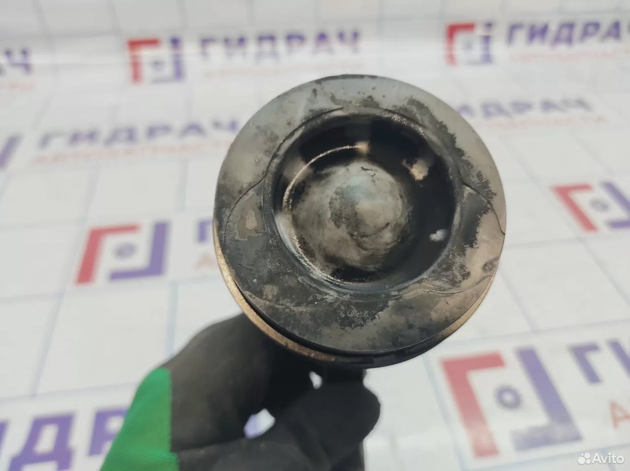

На авито нашел фотки поршней с разборки, дастер 2019 года. Отличий от Nural 87-123407-40 для 884 не увидел.
Есть еще вопрос. Допускается ли шлифовка поверхностей блока цилиндров и головы, хотя бы до 0.05-0.10, чтобы снять следы от старой прокладки? Если учесть, что ремонтных прокладок не существует для наших моторов. На турбо дизеле в 99% случаях будет продувать прокладку, если не шлифануть.
