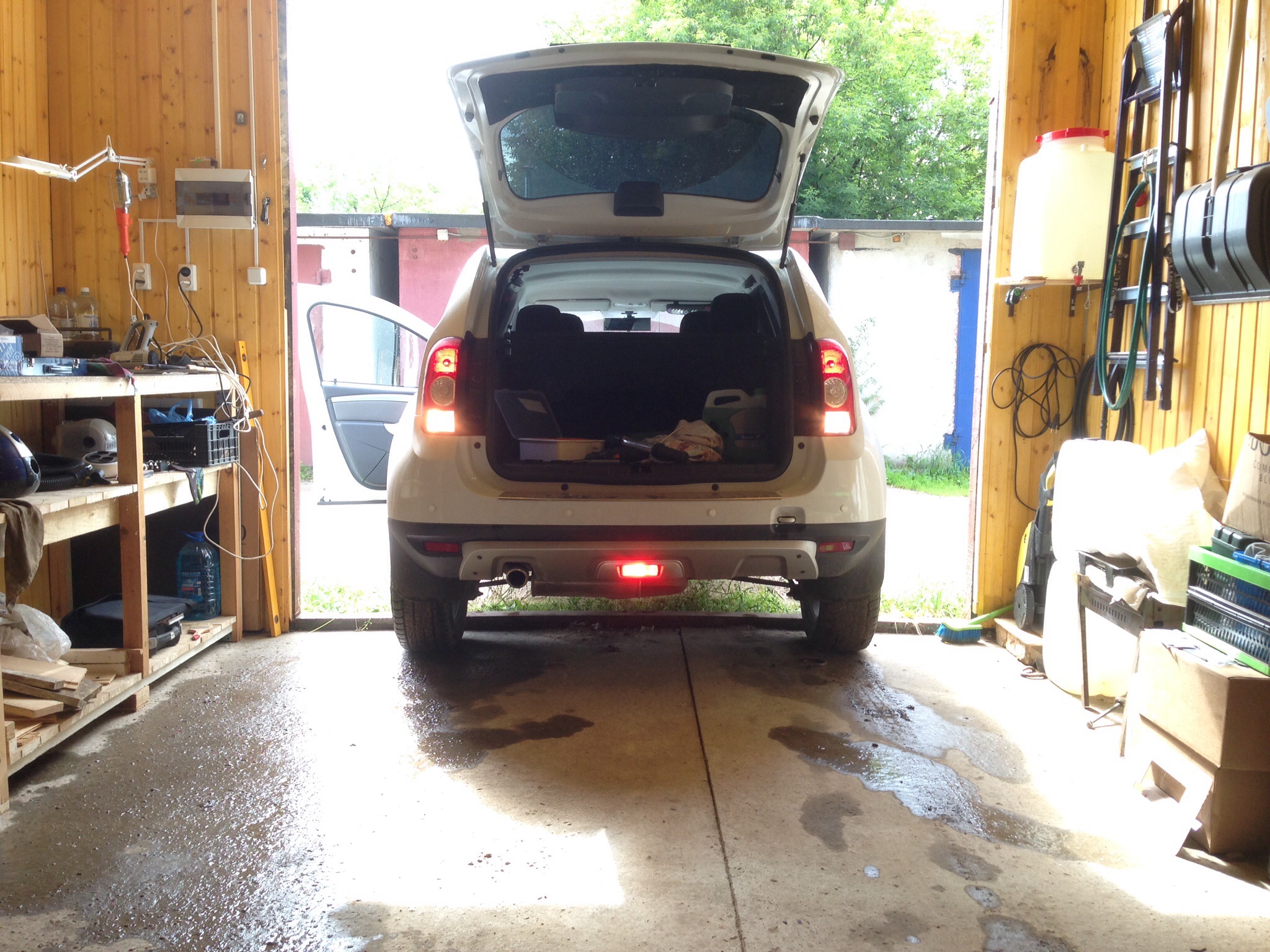

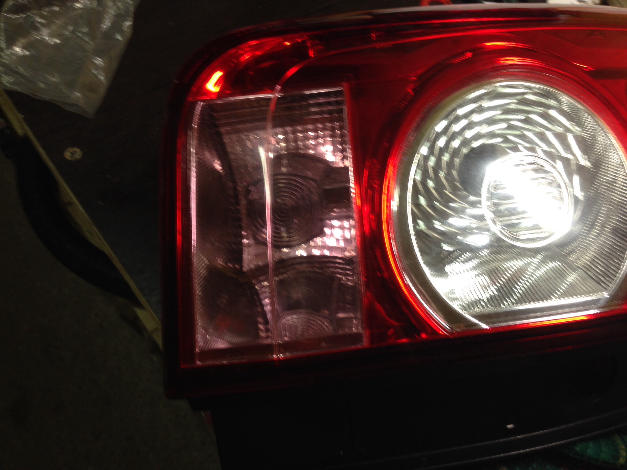

Сегодня сделал только механическую часть (нехватка времени). Электрикой займусь позже.
Заменил светофильтр в левом фонаре. 30 минут работы с пивом. Осталось закончить с электрикой.
Посоветуйте водонепроницаемый разъём. Нет у меня родной части "папа" от ПТФ. Хочу другой приспособить, чтобы не искать.

В общем доделал электрику. Получилось так. Я остался доволен. Но теперь новая проблема, как ставить фаркоп. Внутри бампера теперь фонарь и он как раз в месте соединения балки и набалдашника.

Долго искал и примерялся. Наконец всё приобрёл. Будет время, начну переделки. Что должно получиться: два фонаря ЗХ и один ПТФ в бампер.
Отличное решение...где покупал? Есть кат. номер? Если цена нормальная, то так же сделаю)))

Сообщение от R.e.a.n.i.m.a.t.o.r. Посмотреть сообщение
Католожка 265801А00АА от Мурано (Z51). Покупал с разборки (новый 4 тр). Про краску писАл выше.
---------- Сообщение добавлено в 01:23 ---------- Предыдущее сообщение размещено в 01:22 ----------
А надо было два фонаря ставить... и промеж них - фаркоп.
А "самца" куда девать? Я думал поставить от Мазды 7, но глушак мешает.
Смущает не шар (его можно сделать съёмным), а то как фаркоп под бампером крепится.
