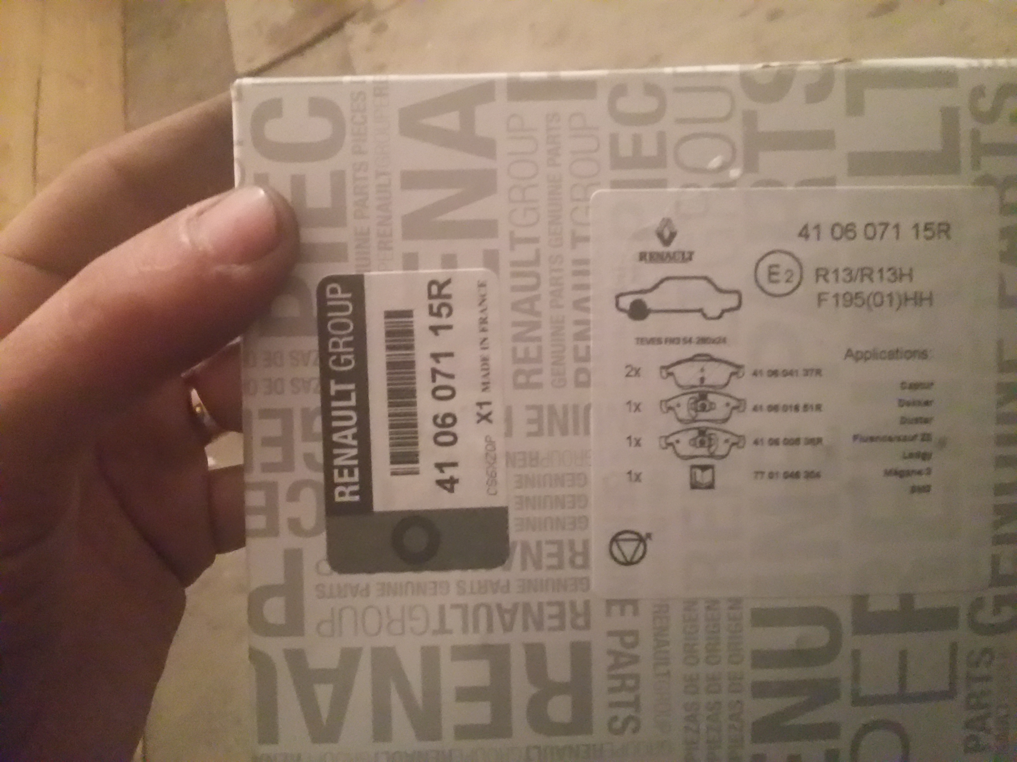

Неделю назад менял передние колодки ориг, проехал на стоке 55000 км за 17 месяцев. Купил колодки у ОД - 2800 руб , заехал в авто магазин купил смазку высокотемпературную для пальцев что суппорт держат (всем советую помыть пальцы ВД-40 , высушить их и смазать смазкой. ВНИМАНИЕ !!! ТОЛЬКО ПАЛЬЦЫ (аккуратно) !!!! НЕ КОЛОДКИ !!! ). ОД я не доверил свою жизнь, менять решил сам так как лучше чем сам никто не сделает.
Номер колодок для дизеля 410607115R.
По запаху - пахнут колодки чем-то похоже на запах рыбы , не скрепят, тормозят также как сток.
