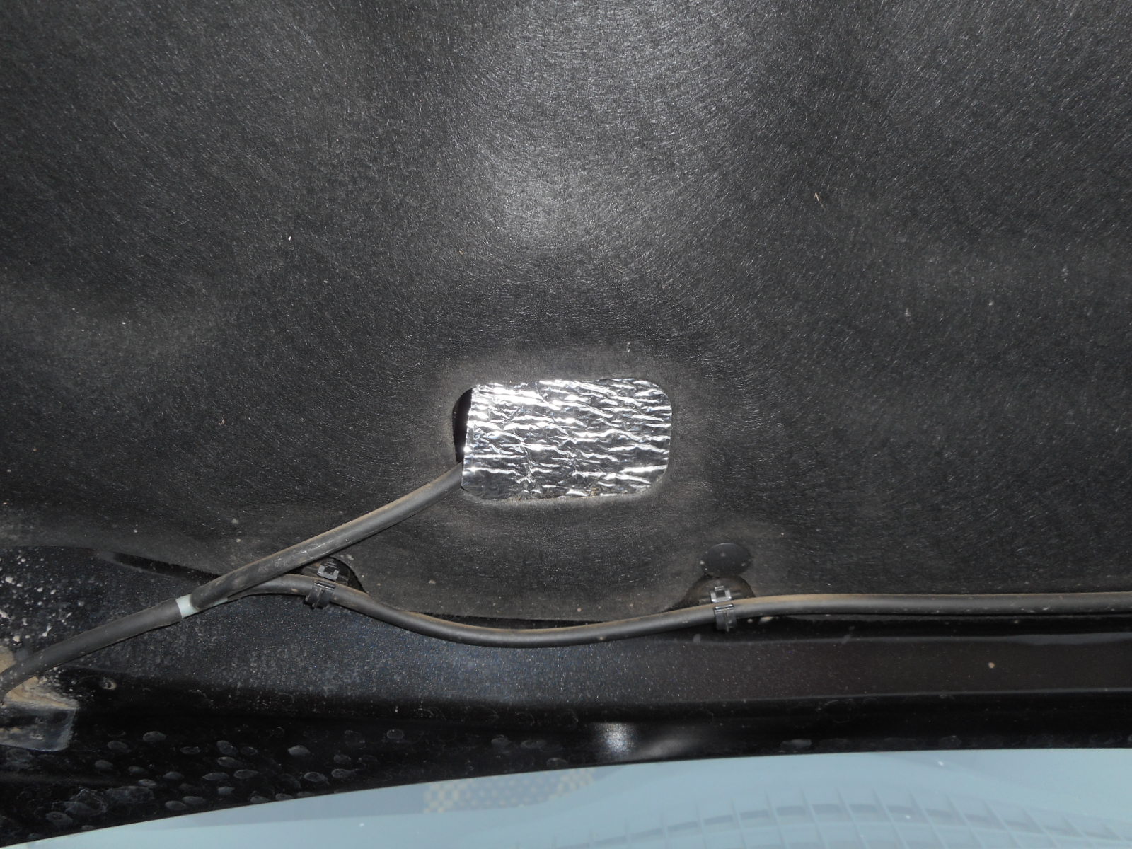

#2 |
![]() Имя: Андрей
Сообщений: 10,698
Это зазор между форсункой и капотом. Трубки сидят плотно.

Недавно тоже замазал герметиком форсунки омывателя с обратной стороны капота, а потом прочитал что кислотный герметик может разъесть резиновые трубки (

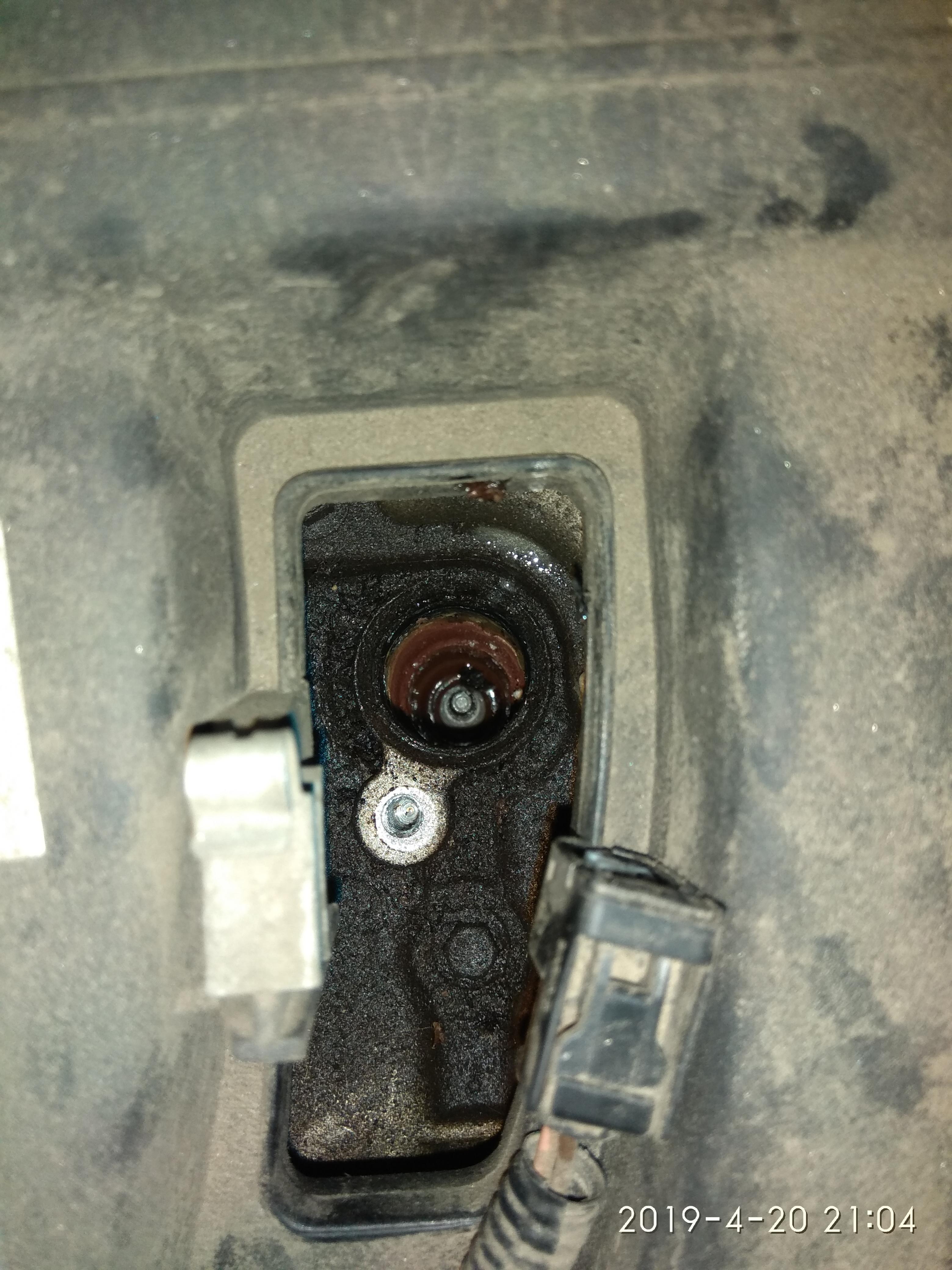

#16 | ||||
Имя: Евгений
Регистрация: 26.11.2014
Адрес: Тула
Сообщений: 28
Случилась неприятность.
Двигатель начал троить, загорелся чек энжайн. Првоерил с помощью обд - ошибка P0303 - пропуск зажигания в третьем цилиндре. Полез смотреть, думал или со свечой проблема или с катушкой зажигания. Вытащил и обомлел. Катушка в ржвачине, все остальное тоже в ржвачине - ниже на фото подробности. Причину не знаю, но нужно устранять последствия. Остальные катушки чисты как слеза младенца, проверял. Да и на пробеге 60 тысяч и третья катушка была в норме. Сама катушка теперь в ржавчине, но без видимых повреждений. Теперь вопрос многоуважаемой публике - что можно сделать с ржавчиной вокруг свечи? Я человек не сильно опытный, поэтому сам лезть боюсь, но имею желание =) В крайнем случае перегоню на сервис поближе, но если операция возможна личными усилиями, то почему бы и нет? Кто-нибудь сталкивался с похожей проблемой по ржавчине, можно использовать спирт, или ВДшку? Или ну нафиг и сразу к мастерам?
