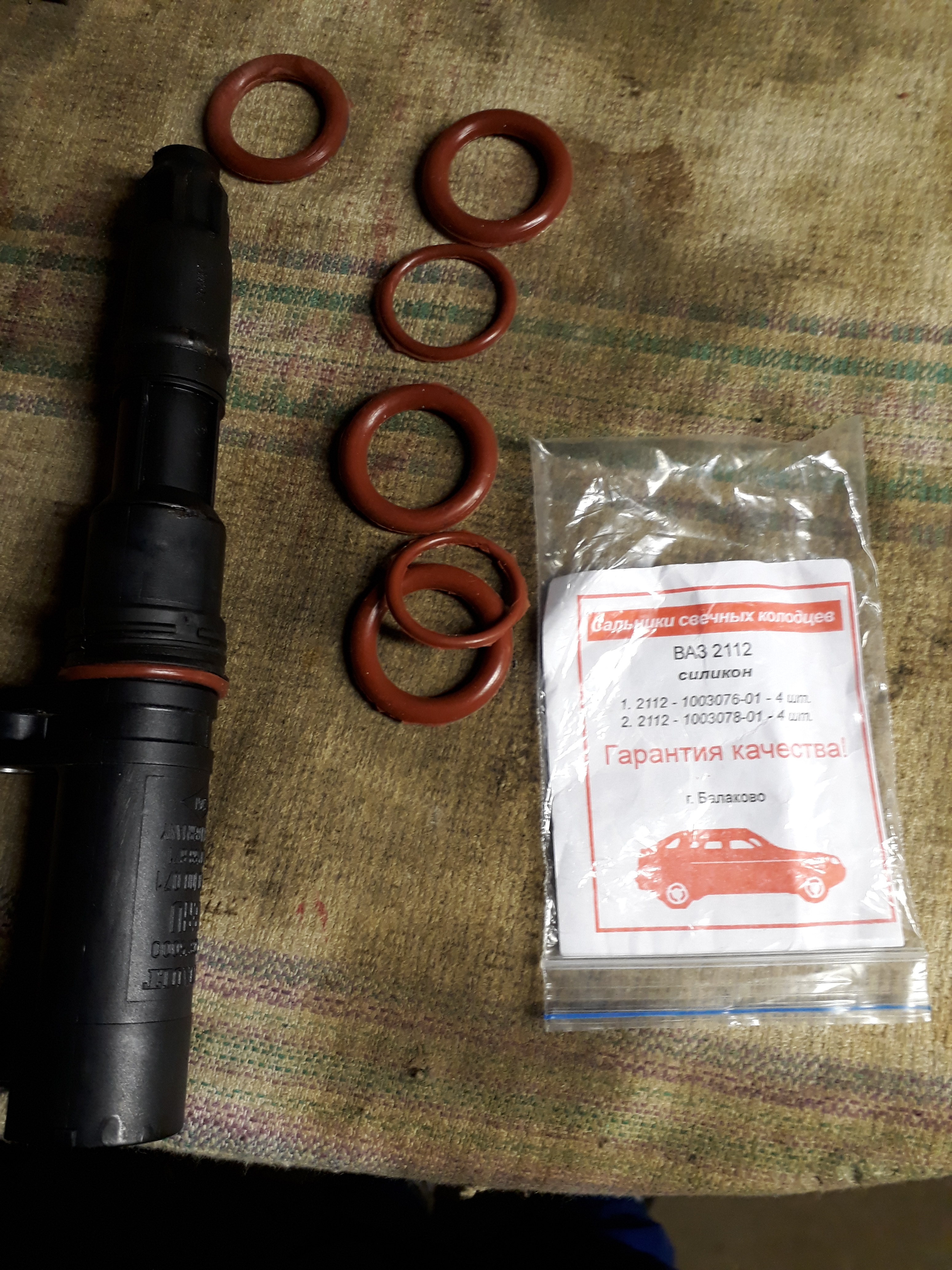

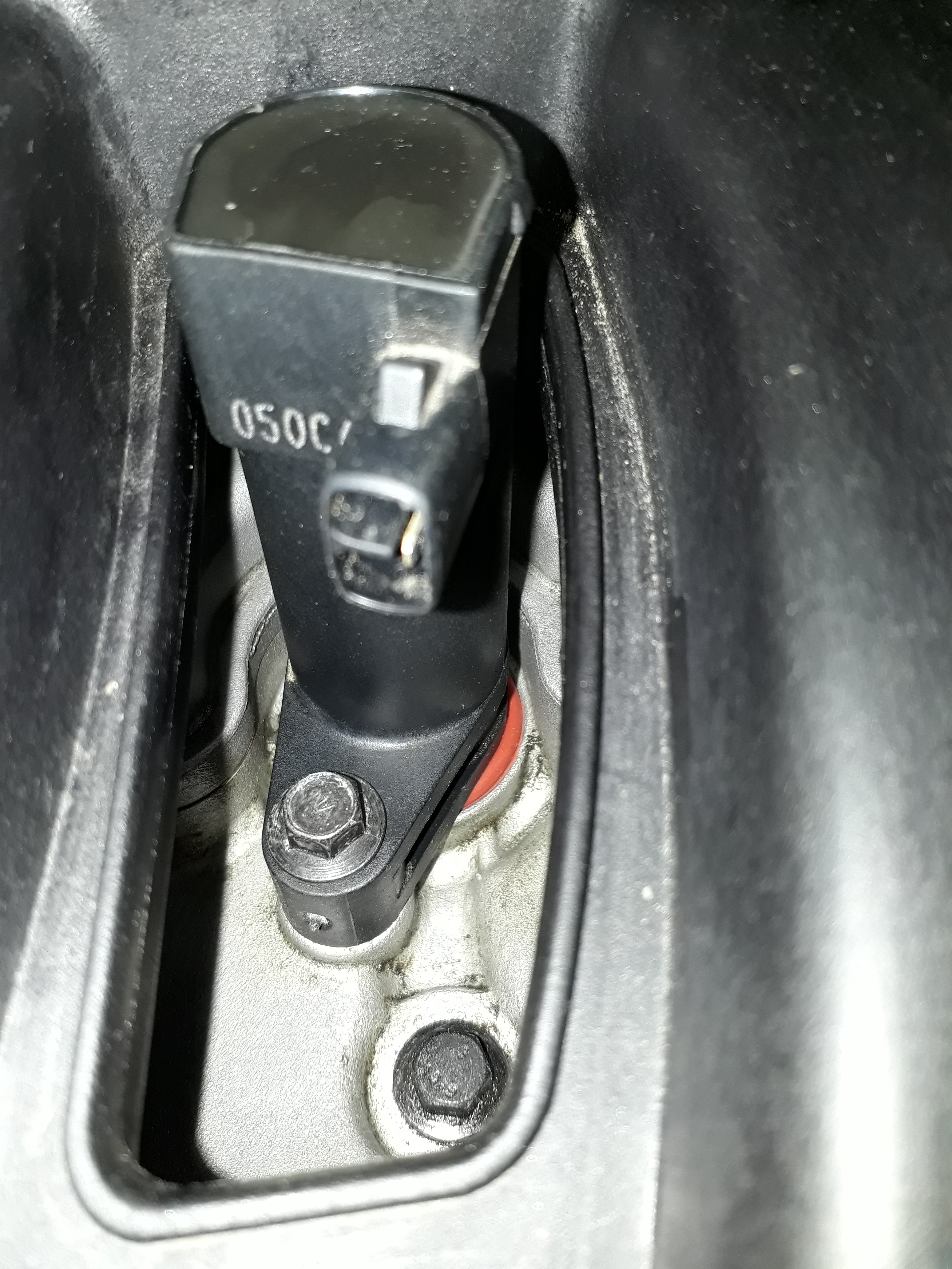

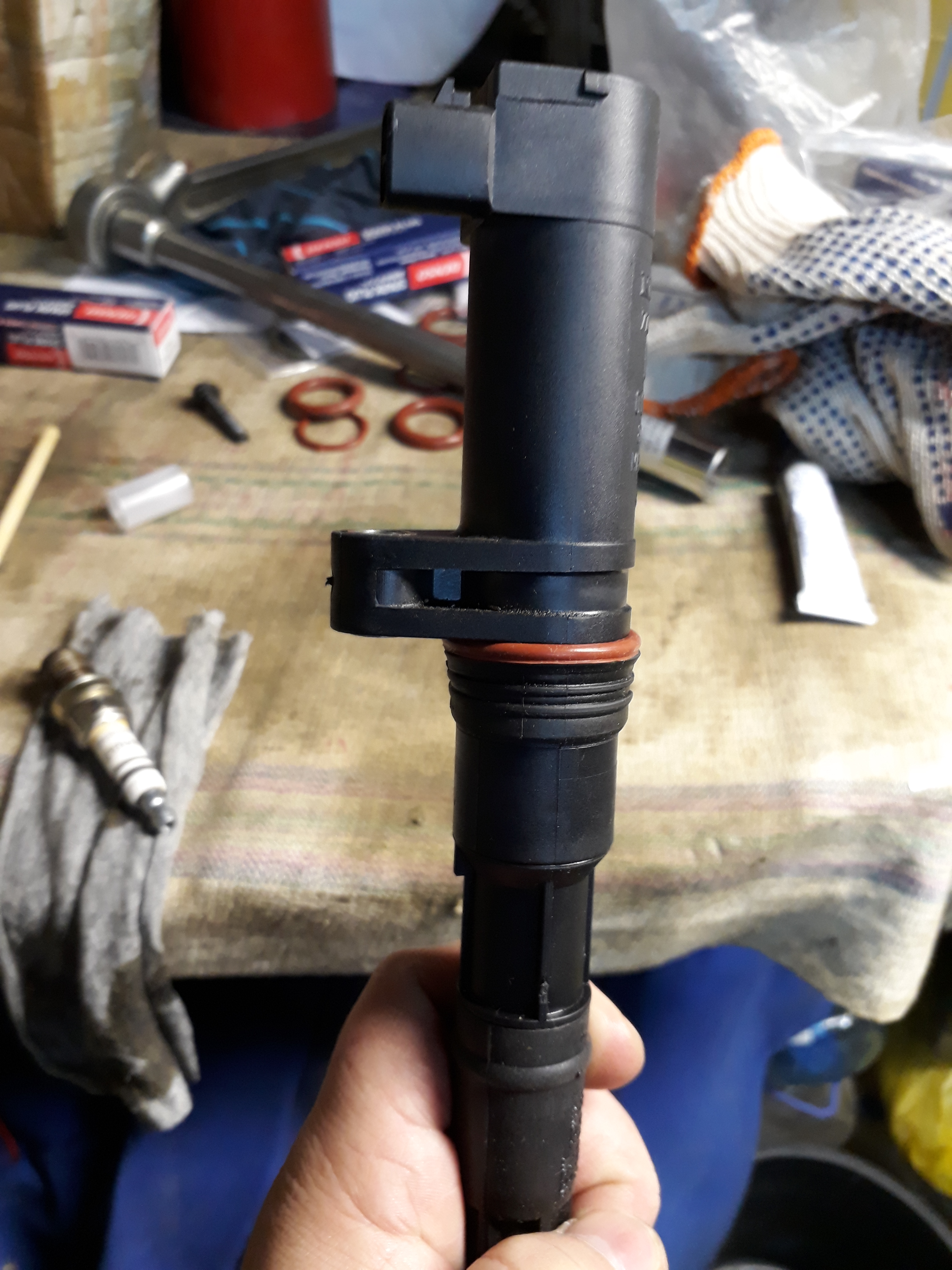

Вроде человек писал, что от посудомоечной машины. Теперь найти не могу это сообщение. Тогда не интересовало)))) У меня просто одна катушка "умерла" от воды в колодце. Сейчас вроде много воды не попадает, но кольца эти мне доверия не внушают. На ВАЗе 16-ти клапанном там кольцо тоще и держит, что катушку иногда не выдернешь))) Они по диаметру подходят от ВАЗа, одеваются на катушку, но вставить в колодец не получится.
От 16ти клапанной 12ки подходят. Я себе недавно поставил, они комплектом продаются 8 шт: 4 больших и 4 маленьких. Те, что маленькие - подходят. Родные чутка подрастянулись и потеряли свои свойства, но их тоже оставил.
