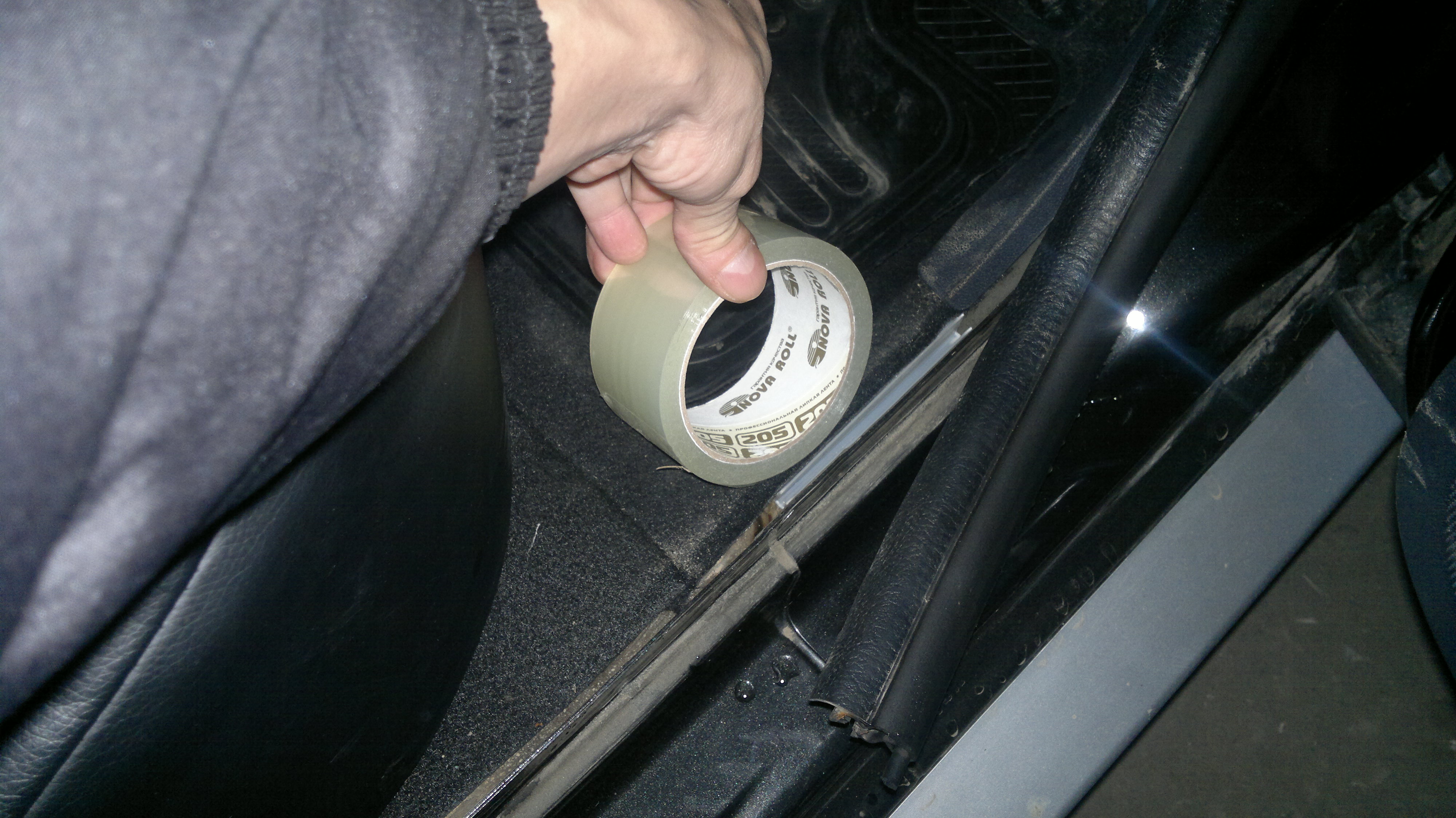

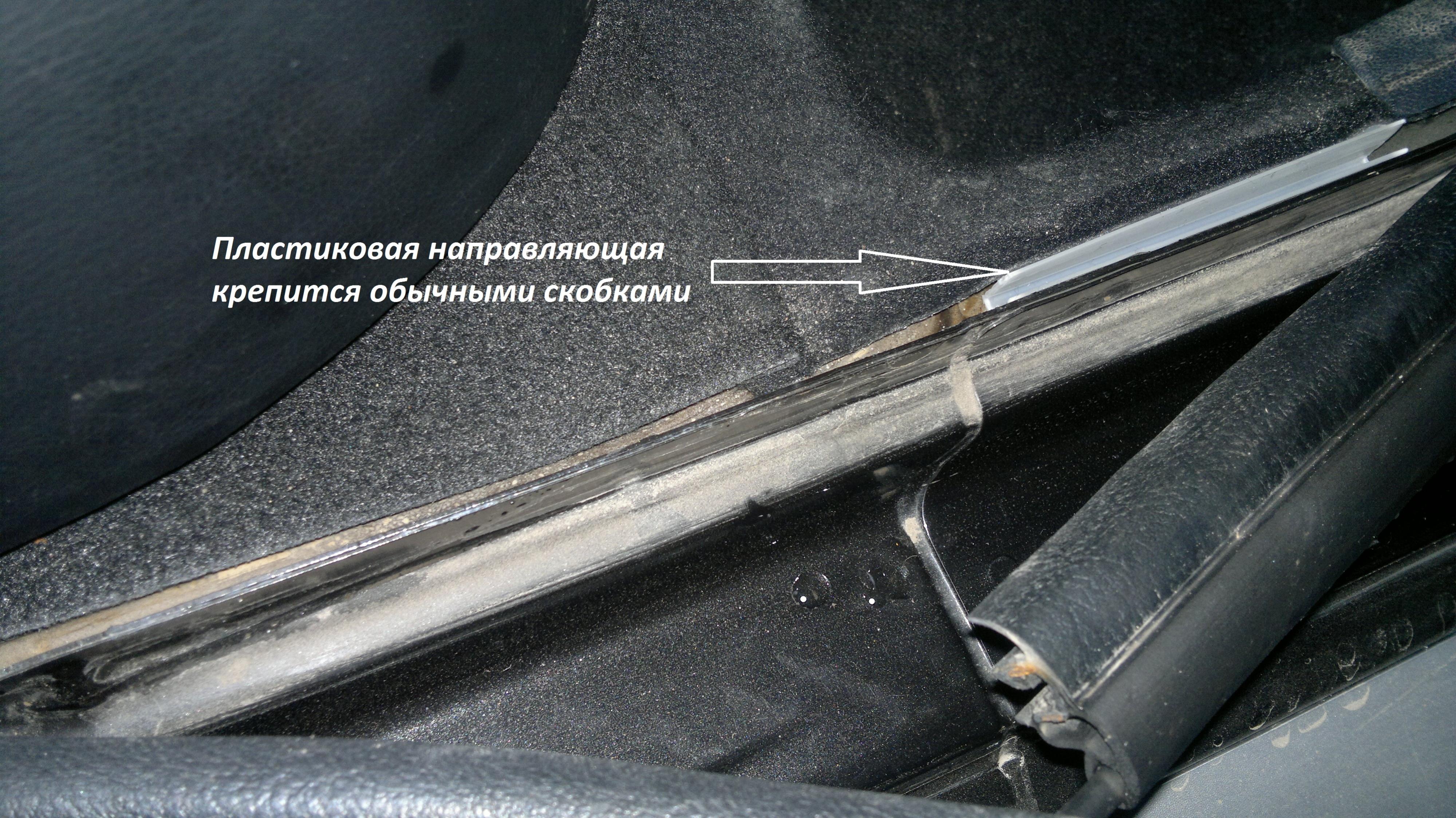

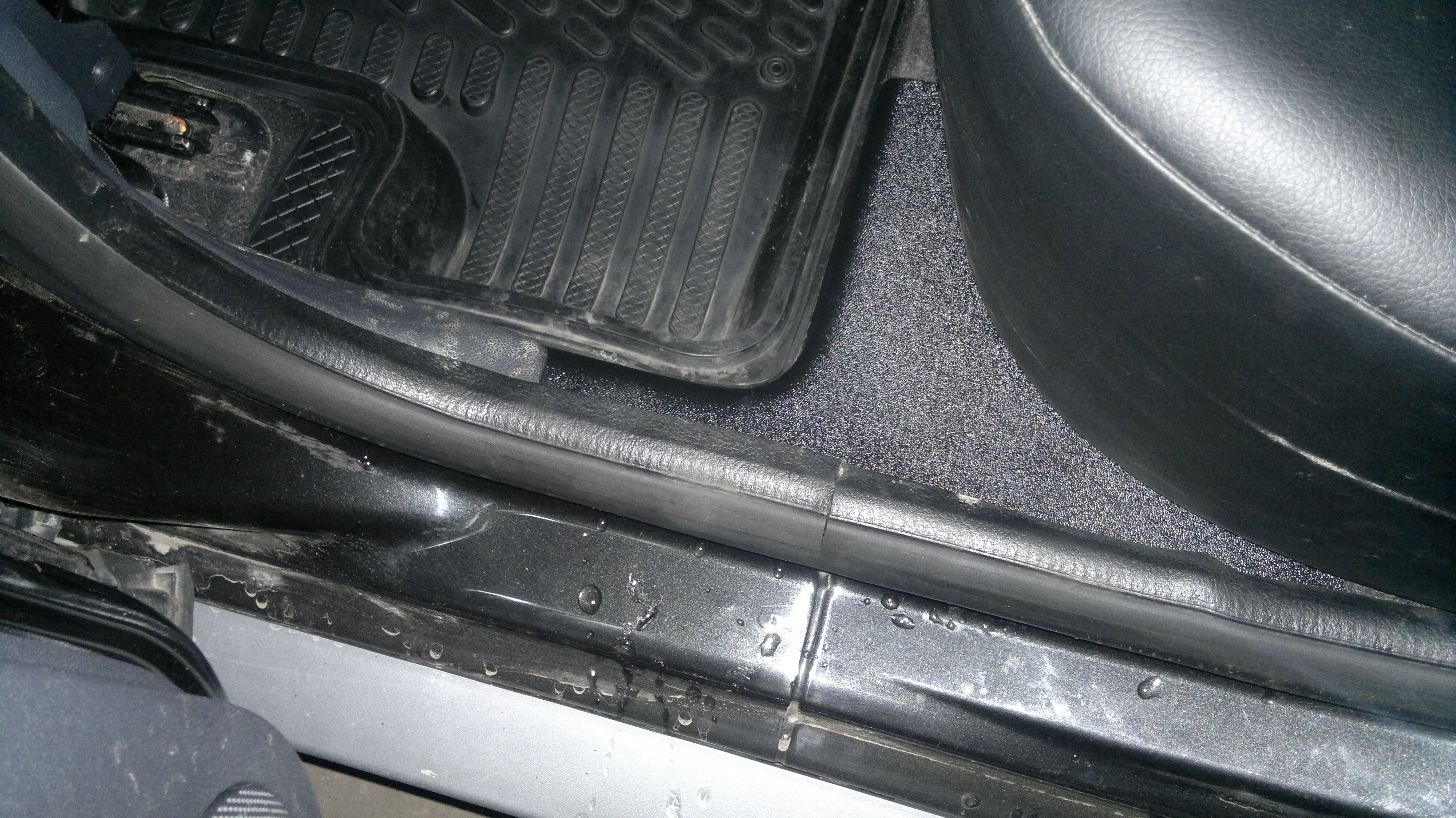

Сегодня отыскал возможность установить накладки на ковролин от Карт.
Накладки встали нормально, вполне приемлемо... Не будем забывать что наш авто является бюджетным и имеются огрехи ручной сборки на Автофрамосе, а именно:
1. Установка на ковролин пластиковых полозьев обычными металлическими скобами (я заметил что имеются отличия в их установке)
2. Ковролин в некоторых местах не плотно прижимается к внутреннему остову кузова
По итогам установки могу сказать, мы имеем бюджетное авто, и Карт не может предвидеть индивидуальность сборки каждого автомобиля, ИМХО на Фрамосе Джамшудов много...
По установке, для удаления песчинок и мусора из области установки накладок, применил простой способ - канцелярский скотч, обвернул липкой стороной наверх и покатал по ковролину, тем самым собрав мусор
Думаю нет смысла описывать как снять дверной уплотнитель (так для наглядности сделал несколько фото)...
Результат и стыки со штатной обивкой
Водительская сторона
Переднее пассажирское место
Заднее правое
Заднее левое
