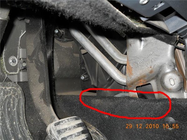

Хотя… писал уже по поводу распределения воздушных потоков в ноги водителя и пассажира. При сильных морозах за -20, ногам водителя все-таки холодновато.
Заткнул кляпом выход в ноги пассажира. Проблема более-менее.

Сообщений: 10,698
Суров, Василич!
Достаточно на Аву глянуть!
Как потеплеет, буду смотреть, как коврик подрезать в ногах, около печки. Видимо он нормальный ток воздуха перекрывает. Ну и рекомендую в дневник Скелы заглянуть, на параллельном, у него неплохие мысли появились.
Я подрезал ещё в салоне при получении - опыт с Логанов.
Название: Подрезать ковролин.jpg
