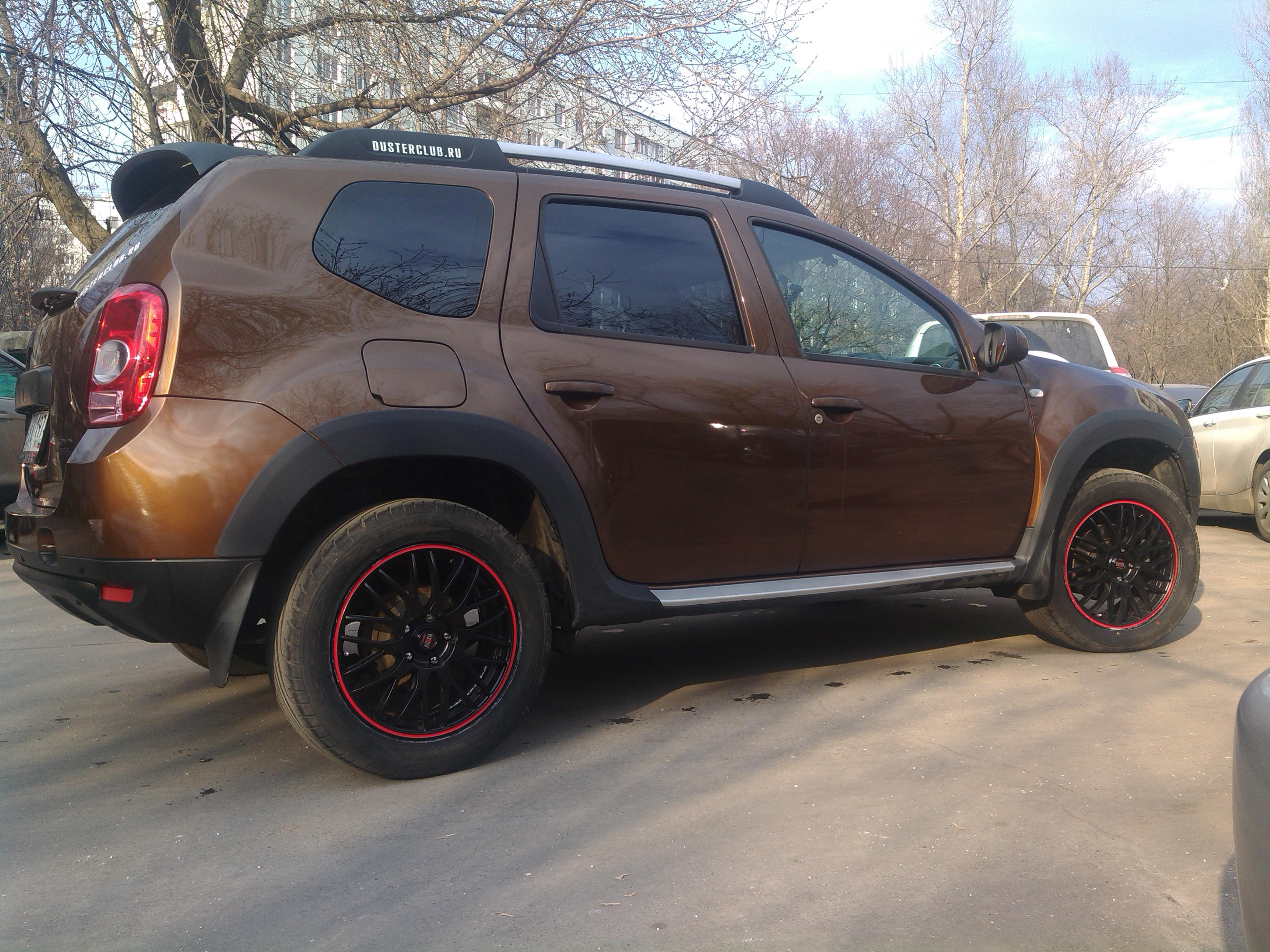

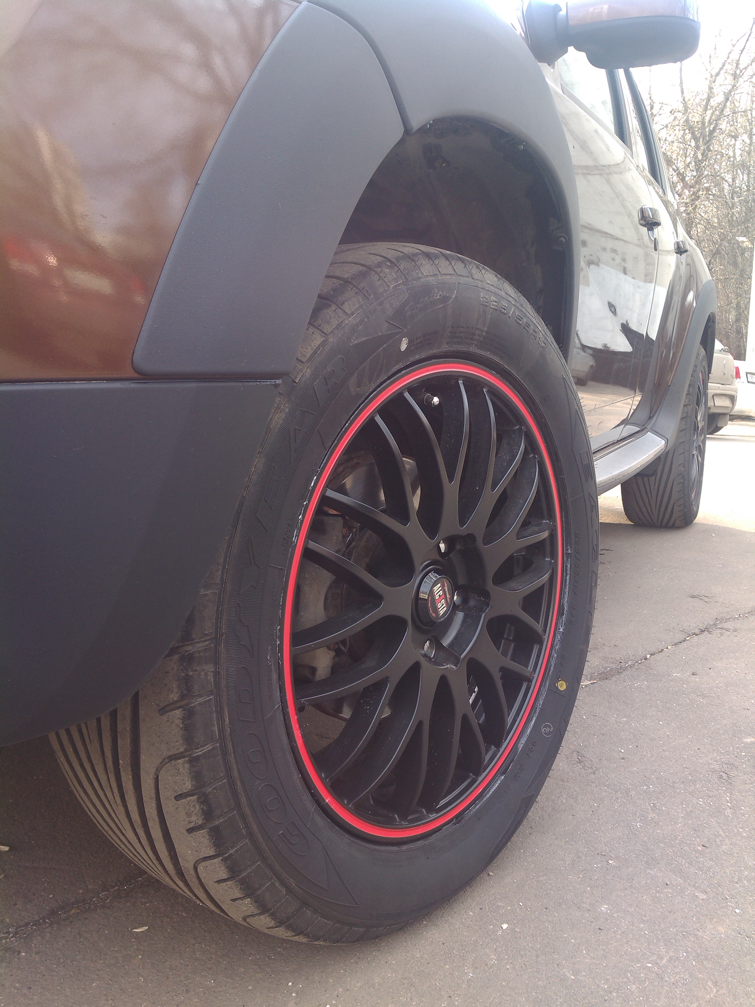

Итак, на лето приобрел диски Alcasta M27. Китайские, отзывы друзей положительные. Проблем не было. К ним резину подобрал с такими параметрами: 225/55 R17

Wotan, Зачем такую узкую? Там замена нашего размера-такая 225/60 R17 или даже 65, по калькулятору надо смотреть, что бы не было больше максимального размера 225/70 R16! А многие сравнивают со штатным размером, от сюда и получается меньшие значения.
Так вот как раз по калькулятору и смотрел, радиус колеса в сборе остался прежним. Чуть шире стало из-за 225-й резины... А 225/60 уже больше получается.
Если брать 16-е диски с резиной 215/65 (штатные параметры), то получается радиус колеса = 40,64 см (радиус диска)+14 см (ширина профиля шины в см) = 54,64 см.
А если 17-е с резиной 225/55 то: 43,18 см (радиус диска)+12,4 см (профиль шины)= 55,58 см.
А уж если на 17-е диски ставить 60-ю или 65-ю резину, то будет намного больше (мало того, что есть риск трения об элементы подвески, так еще и спидометр сильно врать будет)...
Как-то так...

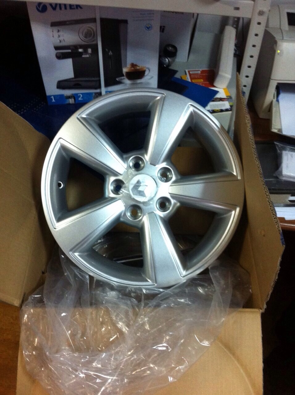

Решил взять ниссановского дизайна, но в дастеровском размере.
