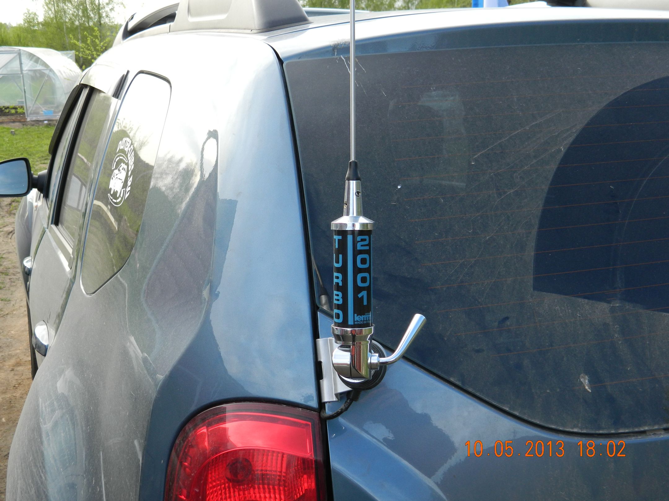

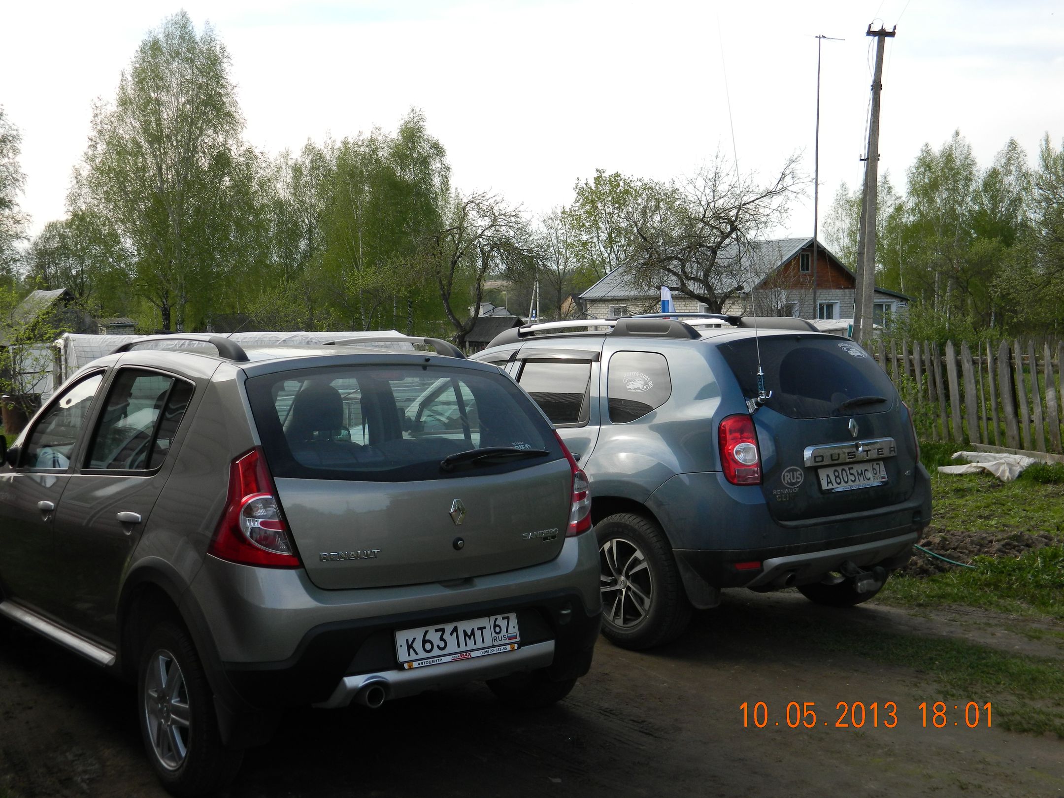

Сообщений: 3,387
Ну вот. Теперь осваивать нужно.

Clim, в том месте, где провод заходит в щель под дверь, наклейте какую-нибудь пленку, или еще как-нибудь защитите ЛКП - протирает до металла очень быстро.
БОРТОВИК
