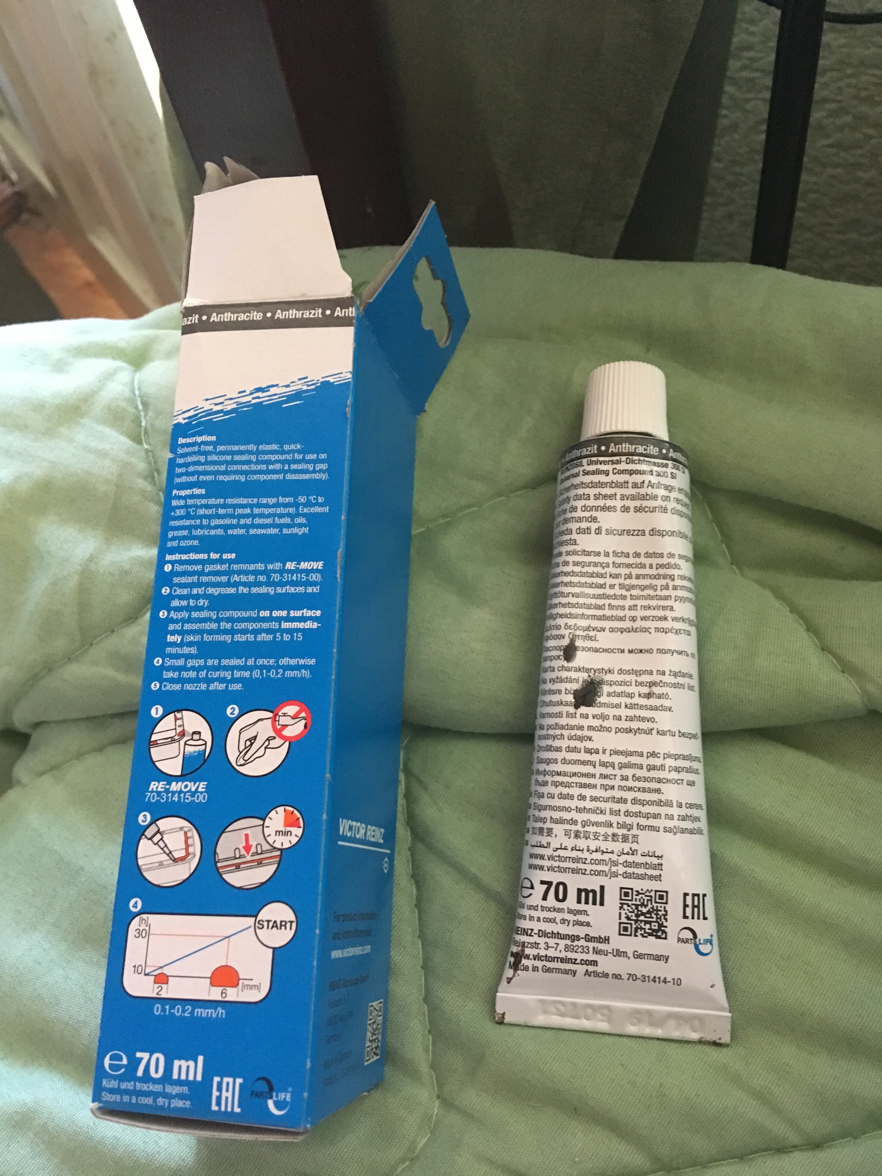

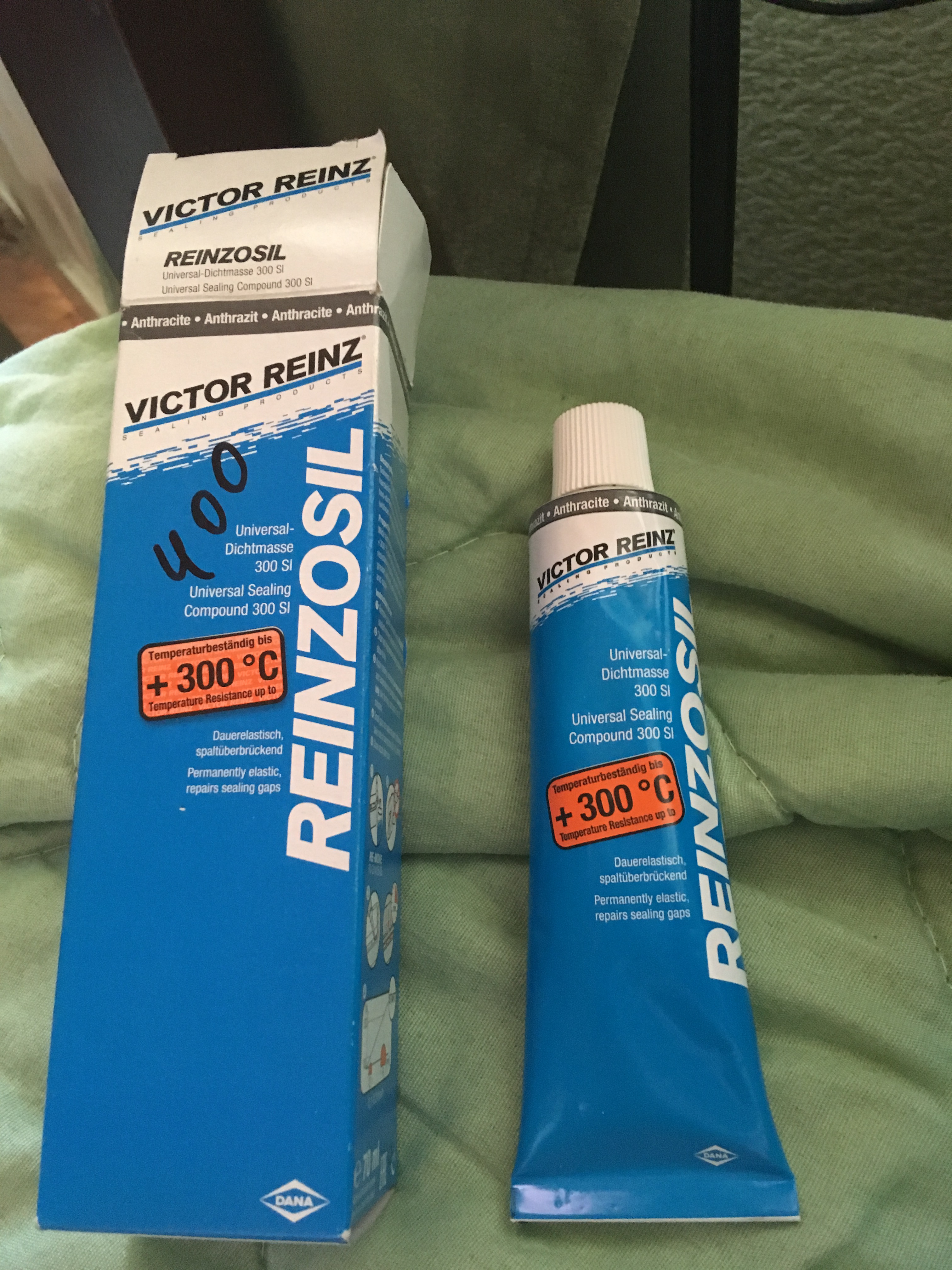

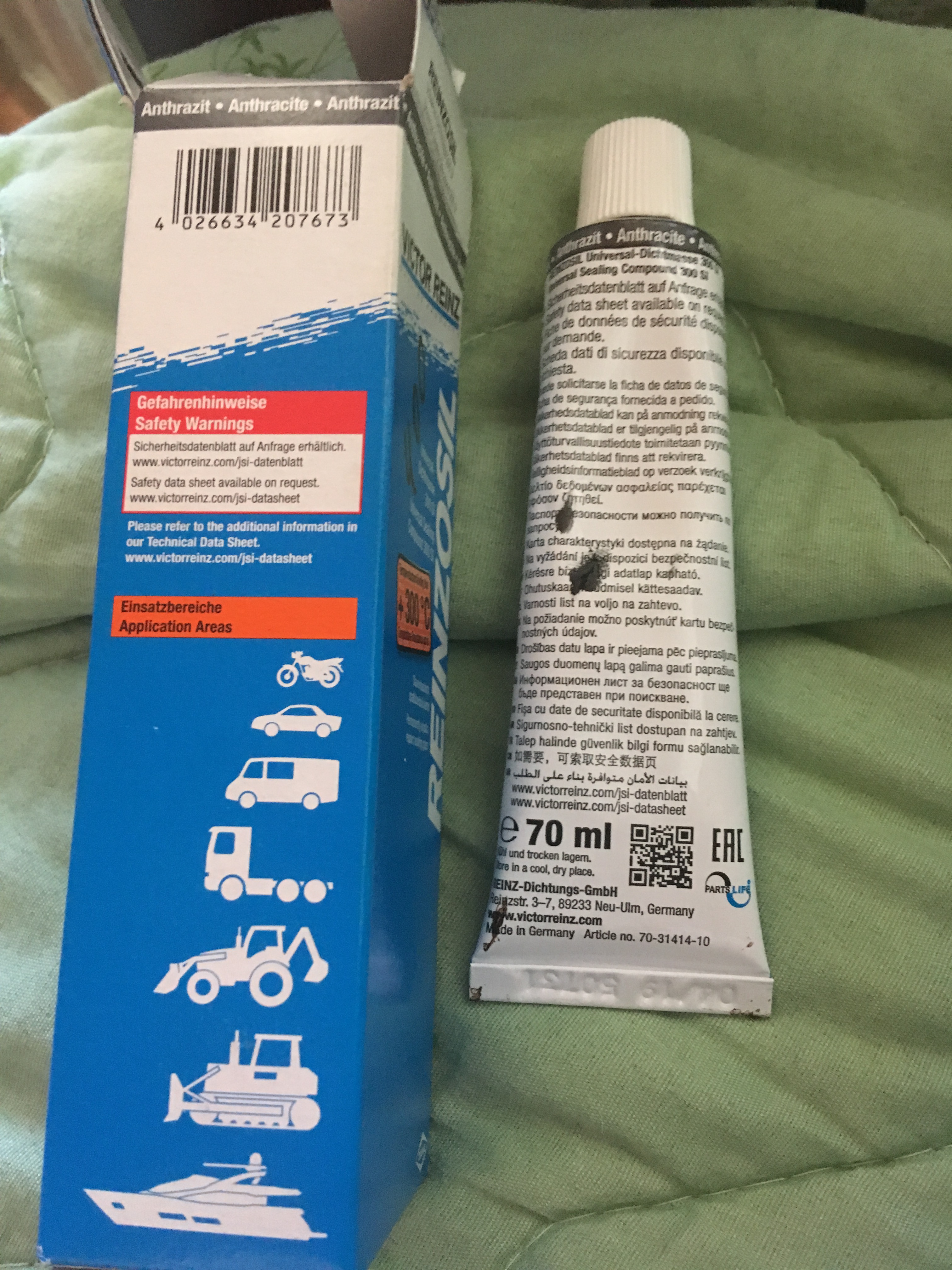

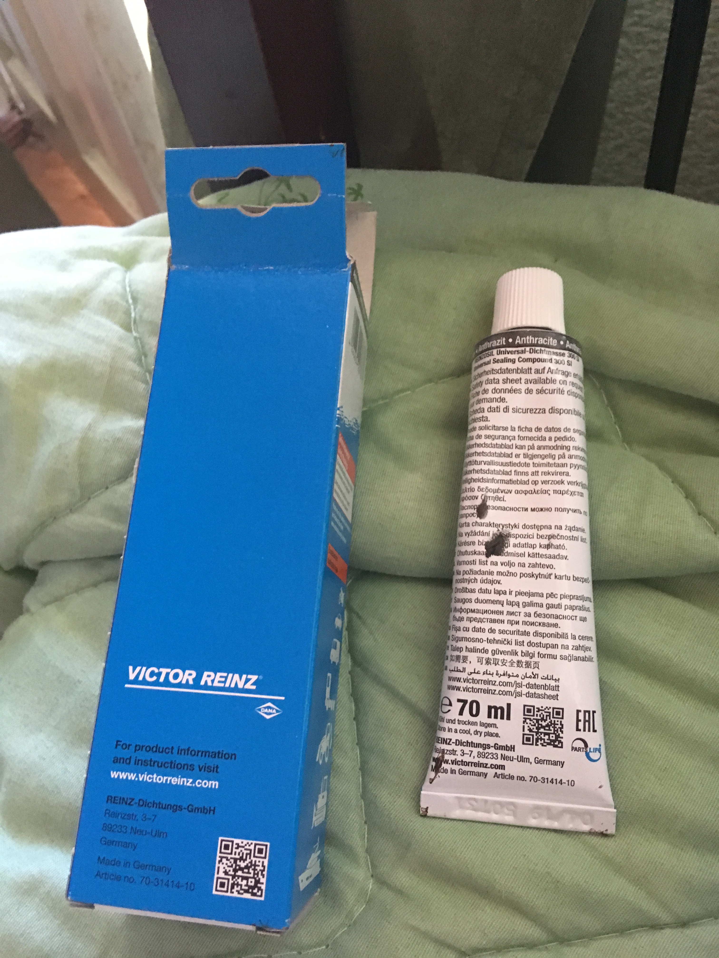

Старый 24.06.2019, 18:23   #33
ДОВОЛЬНЫЙ Слон
Аватар для ДОВОЛЬНЫЙ Слон
Регистрация: 06.10.2013
Адрес: Новгородская обл.
Сообщений: 400
Сообщение от Крестос Посмотреть сообщение
Тезка , тебе поставили на рензосил, это как обычный герметик, только качественный как и дирко, а я заказал рензопласт, синий цветом , не твердеет на воздухе только под давлением и без кислорода, то что внутрь двс попало смывается маслом. по каталогам рыл вроде оно, но есть какие то сомнения, оригинал 7711236172 - 1305 руб.
Вот такая инфа по нему есть. https://www.drive2.ru/b/464505730657944240/
Старый 24.06.2019, 19:06   #34
Hunter73
Аватар для Hunter73
Регистрация: 14.09.2015
Сообщений: 2,827
Сообщение от ДОВОЛЬНЫЙ Слон Посмотреть сообщение
У меня тюбик такой же, но упаковка немного другая. Хотя штрих-код и QR код выводят правильно на сайт и поиск в гугле тоже.
