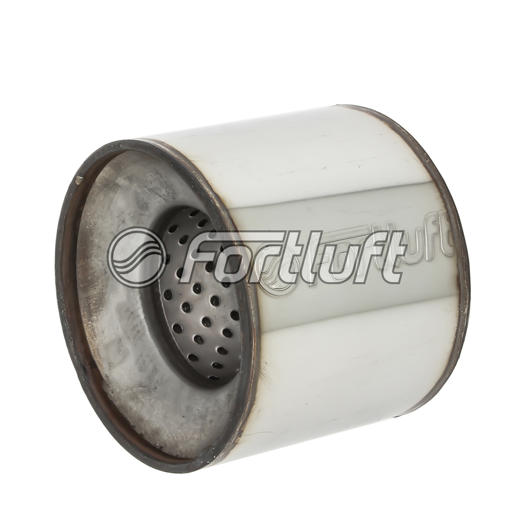

Но тут наткнулся на вот такой катализатор, причем по отзывам достаточно качественный: http://magnaflow.ru/katalizatory/magnaflow-59976/
Их несколько типов, у этого самая маленькая труба, т.е переходники надо делать. Но зато он уже под углом и ничего не надо добавлять и гнуть.
Преимущества, при цене пламегасителя с установкой и плюс перепрошивка, получится как установка катализатора.
Но дастер пока вроде ездит, затыков особенно нет, но есть опасения что пыль и куски катализатора могут попасть в двигатель. Но обычно если катализатор внизу, а не у самого выпускного коллектора, то это маловероятно.
Нормальные размеры и 63 вход выход, как на Ниссанах или Колеос, кроме новой Альмеры и Террано.

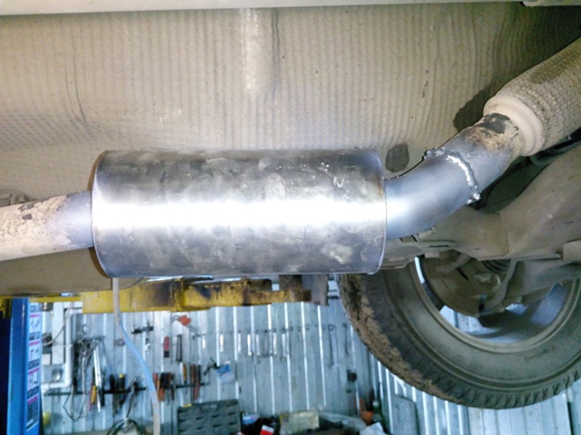

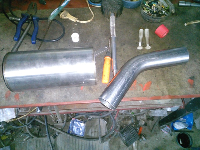

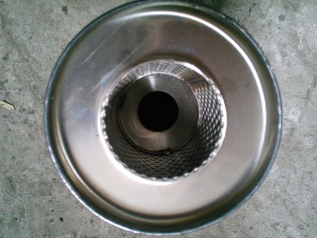

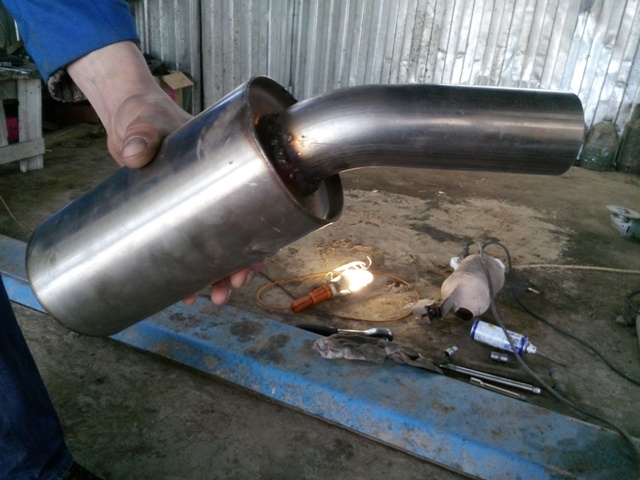

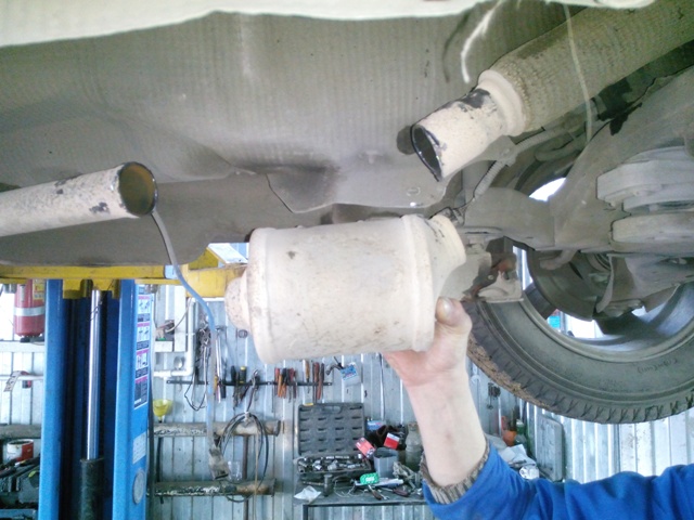

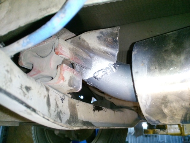

Привет ребята! Выдалось время и установили пламегаситель. Старый срезали, в новый в варили угол, обрезали по размеру, и приварили обратно. С катализатора срезали кронштейн крепежа, и уже по месту приварили его к трубе пламика, все покрасили. И как водится на тест драйв. Да, легче машинка пошла, не валит конечно , но легче. Шума ни какого, даже стало тише. Доволен. Да, оно того стоило. По деньгам 1840р пламегаситель с дифузором, и угол 600р. Расходы на работы, вкусный тортик
Отпишись потом по запаху на холодную и горячую и ощущения на большей скорости. И можно фото гасителя? Цены у вас хорошие.

Вот и фото
ID:	60918   Нажмите на изображение для увеличения

Вот и фото
Значит надо искать сервис где вваривют уже готовый пламегаситель, именно такой, а не где вскрывают родную банку и туда мутят трубу и мочалку. Интересно насколько долговечна сталь из которой сделан корпус пламегасителя. Запах конечно меня отпугивает от переделки, но если приход есть хотя бы 3%, то это уже хорошо и можно потерпеть.
Но одно преимущество, если вырезать таким образом исправный кат., то можно же и обратно его приварить...
Забыл. А со второй "блямбой" что, осталась или чек горит?
