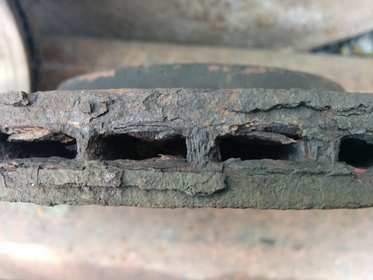

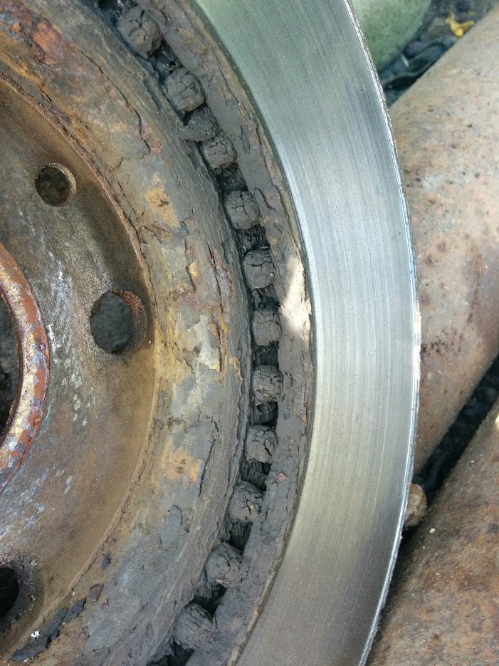

Оригинальные диски и колодки стояли TRW, не скажу, что хорошие. Во-первых, колодки жесткие. Мне их хватило на 95 ткм. Дисков тоже хватило на 95 ткм. Но это все лирика. Такого гуано еще не видел, все внутренности вентилируемого диска забиты кусочками корродирующего металла. Весь диск (где не трется о колодки) в какой-то дикой ржавой коросте. Вот такие пироги...
Старый 06.08.2015, 20:22   #29
Nafigvajag
Сообщений: 852
Вот они. Диски TRW, оригинал с завода, 3 года, 96 700 км пробега.
