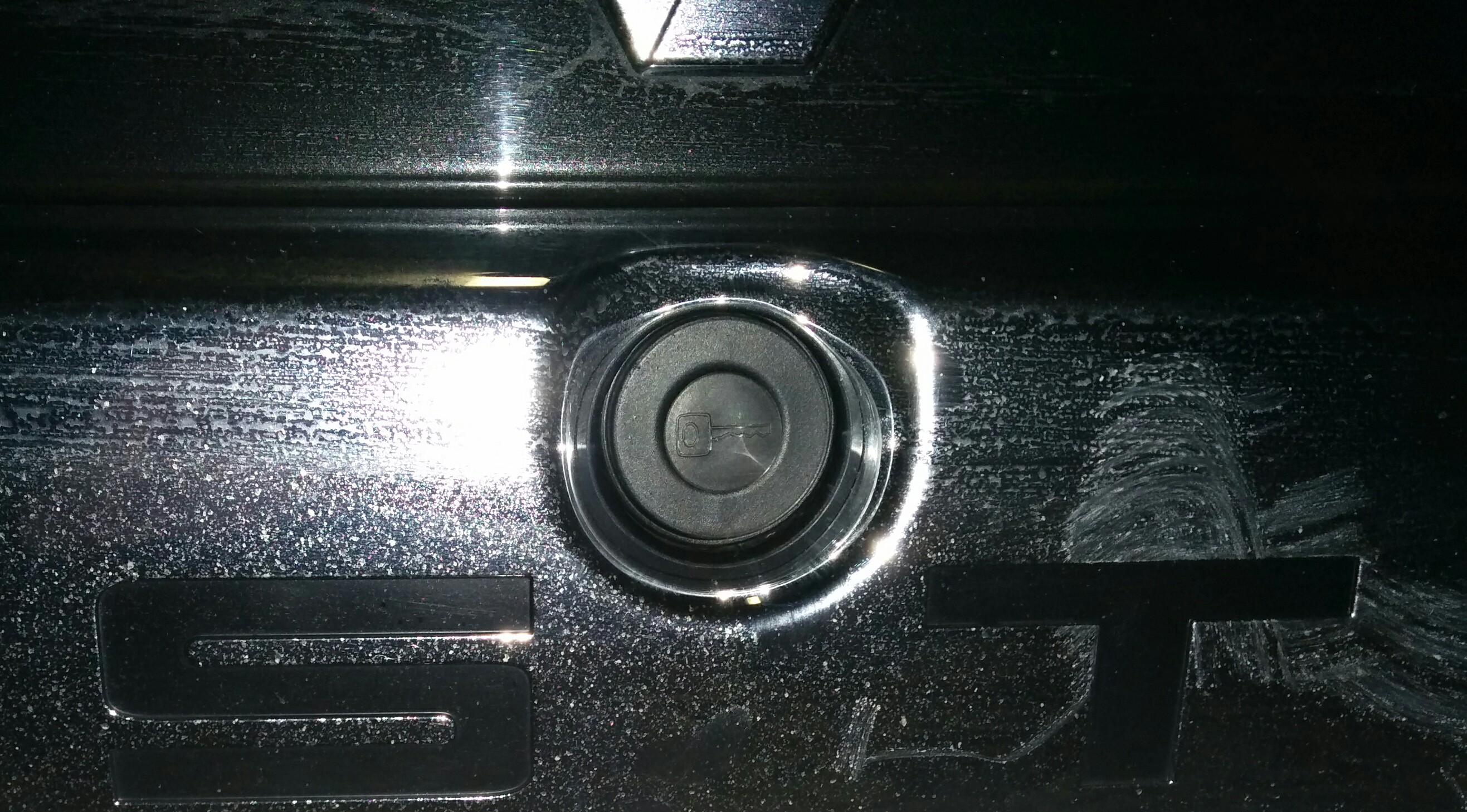

По умолчанию Заглушки личинок.
Сфоткал у себя.
ID:	42096   Нажмите на изображение для увеличения

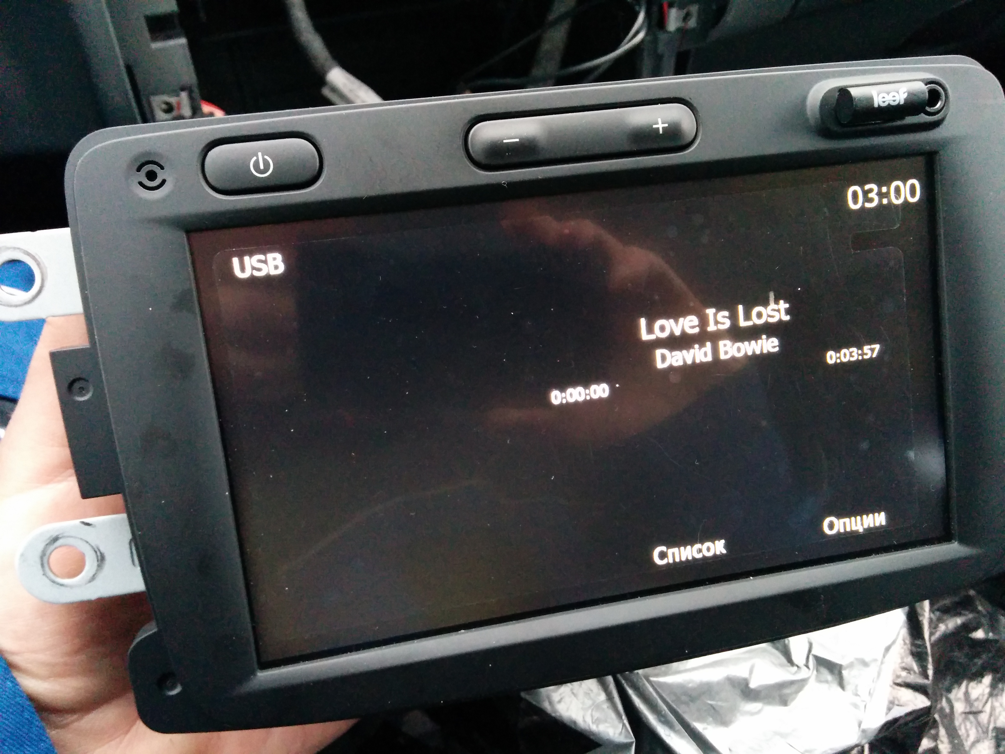

Arrow Получилось восстановить MediaNav
Танцы с бубном закончились успешным восстановлением.
Правда, потребовалось несколько раз заново установить родную систему.
Сейчас Менаврус заработал, камера включается при втыкании задней передачи. Спасибо Александру2012 за консалтинг и DaveMF за камеру заднего вида, для парковки и заднего обзора качества вполне достаточно.
По сравнению со штатной предыдущей балалайкой, звук качественнее и усилок немного помощнее.

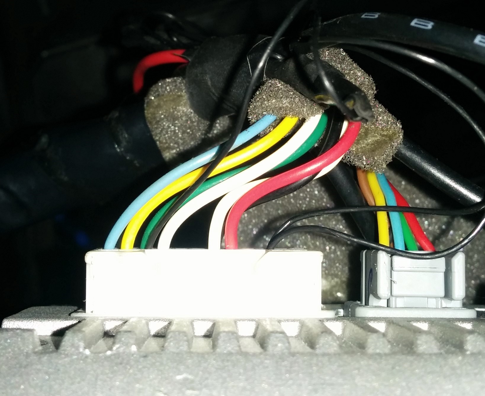

На картинке подвод проводов в фишку (тонкие черные - на 10, 22 и 3 контакты).
В Менаврусе не нравится частое мигание часов на заставке, вроде мелочь, а, вот не нравится и все. Попытался исправить и по своей неаккуратности снес системные файлы, что повлекло и упомянутые мною танцы с бубном.
И еще мне непонятно, как выходить в его меню, предлагается нажимать на карты по инструкции, чтобы увидеть меню, где дискета и пр. квадратики. Однако, чаще грузятся именно карты, а, не нужное мне меню.
Что я делаю не так пока мне не ясно. Попытаюсь разобраться.
Upd: С меню разобрался, осталось только победить частое мигание часов, и еще один появившийся глюк
- телефон подключается через блютус, его видно в системе, магнитола показывает зарядку и уровень сигнала, но, не звонит через громкую связь и не видно телефонной книги. Несколько дней назад все работало. Разбираюсь.

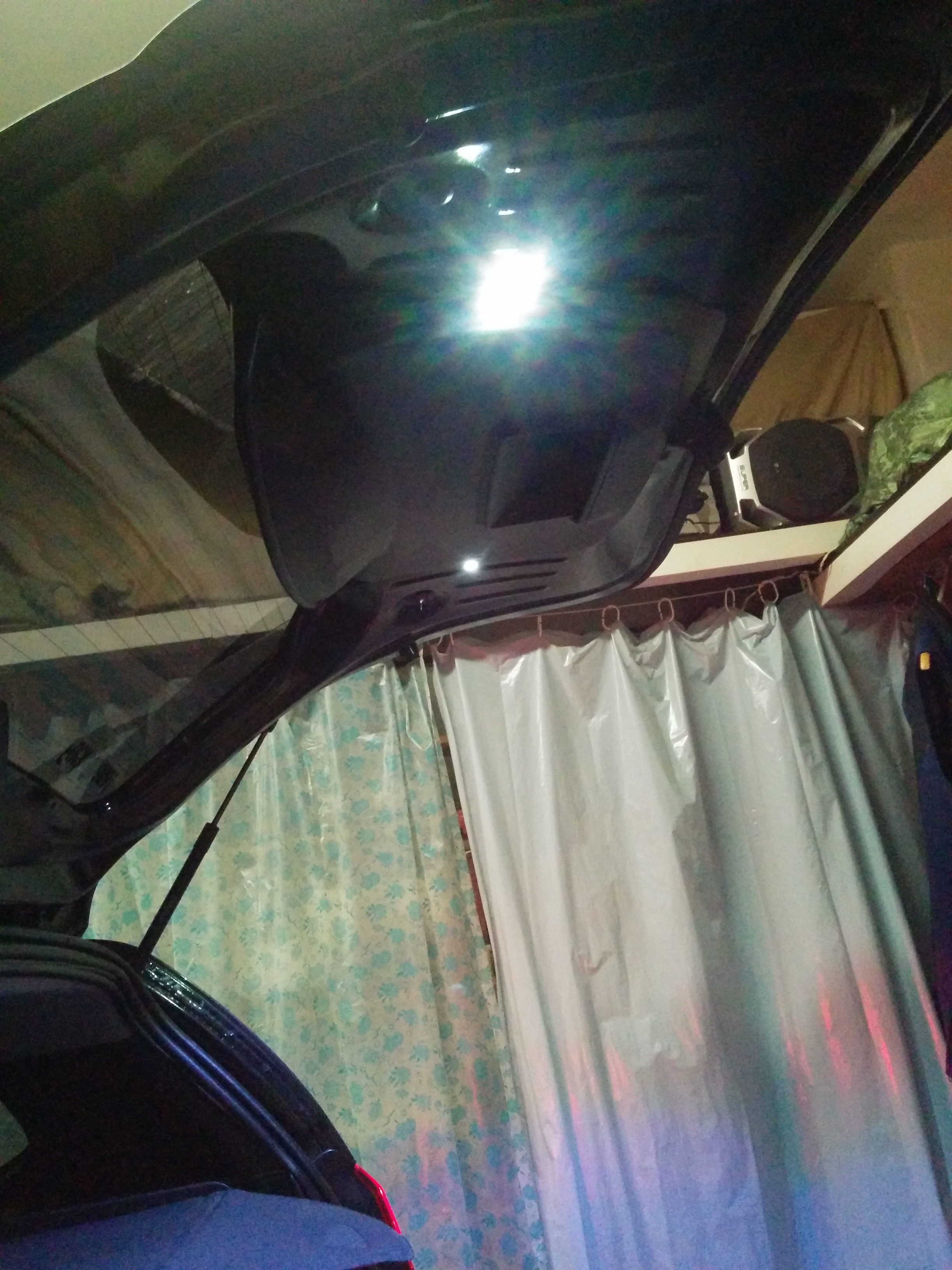

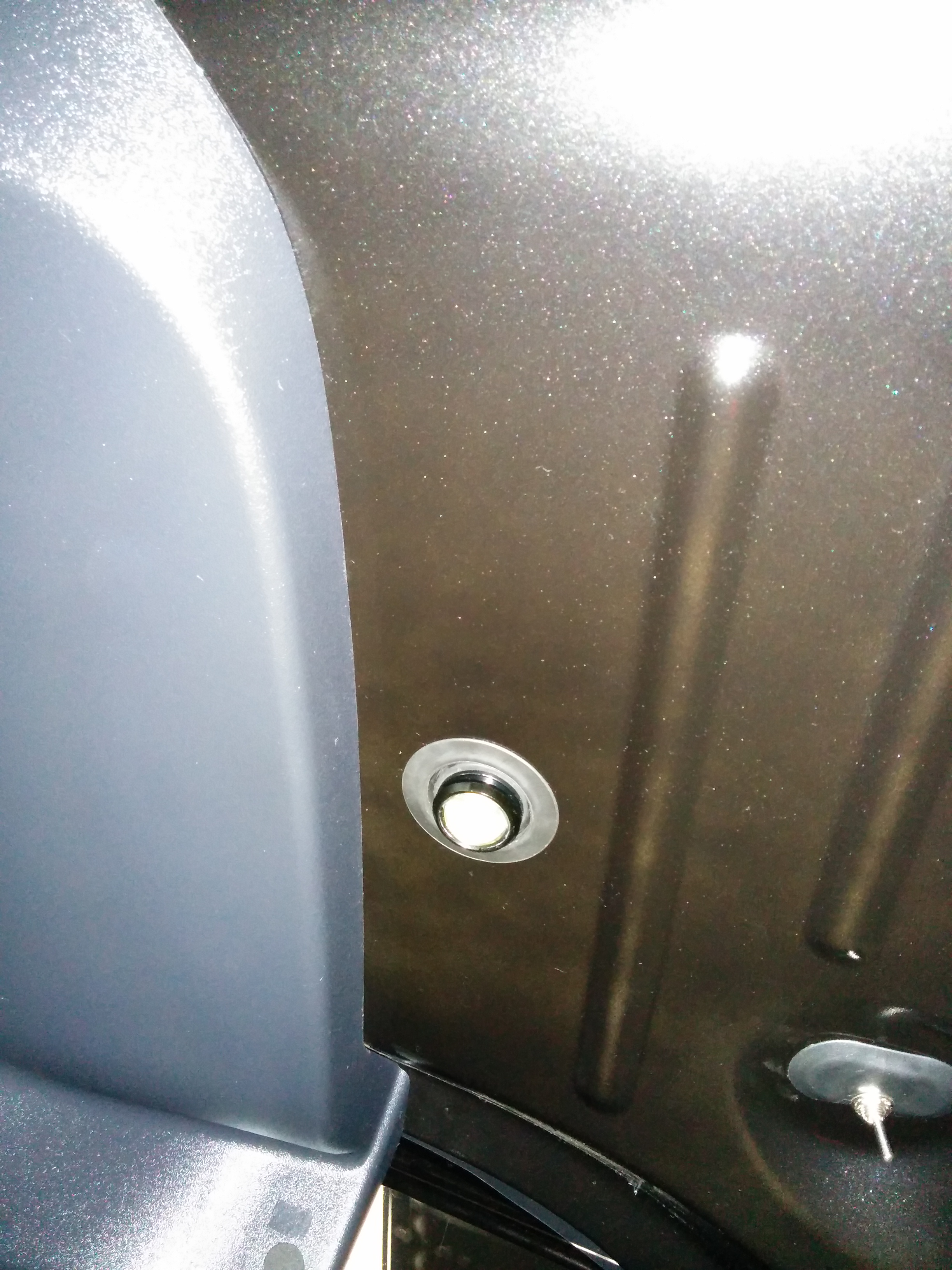

Talking Доработки очередные
Вчера был в гостях у Valera, интересный человек и хороший специалист по электрике, до этого он мне много чего сделал в машине: активировал БК с заменой подрулевого переключателя, установил и подключил родные ПТФ, которых не было, освещение бардачка, которого не было предусмотрено в Экспрешне, поставил и подключил зеркальные элементы с подогревом. Возможно, что-то забыл.
Вчера пересветили приборку, сделали как у Медведя Bear, белый цвет плюс синий, в реальности смотрится интереснее, чем на фото.
Также в крышку багажника установили 2 диодные лампочки (по боками круглые выемки) и выключатель, появилось отличное дополнительное освещение. Подключено вместе с габаритами, диоды потребляют мало и не греются.
Установили «ленивые поворотники», удобная вещь.
Плюс еще опция - при нажатии аварийки один раз, она моргнет три раза.
Посмотрели ошибки компом. Нашли одну неподключенную кнопку запирания дверей, фишка была не до конца одета.
Протестили Медианав программно.
Также, уменьшили звук поворотников вполовину, для меня он был резковатым, теперь не раздражает. Изменения программные.
Вобщем рекомендую Валерика. Спасибо ему большое.
Уже под вечер приехал еще один соклубник Женя Kosmoss, в качестве финального действия поменялись рейлингами, он забрал мои черные и прикрутил мне серебристые. Теперь комплектация автомобиля MegaLuxeSuperPrivelege
Фотки пока предварительные.

Talking Тест лампочек крышки багажника
В темноте.
Просто отлично, плюс площадка освещается в большом радиусе около бампера.
Снимал без освещения. Специально свет в гараже выключил.

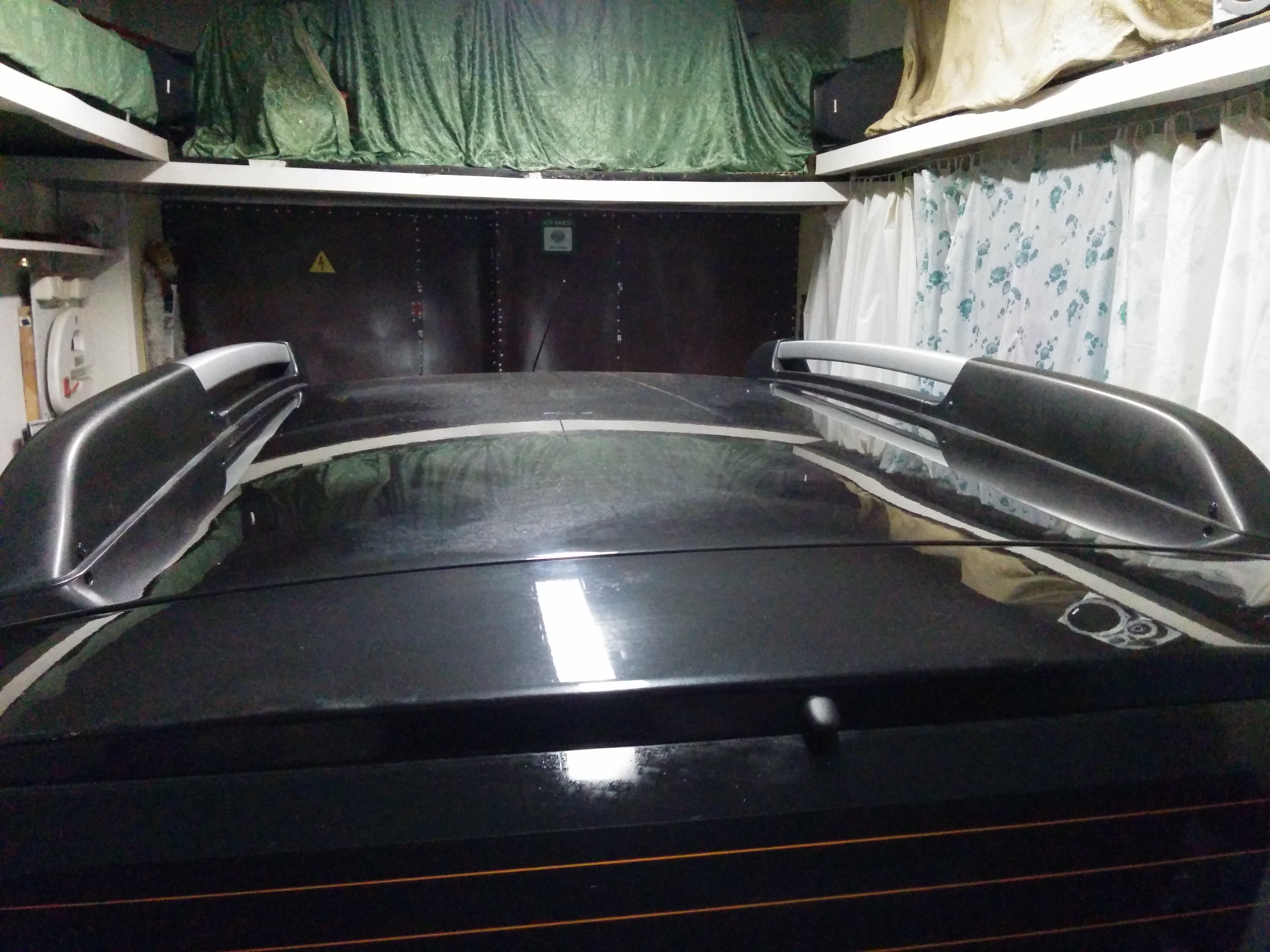

Arrow Замена рейлингами - все не так просто
Напомню, вчера поменялись с соклубником Kosmoss рейлингами, дело уже было часов в 5-6 вечера на улице, уже темно было. Вроде все сняли, отвинтили - привинтили без особых вопросов. Сегодня посмотрел - подергал, болтается &*&@, передние пластиковые элементы не вызвали вопросов, посередине и сзади люфтило. Посередине рейлингов, с каждой стороны есть квадратные крышки, (любому дастероводу есть смысл их снять простой отверткой и проверить крепление- внутри пластиковая гайка, которая на 99% не затянута, если не разу не проверял, нужно крышку несильно поддеть отверткой), мне подтягивать было чего.
Сняв задние пластиковые крышки, увидел обломленные пластиковые крепления, они вставляются в упоры на пластиковой конструкции, к-рая к крыше прикручена, никогда не поздно купить новые, это не проблема.
Промазал посадочные места на резинках черным герметиком и после установки ввинтил по 2 самореза с внутренней стороны.
Сидят надежно и не шатаются. Колхоз, конечно, но, для исследований в самый раз
Поезжу пока, не понравится-новые куплю пластиковые элементы.
Результаты творчества на фото.
