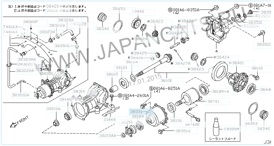

devils, говорят у нас муфта похожа на муррано. Я не нашел мануала на неё. (((
а) задний редуктор вообще похож на редукторы которые ниссан ставит на свои полноприводные авто, начиная от микры и заканчивая мурано;
б) я вам искренне сочувствую.
Мурано и Нисанн
Тип файла: pdf муфта мурано.pdf (2.62 Мб, 3115 просмотров)
Тип файла: pdf муфта нис.pdf (3.12 Мб, 2716 просмотров)

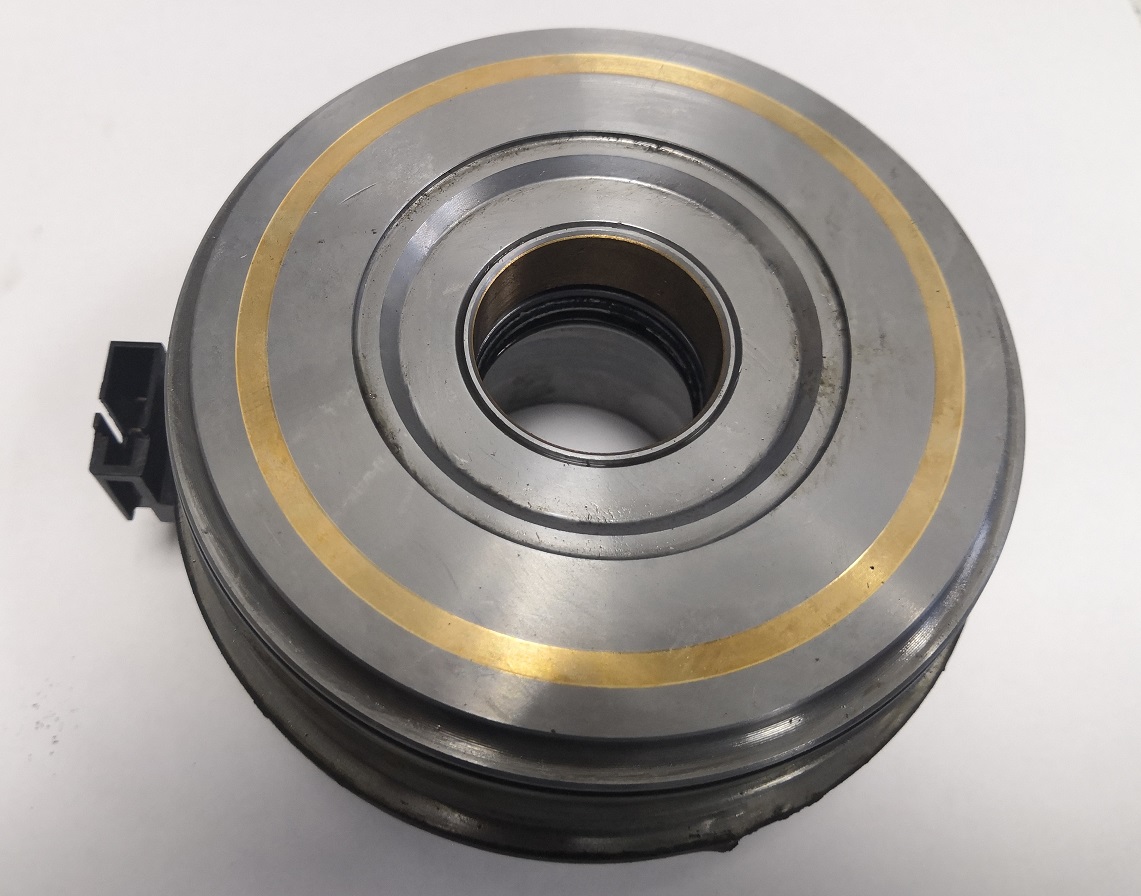

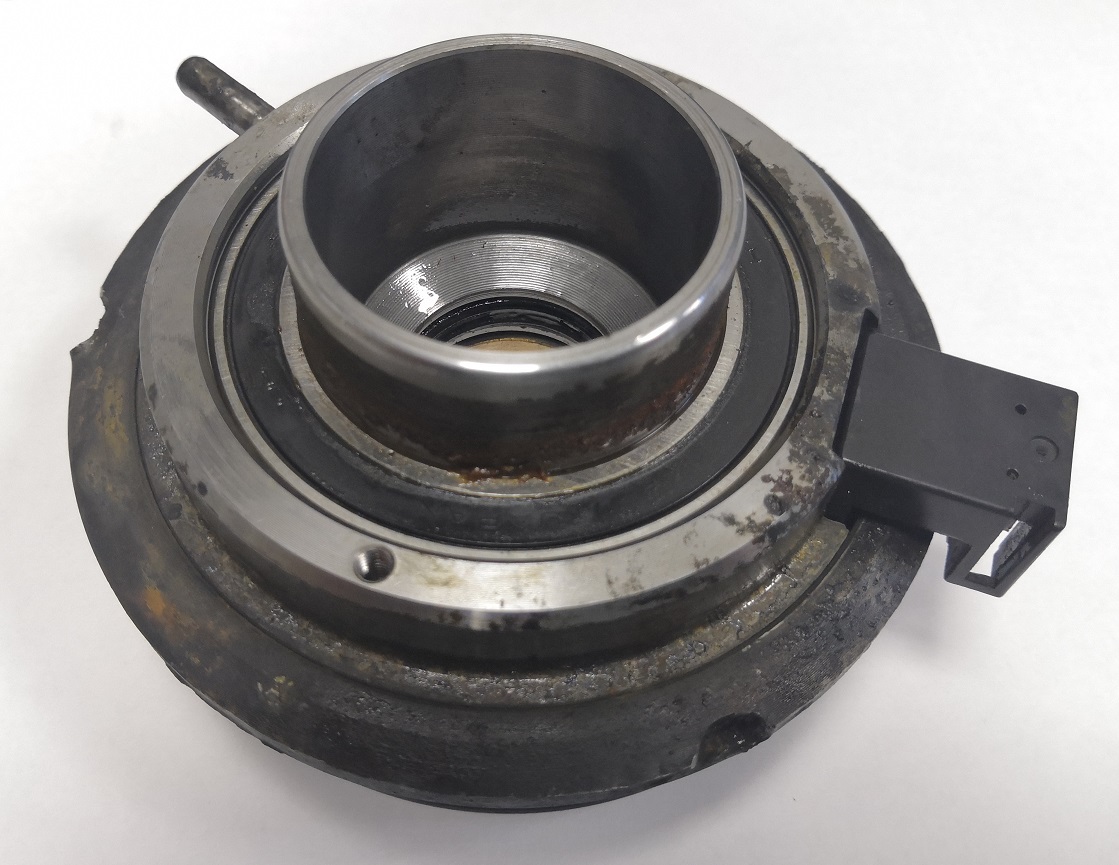

Сопротивление муфты 3 Ом.
Скорее всего после воздействия воды.
Достали ее посмотрели, визуально ничего ремонтопригодного не обнаружено.
Номер под которым продается штатная 38761JP20B.
Можно ли менять на 38761JP20A? от ниссан.

Сообщение от Tjur Посмотреть сообщение
Читаем внимательно, какое воздействие воды?
Где окисления или эмульсия?
