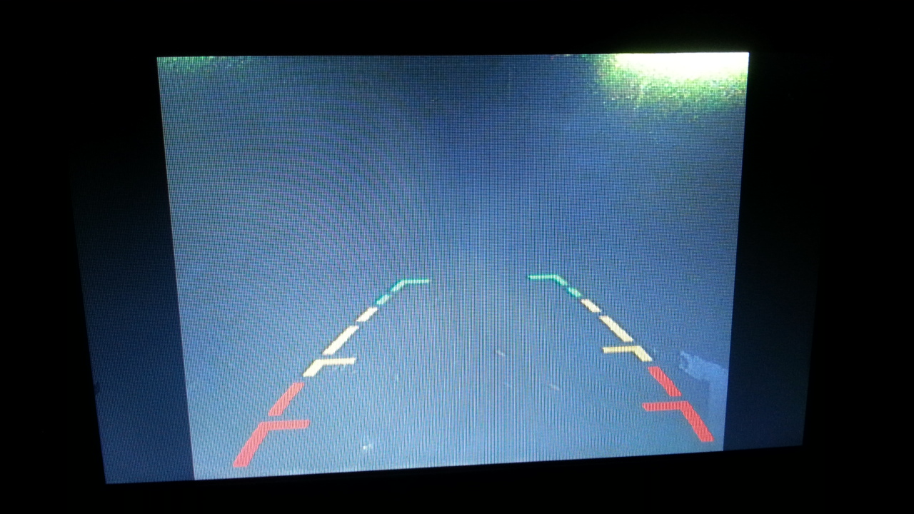

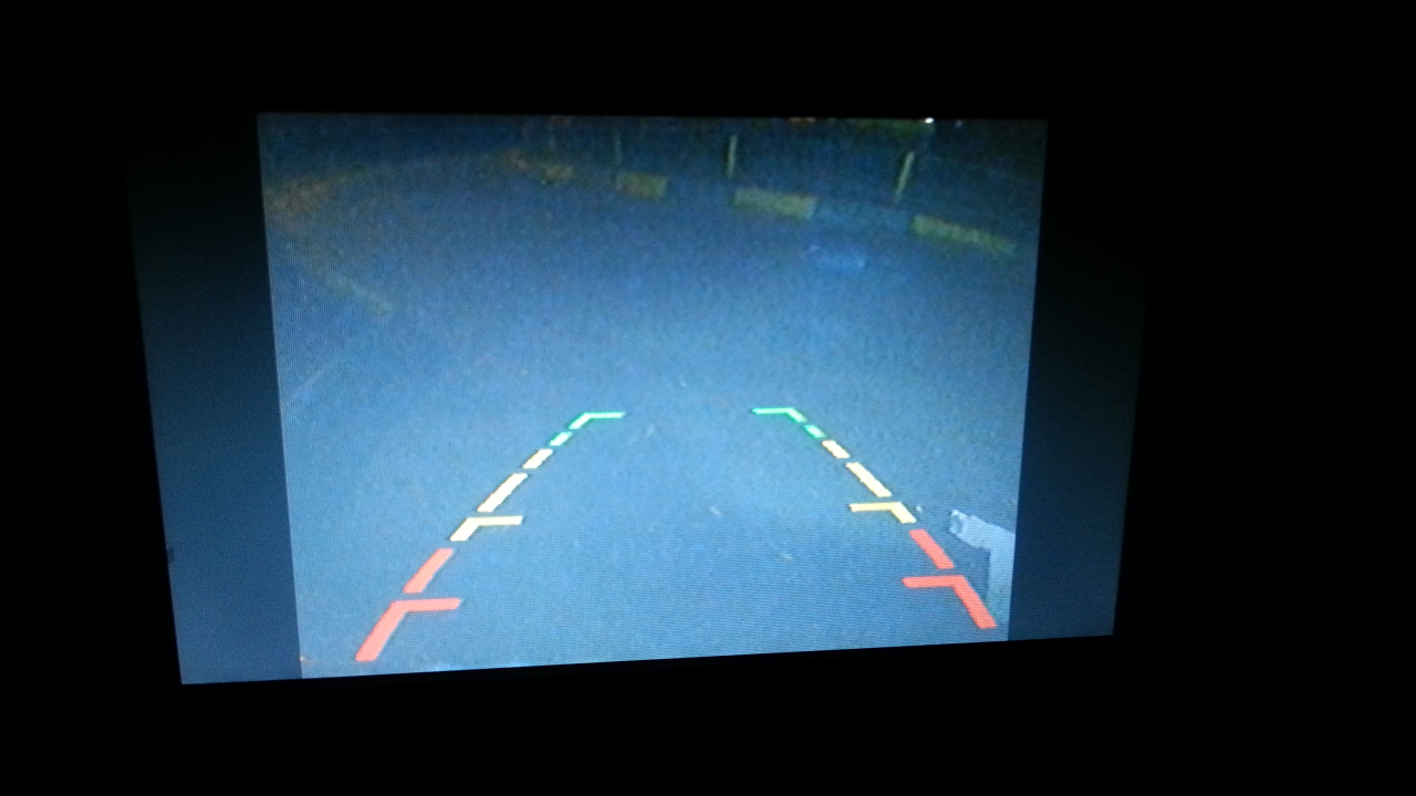

Старый 21.06.2015, 23:10   #21
Без габаритов.
С габаритами.

Старый 21.06.2015, 23:14   #22
dg972, Дим, вспомни самое начало, я предупреждал о возможности засветки... Что бы не засвечивало, ты номер немного замаж грязью, тогда светоотражающий эффект от номера пропадет и засветки не будет...
Старый 21.06.2015, 23:17   #23
Камера смотрит в другую сторону от номера. Это как свет от подсветки номера может попасть в объектив?

DaveMF
Это засветка от хромированной накладки "ДАСТЕР".
Тут видимо одна из причин:
1. Плафон приклеен? Если нет то видимо его сдвинули, и в данном положении стал попадать в угол зрения объектива край накладки. Попробуй подвинуть плафон обратно.
2. Там всегда грязно и мойщики не вымывают, может хорошо помыли???
Скорее всего первое, второе больше к шутке ))
