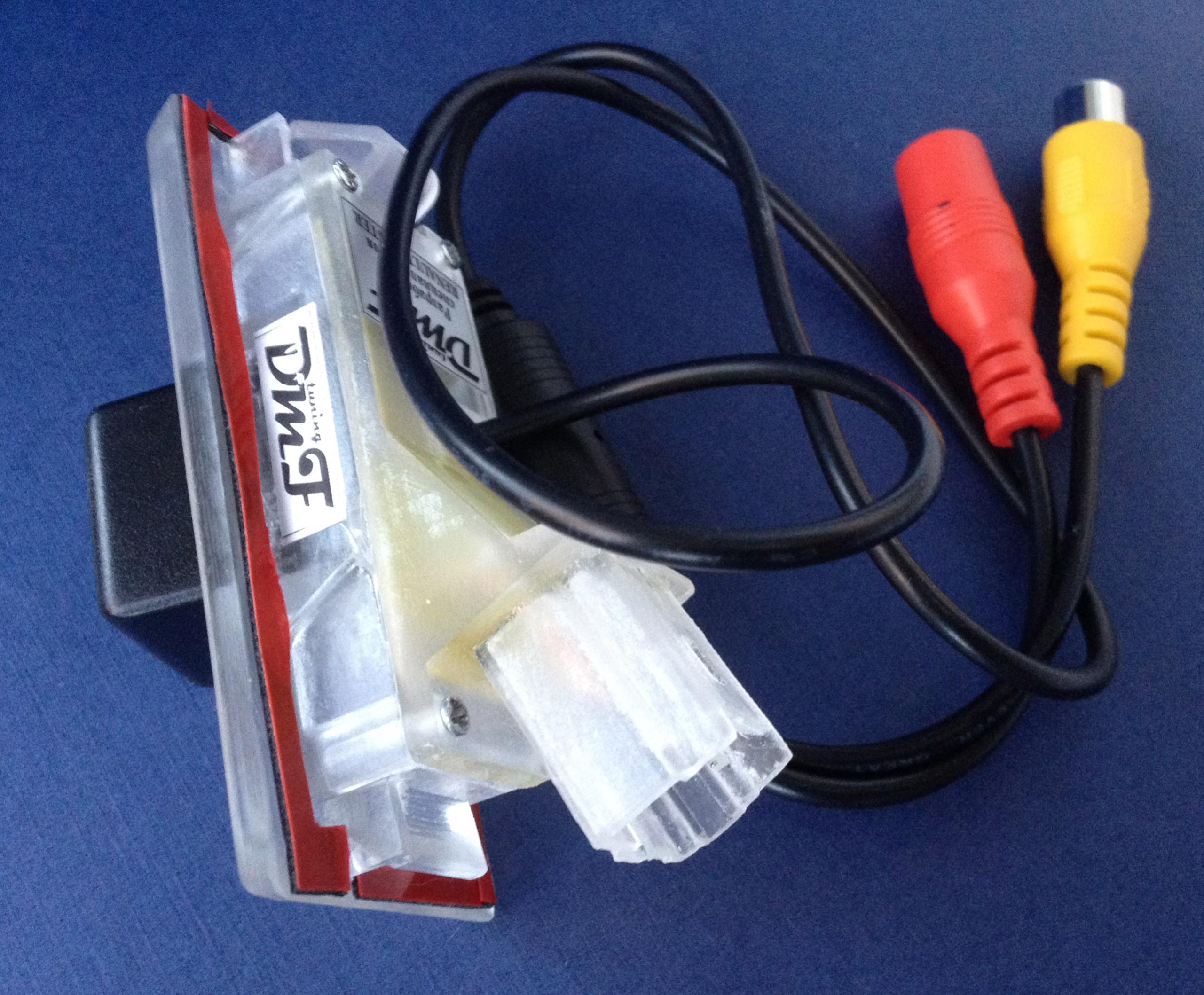

Итог всей разработки плафона в штатное место выглядит так:
http://duster-clubs.ru/forum/attachm...1&d=1395115437
http://duster-clubs.ru/forum/attachm...2&d=1395115437

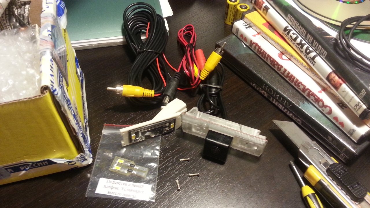

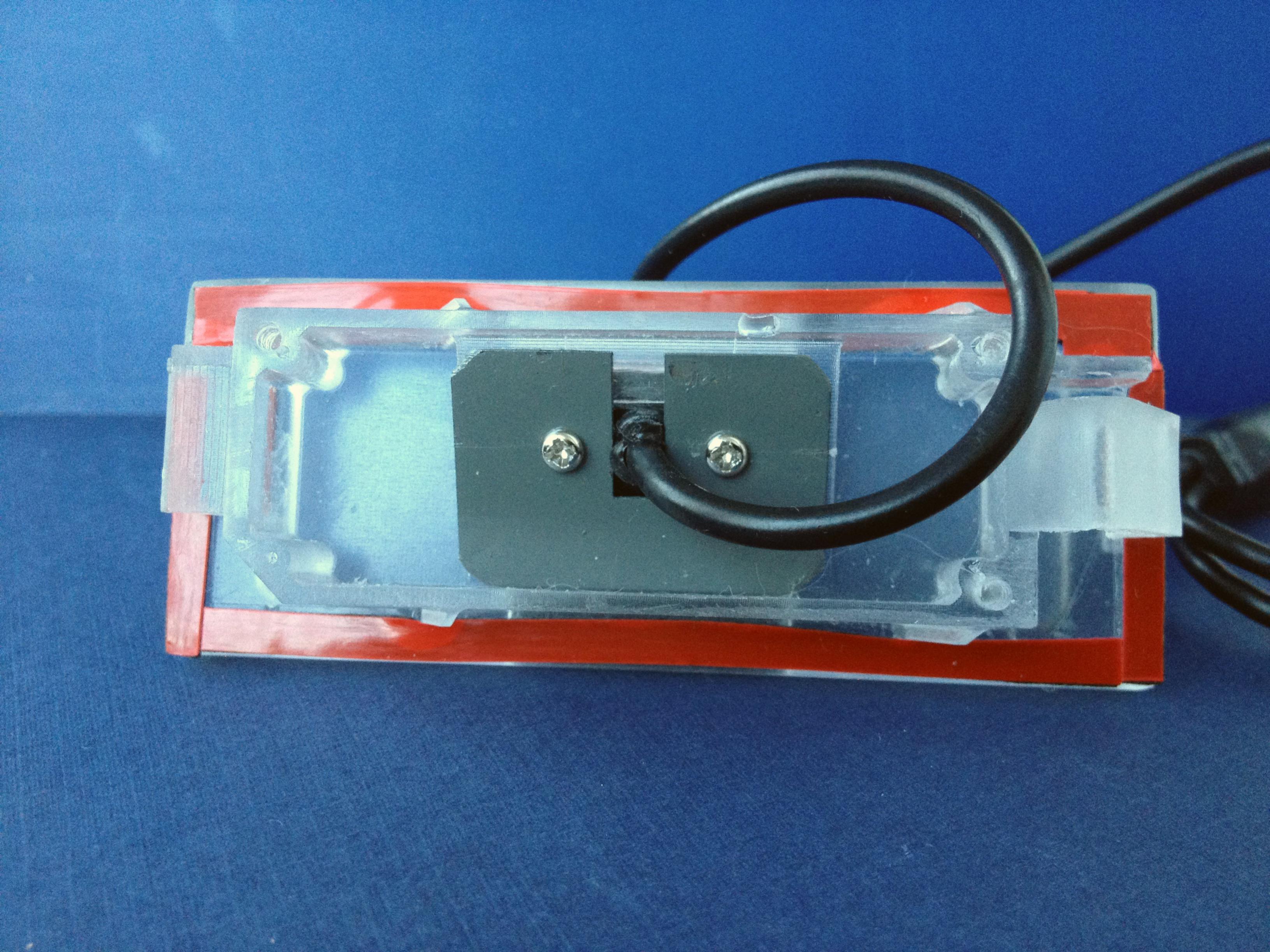

Купил у клубня... Сам делает! Точнее, изготавливает плафон подсветки с посадочным местом под камеру.
http://duster-clubs.ru/forum/attachm...5&d=1413483579
Честно говоря переживал за камеру. Воображение рисовало, что на почте выдадут пакет, по которому неоднократно прошлись кирзовые сапоги)))
Когда мне вынеси объёмную коробку, был не много шокирован. В коробке было огромное количество газеты и двойная упаковка из пупырчатой пленки (нащелкаюсь от души )
Естественно, камера доехала без единого повреждения.
http://duster-clubs.ru/forum/attachm...4&d=1413483579
Упаковка для защиты от Почты России. )))

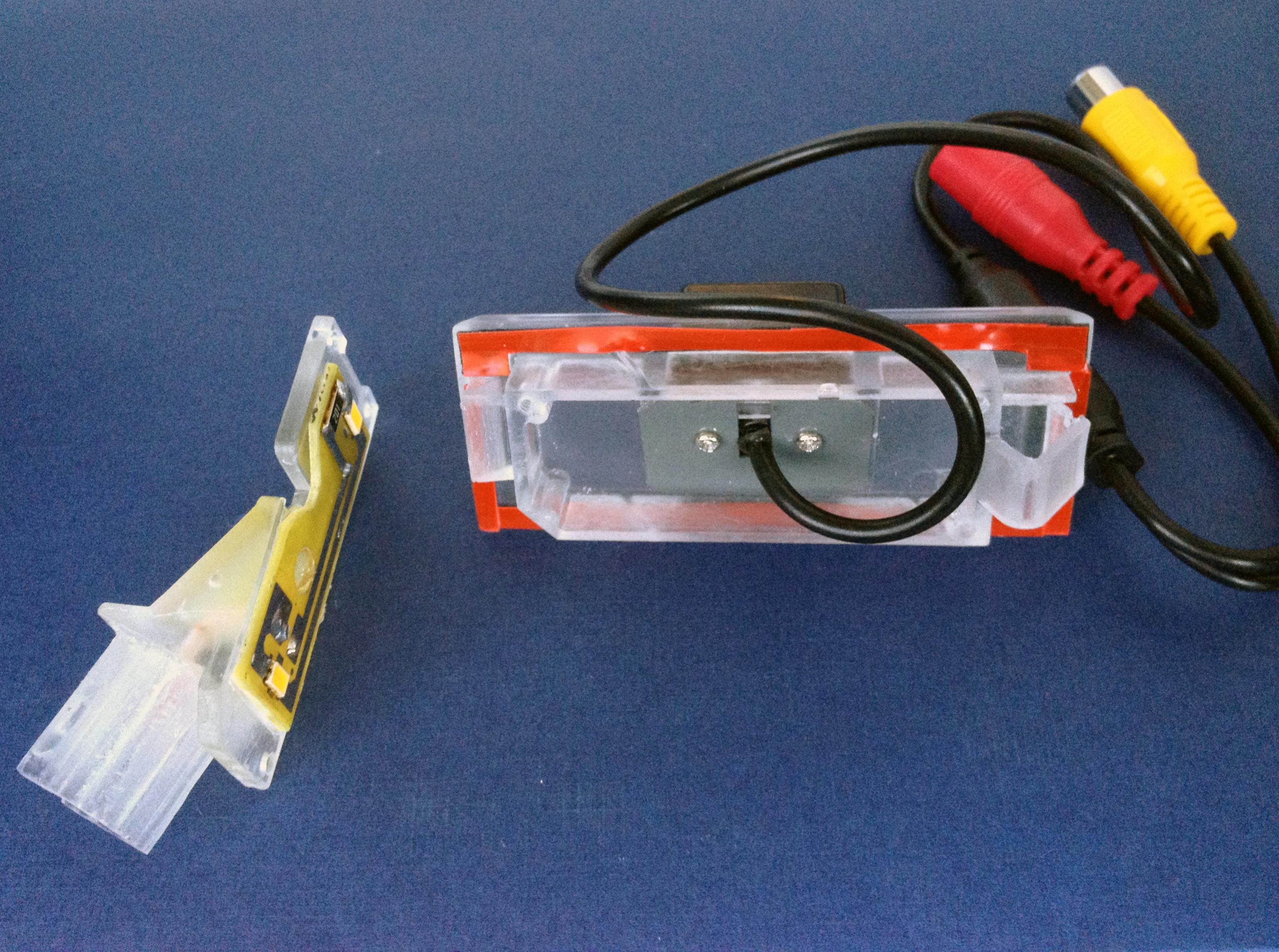

Любопытство взяло верх и плафон был тут же разобран.
http://duster-clubs.ru/forum/attachm...3&d=1413483579
Качество плафона понравилось, сделано очень аккуратно.

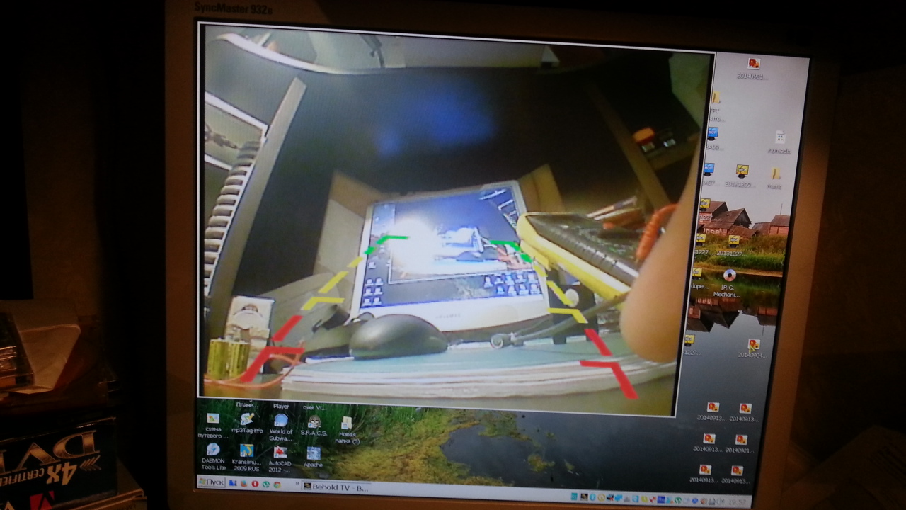

Тут же проверил ее, камеру, прицепив видео к компу, а питание взял от адаптера сканера. ))) Работает.
http://duster-clubs.ru/forum/attachm...2&d=1413483579

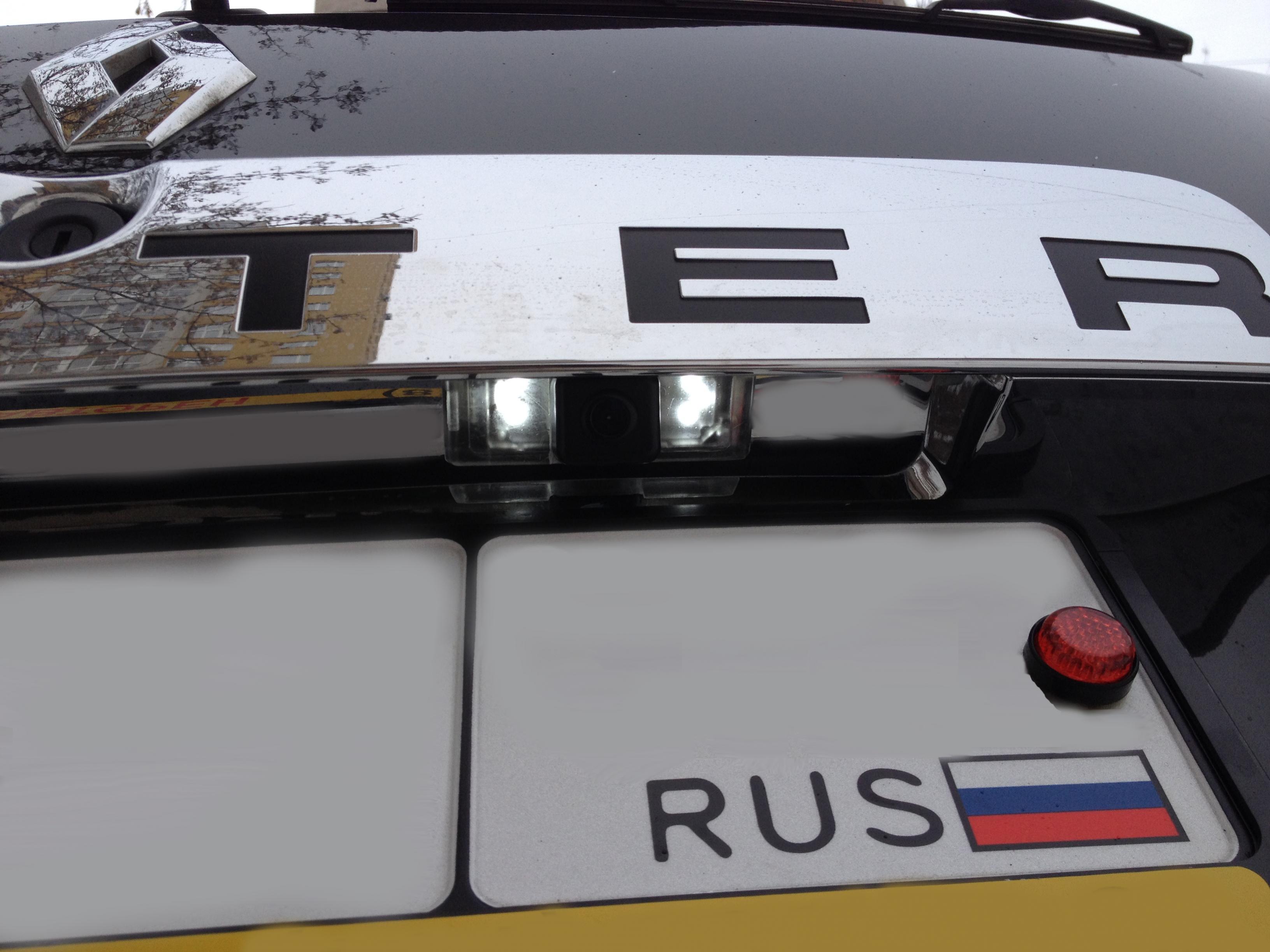

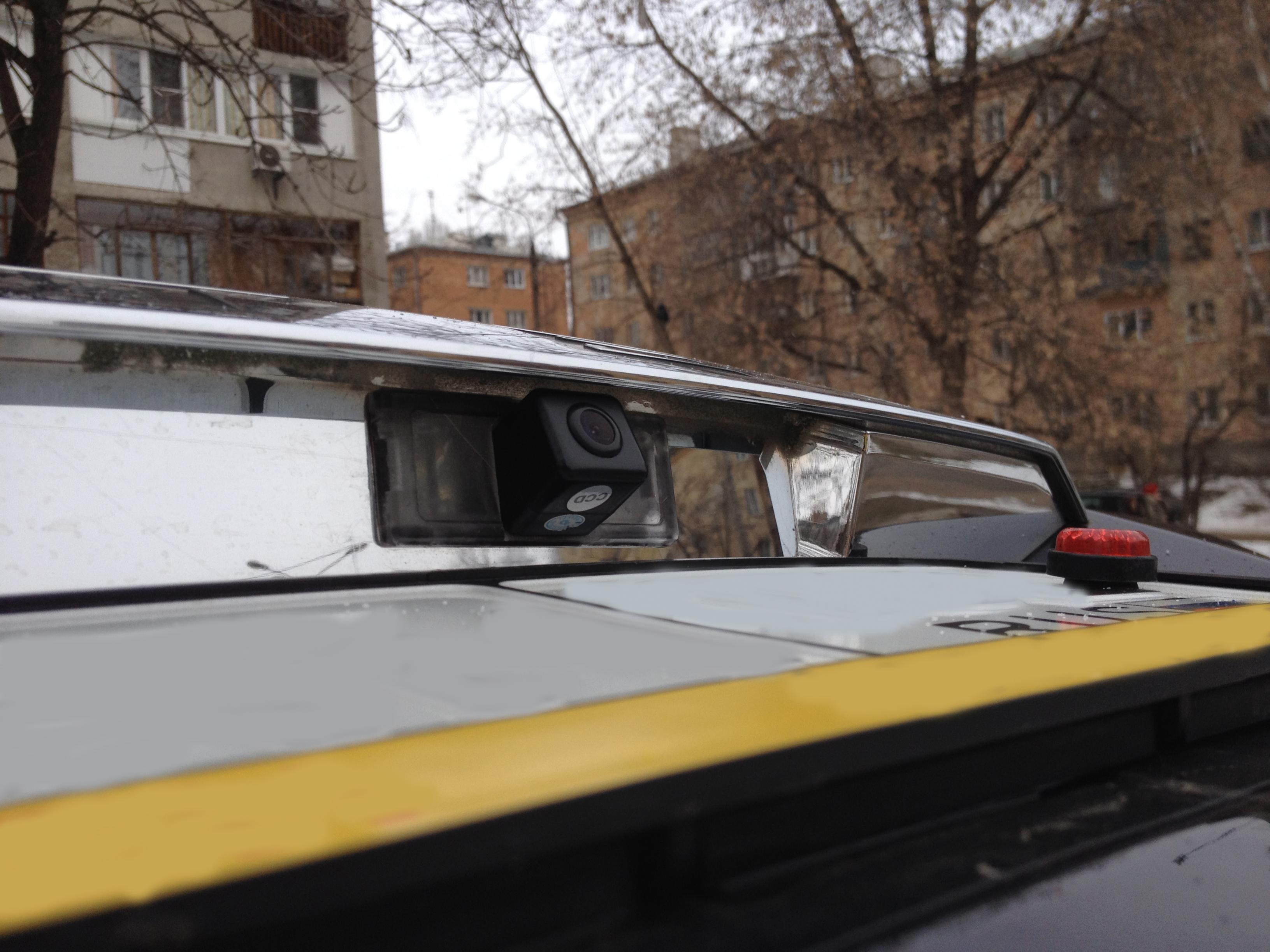

На праздниках была установлена камера заднего вида от DaveMF.
Сам девайс встал в посадочное место вообще без проблем. Я даже не стал клеить на двухсторонний скотч. В левом фонаре подсветки номера поменял светодиоды на те, что были в комплекте с камерой. Дело в том, что у меня стояли белые светики, а в плафоне с камерой стоят желтые.
Что бы протянуть провод в полости задней двери, пришлось отрезать один из "тюльпанов", на проводе идущем в комплекте. Провод затянул, практически без проблем с помощью куска электромонтажной протяжки, а вот просунуть провод через резиновый рукав, соединяющий пятую дверь с кузовом оказалось не просто... Тут помогла стальная проволочка.
Камера, которая была установлена ранее на третий стопарь, была демонтирована, и вместе ее подключения, была подключена на скрутках новая.
Первые впечатления.
Качество супер, в сравнении с той картинкой, которую передавала камера, смотрящая на мир через авантаймовскую "легенькую" тонировочку. И что интересно, после 110 км под снегом и дождем по трассе, по ней можно было припарковаться. Она, конечно измазалась, картинка была мутная, но разборчивая.

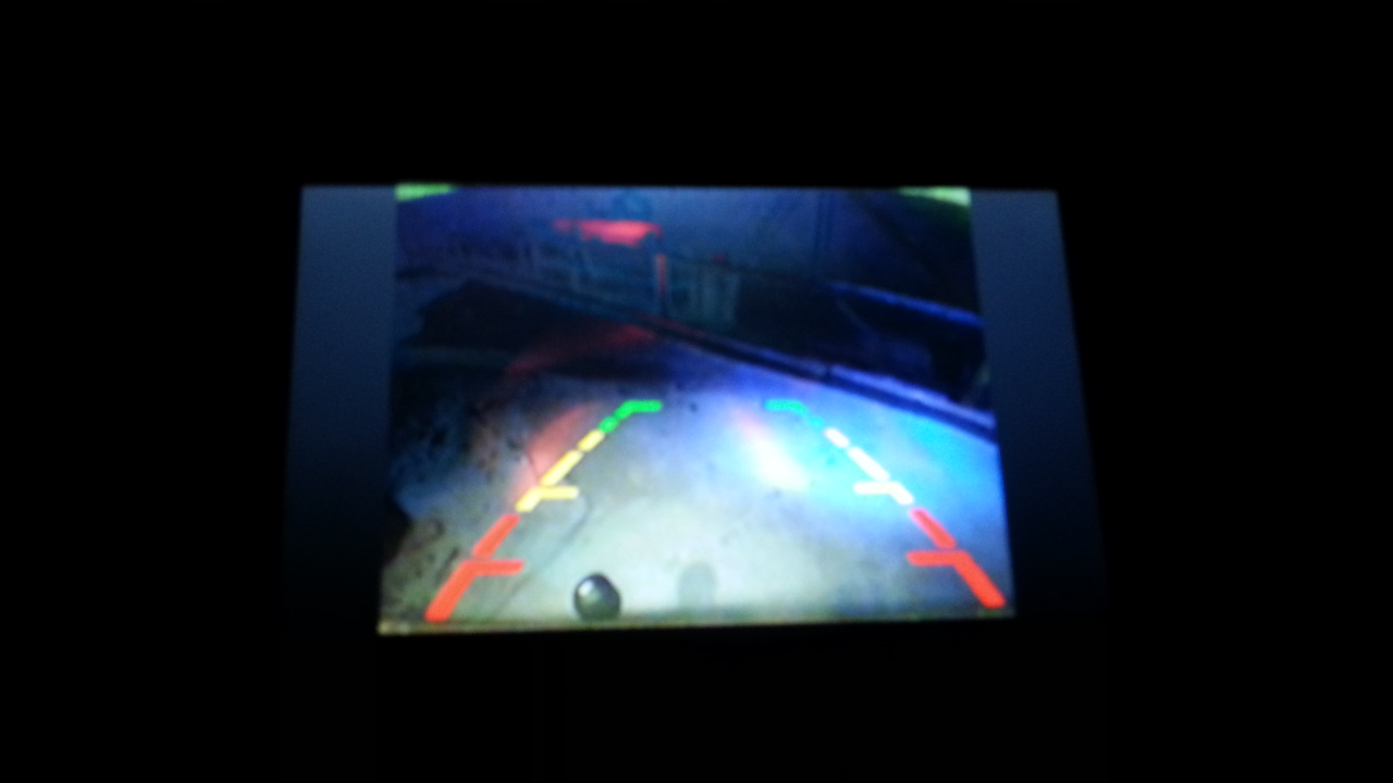

Сдаю задним ходом, вижу в камеру как прохожу дерево по правому борту, парктроник это тоже отметил писком. Продолжаю движение задним ходом в горочку, глядя в камеру и тут истошный крик парктроника заставил нажать на тормоз.
Далее фотки, для понимания ситуации.
Картинка на монике заднего вида. Дерево нашли? А оно есть...

Бяда в том, что камера стоит не по центру, а смещена вправо. Она же стоит в правой подсветке номера. Вот по этому слева существует "мертвая" зона.
Сдается мне, что этот косяк присутствует не только в камерах от DaveMF, но и во всех остальных, устанавливаемых не по центру авто.
Ваше мнение, клубни!

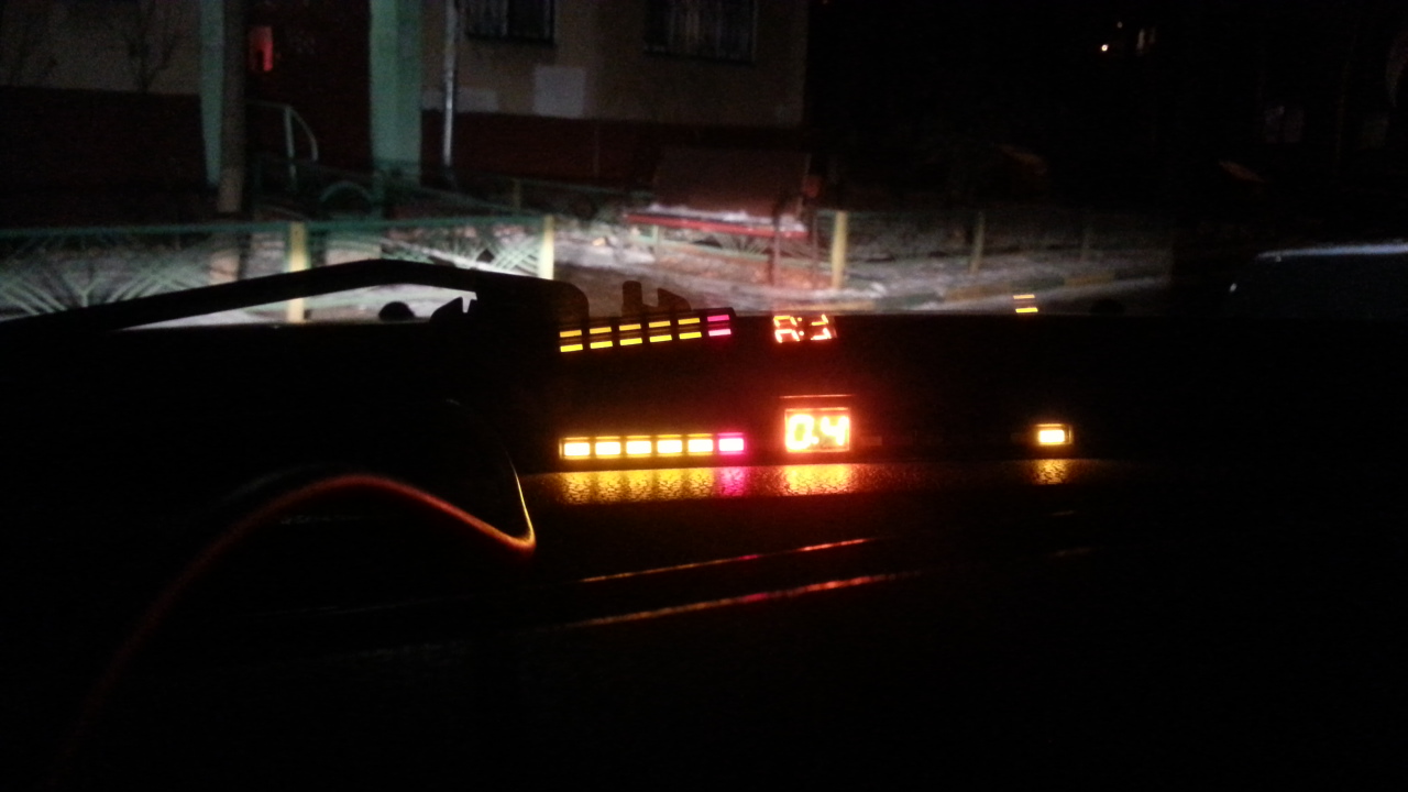

dg972 11.06.2015 00:14
В ночи камера стала засвечиваться... подсветкой номера. Теперь, что бы парковаться надо погасить габариты ну и соответственно - фары... (

Sapsan 21.06.2015 14:30
dg972, Дим выложи пожалуйста фото как это выглядит. С габаритами и без.
dg972 21.06.2015 20:31
Сообщение от DaveMF (Сообщение 329790)
Это как? Не засвечивалась, а тут вдруг стала засвечиваться?
Сам не пойму.
Сообщение от Sapsan (Сообщение 329850)
Постараюсь вечером дойти до машины.
Black 21.06.2015 20:51
dg972, странно это засвечивание. М.б. в дождь, когда машина мокрая была?
