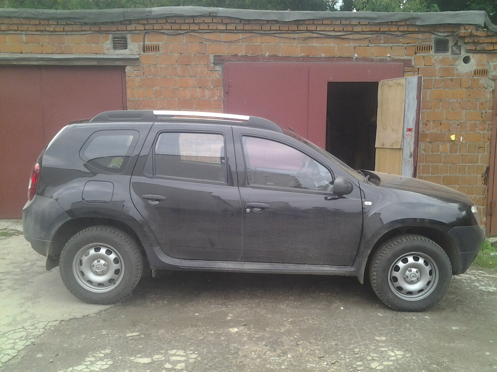

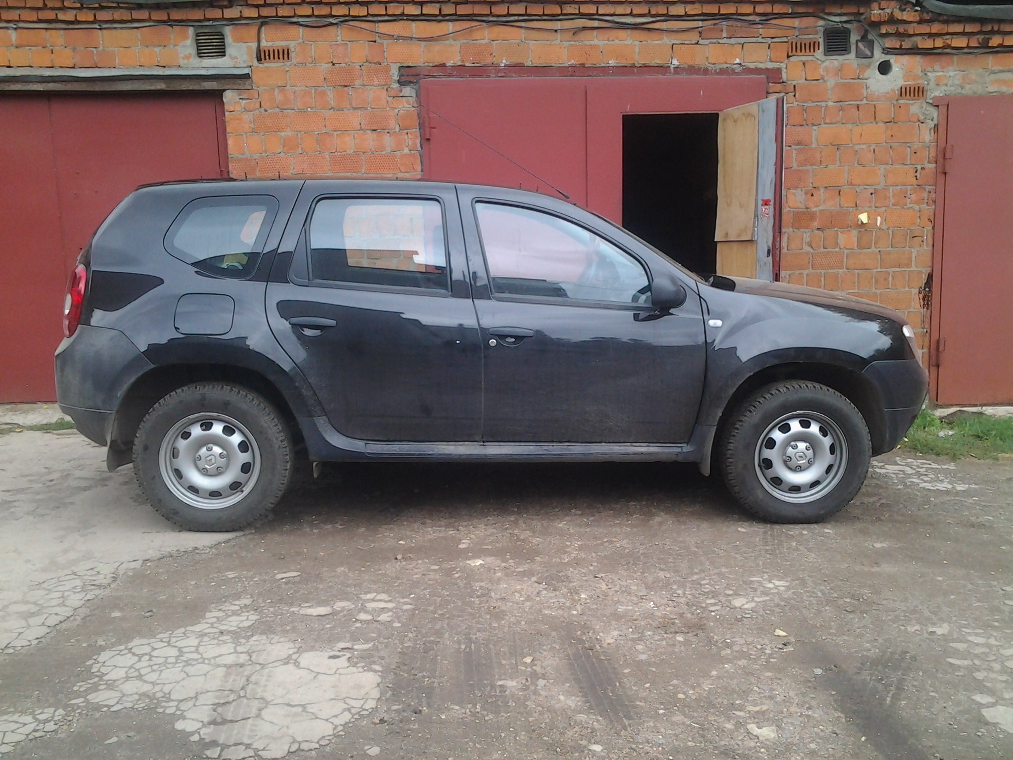

Все друзья!!!!Сегодня закончил установку рейлингов,все получилось,правда пришлось позаниматся и хорошенько подумать)))!!!Я очень доволен. Отчет по установке нарисую,выложу.

Отчет по установке рейлингов на рено дастер Аутентик.
Приобрел на разборе в Москве сами рейлинги и кожуха, серебристые от привележа за 9500 р, в автодоке 4 оригинальных площадки крепления рейлингов http://catalog.autodoc.ru/renault/#c...PU40NTAxMTE%3D
У соседа тщательно вымерил размеры как они стоят, это лучше каждому сделать самому, так как это не квадрат, чтоб точные размеры написать.
Снимаем обшивку потолка, ничего сложного, кроме крючка козырька, закладная у меня провалилась в недра кузова. Складываем сидения и бочком, аккуратно вытаскиваем, смотрим на места крепления площадок рейлингов.
Далее выставил рейлинги на крыше по размерам оригинала, делаем разметку, ставим точки маркером под отверстиями.
По наметкам сверлим маленьким сверлом примерно 3 мм, потом коронкой по металлу, я на брал 22 мм. Крышу предварительно обклеил скотчем армированным, малярным, чтоб не покоцать.
У оригинальных площадок я удалил шпильки, подпилив болгаркой и выбив молотком, получилось отверстие. К этому отверстию я приварил гайки с резьбой на 6, это делается для того чтобы подсунуть саму площадку в пространство между усилителем и крышей, со шпильками она туда не влезет никак. У площадок приваренную гайку я прозенковал, туда будет болт с потайной шляпкой вкручиваться.
В салоне передние подсовываем на место, там есть отливы в усилителях. Снаружи, отверстие на 6 в площадке ставим ровно в центре отверстия крыши, с салона закручиваем болт в привареную гайку.
С задними площадками посложней. Канцелярским ножом разделываем герметик между усилителем и крышей, очень тщательно и полностью. Режется он хорошо, не вязкий, но долго и нудно. Вычистив, подсовываем туда площадку, ее я подрезал, переднюю часть, там по ситуации смотреть надо. На усилителе остается отверстие от направляющего сверла коронки, его рассверливаем сверлом где то 13 мм (можно и больше, это чтобы потом подлезть затянуть его, у меня на фото вы видите большое отверстие, не поняв сперва систему крепления я вместе с крышей просверлил и усилитель, этого делать не надо), вставляем площадку между крышей и усилителем и закручиваем в приваренную гайку болт под крест.
Под средний и самый задний крепеж рейлинга, я изготовил нехитрые кронштейны - пластина из нержавейки с приваренным к ней болтом на 5 мм. Сверлим сверлом на 10–15 и подсовываем их из салона.
На весь появившийся крепеж прикручиваем рейлинги, с усилием, как они должны быть. Смотрим теперь как ведет себя крыша, на переливы, не увело ли металл, вмятинки, напряжения. Металл крыши - фольга, ведет от малейшего напряжения. Рейлинги упираются только на оригинальные площадки, а площадки на усилители кузова, то есть нагрузки на жестяную крышу вообще нет, а если краем рейлинг касается крыши, то ее уведет. И еще сверяем симметричность с обеих сторон. Если ничего не всплыло, все норм, то снимаем рейлинги, если появилось напряжение, разбираемся откуда оно.
Все кромки после сверления, царапки проходим мелкой наждачкой и грунтуем хорошим грунтом из баллончика. Пока подсыхает, готовим герметик-клей, обратываем поверхность по инструкции с вашим герметиком-клеем. Я брал клей Sika 265 - этот состав для вклейки стекол, долго сохнет, но зато на века, очень хороший и проверен годами и лично мною, работаю с ним около 8 лет.
Наносим клей. Я в нише площадки нанес клей и сверху на крышу и вниз на усилитель и так же на площадку, сверху и снизу, а вот после вклейки подумал и решил, что зря нанес клей вверху площадки, то есть тонкая крыша приклеилась ко всей этой конструкции, от эксплуатации могут появиться напряжения и крышу уведет.
Вставляем площадку крепления рейлингов в нишу, на ее место, и закручиваем болт с головкой потай под крестовую отвертку, нанеся на болт клей, для герметизации и фиксации резьбы. Края площадки я залил клеем и все размазал вровень.
Фото перед:
Фото зад:
Далее наносим клей на крепежки средней и задней частей рейлинга и приклеиваем их изнутри к крыше. Накидываем рейлинг на крепеж, смотрим чтоб размеры не ушли, притягиваем через большую шайбу задний и средний крепеж, выставив шпильку по центру отверстия на рейлинге, основной не притягиваем.
Вот что получилось:
Далее опробуем на протечку крышу, поливаем водой обильно, смотрим сухость в отсеках где домкрат и там же с левой стороны.
На форумах читал что под уплотнительную резинку попадает грязь и натирает кузов,что может привести к ржавчине, я решил под рейлингами обклеить 3М пленкой, антигравийной.
Чтобы мой клей хорошо встал, я дал ему пару дней (пока сам на работе был) перед окончательной установкой.
На сами рейлинги, я приклеил уплотнительные резинки от обычных входных дверей, купив их на строительном рынке. Сделал это чтобы оригинальные уплотнители на рейлинге прижались ближе к крыше (у соседей смотрел, как она неравномерно прилегает, не понравилось) и еще болгаркой сточил около 4 мм места снизу, где крепятся рейлинги к площадке, потому что они как-то высоко получились, как бы просадил их ближе к крыше, но это все по месту надо смотреть и загрунтовал обточенную втулку на рейлинге.
Далее прикручиваем рейлинги, финально, крепеж, где площадки - шайба усиленная на 8, сверху на 6 и гайка с фиксатором резьбы. Под средний крепеж я подложил (между крышей и самим рейлингом) шайбу на 8, а для крепежа рейлинга усиленную шайбу на 10 и усиленную шайбу на 5 и гайка на 5 с фиксатором резьбы. У самого заднего крепления между крышей и рейлингом положил шайбу усиленную 12, а на сам крепеж закрепил то же, что и в среднем. Свой весь крепеж я использовал из нержавейки.
Притягиваем все крепежки с усилием, выгоняем на свет машину и смотрим крышу около рейлингов, смотрим как б в отблеск, чтоб отражалось небо в крыше, так видней. Если есть переливы, смотрим и разбираемся, из-за чего они и пытаемся устранять.
У меня еле видные провальчики получились, в заднем крепеже, я посмотрел на оригинальных рейлингах они там тоже есть, но правда еще меньше чем у меня, оставил, так как кроме меня их никто не увидит(проверял на соседе))))). Грешу на то, что пластина подгибается и тянет крышу, из-за того, что я приклеил площадку крепления к жестянке-крыше.
Самая приятная часть, ставим кожуха, защелкиваем. Я их подфиксировал клеем, потому что были поломаны некоторые защелки.
Последний момент, из-за того что я изнутри прижал оргинал. уплотн. резинку рейлингов дверным уплотнителем, получились, небольшие щелки между кожухом и уплотнительной резинкой рейлингов.
Скотчем малярным обклеил в край кожух и уплотн. резинку, забил клеем, разровнял пальцо-шпателем, прогладил мыльной водой для гладкости и красоты, оторвал скотч и еще раз клей прогладил мыльной водой и щели в прошлом.
Купил поперечины аэродинамические, дачные замороженные дела пошли сразу, очень доволен, долго решался крышу сверлить, машина стала смотреться выше, солиднее (почти привележ, серебристые ж они у меня), хочу сказать шум все-таки от них есть, с лысой крышей было тише. Всем спасибо за внимание.
