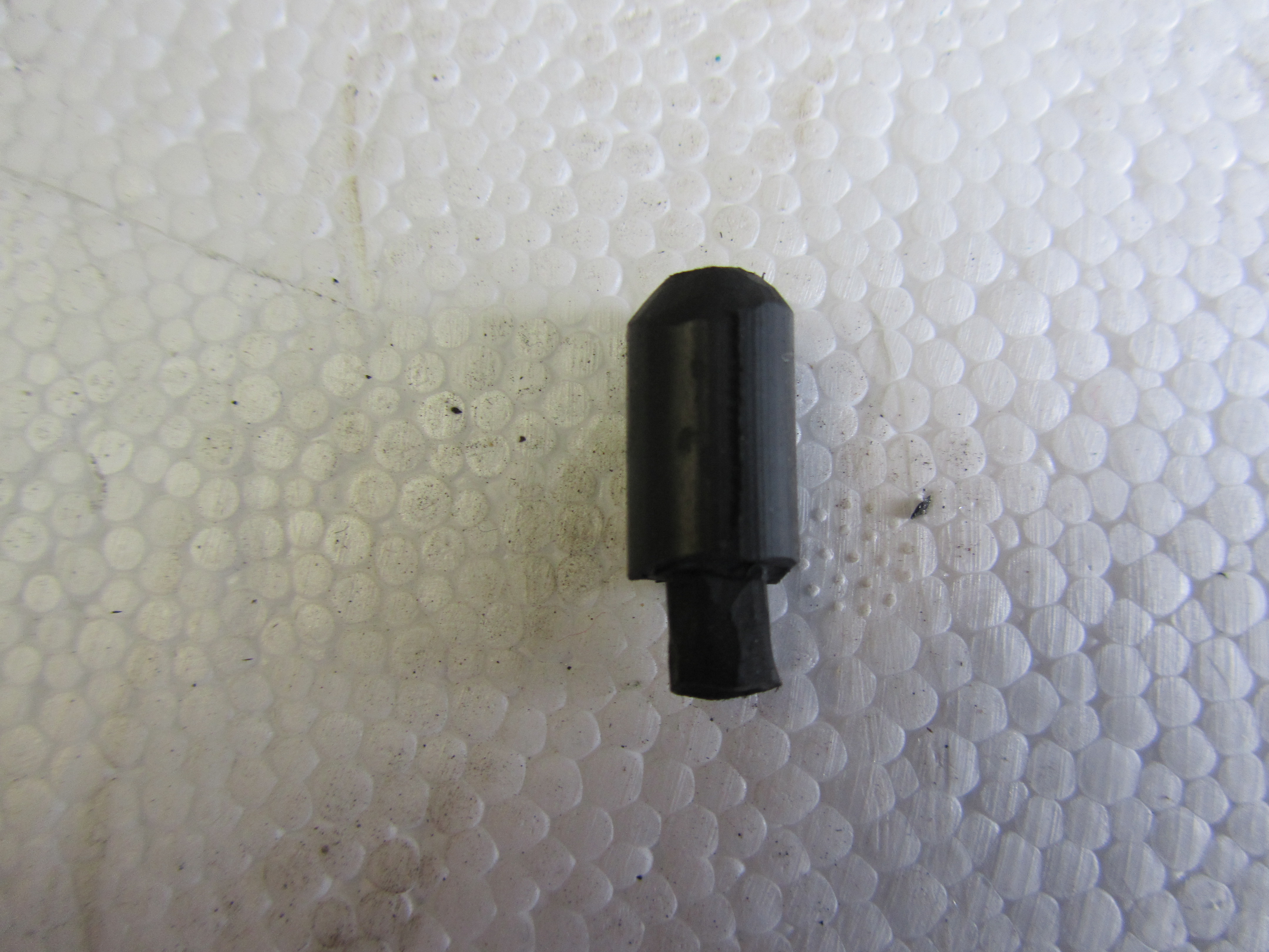

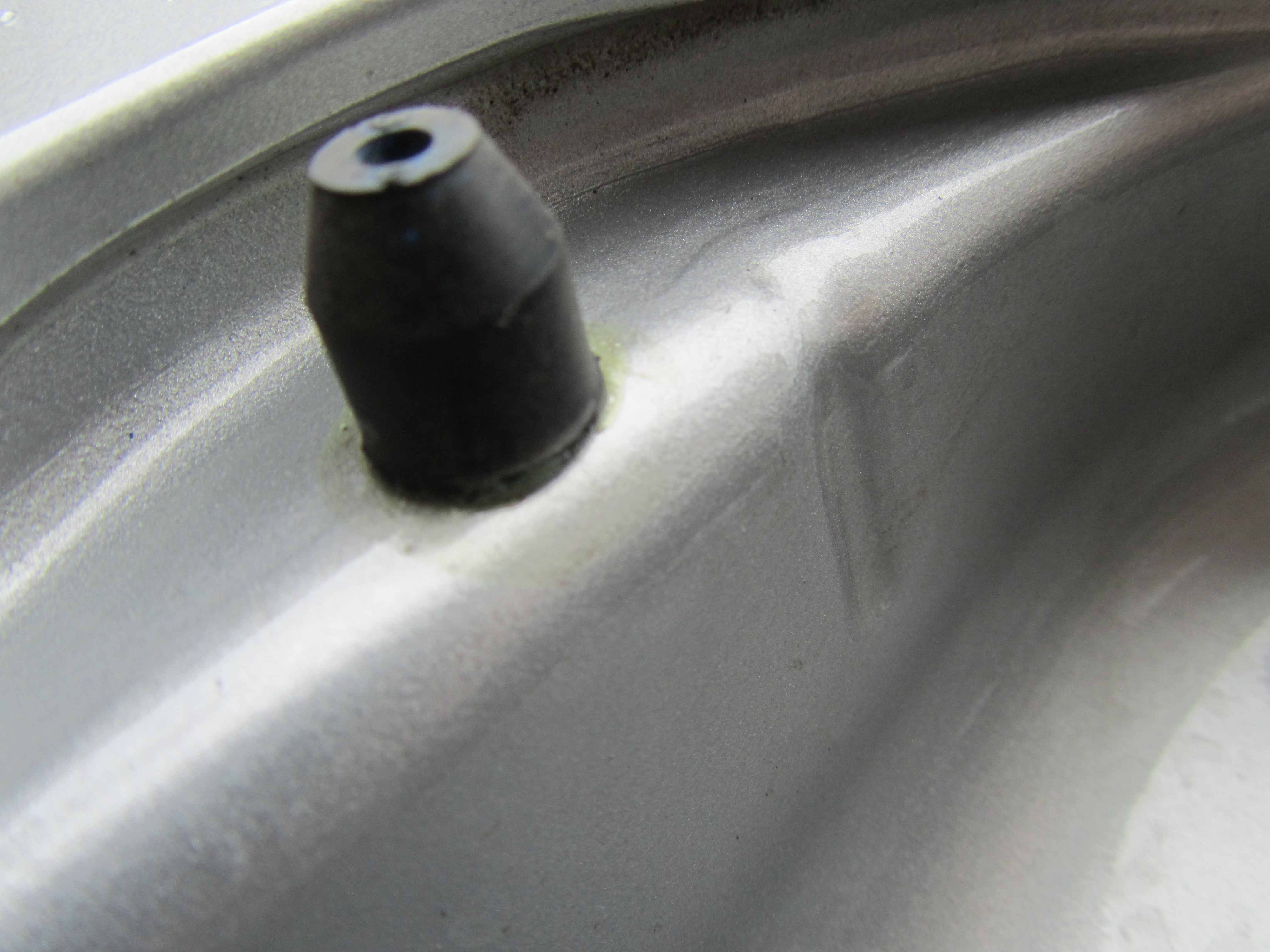

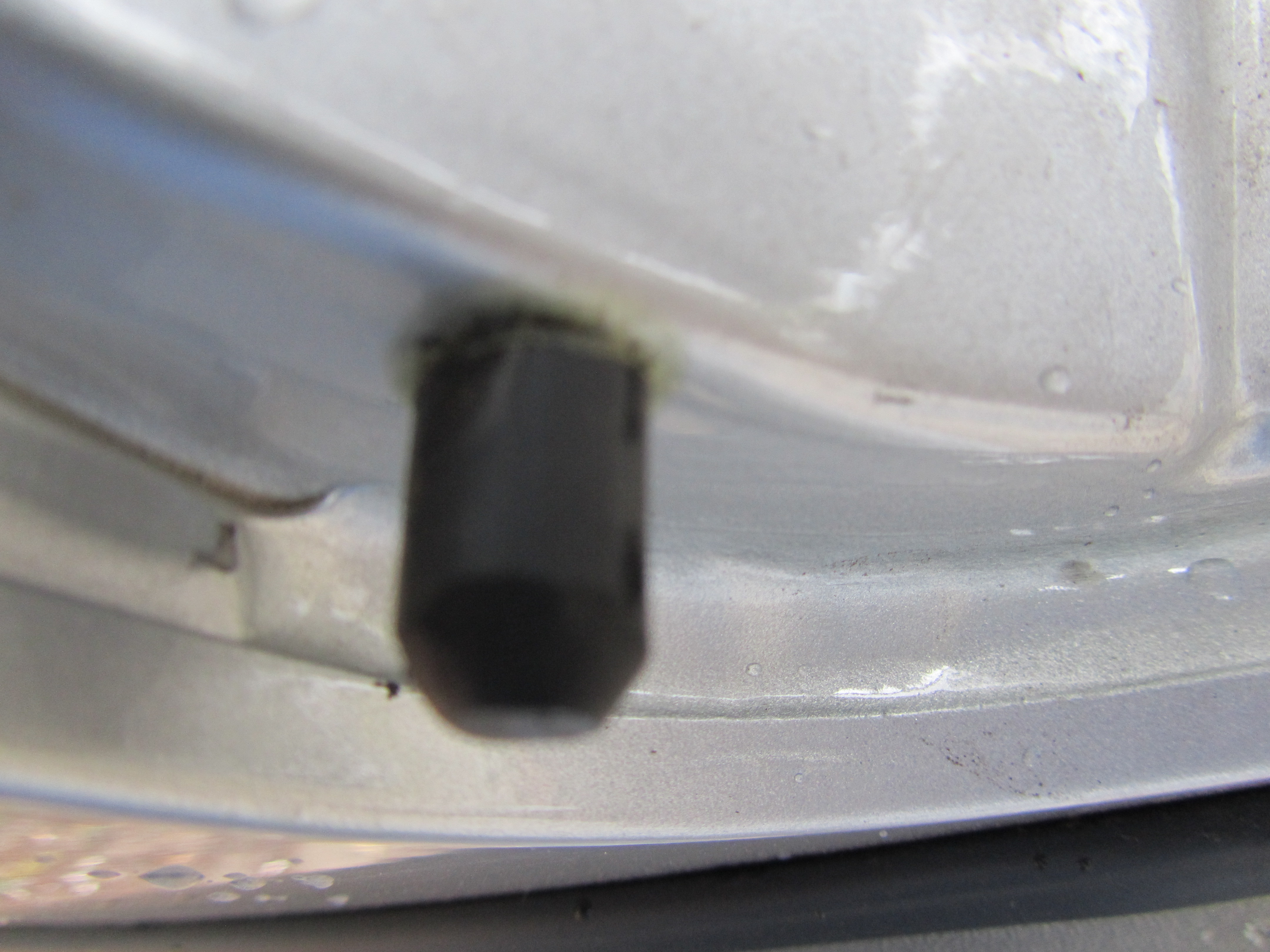

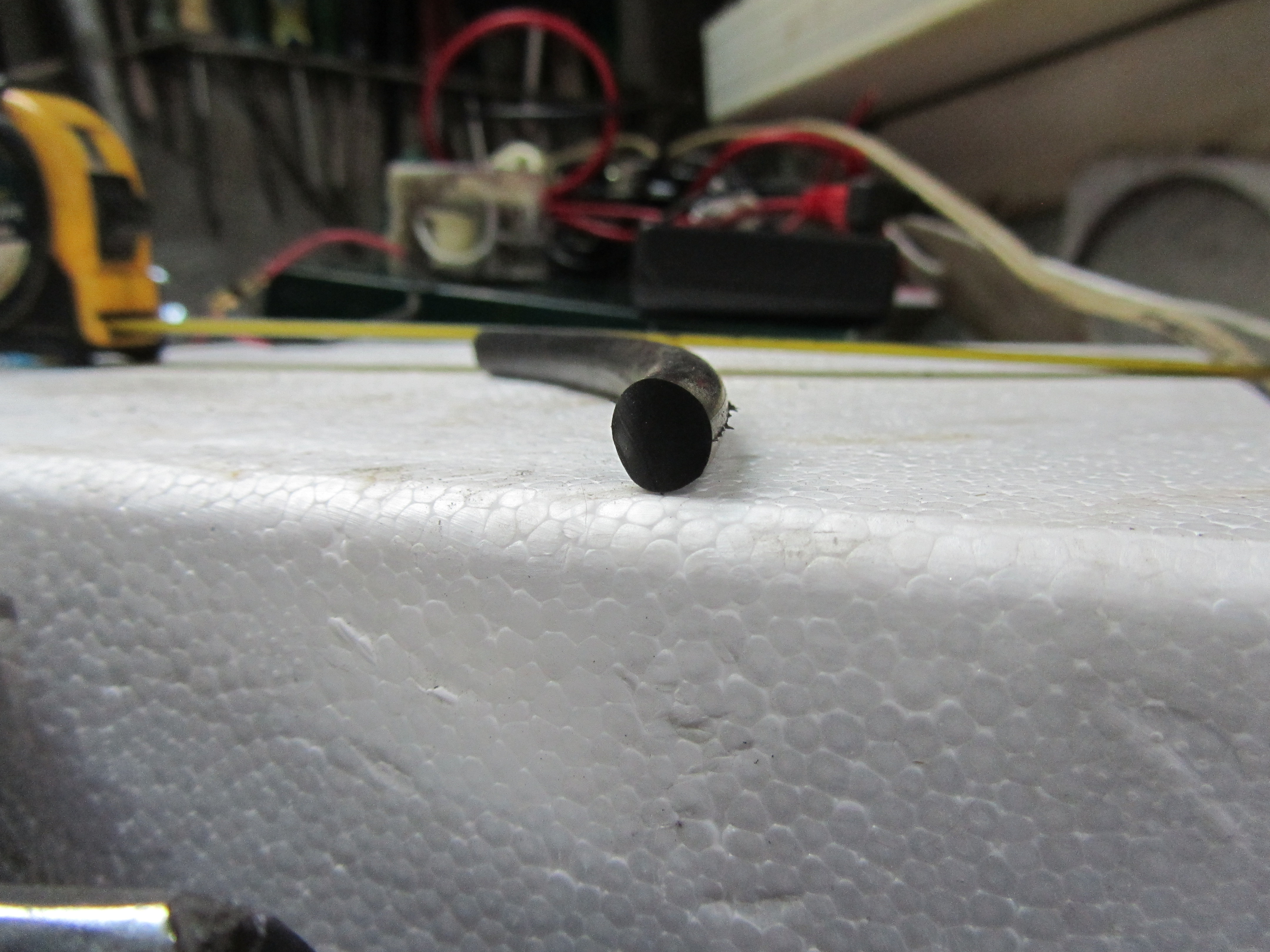

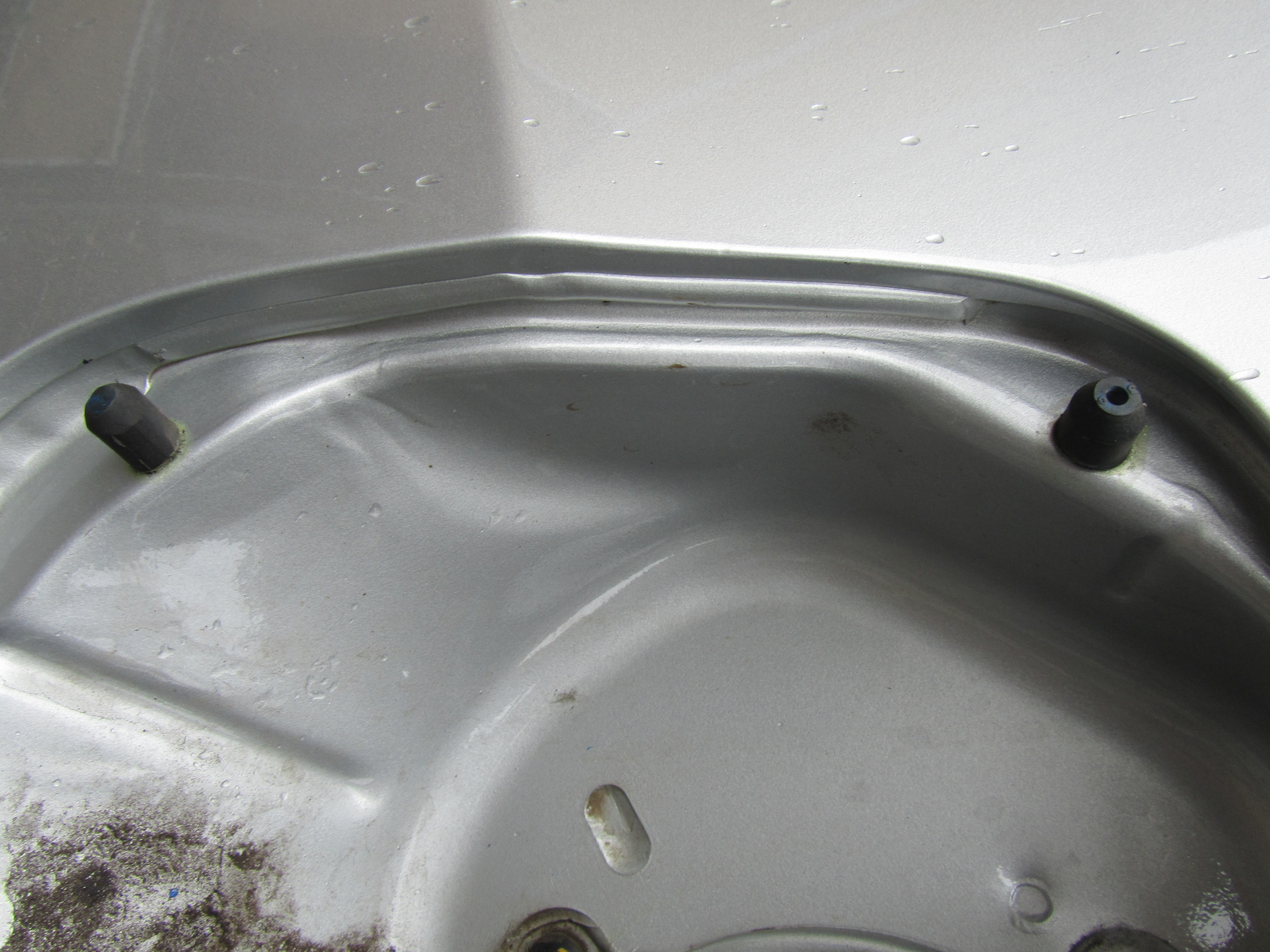

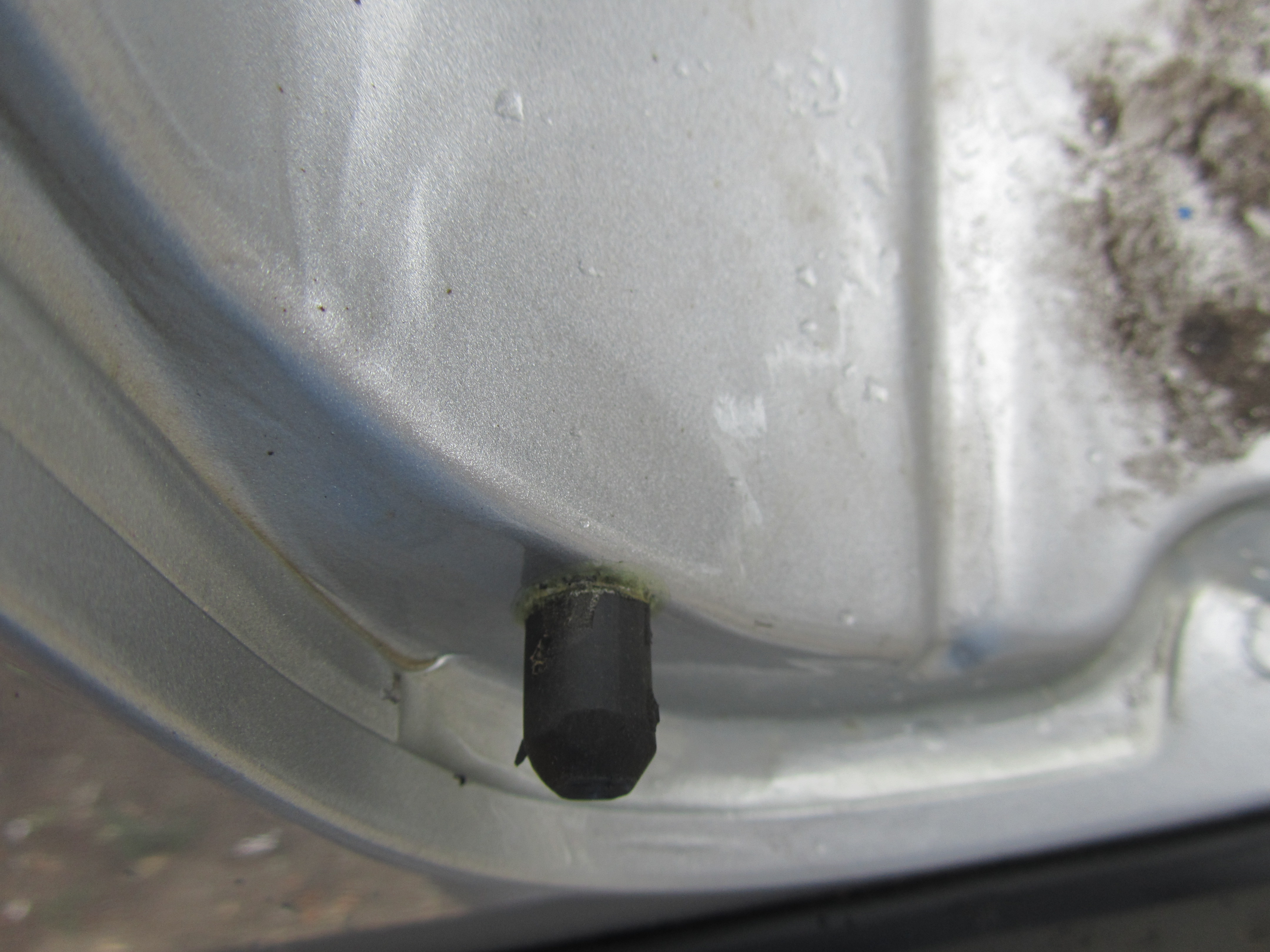

Потеряв нижний отбойник поступил просто, нашол цилиндричиский кусок резины 20 минут работы ножом и наждаком и всех делов. Посадил на резиновы клей и новую и под старую отогнув подлил. Покупать за 200 р. 0,5 гр резины считаю нерациональным.

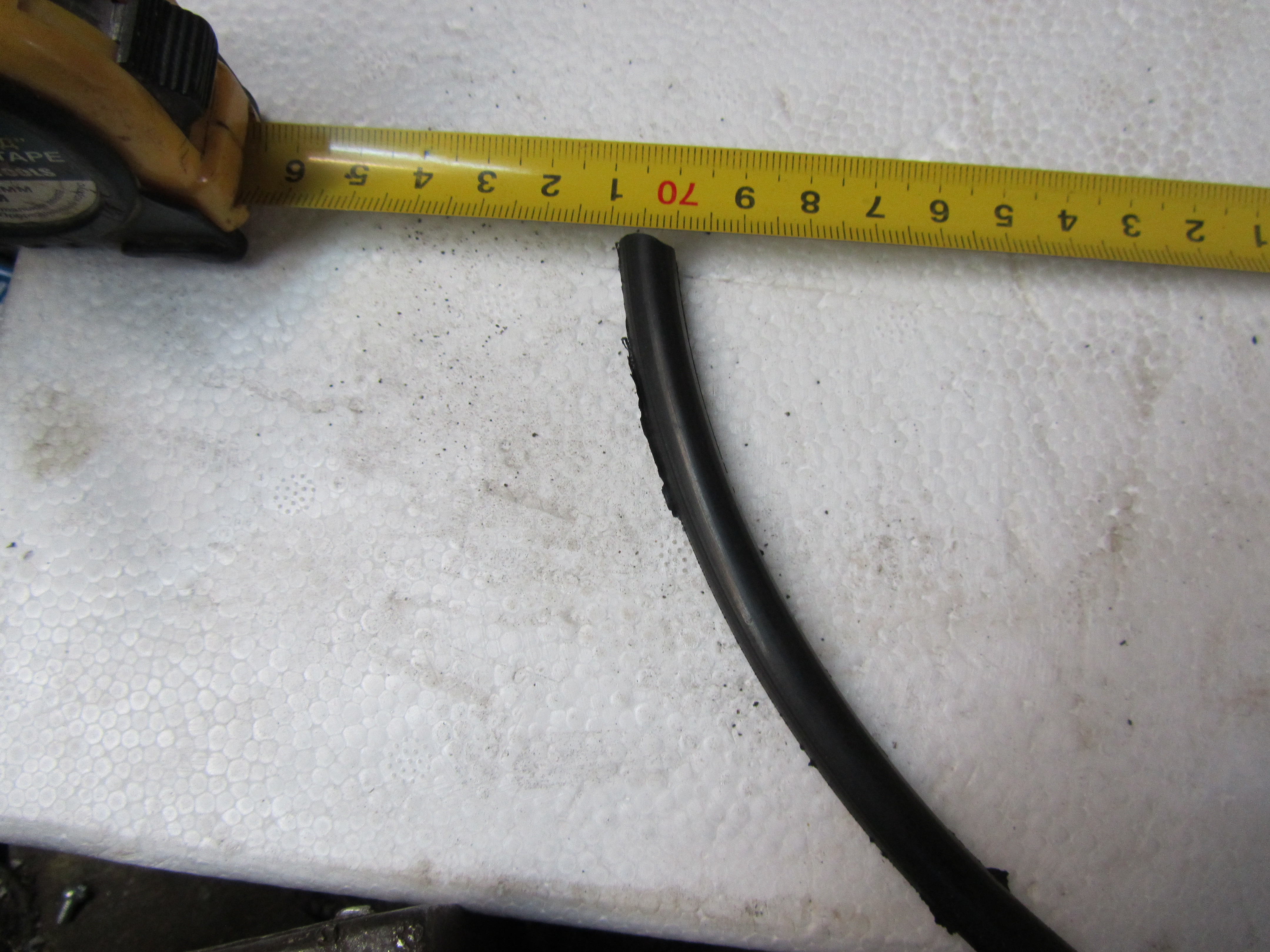

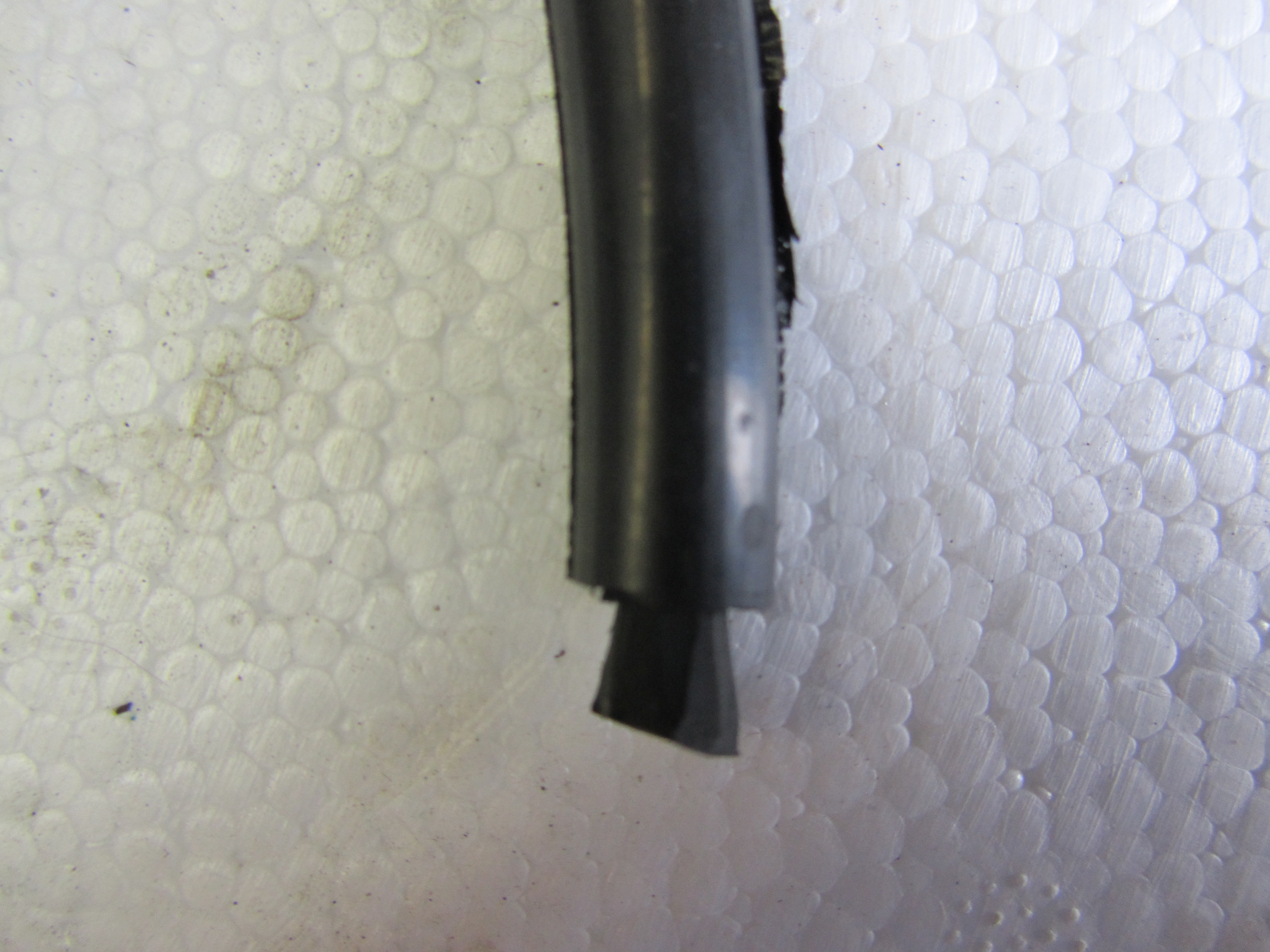

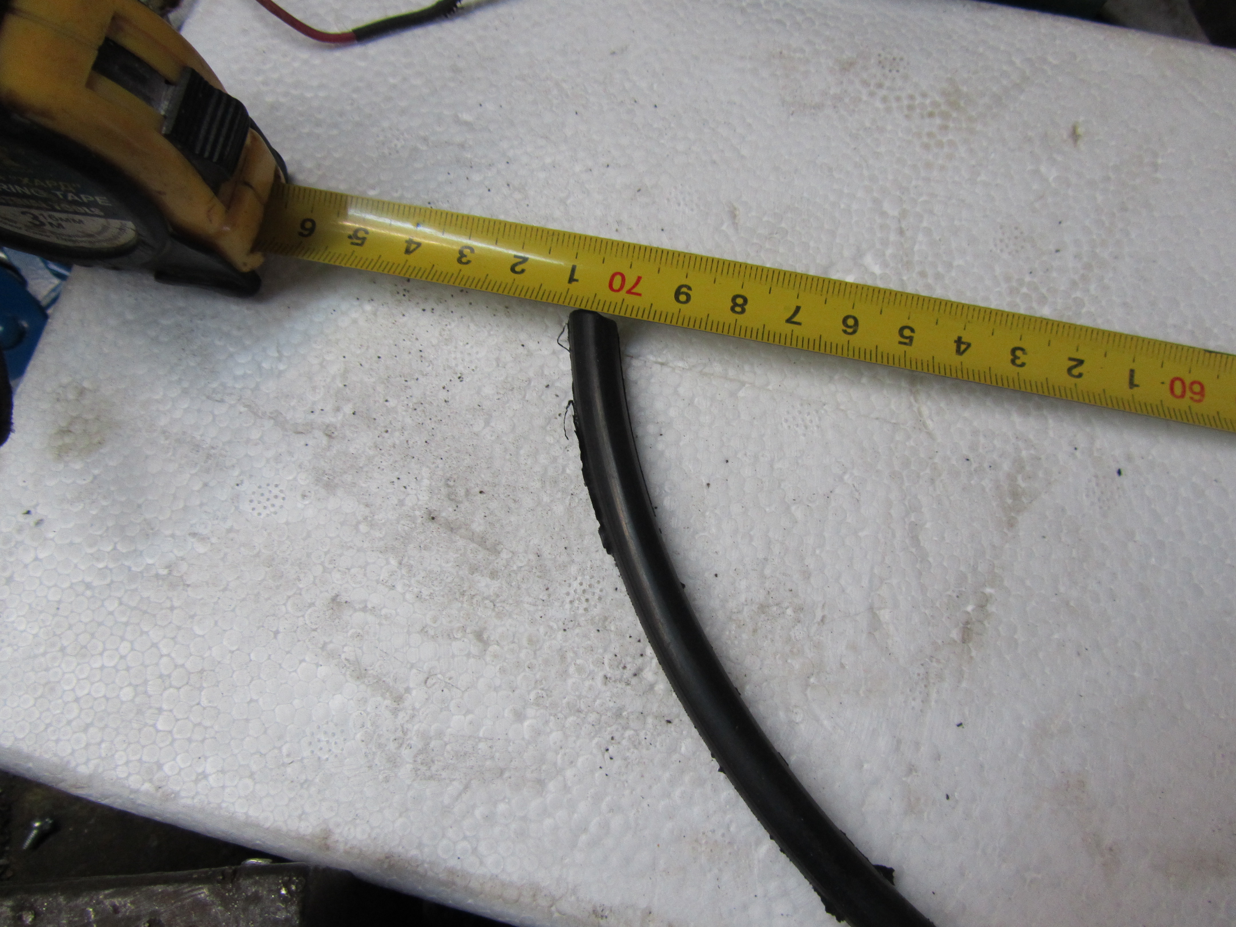

По просьбе Влада выкладываю фотографии по изготовленному мной отбойнику.
