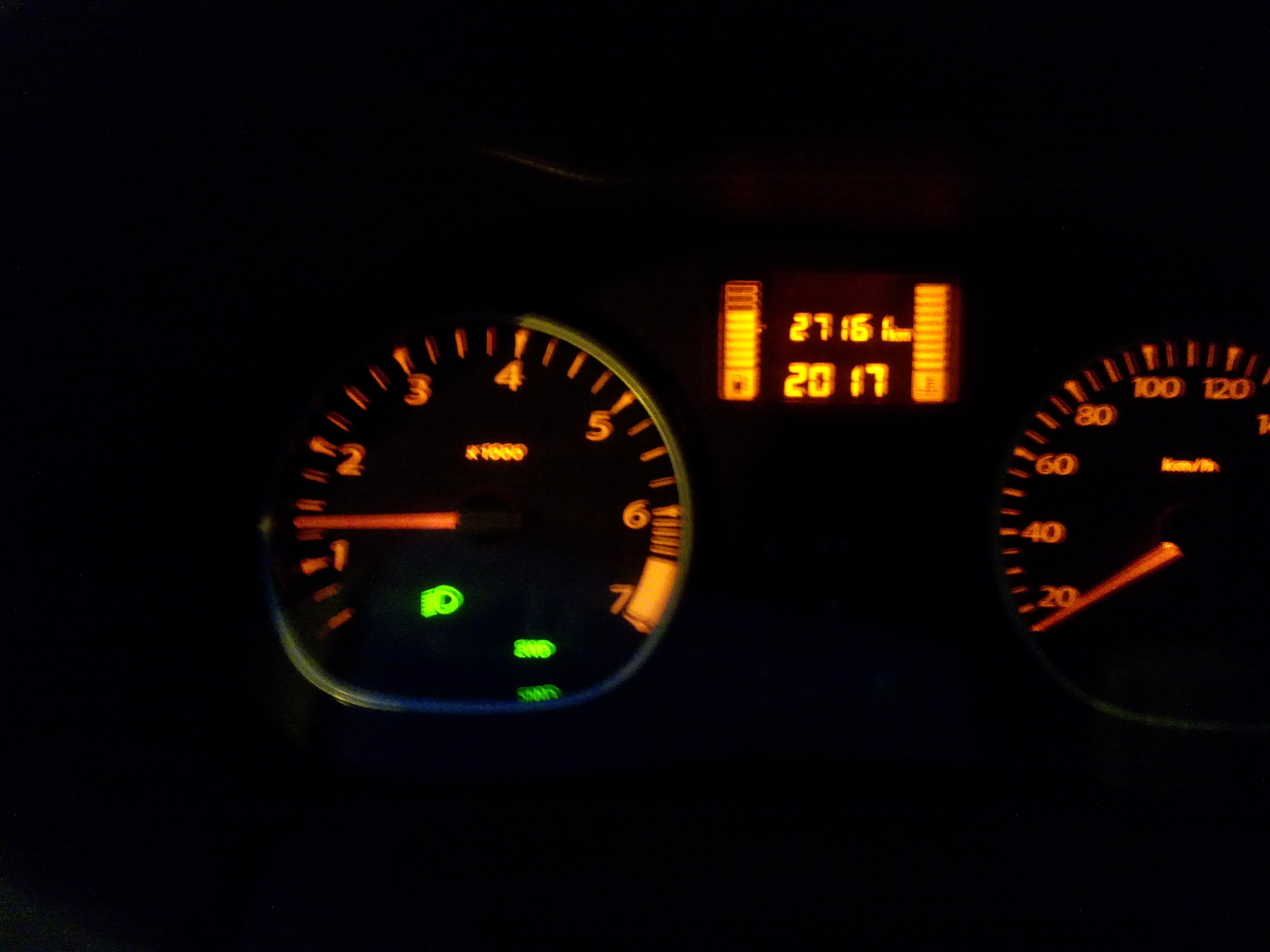

Buran
Имя: ~
Регистрация: 24.01.2013
Адрес: MSK
Авто: Privelege 2 4x4
Сообщений: 43
Buran
Сегодня предпринял попытку победить 4-6-4. При этом торк показывает все правильно- и вкл. карлсона в том числе правильное. Поменял датчик температуры ОЖ. Поставил ERA 330138- везде идет как аналог родного, в том числе и на сайте этой эры. Итальянцы вроде бы. На форумах нахваливают. Мерил сопротивления терморезисторов в датчике- он сдвоеный- один в мозг- второй на панель приборов- вообщем все почти как у родного. небольшая погрешность возможно была - температура внутри датчика наверное разнилась немного. Так вот стало у меня после этого 2-4-2-4 и до бесконечности. Такая победа что-то не радует.... Видимо ERA 330138 не катит... Завтра поставлю на место стоковый датчик- боюсь перегреть мотор. Буду пробовать VERNET WS2602, который прошел испытания у уважаемого Кубика... Даже при самой аккуратной замене грамм 100 антифриза теряется... Ерунда конечно, но если туда сюда датчики менять и подбирать- надо доливать антифриз... со старым датчиком 2 раза в пробках загорались все деления...см.фото кому интересно...торк в этом момент показывал всего 97 градусов...
