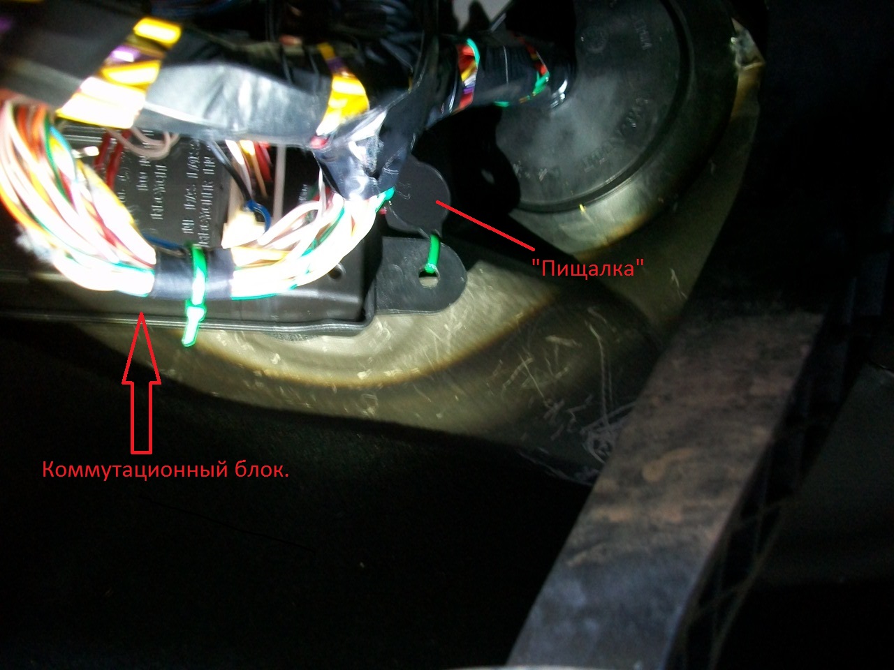

Зуммер стоит отдельно?
Зуммер чего? На снимке, скорее всего, зуммер непристёгнутого ремня.
Я так глубоко не лазил..

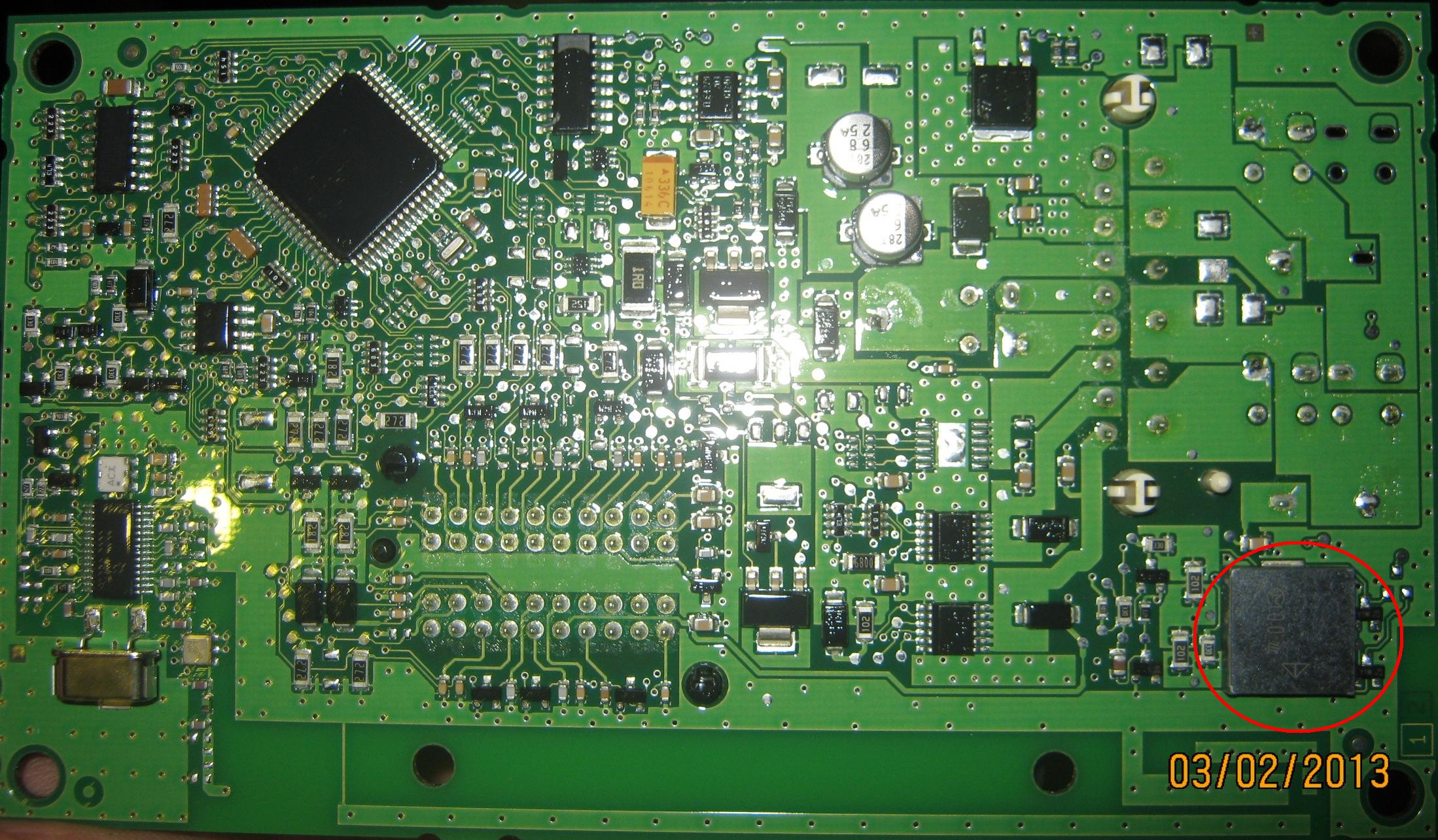

На наших машинах ЦЭКБС отличается от Логанов, Сандеро и пр. Пищалка поворотников отличается меньшими габаритами и стоит с тыльной стороны платы. По этому ее плохо слышно. На фото в правом нижнем углу.
Пищалка поворотников пьезокерамическая, а зуммер непристегнутого ремня - элекродинамический, по этому напрямую подключить его к поворотникам не получится. Нужен согласующий каскад.

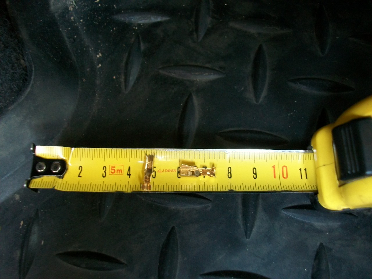

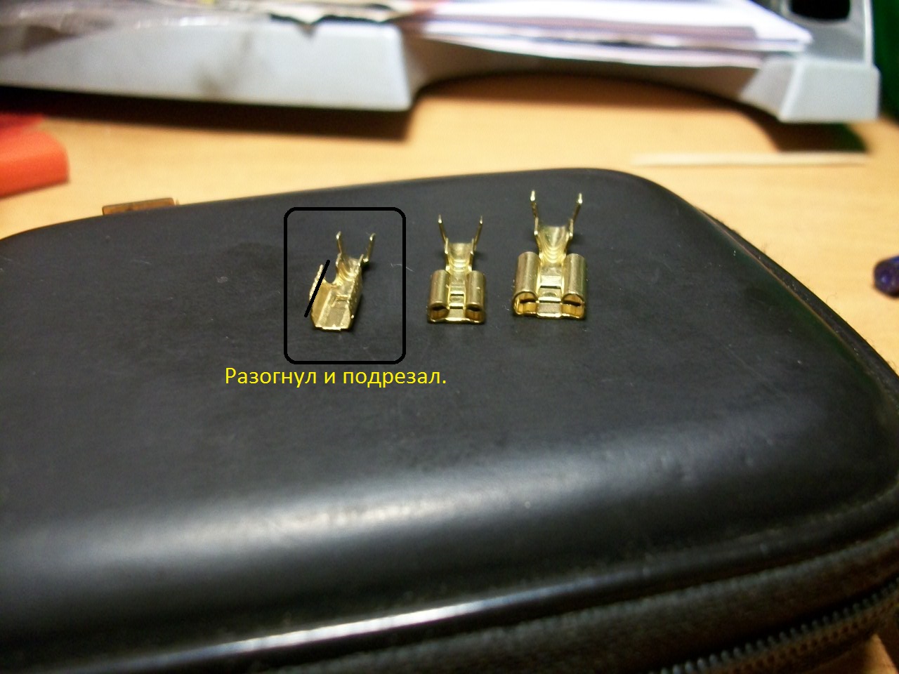

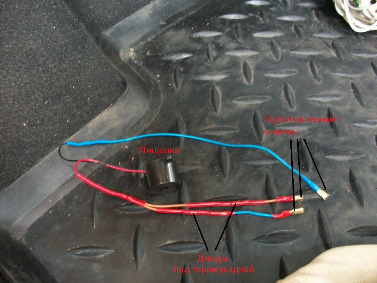

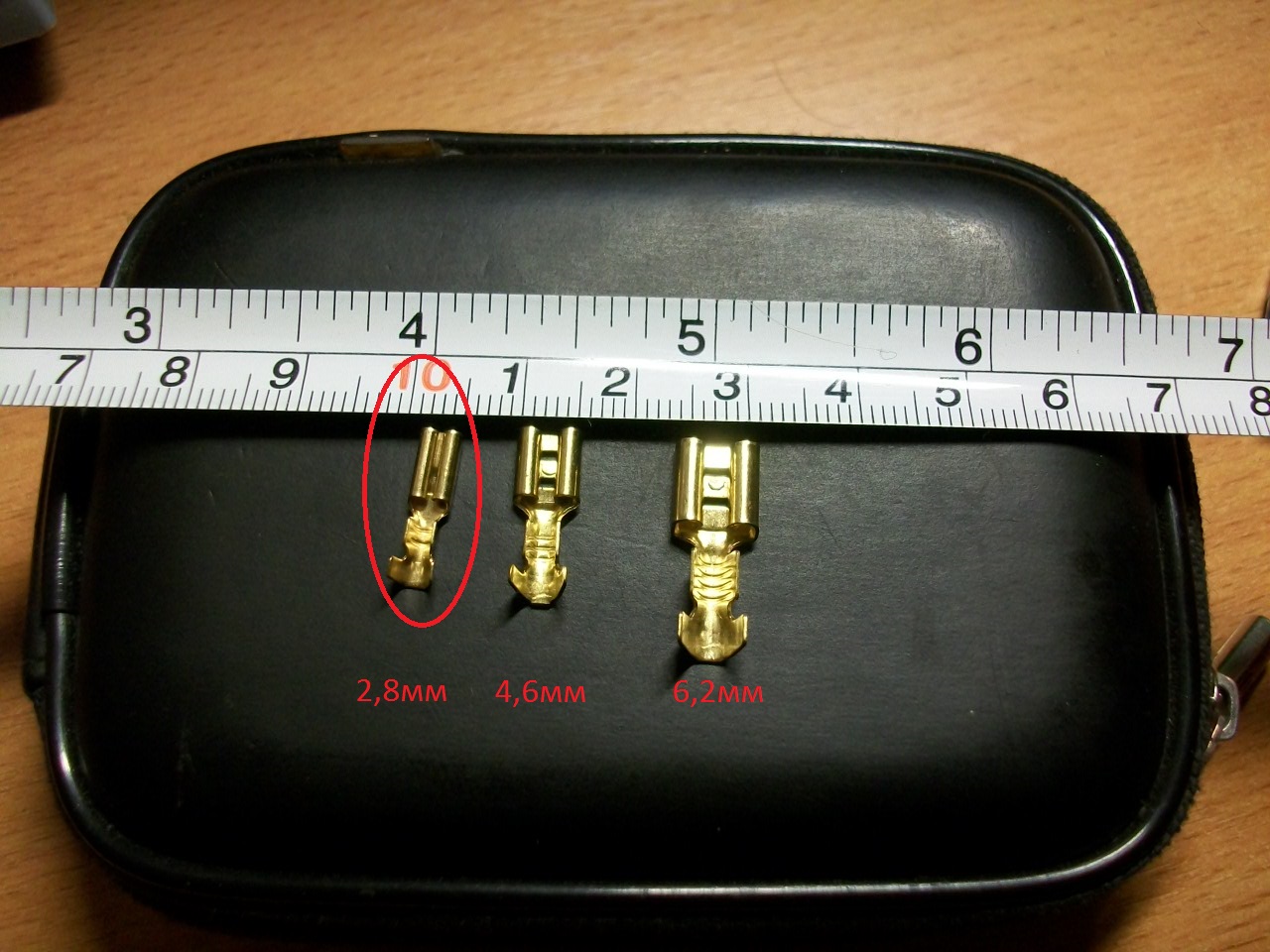

Всё, подключил по вариату 2*. Для подключения использовал самые маленькие ножевые клеммы 2,8мм ("мама"). Распрямил и слегка обрезал загнутые "крылышки". Зажал в клеммы провода и вставил с тыльной стороны белого разъёма (коммутационного блока). Контакты 8 и 9 "плюс" пищалки, контакт 1 - "минус. Провода можно сделать короче, поленился переделывать. На видео громкость "21", в ролике слышно пищалку поворотника с 11-ой секунды. Громкость можно уменьшить, перекрыв частично "выходное" отверстие пищалки.
