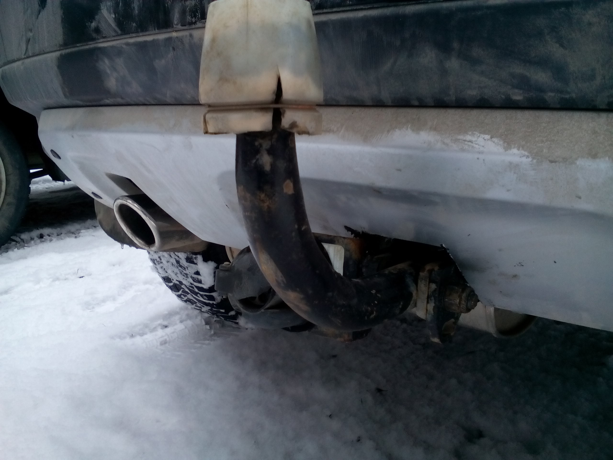

Подрезка бампера требуется при покупке как правило дешёвых моделей фаркопов даже заявленных производителем для конкретного авто, честные продавцы так и пишут в описании: требуется( или не требуется) подрезка бампера! Я лично в целях экономии купил с рук за три рубля от Логана поставил сам. Из возникших проблем: 1. Снятие бампера для облегчения вмантуливания собранной конструкции 2. Снятие глушителя с крайней задней подушки с той же целью и 3. Подрезка бампера примерно 100х100 что собственно меня ни сколько не напрягло ни в физическом ни в моральном плане! Крепление по кузову один в один, даже приготовленный напильник пришлось убрать обратно в верстак так и не применив!
