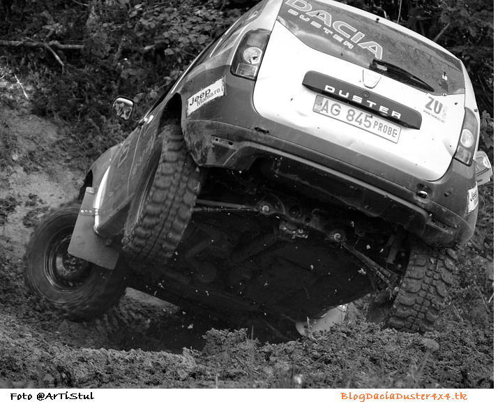

...сто пудов там тоже есть свои кулибины которые сделали из Дуси джипп и гоняют по румынским лесам...О
Это точно

Можно и так, но не долго. Посмотрите на задние тяги, толщиной не блещут.
