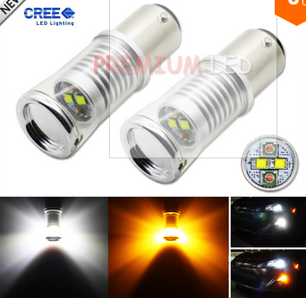

Небольшой отчет для тех, кто интересовался двухцветными лампами в качестве ДХО. На фото лампы и соответственно фото сними.Первые лампы отдают синевой.Стояли примерно 8 месяцев, работали без сбоев, за исключением их основного недостатка-при выключенных ДХО и включенном поворотнике промаргивает белый свет, если ДХО работают , при повороте мигает только ораньжевый, без белого.Это их конструктивная особенность, у других судя по отзывам так же.По этой причине и были заменены.Никаких нареканий, типа мигание отдельных диодов нет.
Лампы номер 2-работают около 2 месяцев.Свет белый, без синевы.Никаких лишних миганий не выявлено.
Лампы запитаны через простенький китайский стабилизатор напряжения.
Частое мигание поворотов вылечено заменой резистора в ЦБЭКС по методике Юрия.
Фотографии сделаны днем, правда немного пасмурно.
А где куплены? Можно ссылочку?
В Китае:http://ru.aliexpress.com/item/2pcs-H...ilNewVersion=1
Правда заметно подорожали.

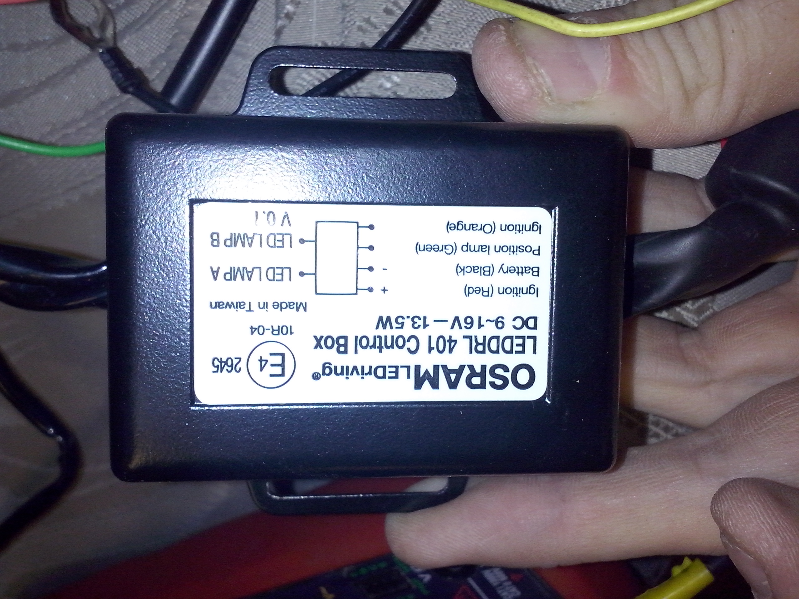

Сегодня поставил себе ДХО OSRAM - четырех диодные лампы. Зажигание брал с реле бензонасоса. Заодно проверил потребление по току, обмотки реле насоса. Отдельно проверит потребление ДХО в рабочем состоянии. В общем ДХО кушают 1,2 А. Через предохранитель F2 ток 0,25 А. Замерил от нечего делать, просто для уверенности не перегружу ли цепь обмотки реле насоса.
