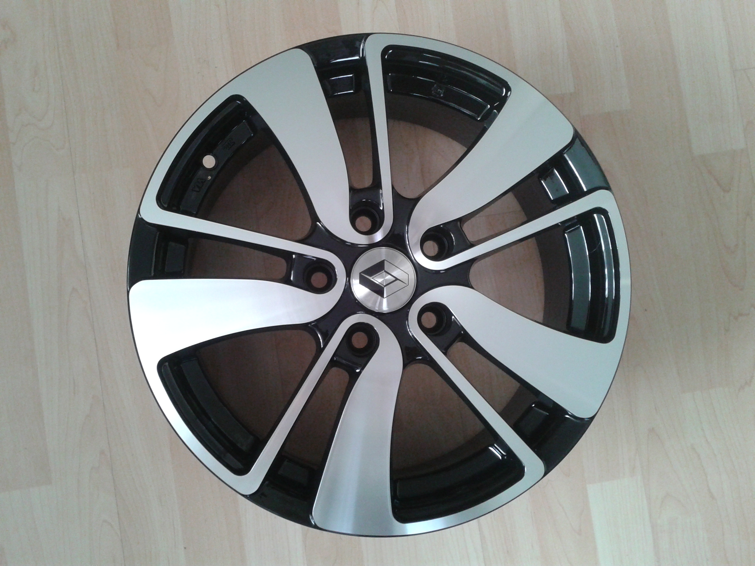

Я купил на лето вот такие: Replica H Re50H (R16/6.5J, PCD 5×114.3, D 66.1,ET 50.0), стоимость 3000 руб.
В комплекте к каждому диску идут болты (длина до конуса 28 мм), вентиль и заглушка (с эмблемой Рено).
http://www.shinservice.ru/disk_catal.../Re50H/679311/
Название: Replica H Re50H (2).jpg

Сообщение от snv Посмотреть сообщение
Не подтачивали?
У соседа по работе один в один - говорит, пришлось малость точить ( у него 1.6 4х4 )

Сообщений: 22
snv
Еще не примерял (пока не на что, жду - будет 2.0, 4х4, АКПП).
"Исправи правды ради, писанья ж не кляни" А.К. Толстой
А ЕТ соответствует,мерили?
Вы хотите сказать, что при покупке дисков нужно собственноручно произвести замер всех основных параметров на каждом диске перед приемкой от курьера? И есть примеры, что люди так делают?
Они сначала купят, а потом начинают измерять, у некоторых ЕТ не соответствовал заявленным параметрам.
