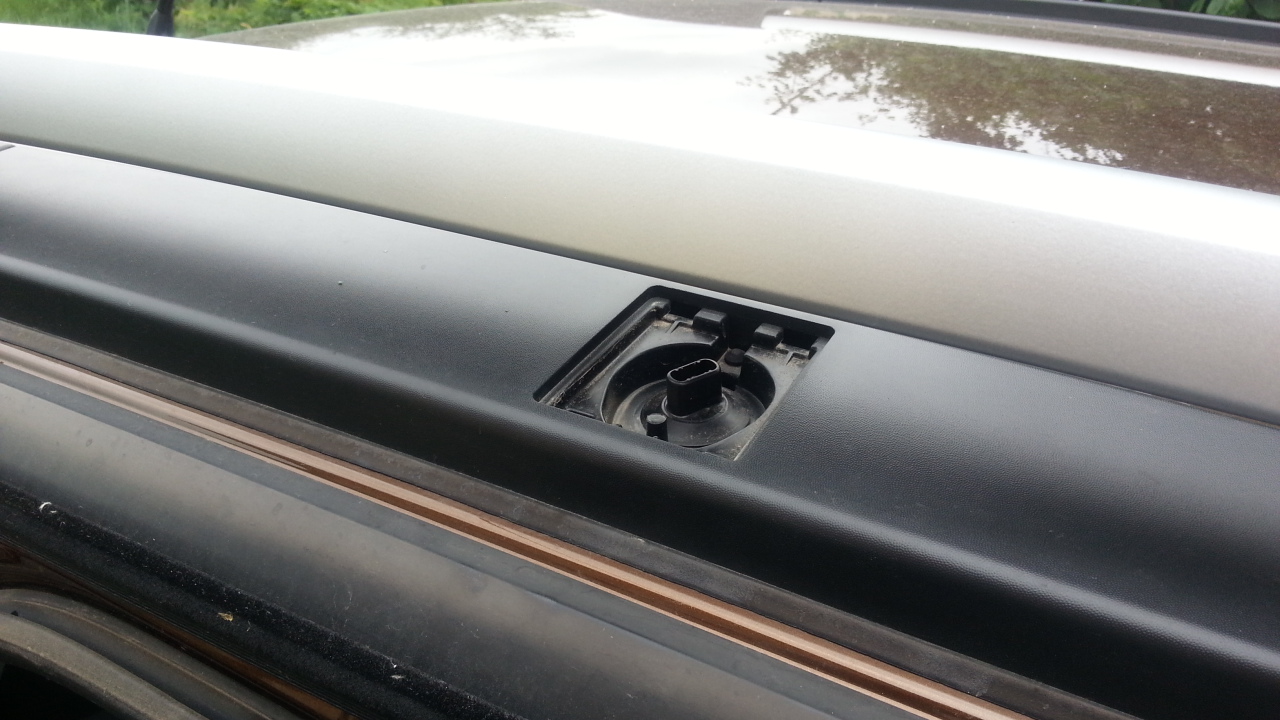

По умолчанию Рейлинги.
Озадачился установкой антенны для рации на рейлинг. Для того, что бы понять как протащить кабель, снял кожух с заднего крепежа рейленга и прифигел. Рейлинги крепятся к крыше ПЛАСТИКОВЫМИ кронштейнами!
Как снимал кожух. Подцепил его пальцем со стороны крыши около рейлинга и одновременно оттягивал в сторону и поднимал вверх.
Кстати, эти кожуха болтаются на своем креплении. Если взяться рукой за них и покачать вверх - вниз станет ясно, насколько они плохо закреплены.
ps Кабель можно затянуть в салон, просверлив отверстие через кронштейн и крышу.
неспроста их народ теряет и эти случаи не единичны...

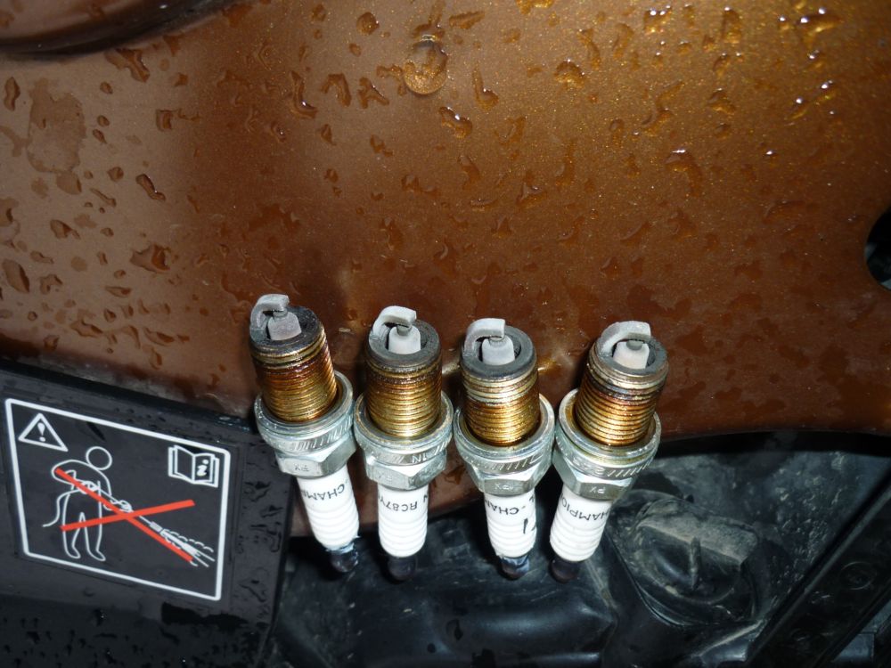

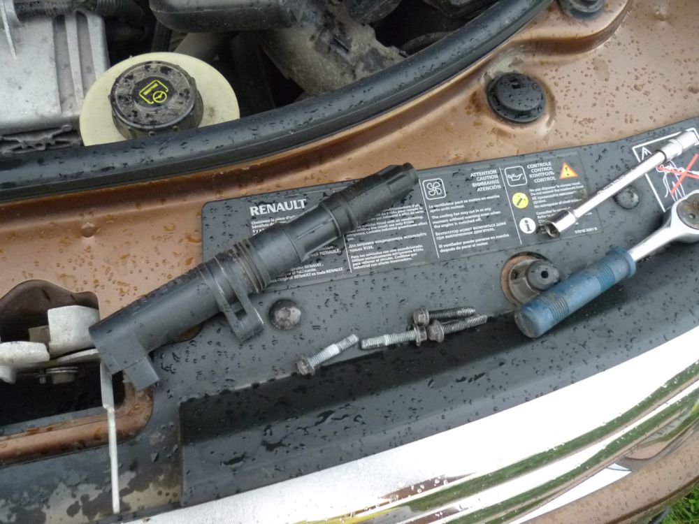

По умолчанию Свечи зажигания.
Пробег 8900. Заменил свечи зажигания. Поставил Denso IK20.
Теперь на шестой передаче, при скорости 80 км/ч, при нажатии на педаль газа, машина начинает ускоряться, раньше требовалось включить 5-ю передачу. Старт с места и расход бензина остались как и прежде.
Для продувки двигателя и колодцев было изобретено такое нечто.)))
Шланг от ножного насоса с двумя штуцерами. К одному концу подключаем трубочку для продувки карбюраторов, а другой - к запаске, предварительно накачанной до 3-х атм. Дует здОрово! )))
Предварительно напором воздуха продул поверхность движка и катушки зажигания. Катушка зажигания, при установке в колодец, плотно его закрывает, поэтому смысла в продувке самого колодца я не вижу, но для очистки совести, все-таки продул его.
Подводные камни, которые встретились при первой замене свечей на реношном моторе. Первое, если свечная головка на 16 без магнита, или резиновой вставки, выкрученные свечи остаются в колодцах. Пальцами до них не достать. Вытащить их можно катушками зажигания. На свечу сверху одеваем катушку и вынимаем ее вместе со свечой.
Второе, новые свечи в колодцы я не бросаю (есть горький опыт). Свечи опускаю утконосами (тонкогубцами). Наживляем от руки, а не воротком, свеча по резьбе закручивается без усилий.
Можно перепутать третий и четвертый "свечные провода". У меня четвертый - помечен желтой изолентой.
Катушка зажигания и крепежные болты.
"Старые" свечи.

А первая свечка слева, с какого цилиндра, не помнишь?

Белые свечи -бедная смесь?
Судя по расходу - нет. Не такие уж они и белые. Цвет на фото зависит от условий съёмки. На Ниве были красные.
---------- Сообщение добавлено в 21:36 ---------- Предыдущее сообщение размещено в 21:36 ----------
Кажется, второй горшок.
Ну фото то и ладно) Расход не показатель здесь, может и больше быть.
