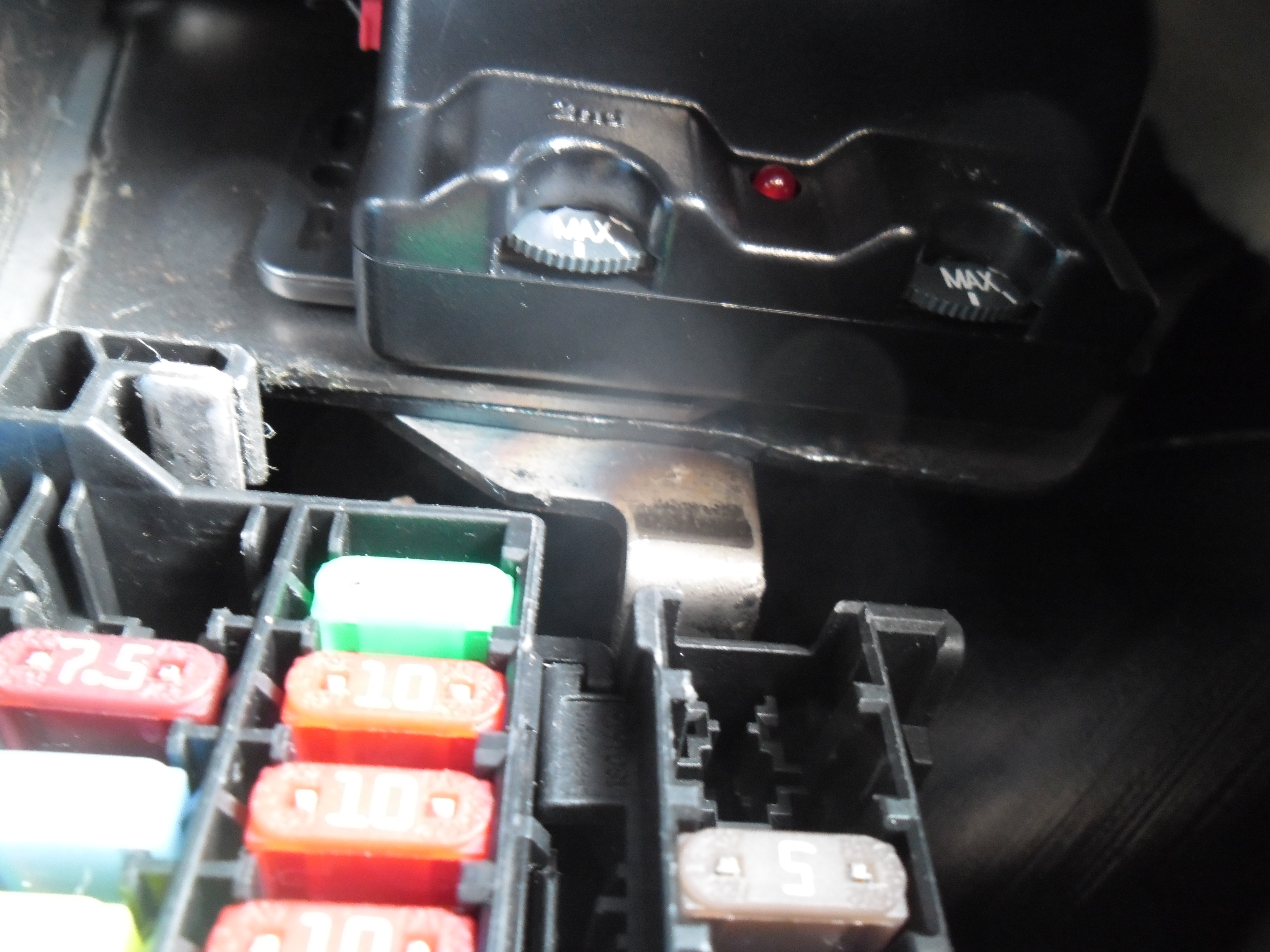

Всем доброго! Подскажите что за блок с крутилками стоит возле блока предохранителей в салоне
Sergio-67 вне форума   Вверх Ответить с цитированием
Старый 05.10.2016, 17:59   #3033
КоТэ
Чеширский кот
Аватар для КоТэ
Сообщений: 4,382
Сообщение от Sergio-67 Посмотреть сообщение
что за блок
Возможно, управление чувствительностью сигнализации - датчика крена и датчика удара. У меня на прошлой машине нечто похожее было.

Авто: 2.0, 4WD, МКПП
Сообщений: 347
Эхо
Датчик удара сигнализации "Scher-Khan Magicar"
