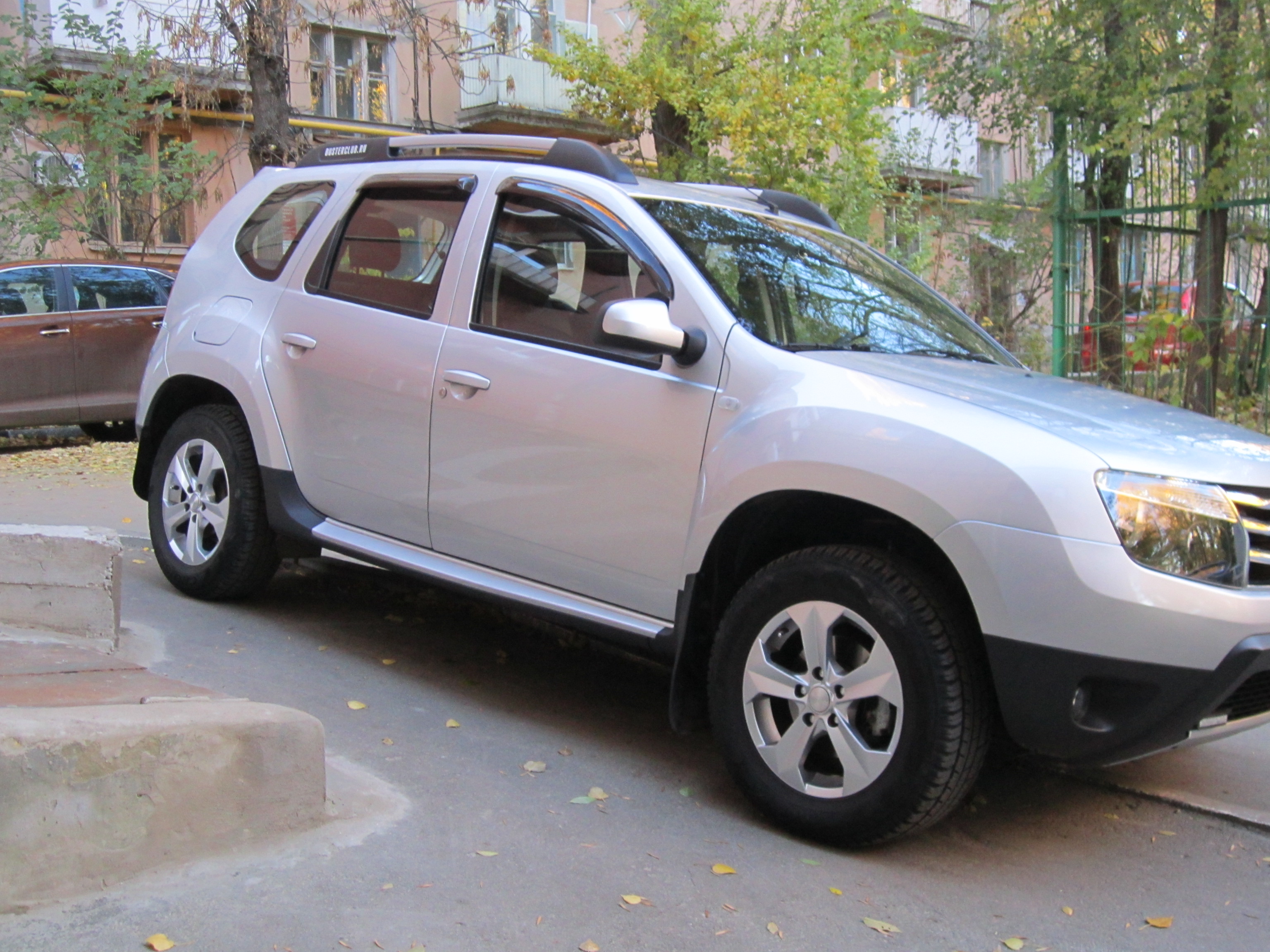

"Скад" (со штатными параметрами) не редкость, а вот фотки с "платиновой" авто вроде не попадались.

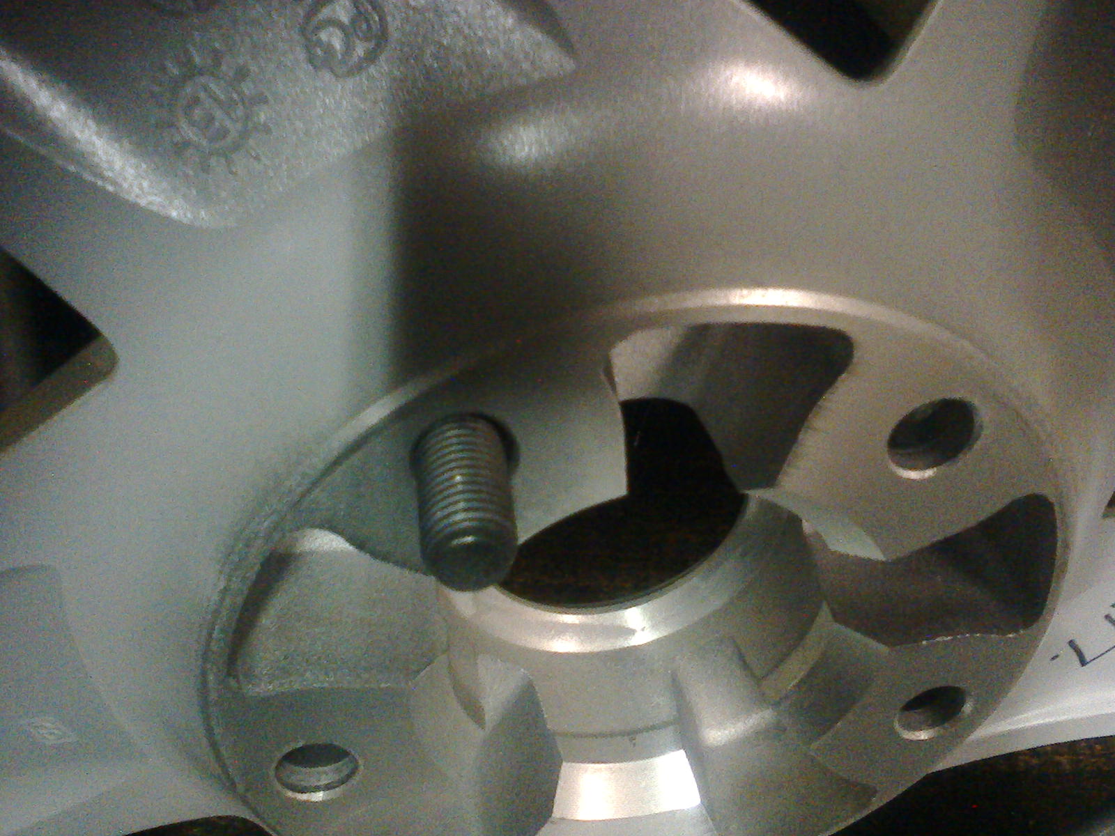

вставил в КС632 болты от "стиляг"-выступают резьбой на 19 мм-этого не хватит?

Старый 23.10.2013, 23:03   #286
Сообщение от Nikolai niko Посмотреть сообщение
А из "стиляг" они на сколько выступают?

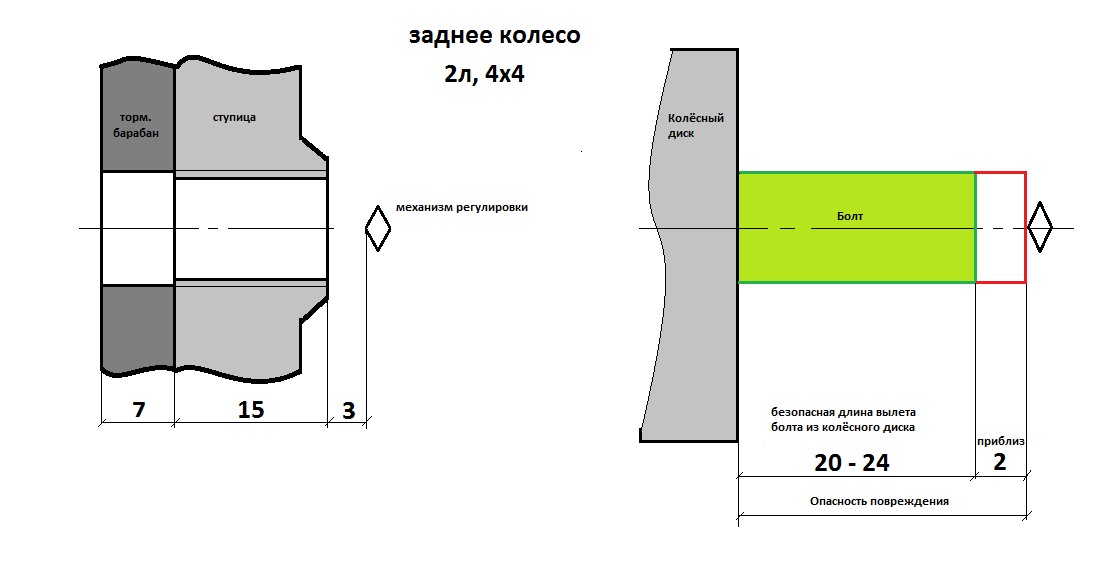

...этого не хватит?
Попробуйте закрутить болты на стилягах и на литье с подсчётом оборотов болта, потом сделаете выводы.
Картинка в помощь...
Хватит,закрутятся на 6 оборотов.
19 мм хватит. А недостающие 2 мм, это приблизительно 1 оборот.
На картинке речь идёт об излишней (опасной) длине болта. А в привязке к данному вопросу, картинка дана для оценки распределения длины болта в барабане и в ступице.
При оставшихся 19мм - 7мм резьбы (недействующей) останется в барабане, а в ступицу завернётся 12мм резьбы.
И?
Суть вопроса, хватит ли оставшееся длины болтов для качественного крепления колеса? Я считаю, что 19 мм достаточно (12 мм будет в ступице). Никаких противоречий.

И?
Ключевые слова - "я считаю". Вы эксперт? Вы можете подтвердить на своём личном опыте эксплуатации? Если что либо случится, то "считать" будет Nikolai niko.
Я не эксперт, и практического опыта такой эксплуатации у меня пока нет. Поэтому я даю информацию, а выводы делайте сами. Можно посмотреть здесь (в первом сообщении) -
http://duster-clubs.ru/forum/showthread.php?t=1359
Если считать, что ступица является гайкой , то по ГОСТу высота гайки (Н) должна быть не менее 0,8d ( d - наружный диаметр резьбы болта). В нашем случае 12 х 0,8= 9,6мм.
Исходя из этого, я бы попробовал применить болты от стиляг, но с периодическим контролем момента затяжки болтов. Пока у меня такого опыта нет, говорить кому-либо категорическое "ДА" - я не могу.

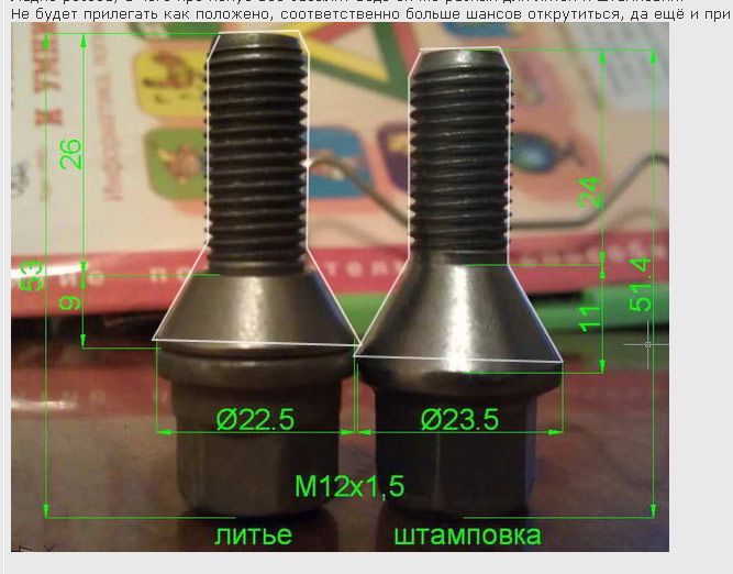

Ладно резьба, а чего про конус все забыли? Ведь он же разный для литья и штамповки.
Не будет прилегать как положено, соответственно больше шансов открутиться, да ещё и при меньшей резьбе.

Я не понял, как конус будет по другому прилегать если угол тот же?
Белый контур нанесен на болт штамповки и скопирован на болт для литься, видно, что даже длина совпадает.
