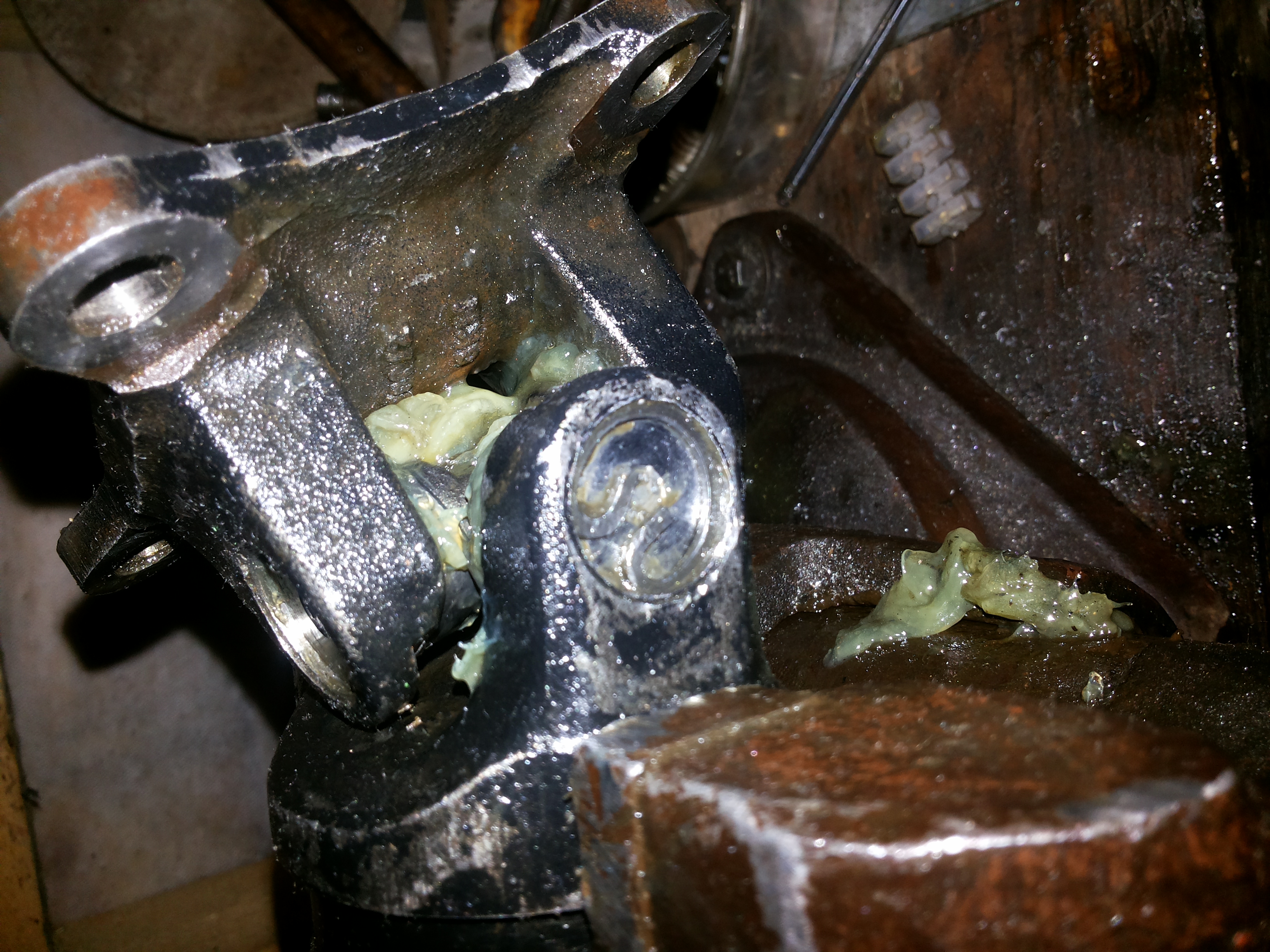

Илья468
Регистрация: 24.05.2013
Адрес: Домодедово
Авто: Рено Дастер, 2,0л, 4х4
Сообщений: 2,320
Вот как я сделал. Проехал 20 тыс. Мало конечно еще.

А у меня пробег 66 тысяч. Маленький зазор в задней крестовина. Может можно смазать ее как то чтобы предотвратить быстрое разрушение?

Сообщение от NVB Посмотреть сообщение
Пролить всё вд-шкой, потом взять пластичную смазку, намазав обильно на крестовину и растопить горелкой, при этом двигая крестовину в разные стороны. Но отсоединять от рудуктора всё-равно нужно. В принципе тыщь на 20 ещё хватит.
Предлагаю внести некоторые коррективы в метод.
ВД-40 он-же Керосин ржавчину не растворяет, а лишь размягчает, за счёт своей смачивающе-смазывающей способности.
Поскольку керосин обладает низкой летучестью, то остается во всех щелях и его трудно от туда удалить.
Тем самым создавая на поверхностях трения участки несмазанного металла, даже после тщательной смазки, что будет причиной задиров на поверхностях трения и заклинивания трущихся пар.
Из узла размягченную ржавчину и продукты износа надо как-то вымыть. Моют обычно в
ацетоне, растворителе, уайт-спирите, бензине. Помним про то, что на ржавчину они не оказывают никакого влияния.
Хорош способ последующей обработки в ортофосфорной кислоте, она не так интенсивно растворяет сталь, как соляная или серная и при обработке образует ортофосфат железа FePO4 , который создает на поверхности защитную пленку.
Новую смазку для крестовин было бы неплохо подобрать по вязкости базового масла и загустителя, а так-же с учетом процента вымываемости.
Топить следовало бы тоже очень аккуратно, с учетом температуры каплепадения смазки. При перегреве получим разложение базового масла.
Последний раз редактировалось Torlandash; 04.09.2017 в 09:18.

Сообщение от Torlandash Посмотреть сообщение
Да это без разницы, главное есть баллончик под давлением и всю грязюку выдавит и вымоет. Представляете как стоять с карданом и полоскать крестовину в тазике с ацетоном ).
Старый 04.09.2017, 19:03   #16
Torlandash
Регистрация: 03.07.2014
Сообщений: 234
Torlandash
да, кардан полоскать не приходилось, все детали были меньших размеров и я потом выливал загрязненный керосин, а тут подсказали лайвхак, что надо оставить грязную муть в тазике и на следующий день вся грязюка осядет, а сверху чистый керосин слить в банку для следующего использования.
так-же помним, что керосин безопасен для резиновых изделий (сальников/манжет) и гарантированно не разъедает покрашенные изделия, к примеру серебрянкой, в отличие от бензина.
