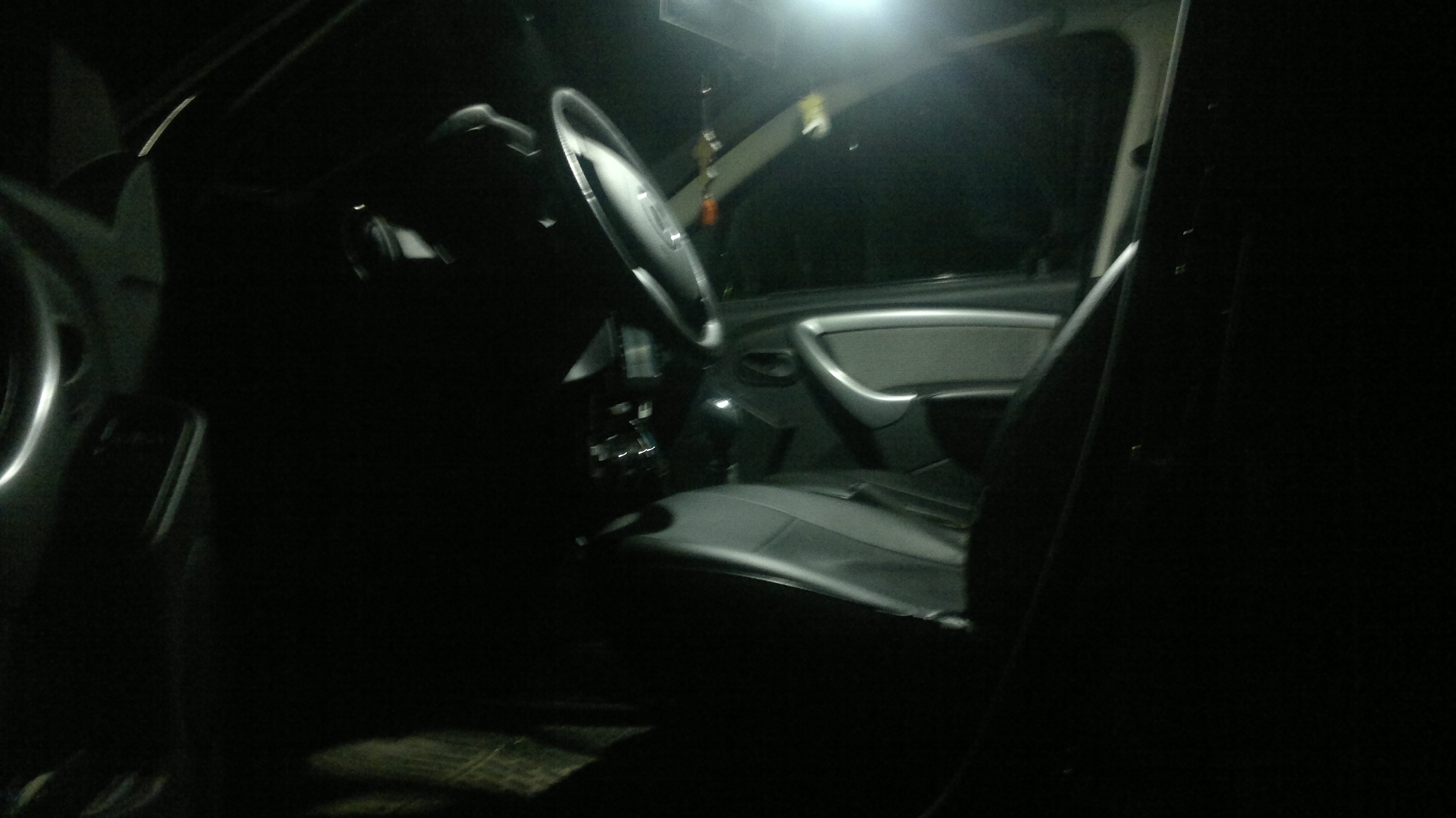

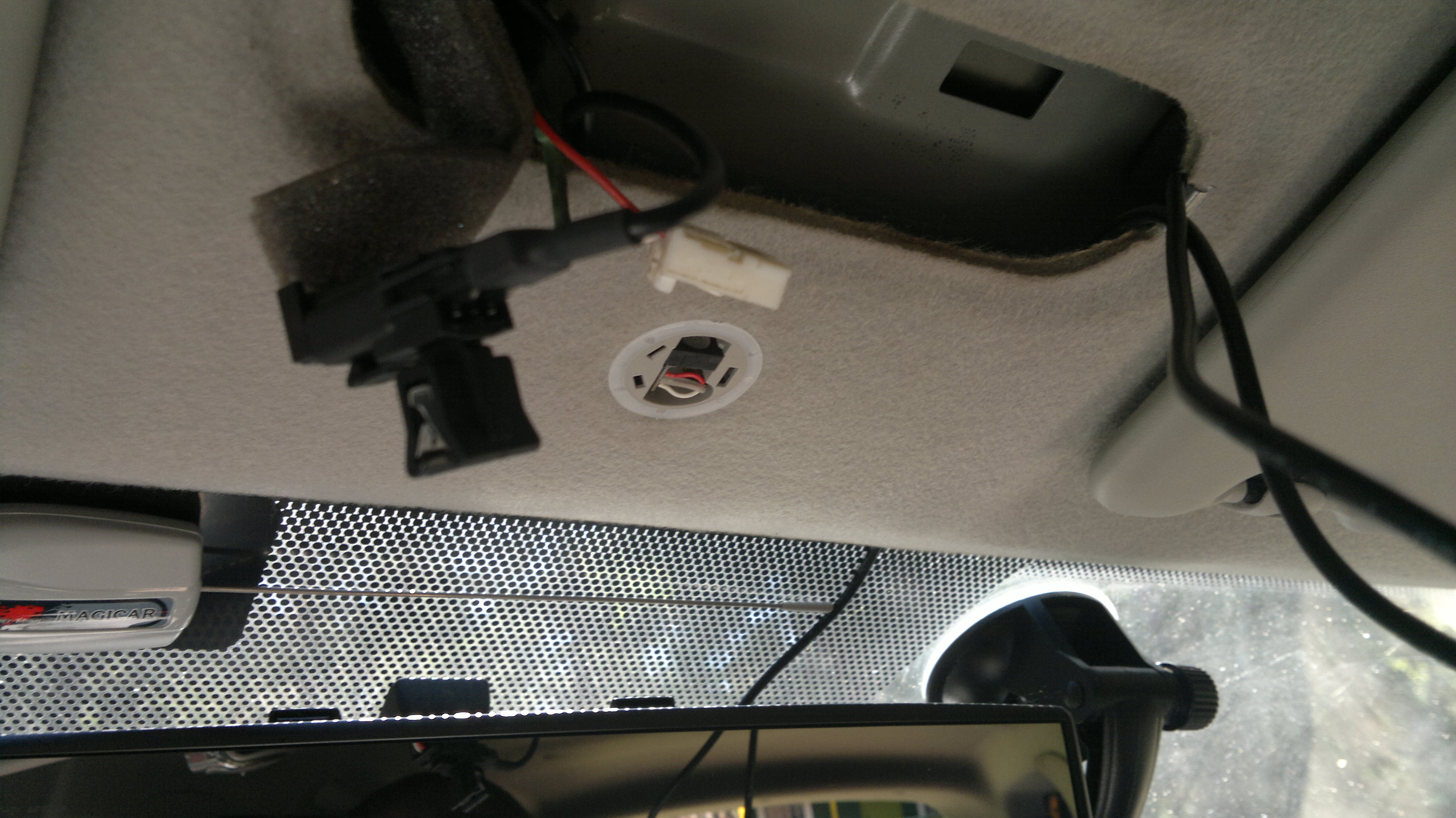

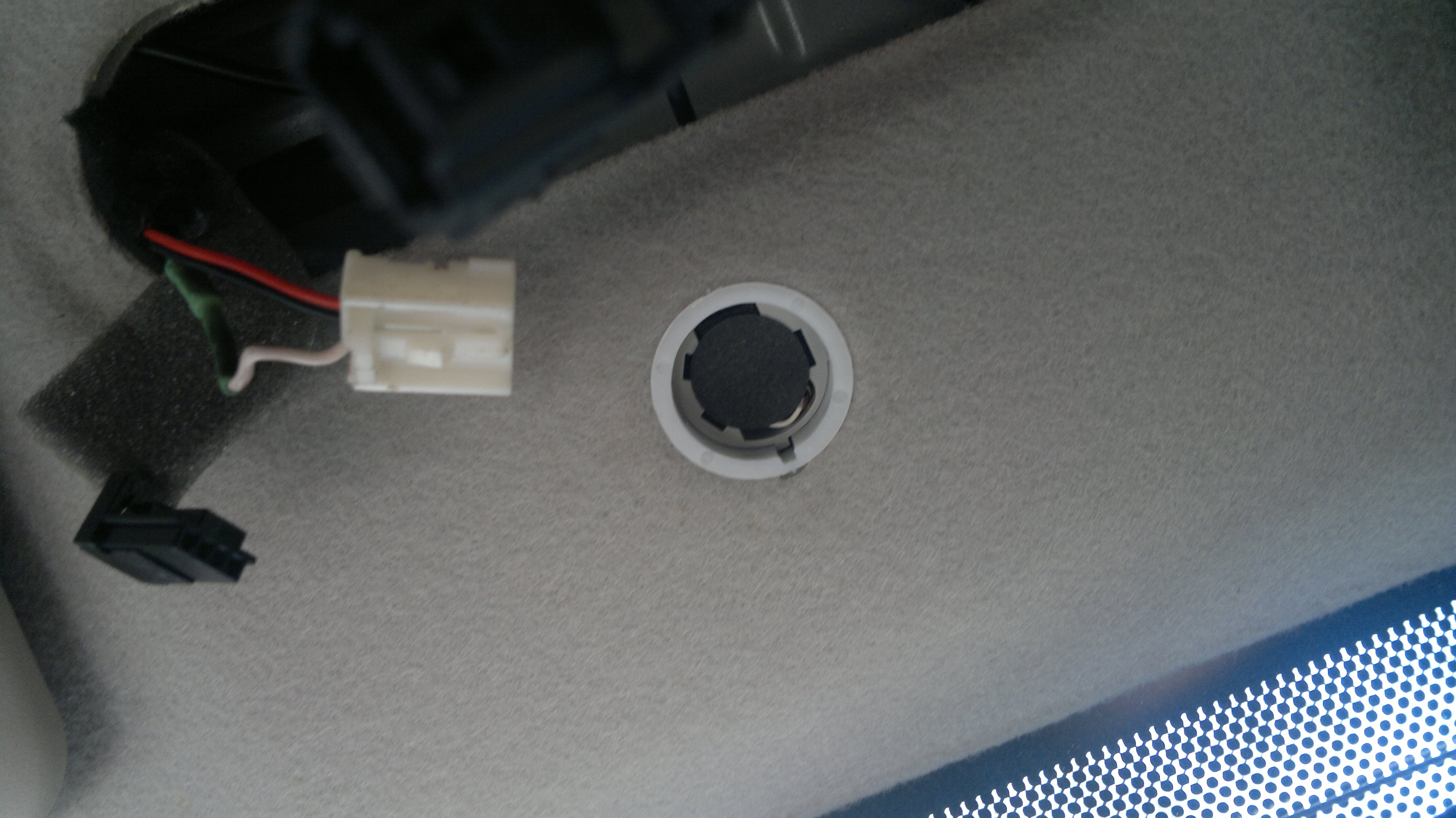

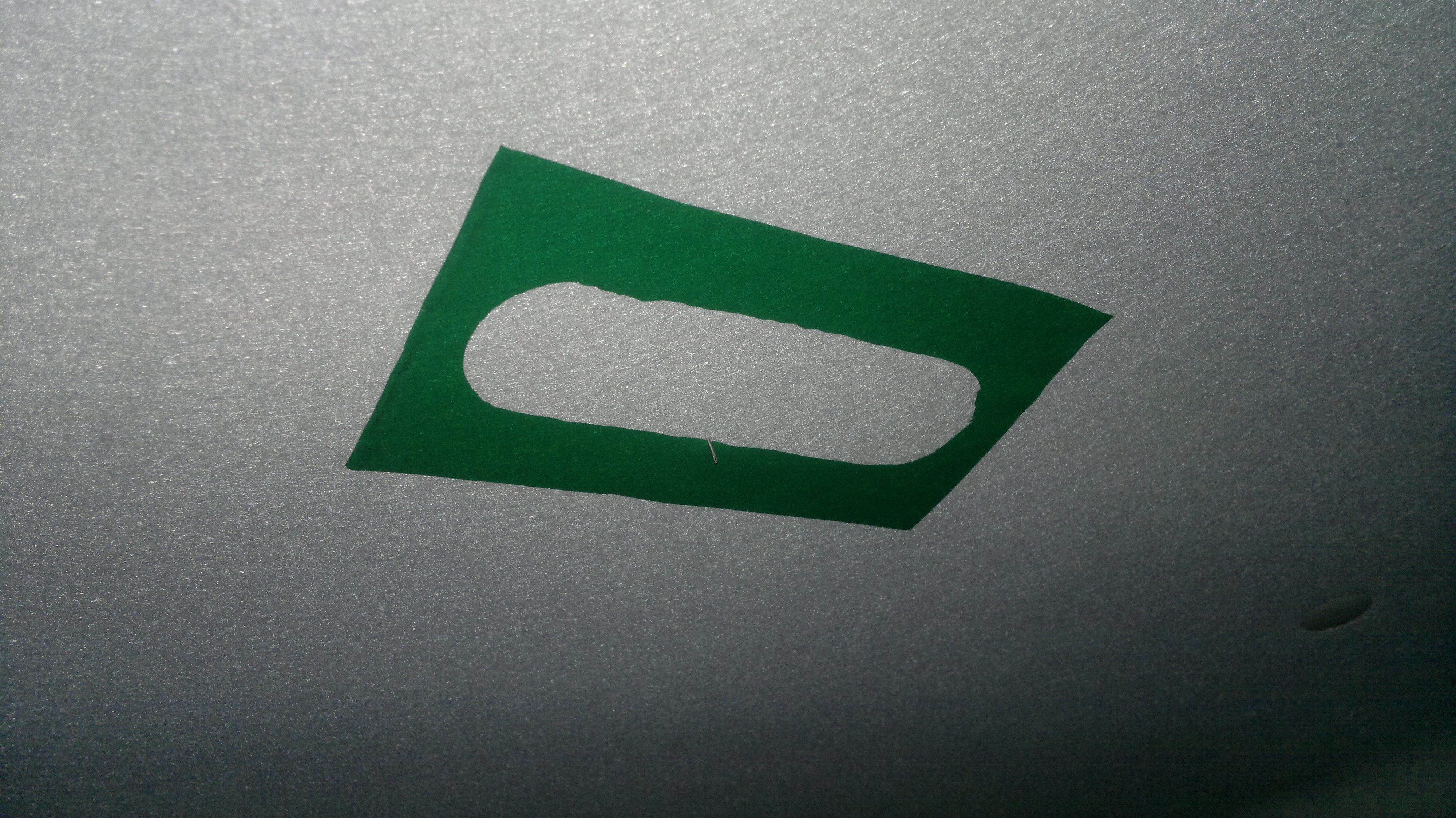

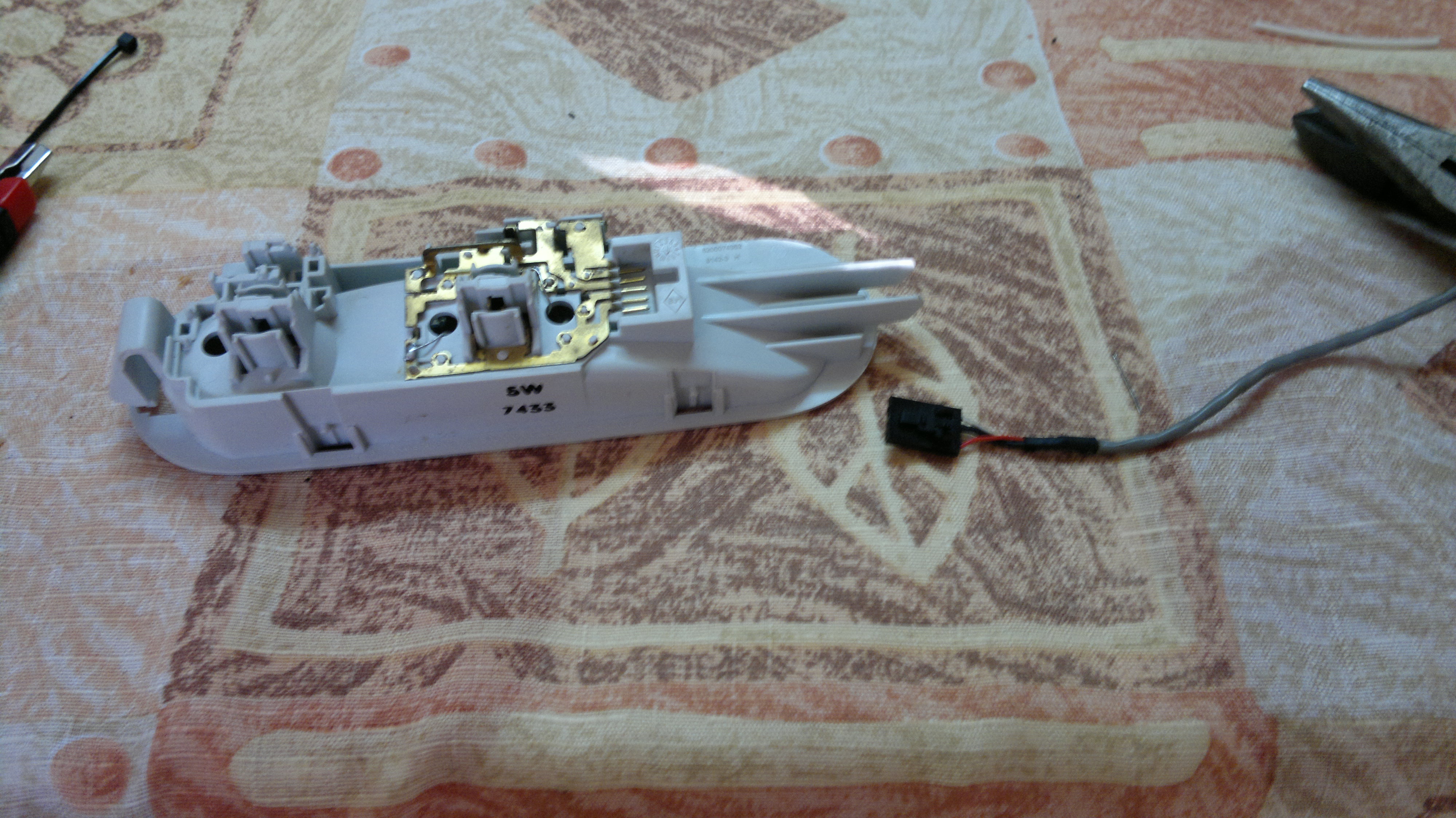

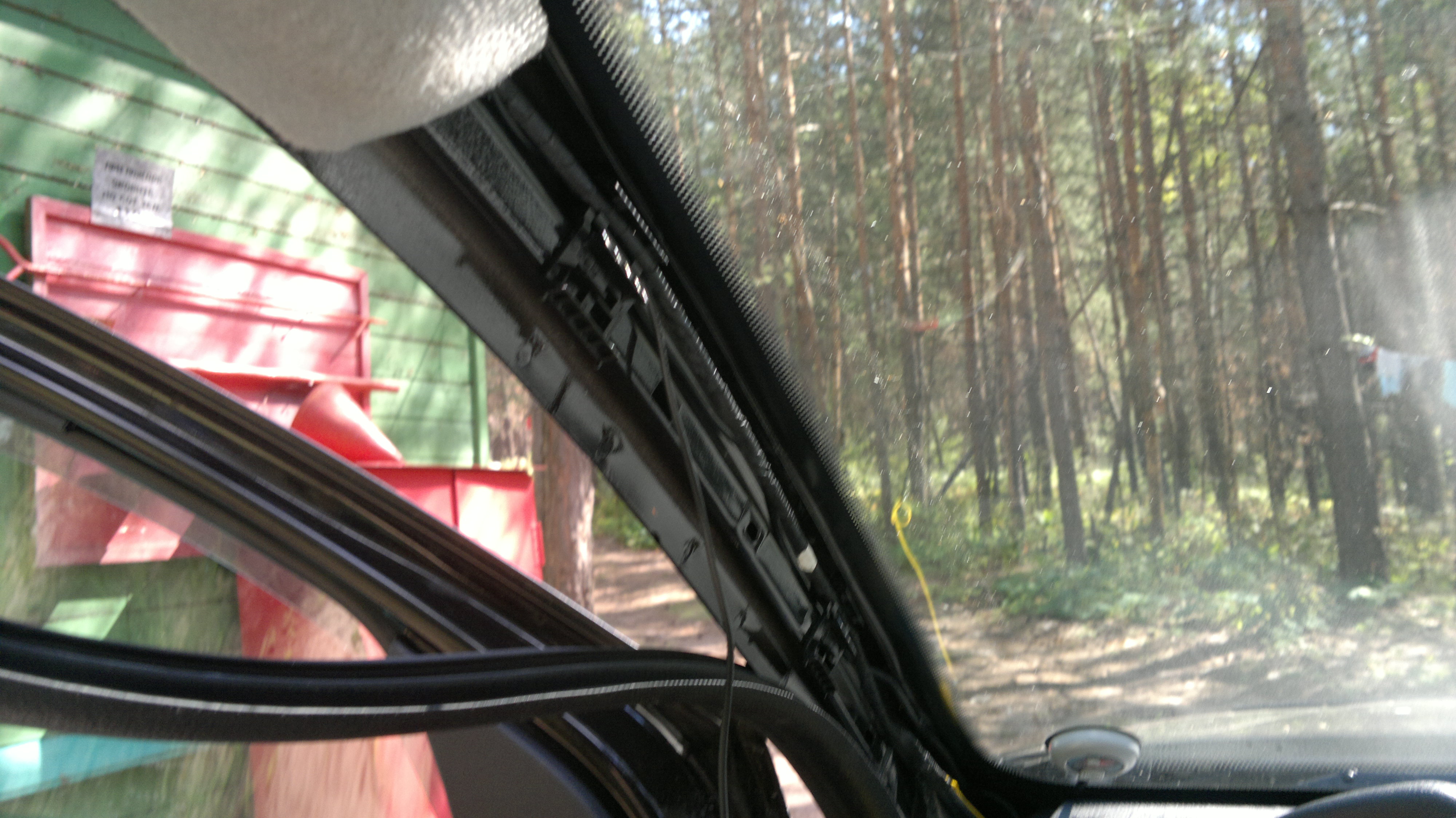

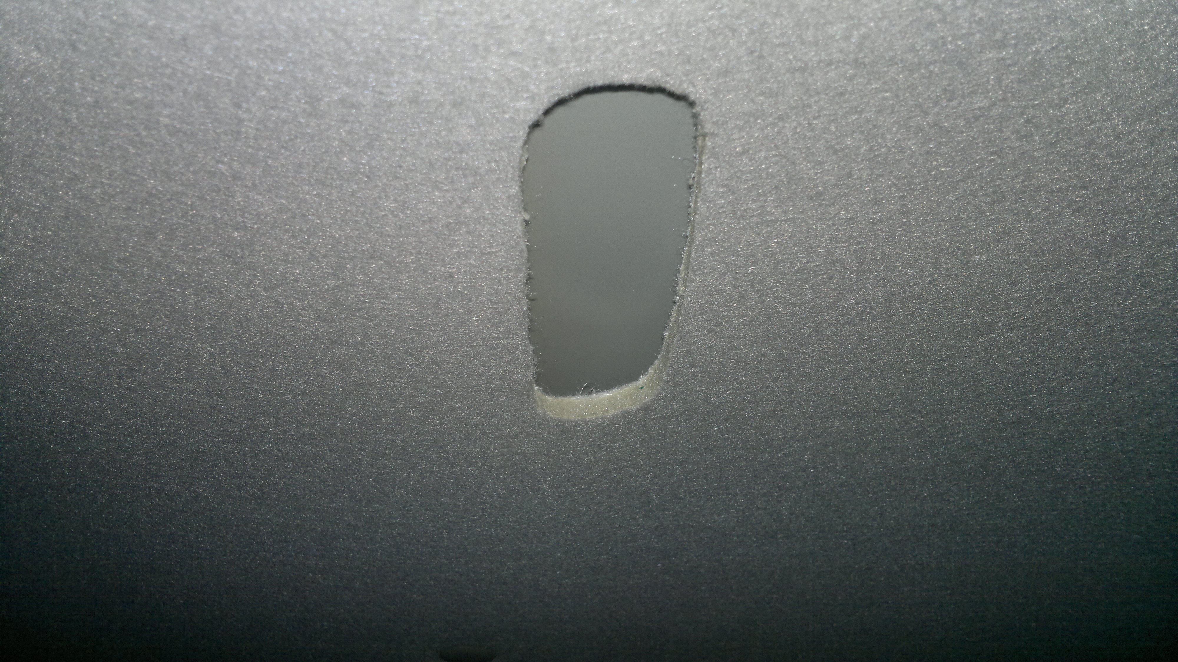

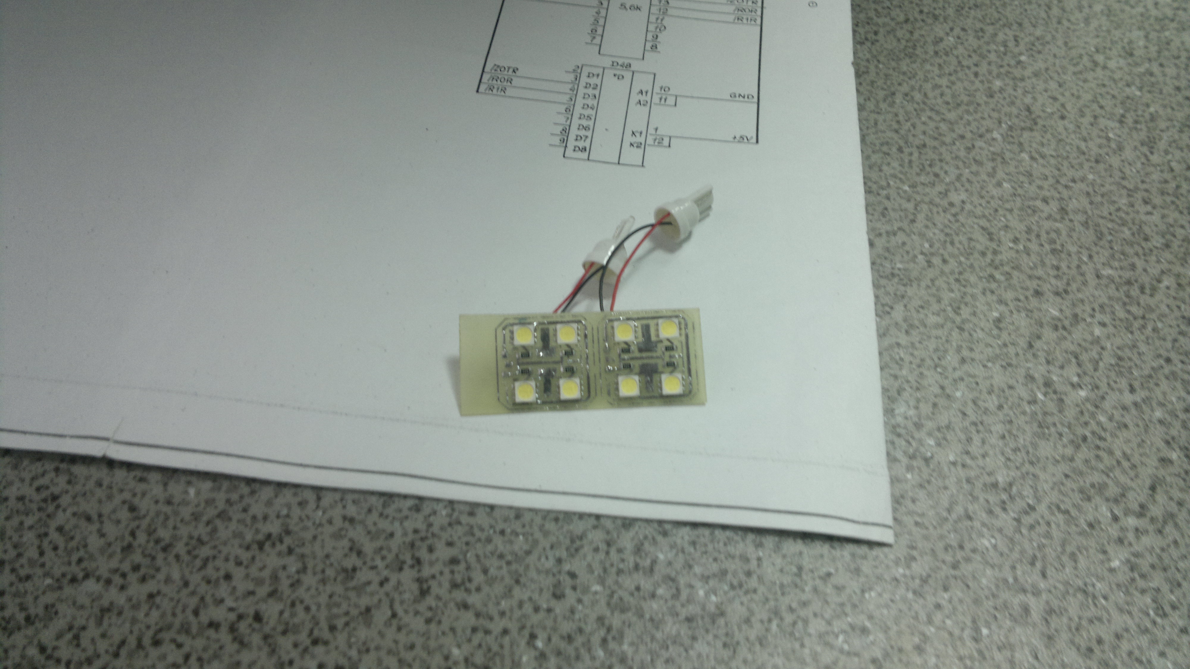

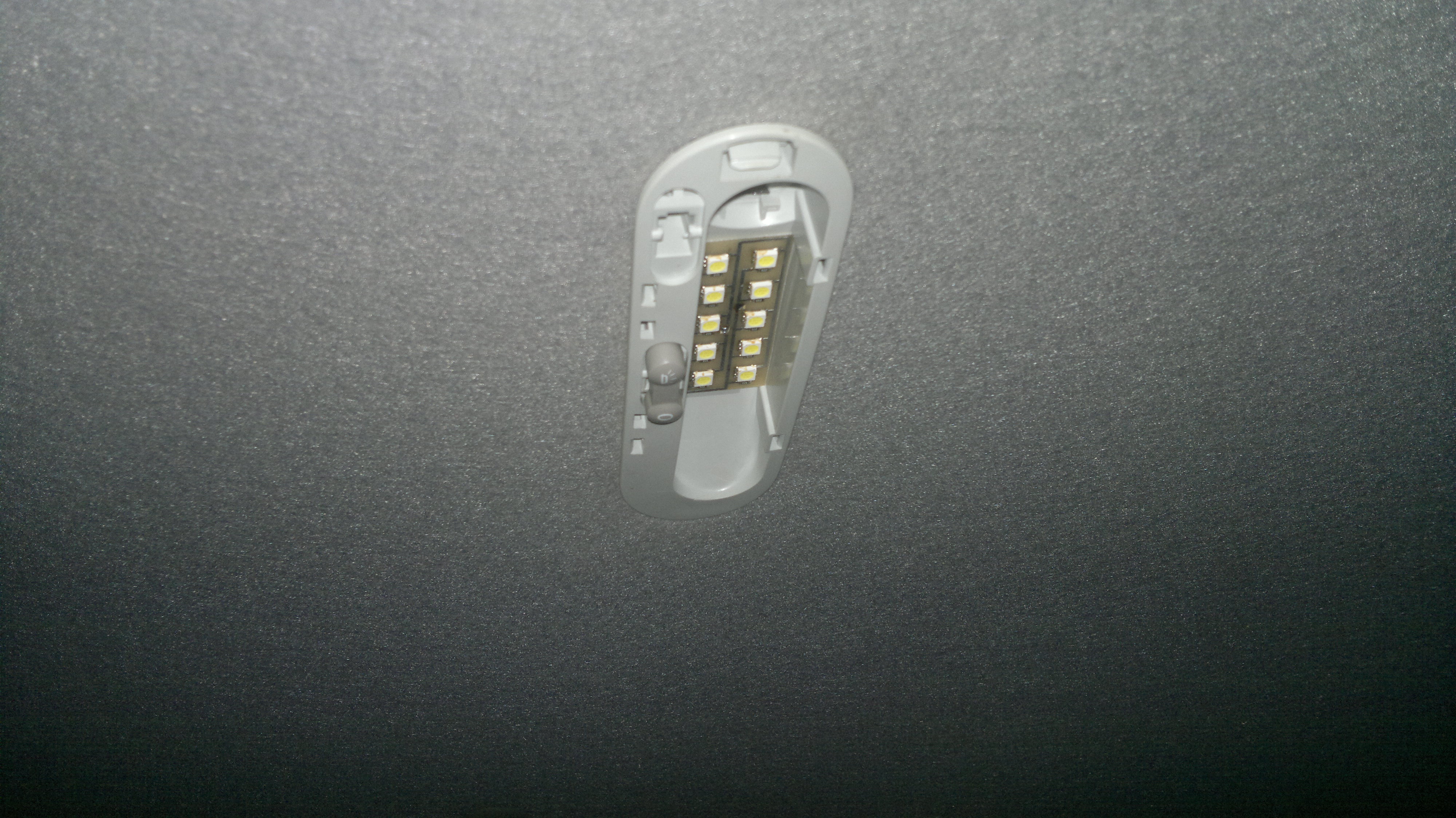

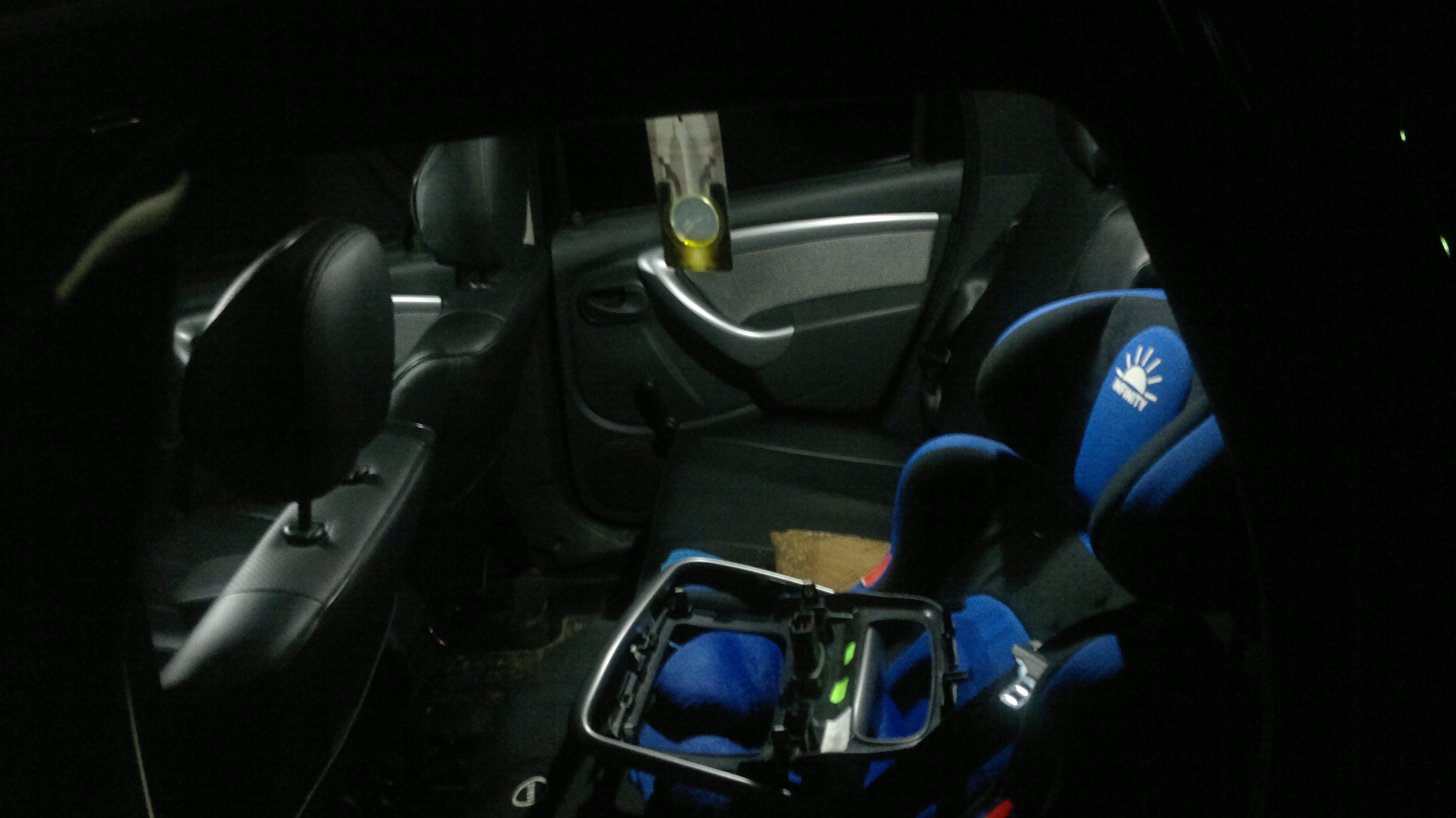

По умолчанию Дополнительный плафон освещения заднего ряда пассажиров.

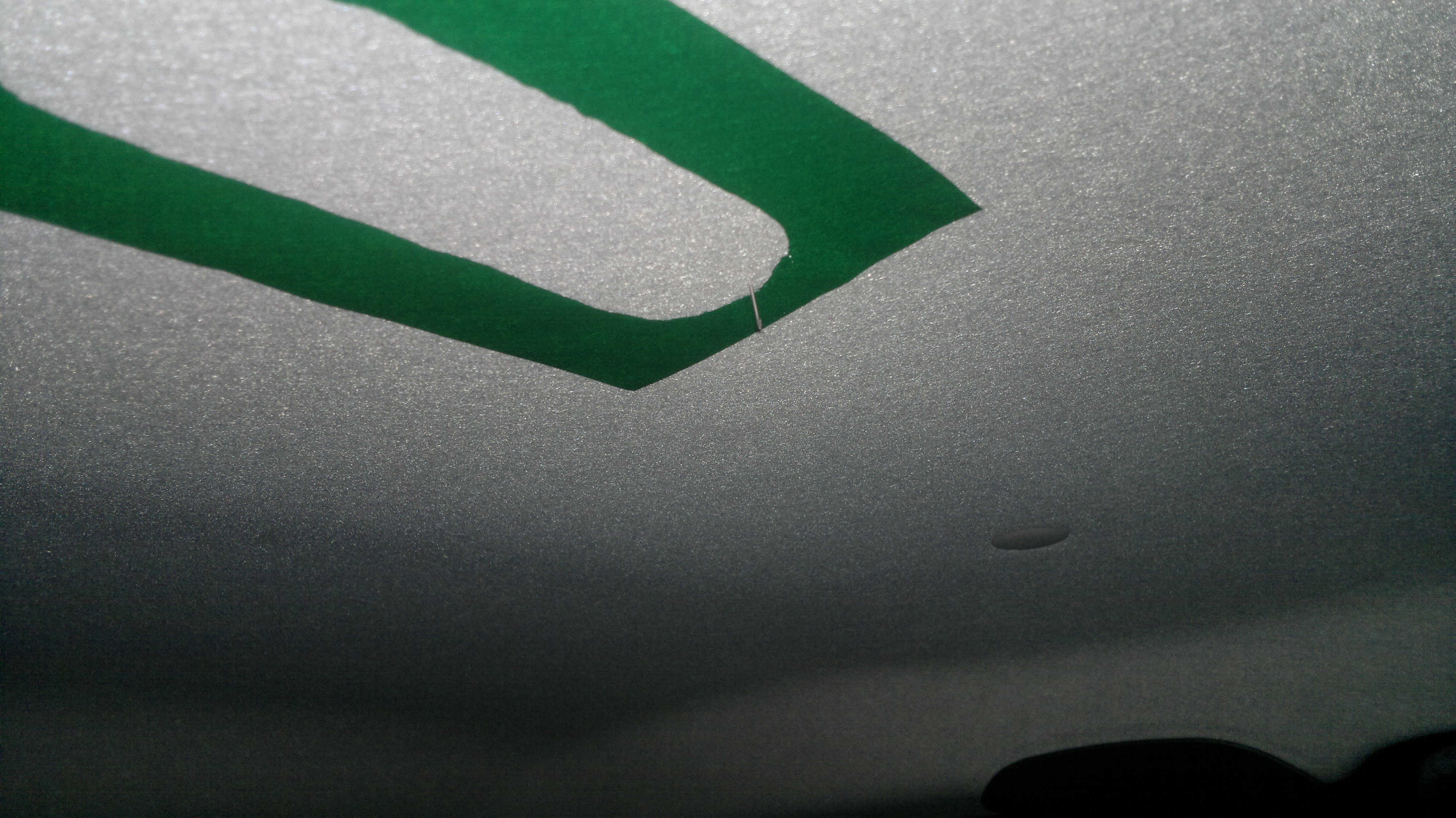

Остался у меня плафон салонного освещения от Logan с одной лампой (в Logan менял на двух кнопочный). Решил его внедрить для освещения заднего ряда пассажиров. Для подключения использовал разъем питания от Floppy.
Меняем провода в разъеме на соответствующие по длине. По имеющемуся отверстию под плафон впереди делаем шаблон. Переносим изготовленный шаблон на задний ряд
Тщательно иголочкой промеряем глубину под обшивкой (чтобы не сделать зря "дырку" в потолке). Вырезаем (печально было резать, как по живому, но решено - значит решено). Примеряем плафон (предусмотрительно на крышу приклеил на двусторонний скотч полоску резины)
Вырезанный кусок потолочной обшивки разрезал пополам (вдоль) и прикрепил перед плафоном под обшивкой для упора. Подключаем к штатному плафону протянув провода под обшивкой.
Теперь и на заднем ряду светло

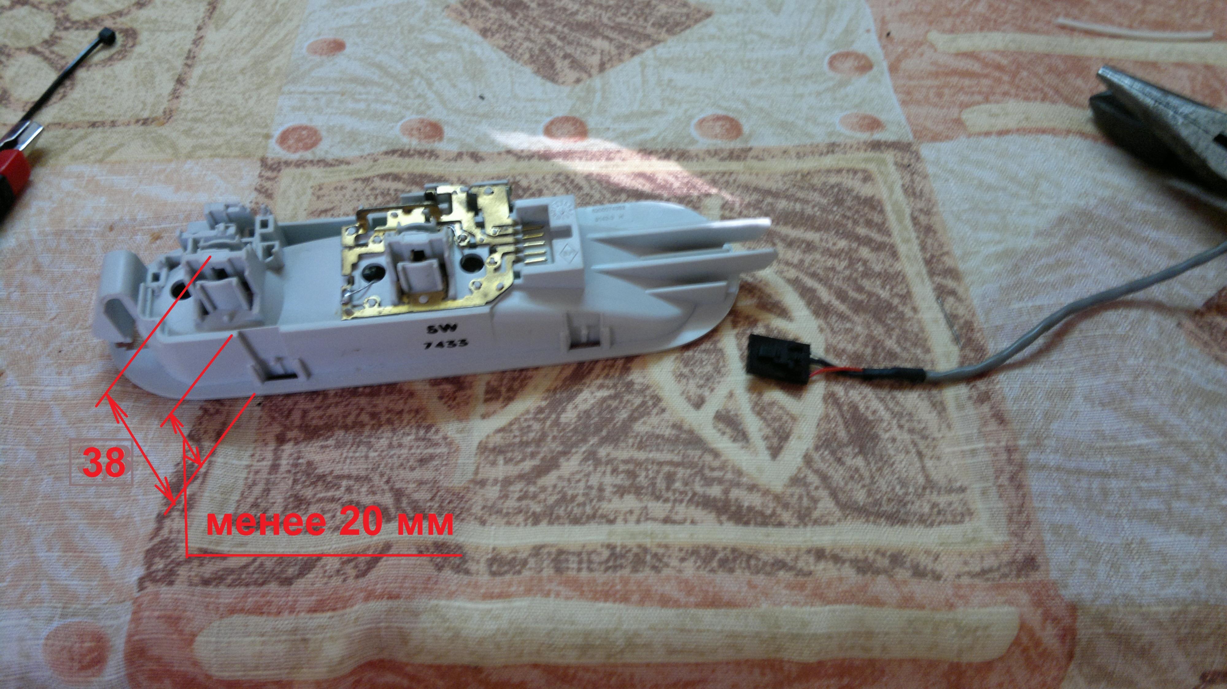

Влад, про второй светильник в салоне не совсем понятно. Расстояние между потолком и крышей - 2 см. Высота светильника - 3,8 см. Как ты его туда засунул?
---------- Сообщение добавлено в 16:19 ---------- Предыдущее сообщение размещено в 16:18 ----------
Skipper-Влад, просто замечательные доработки!!! Воистину Мастер - Золотые руки!!!
И главное - красиво и аккуратно.
Старый 27.08.2013, 22:42   #11
3,8 вместе с цоколями, так как не планирую использование ламп накаливания срезал их нафиг под основание, в результате получил глубину плафона менее 20 мм
Старый 27.08.2013, 22:43   #12
А переключатель остался штатным?
Старый 27.08.2013, 22:45   #13
Да, так же было два режима:
1. Включение освещения при открытии любой двери
2. Постоянно включенное освещение
Но затем, поразмыслив, отключил белый проводок (включение при открытии двери)

А центр как намечал? На глазок?

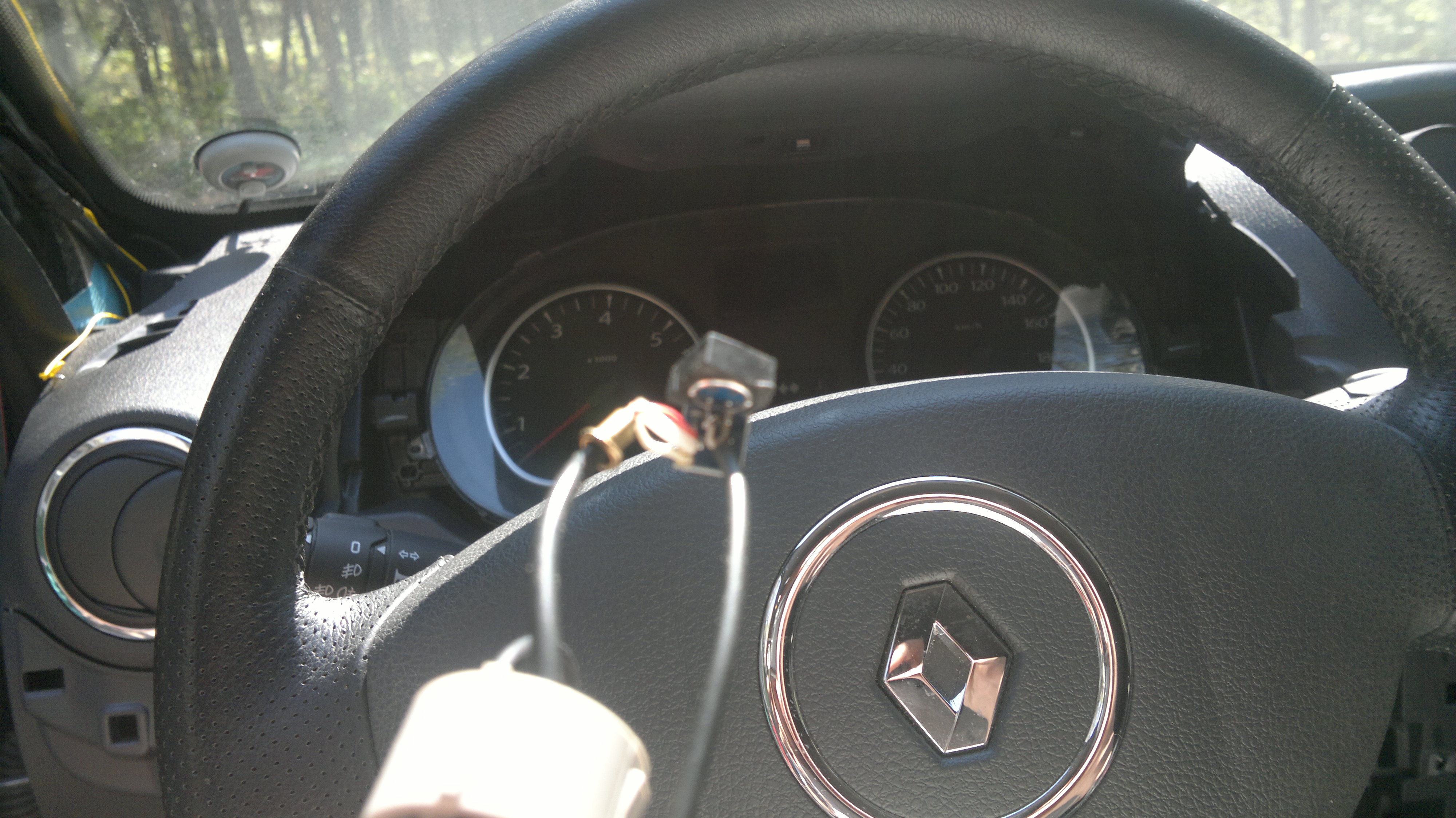

По умолчанию Плафон салонного освещения. Штурманская лампа.
Той же участи что и плафон освещения салона не миновала и штурманская лампа в плафоне.
Было
Стало

Старый 27.08.2013, 23:15   #16
Прилепил малярный скотч между двух пистонов крепления обивки потолка к усилителю крыши над задними пассажирами, отметил середину и выдвинул от балки плафон с помощью угольника...

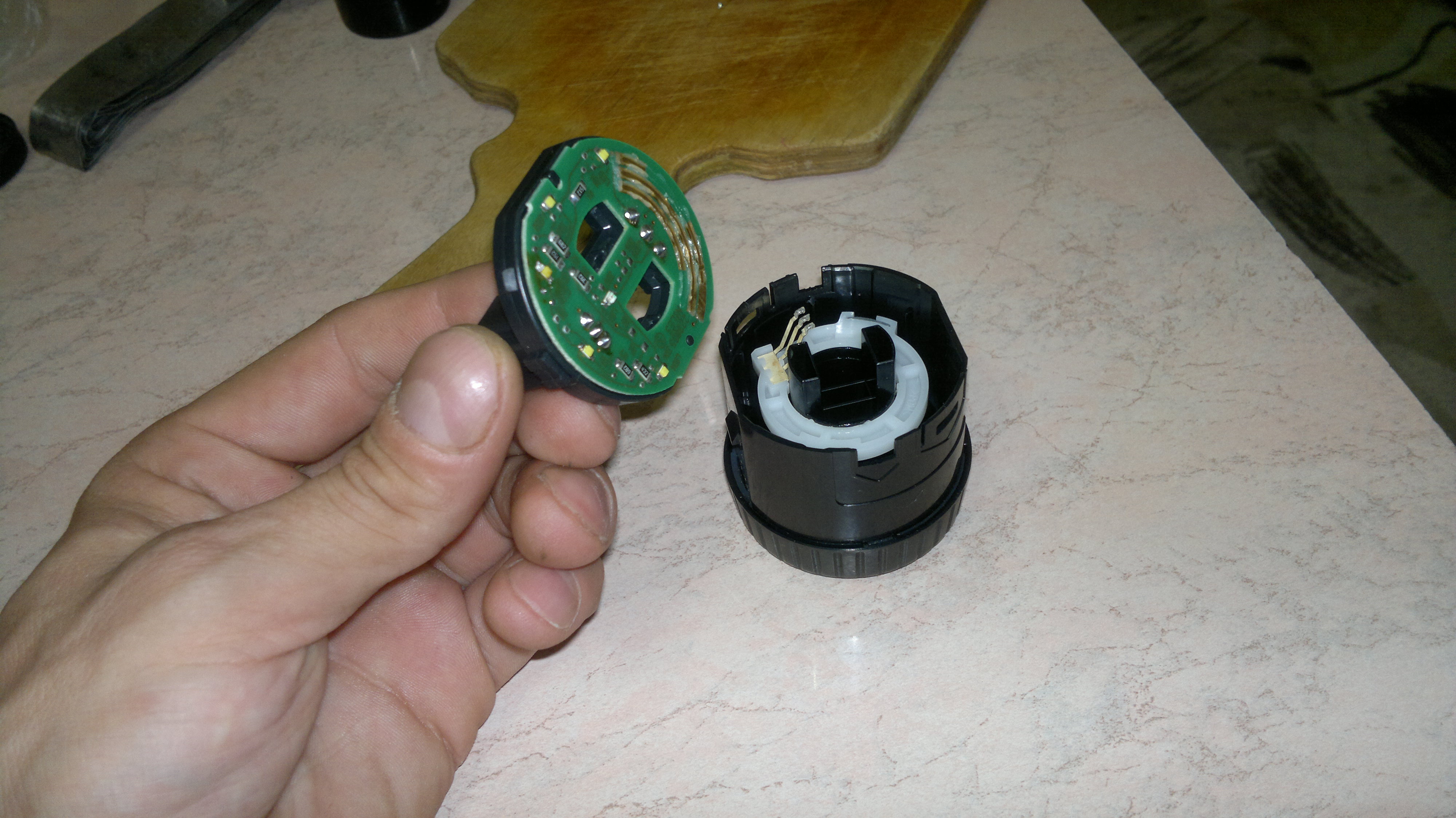

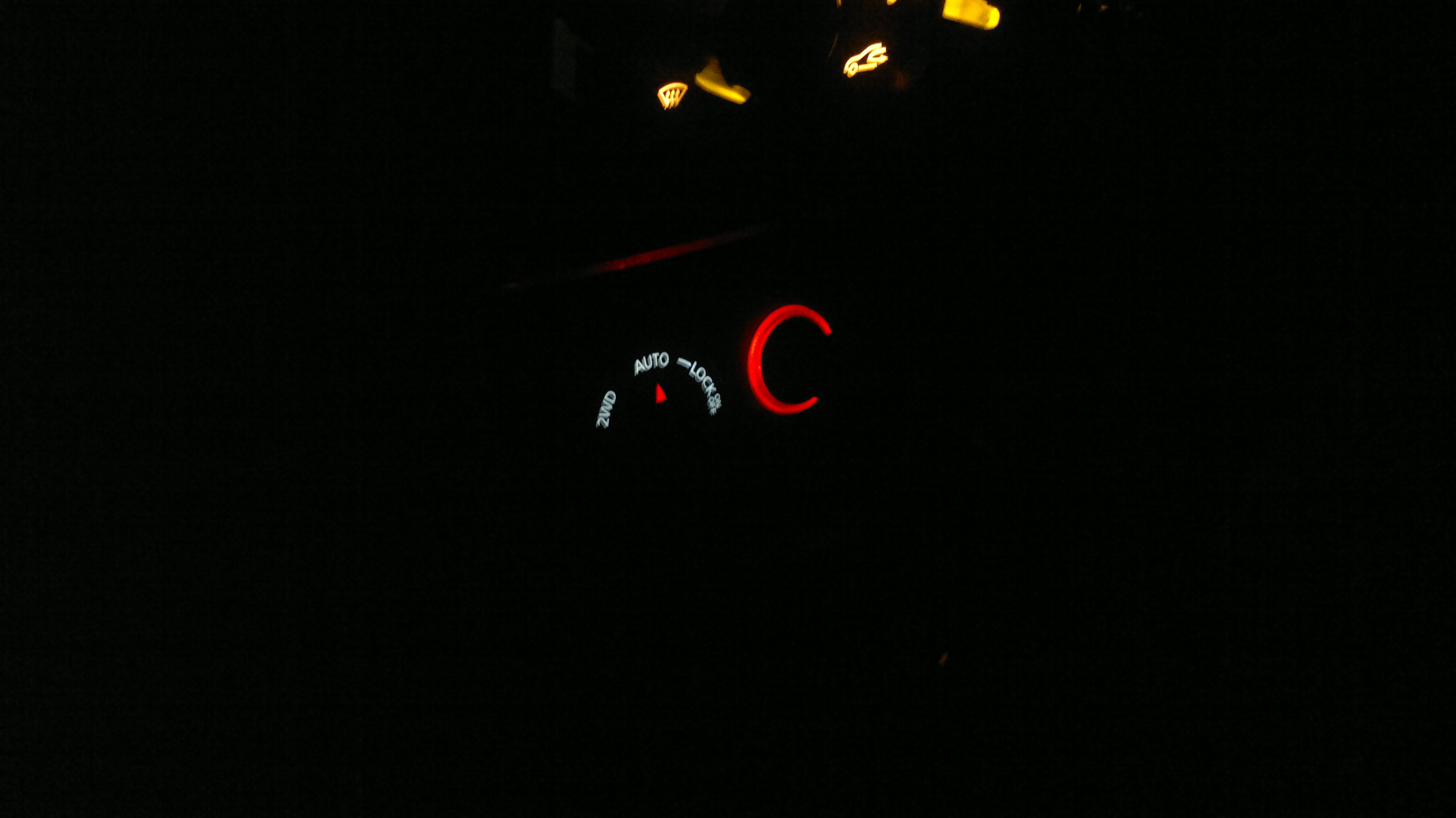

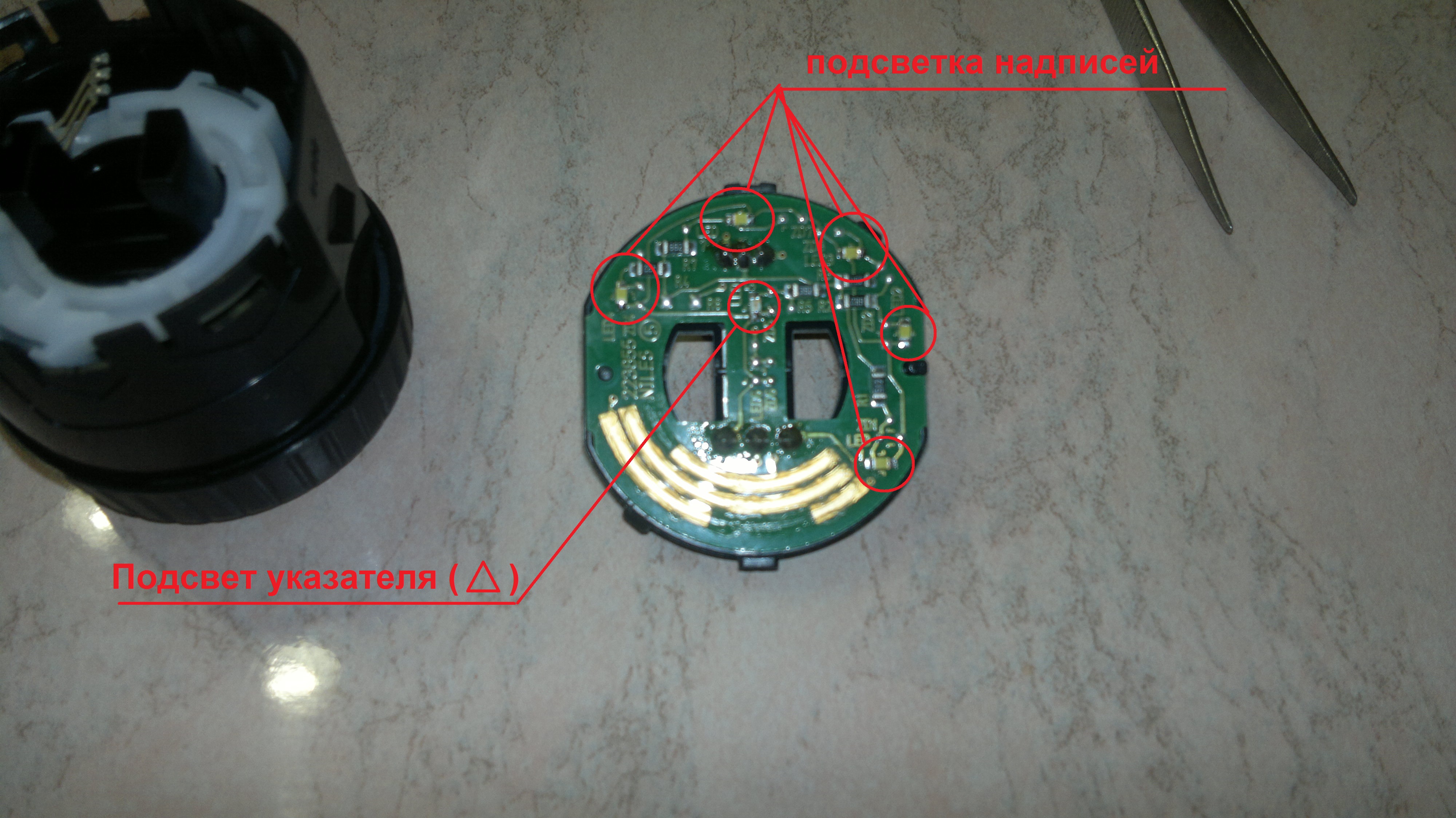

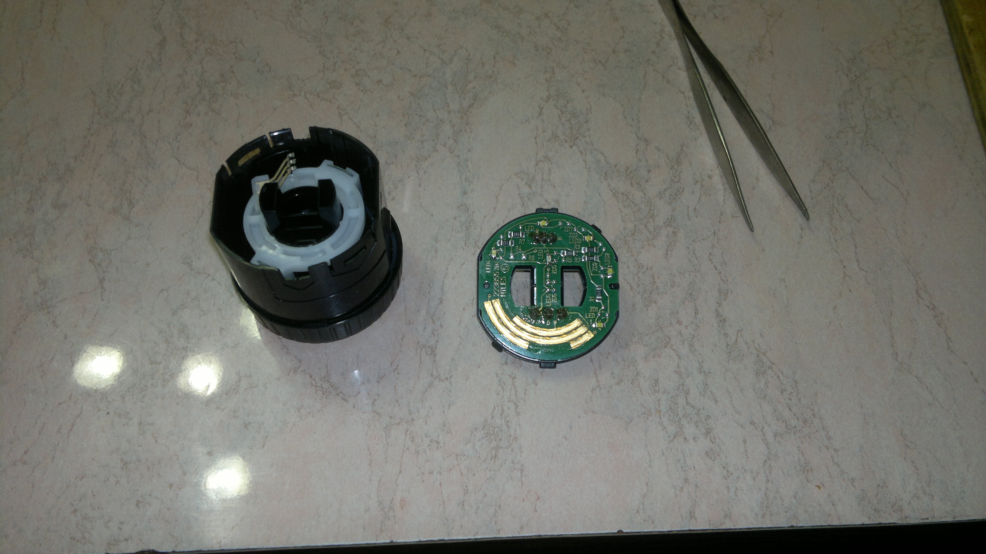

По умолчанию Пересвет блока управления полным приводом ("шайба").
Дошли руки до изменения подсветки блока управления полным приводом (в народе названной "шайба").
Снимаем накладку поддев ее снизу, отключаем разъемы с "шайбы" и прикуривателя. Аккуратно отжав усики извлекаем корпус "шайбы" из накладки. По бокам отжав усики снимаем основание с платой
И приступаем к перепайке светодиодов (здесь используются светодиоды 0805)
В результате получаем белые надписи и красный указатель

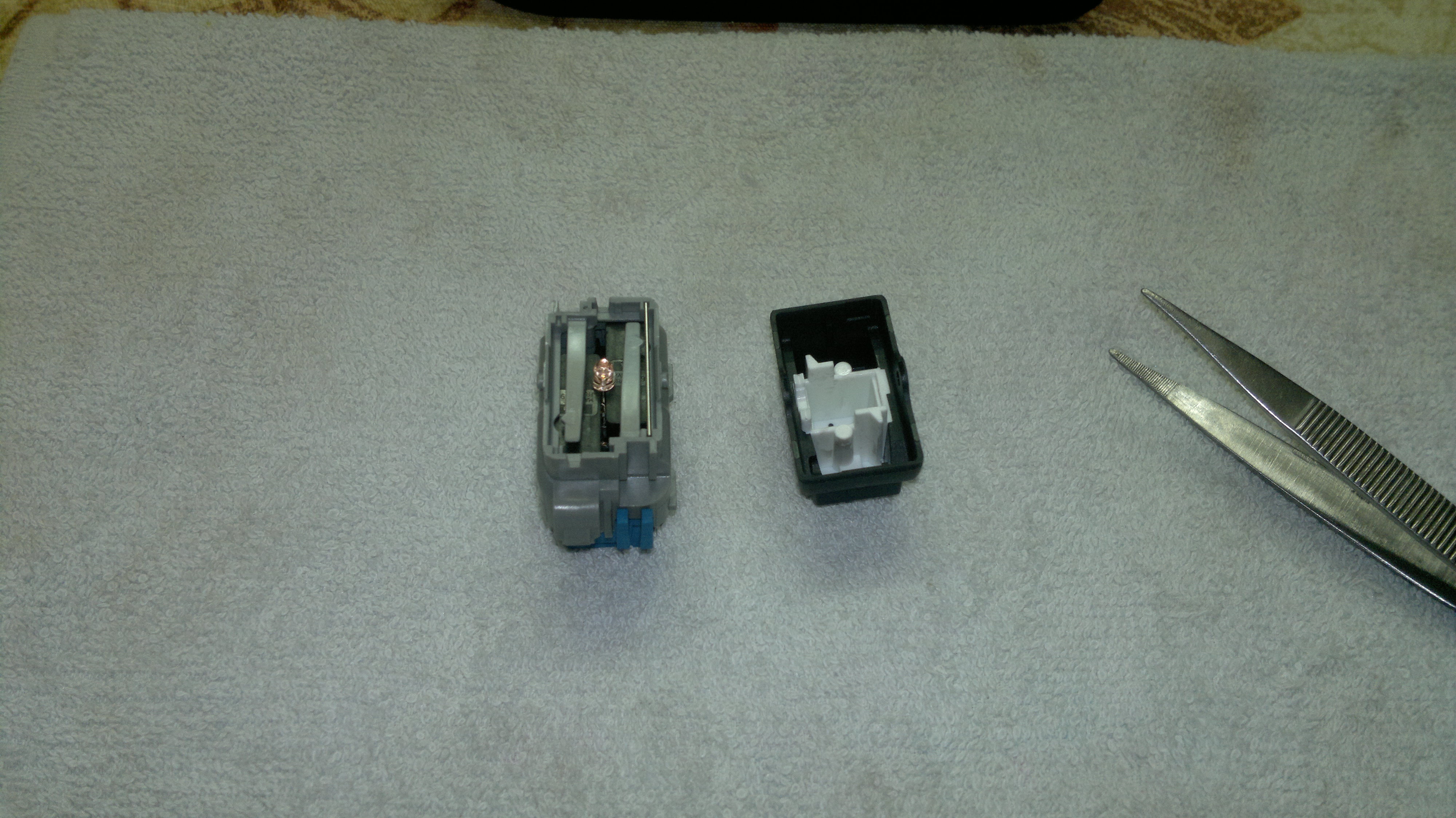

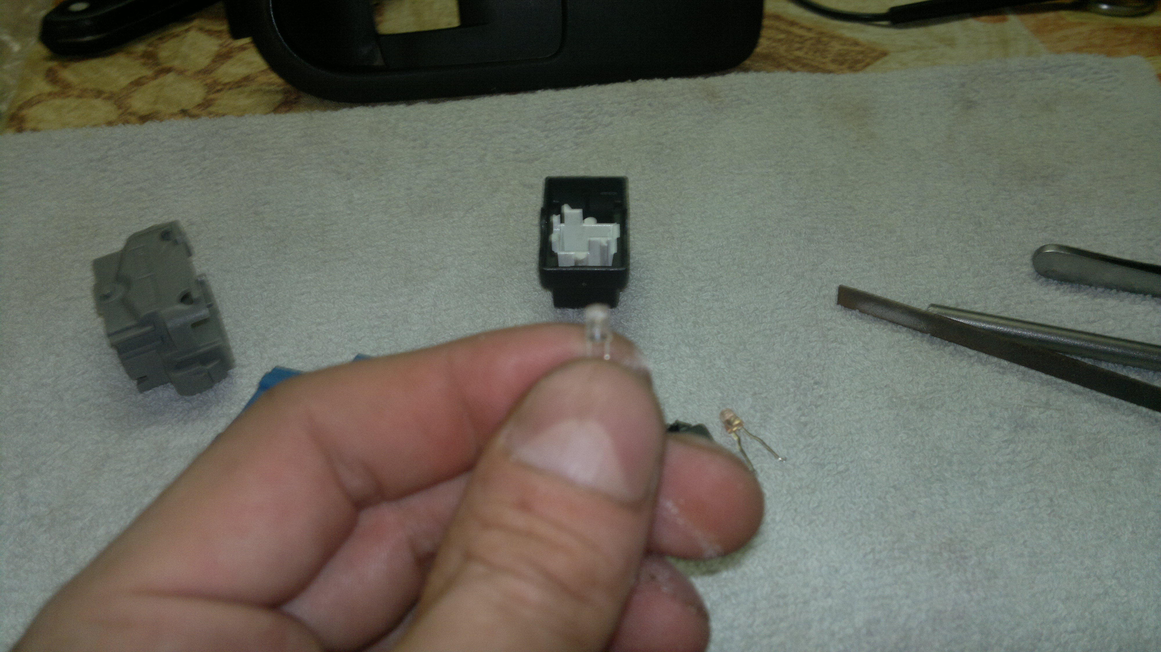

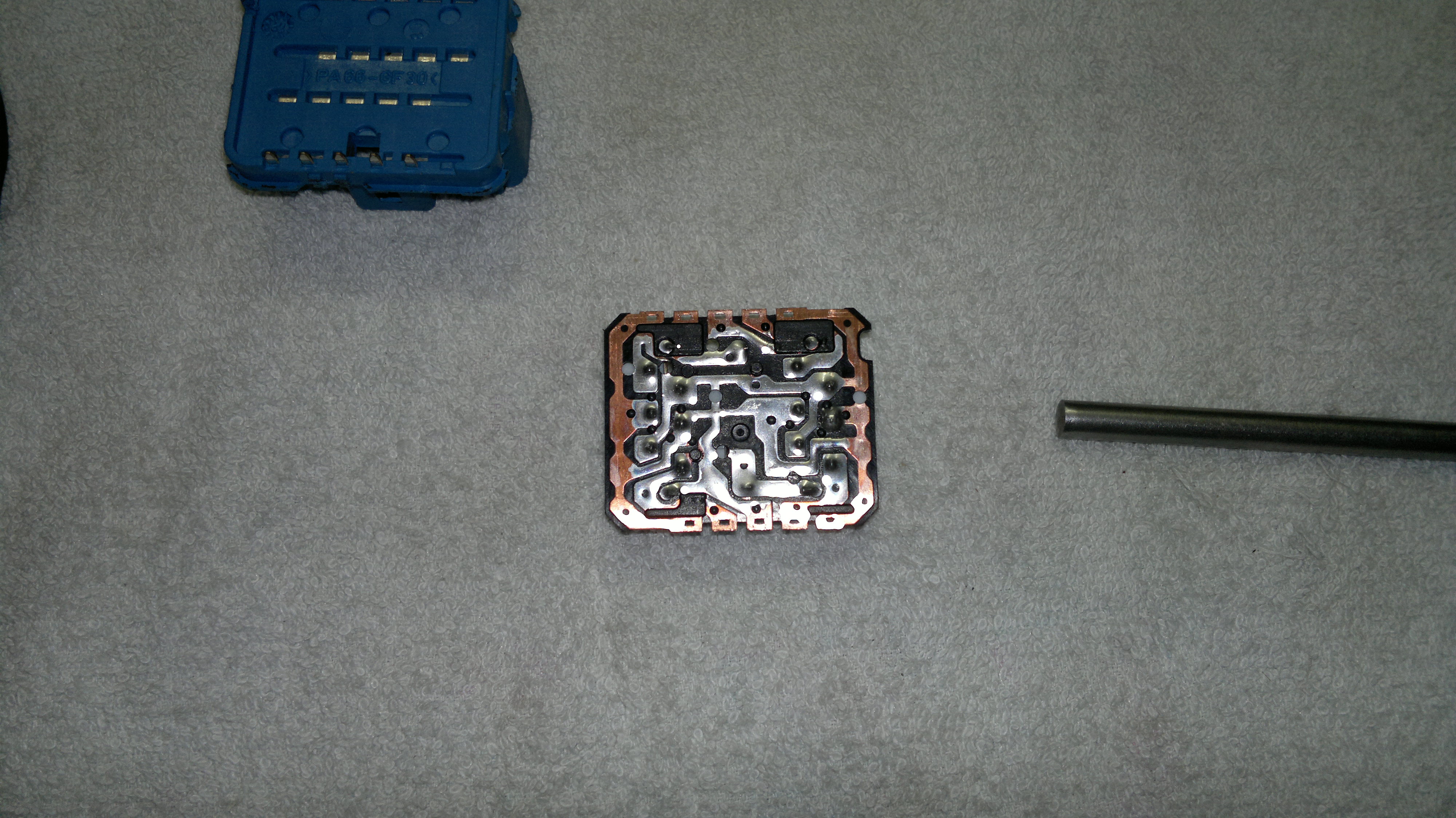

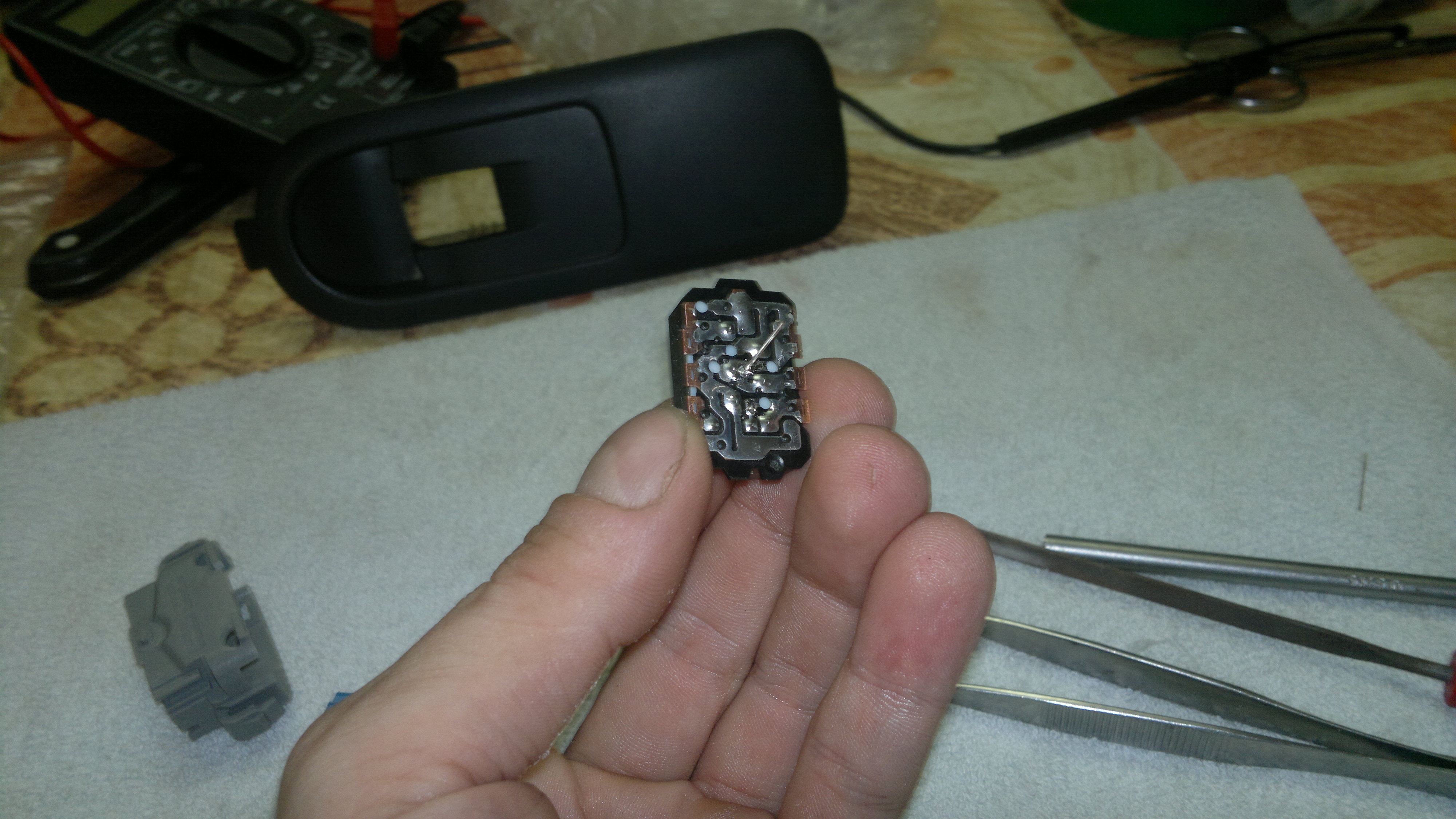

Старый 28.08.2013, 21:10   #18

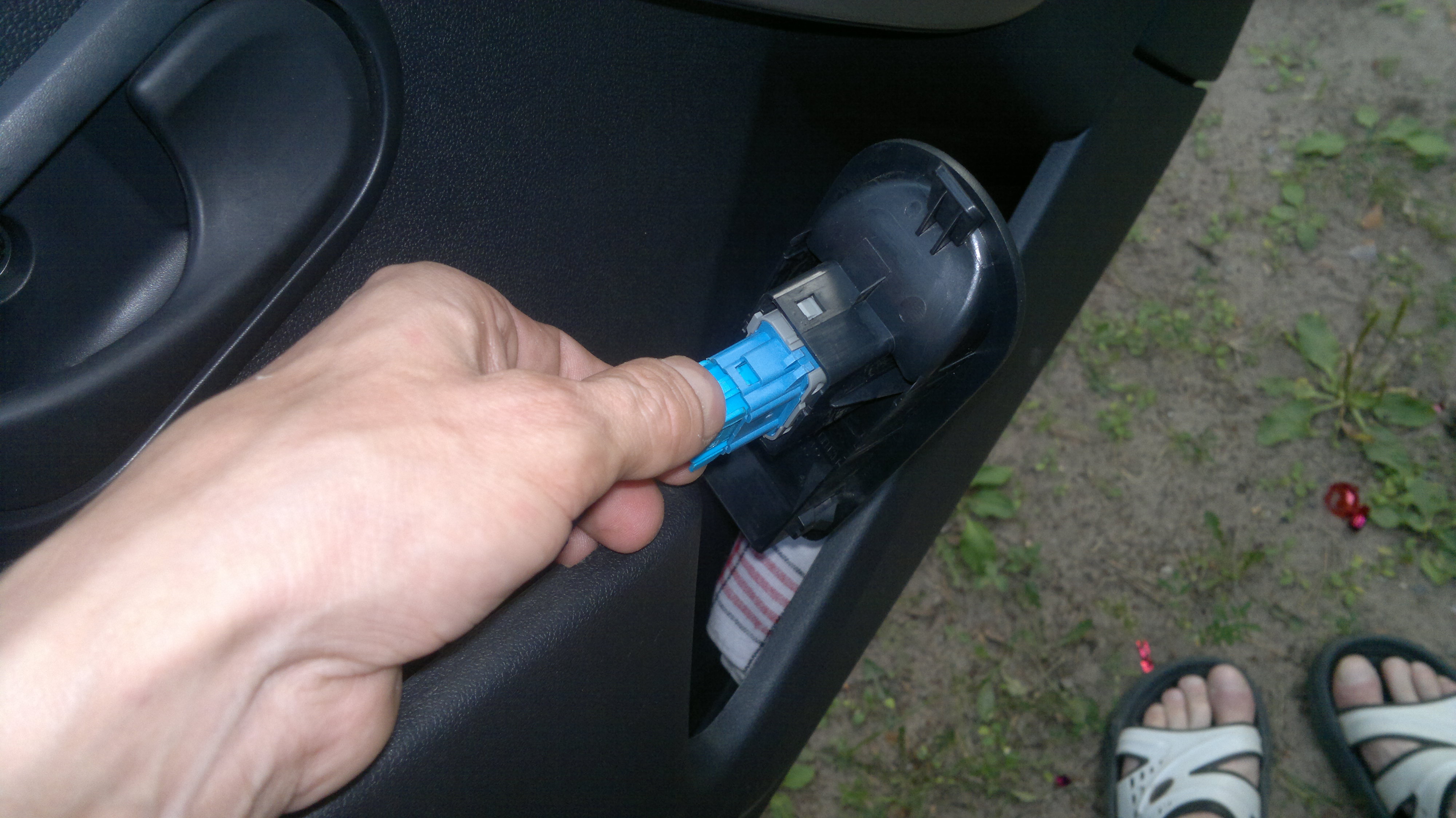

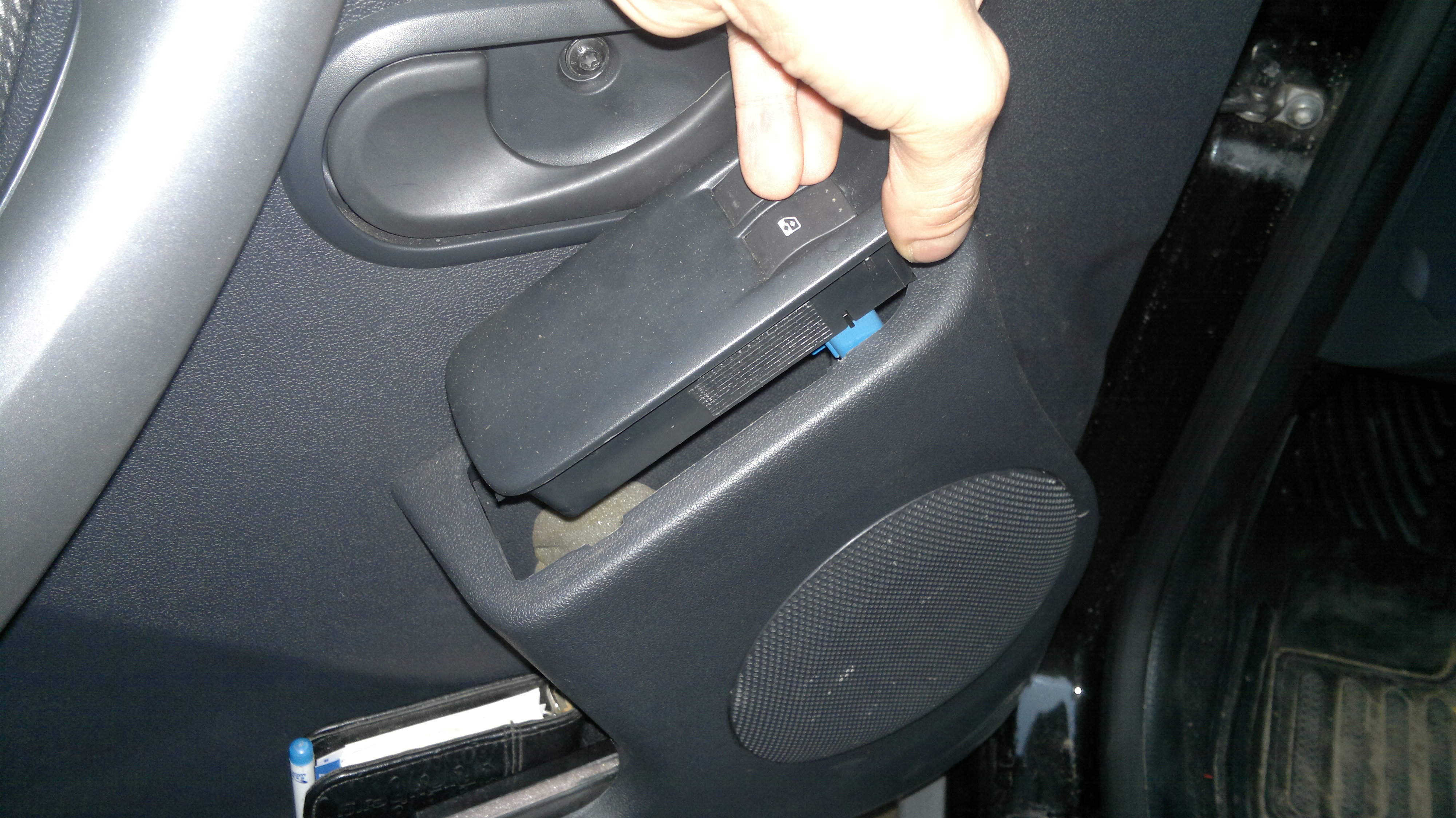

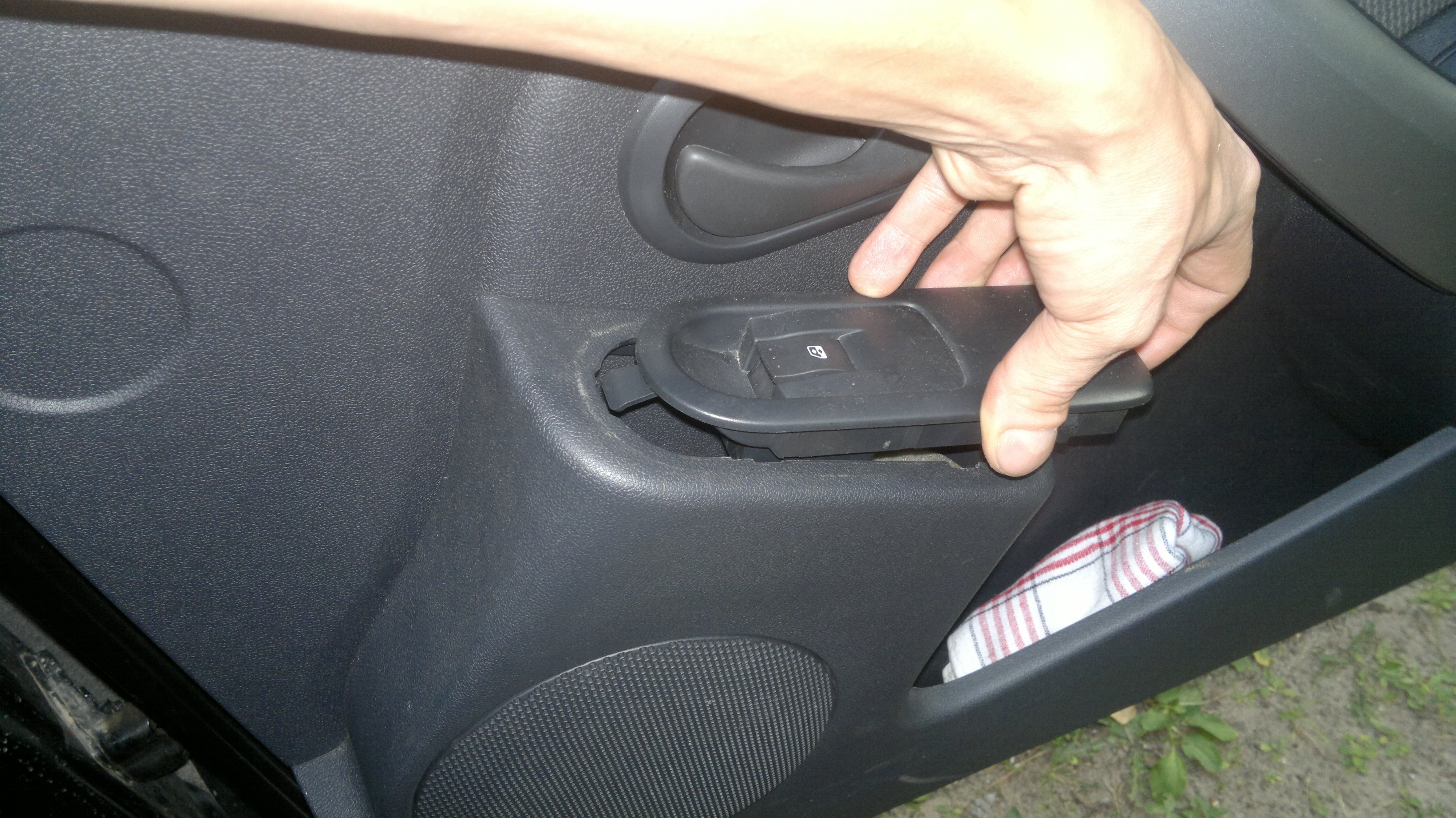

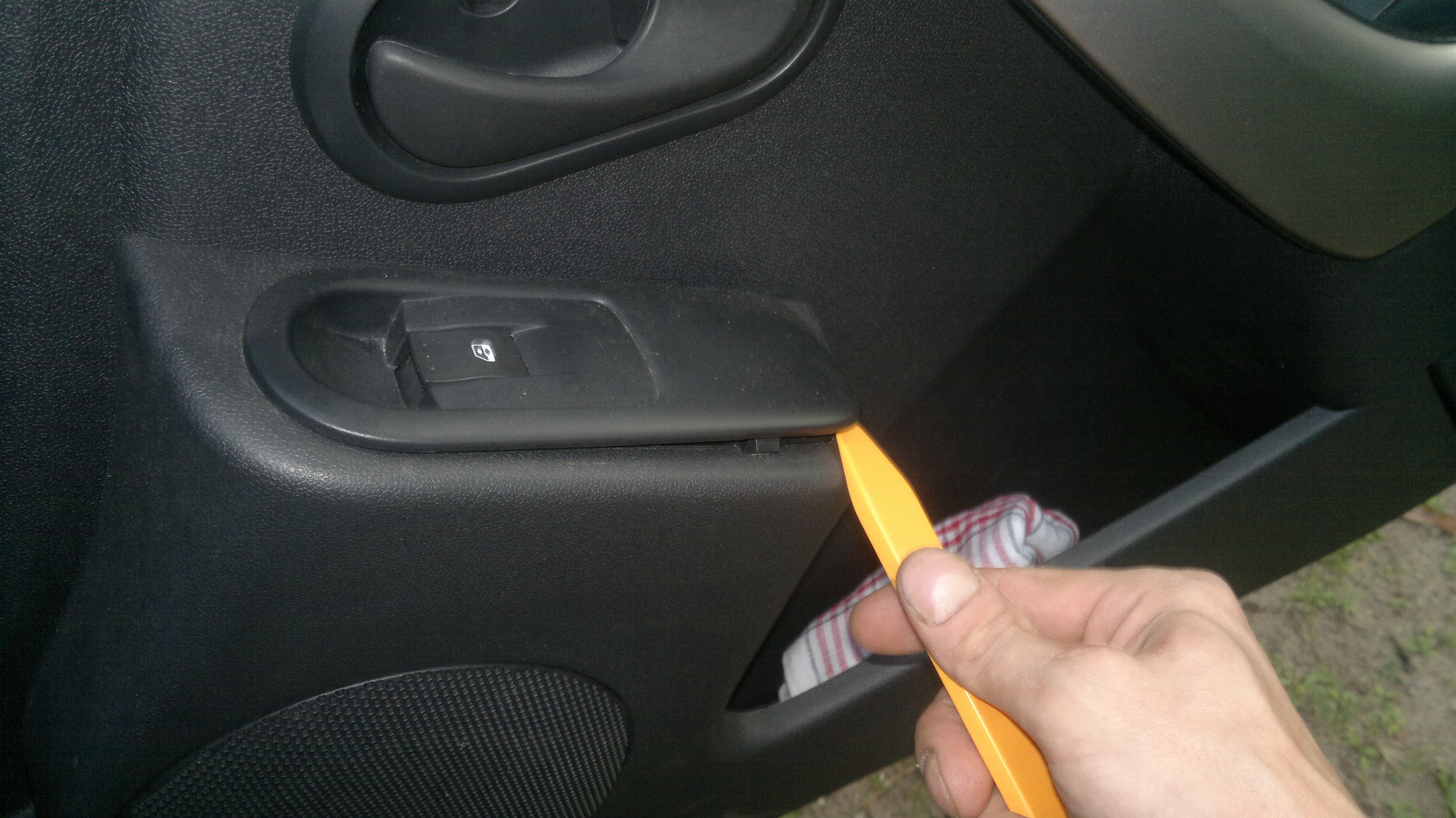

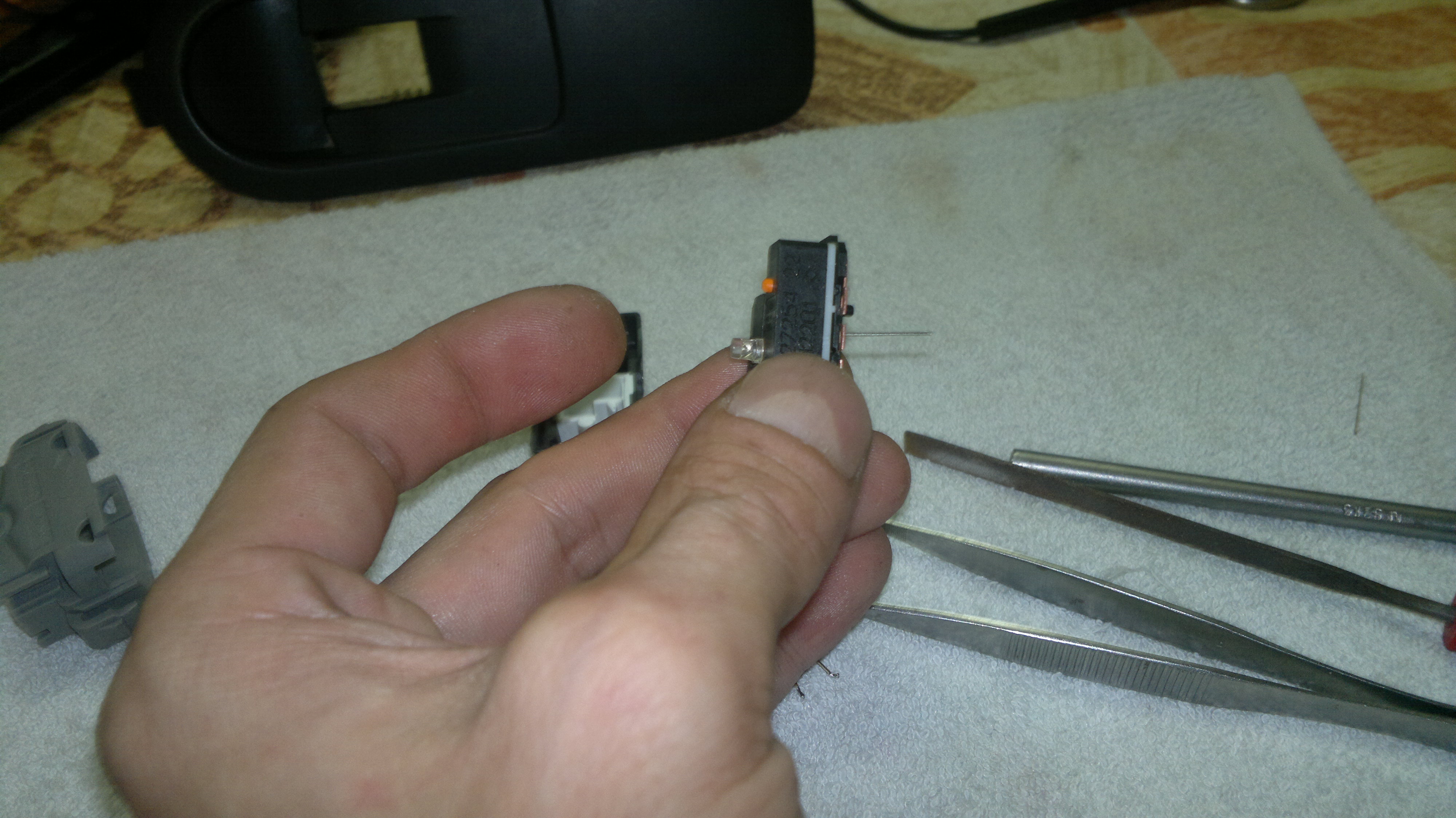

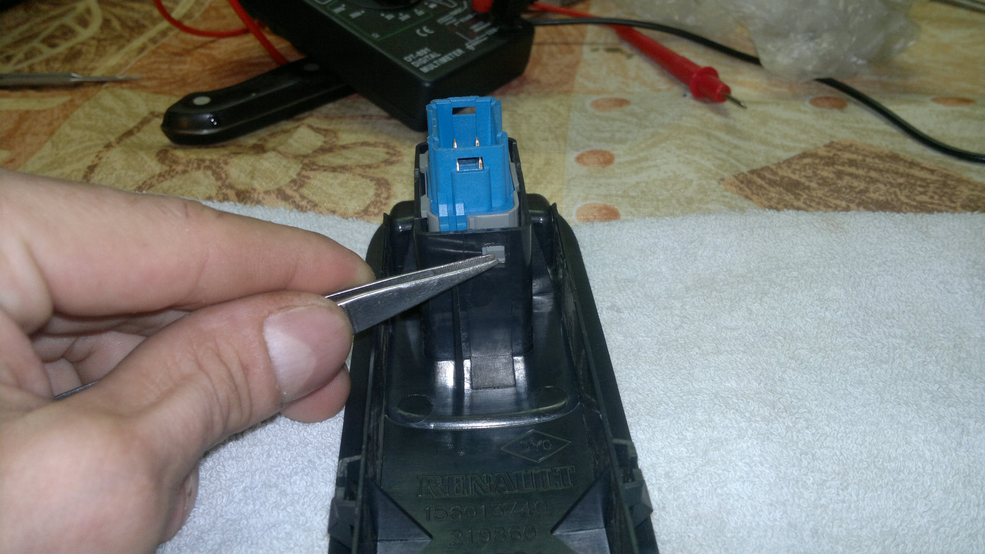

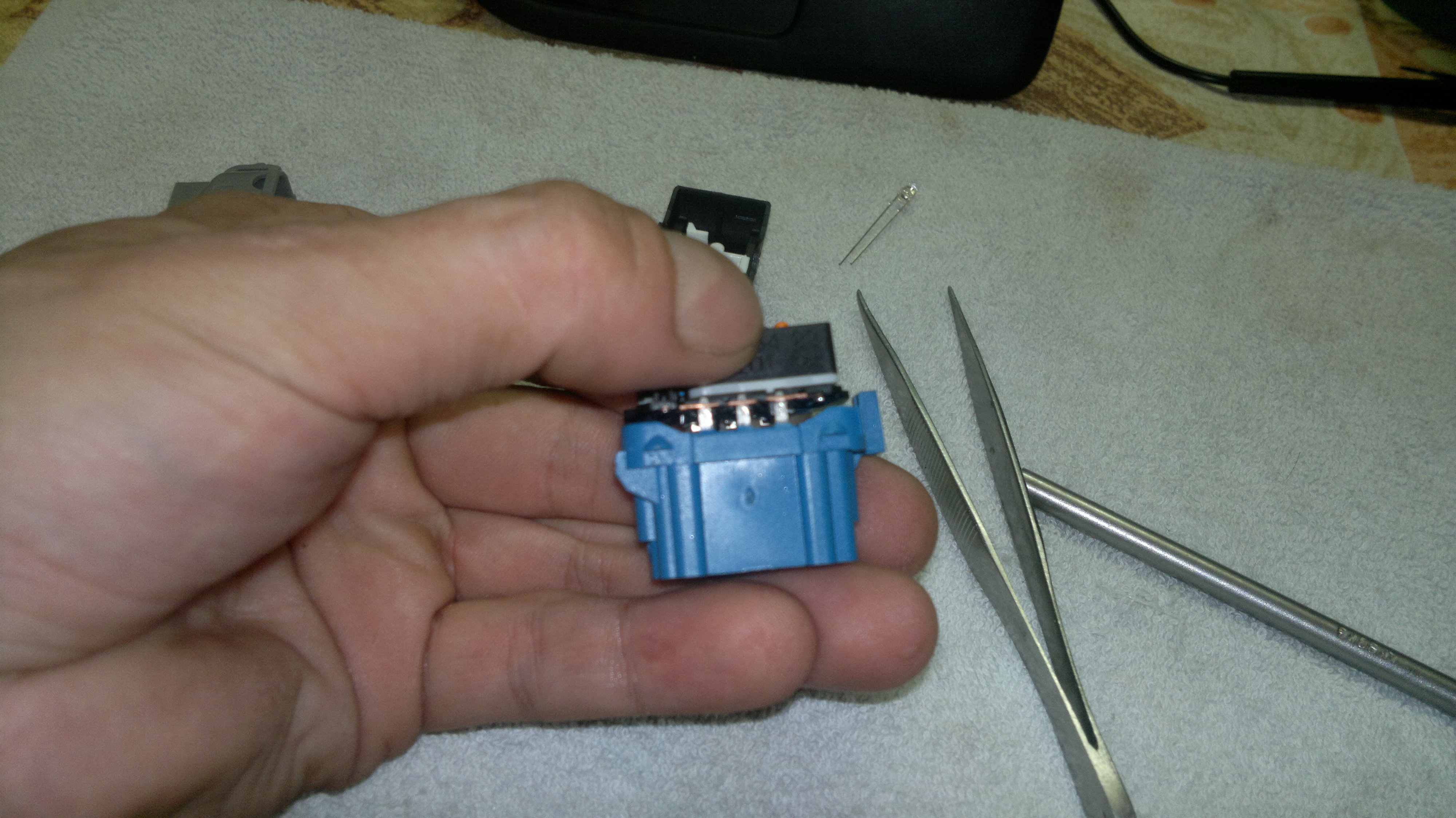

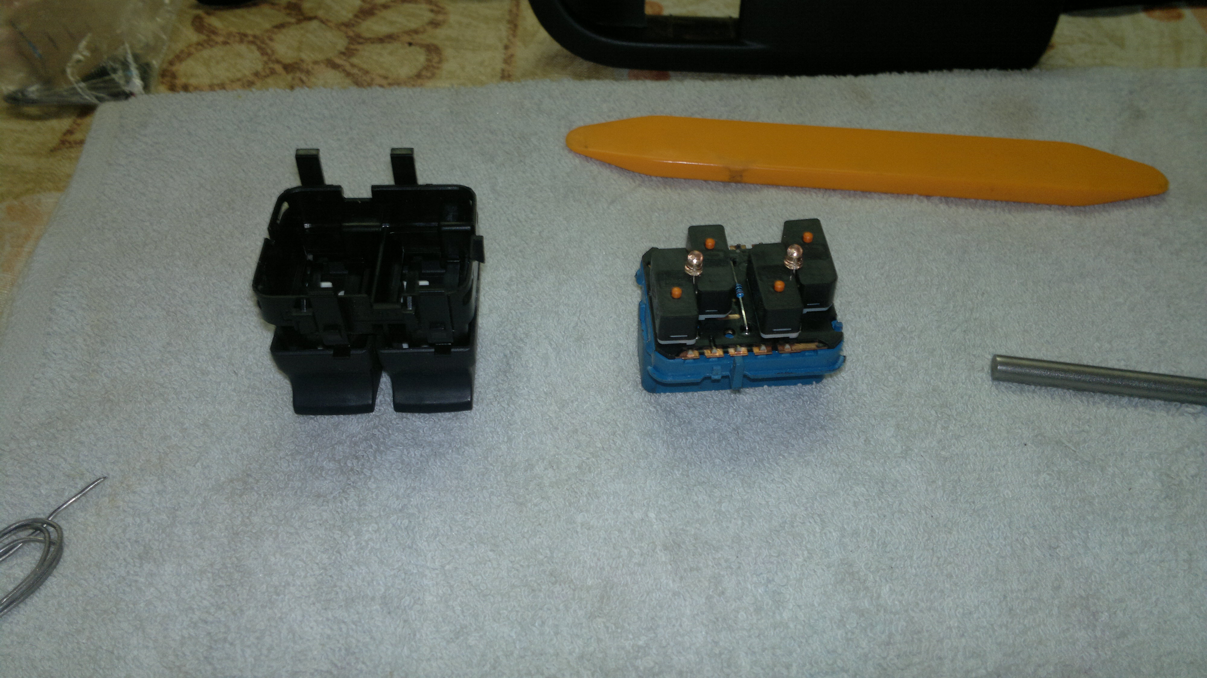

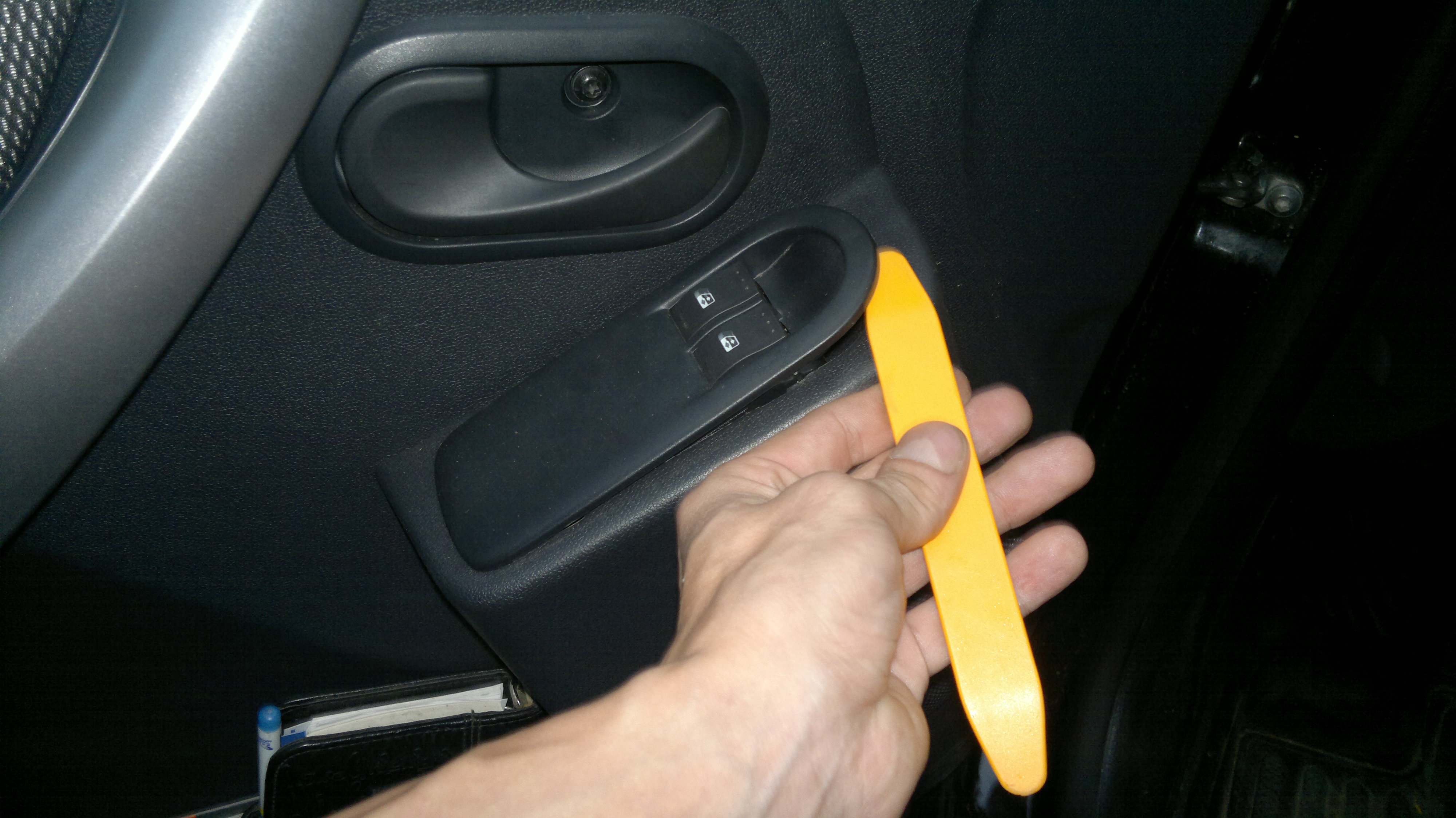

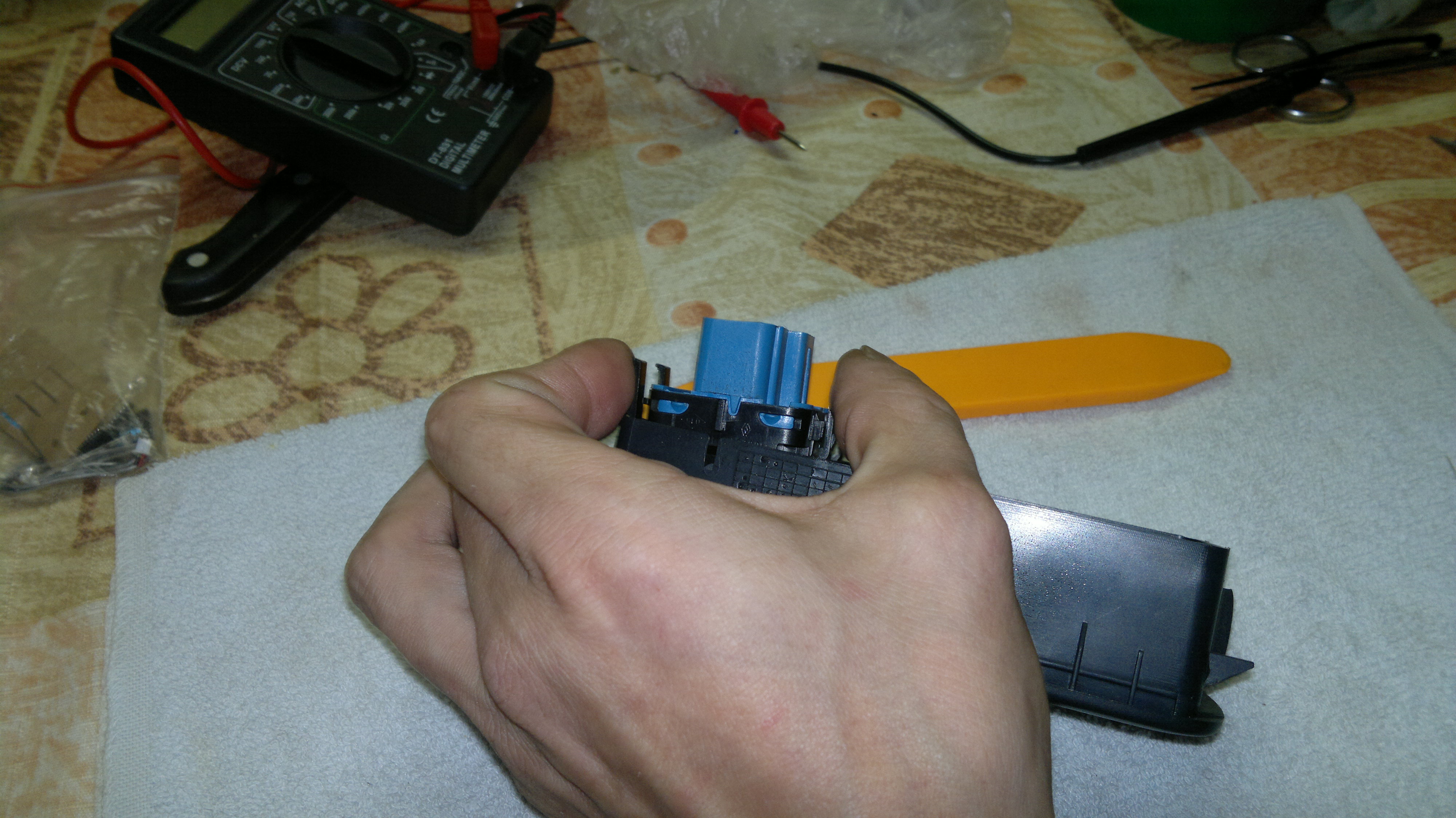

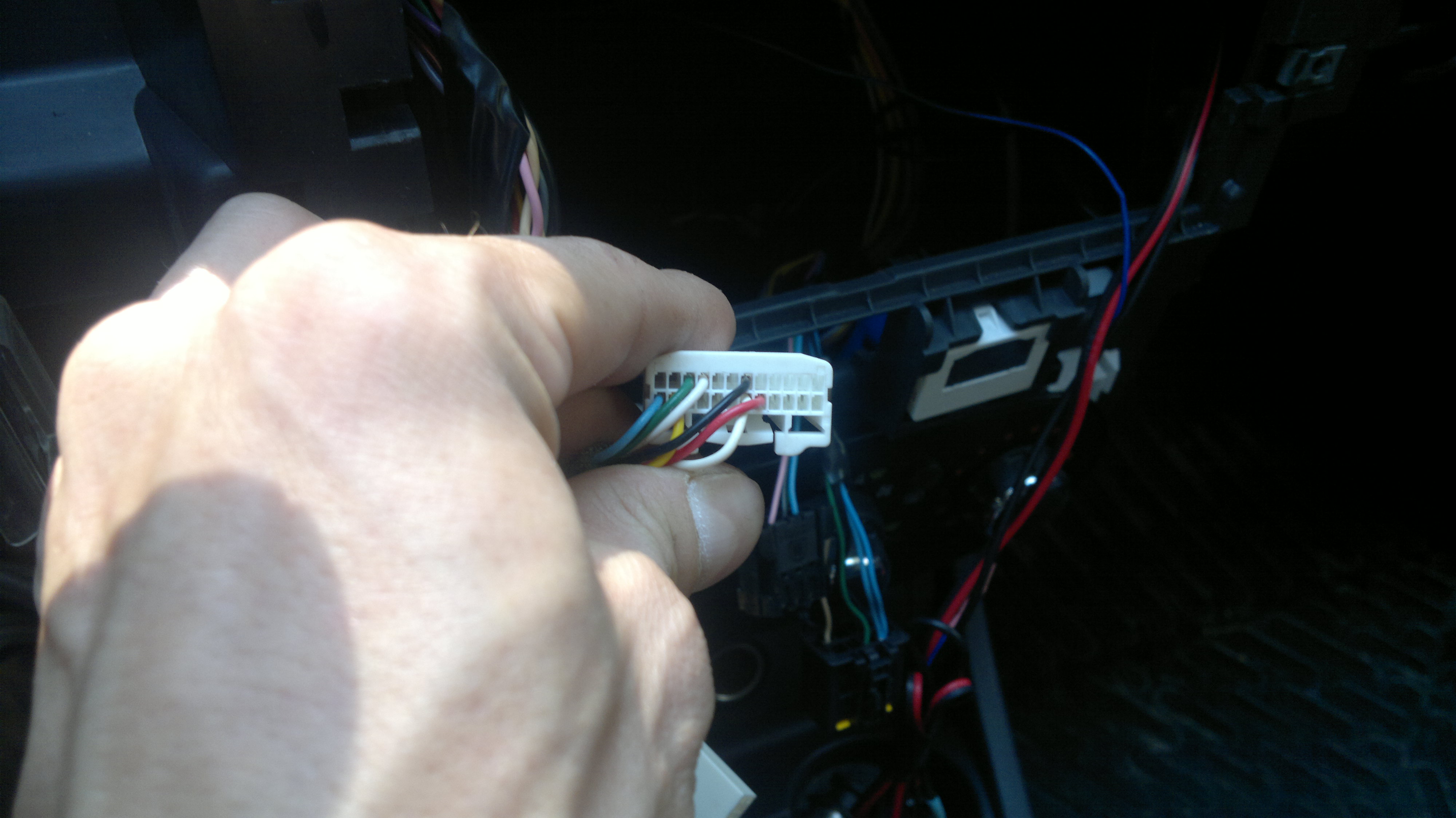

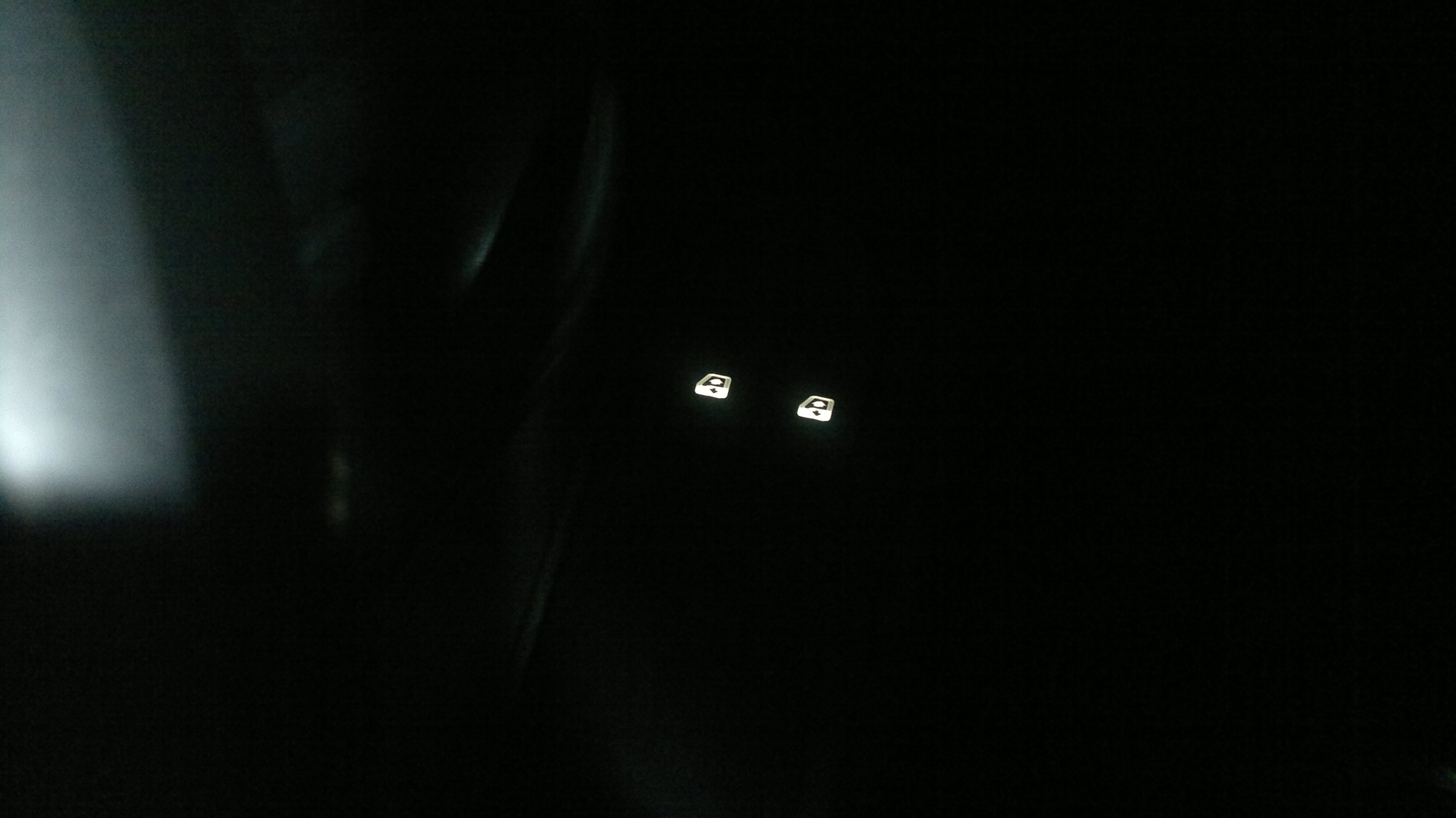

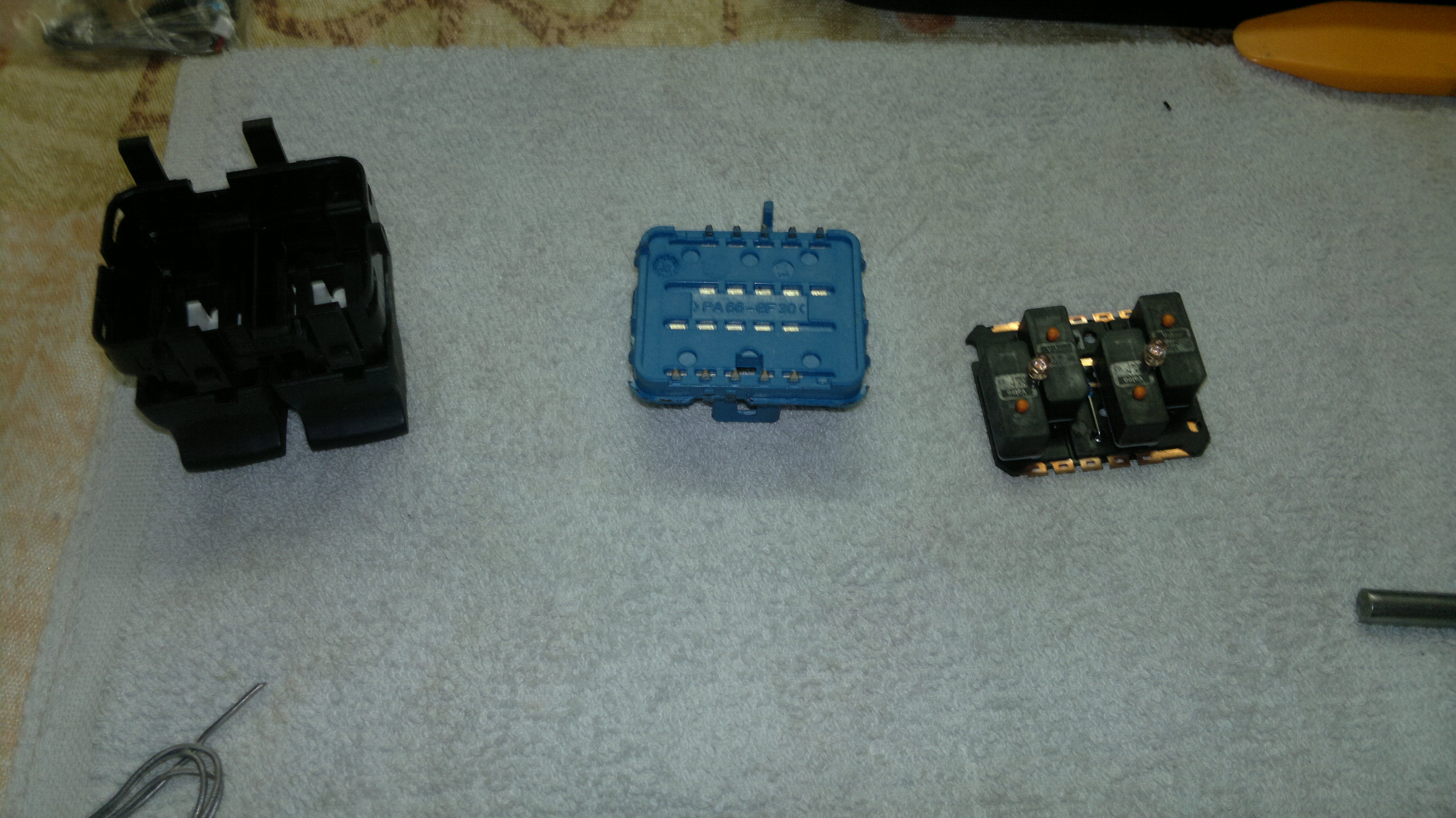

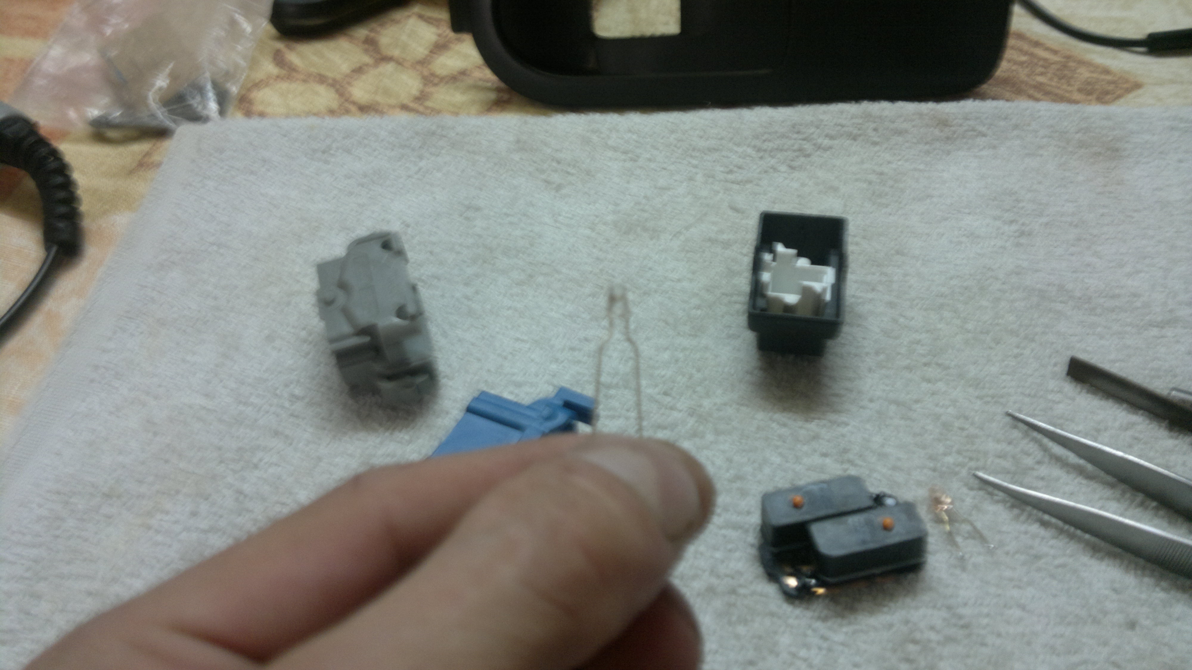

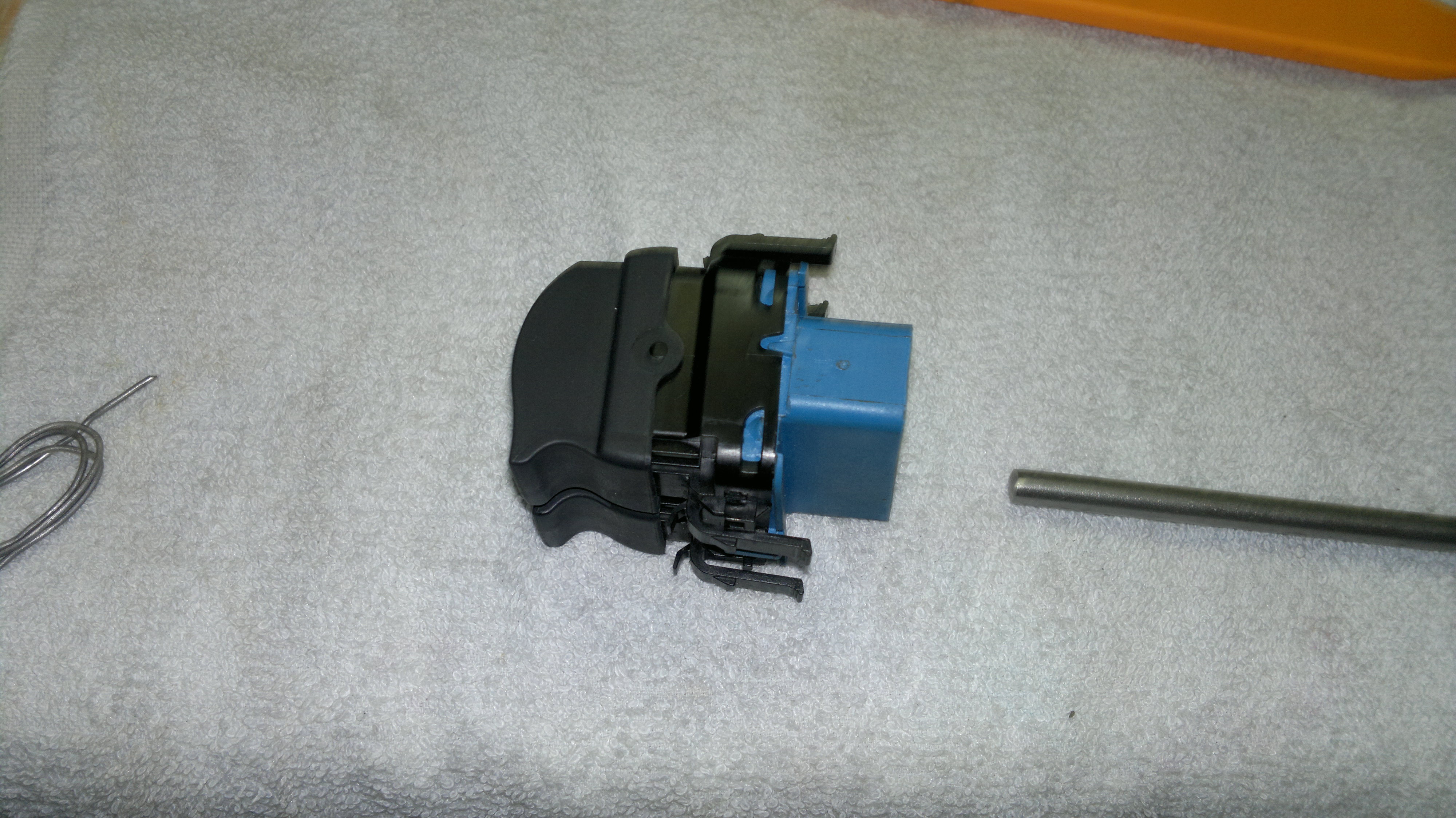

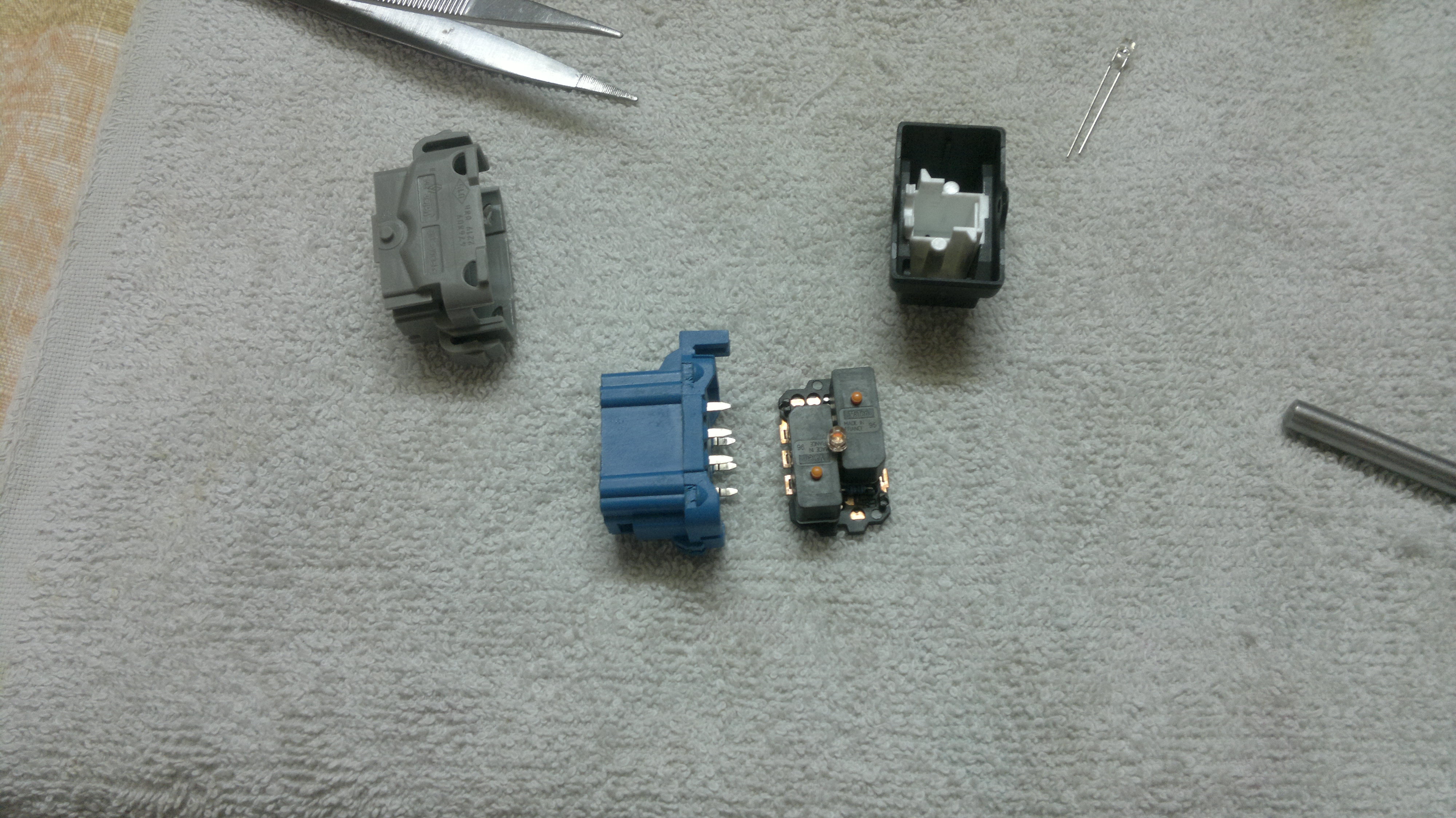

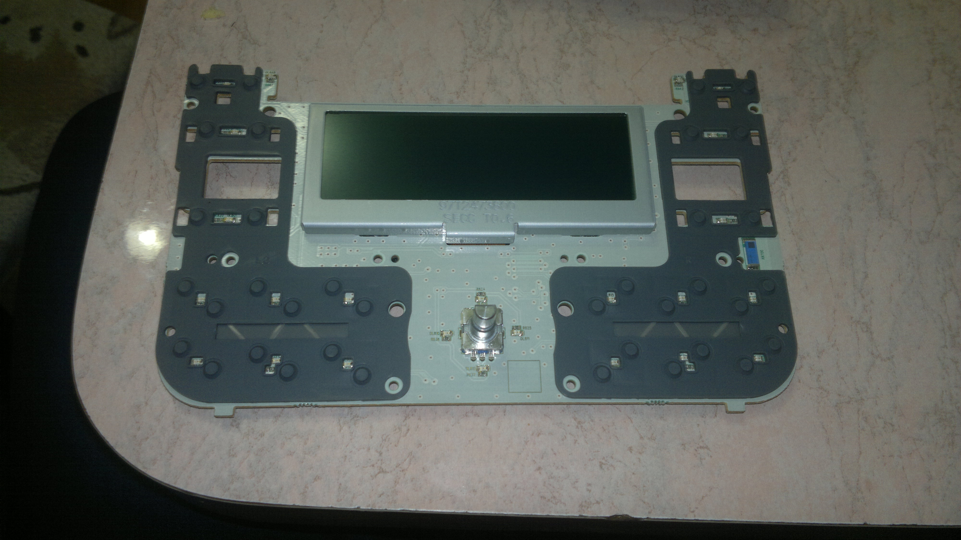

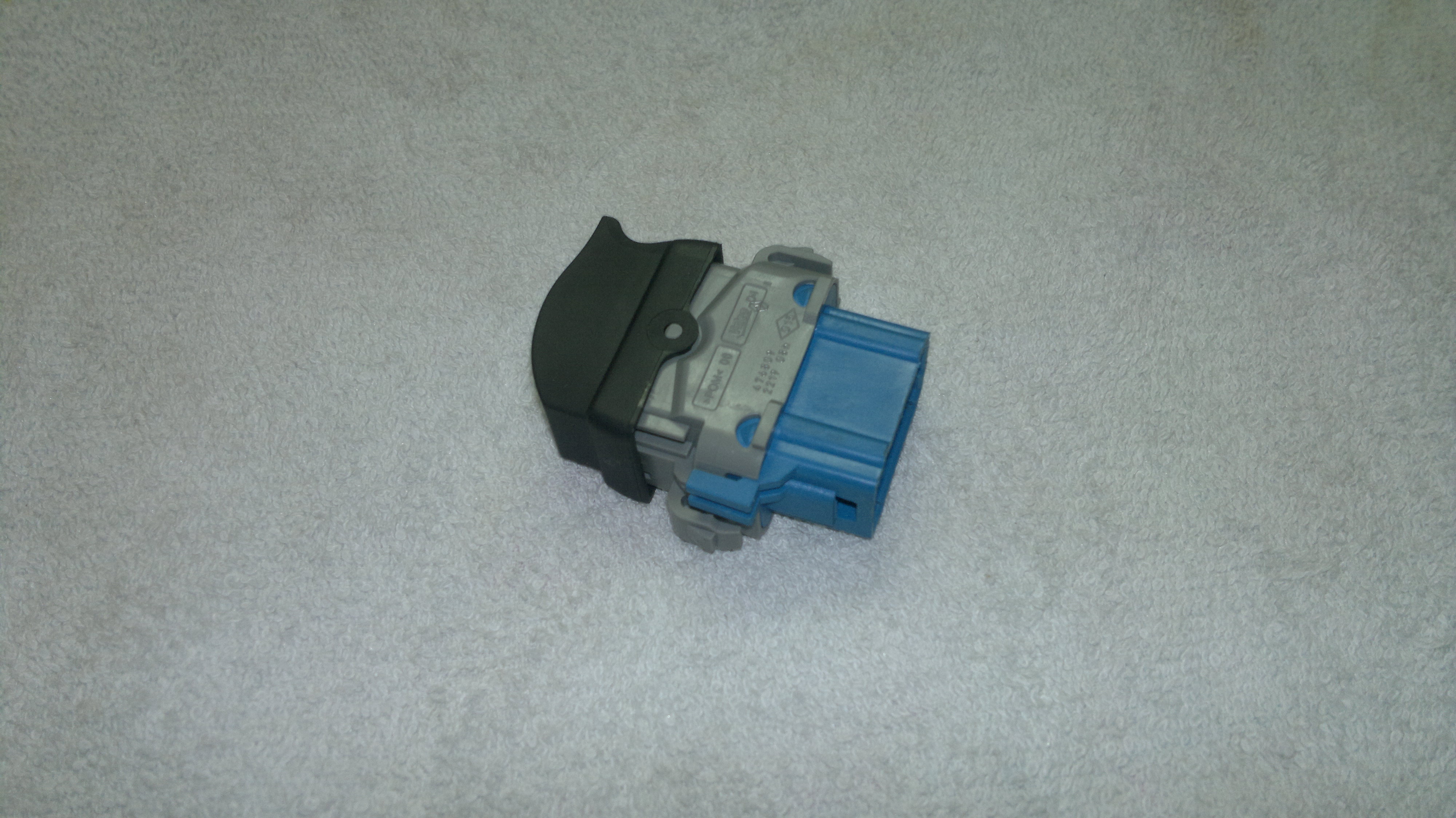

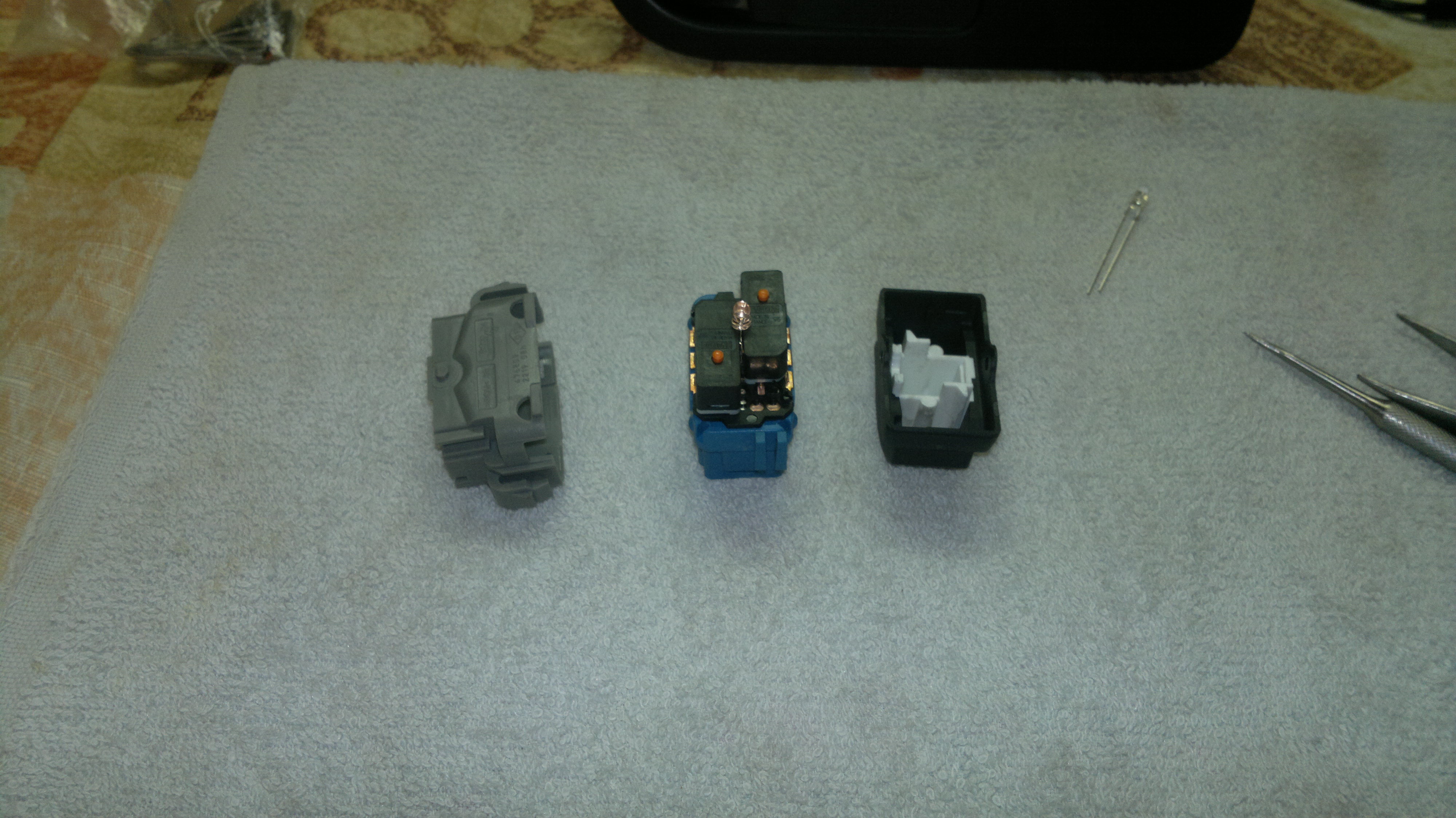

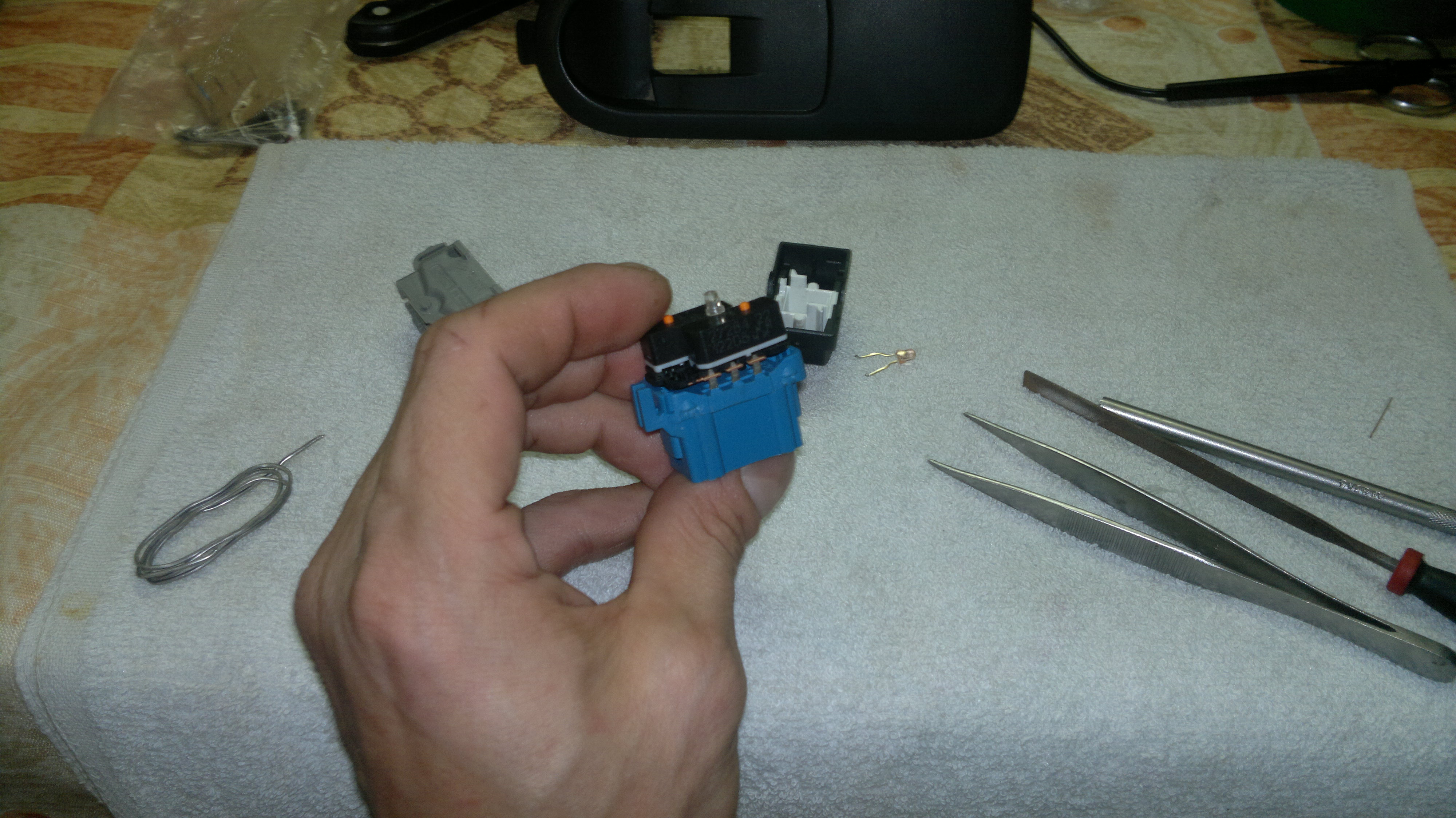

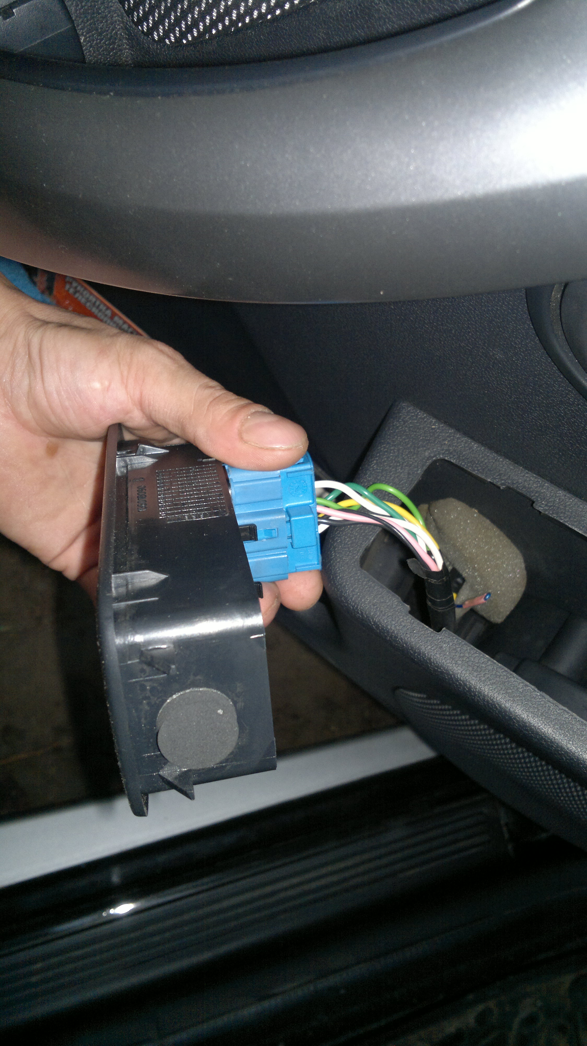

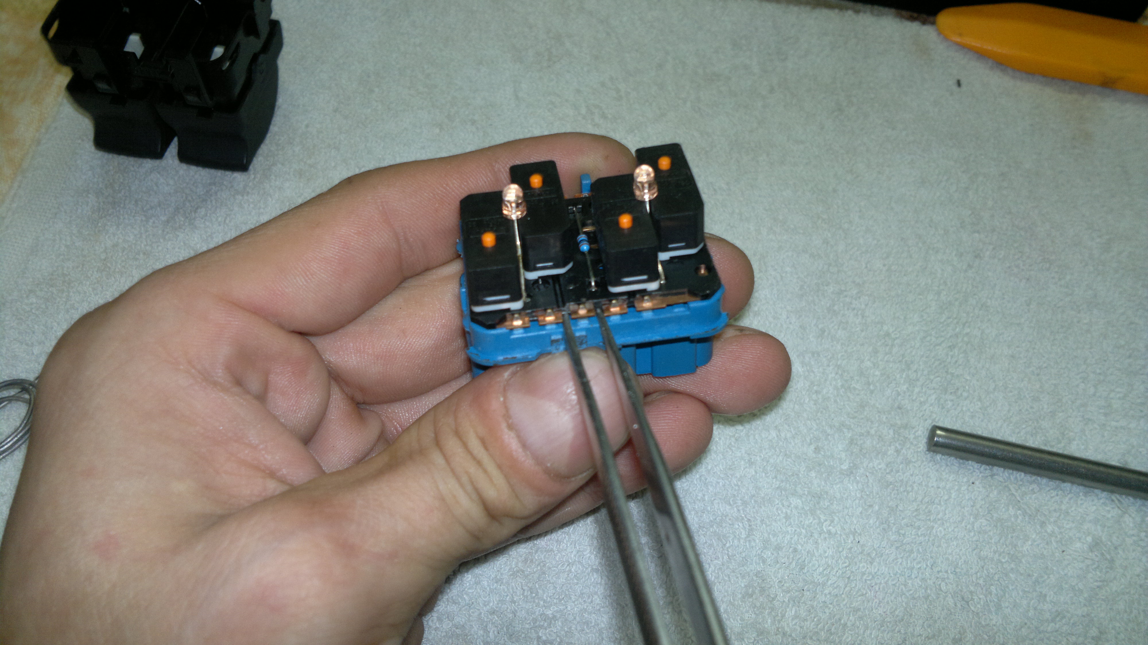

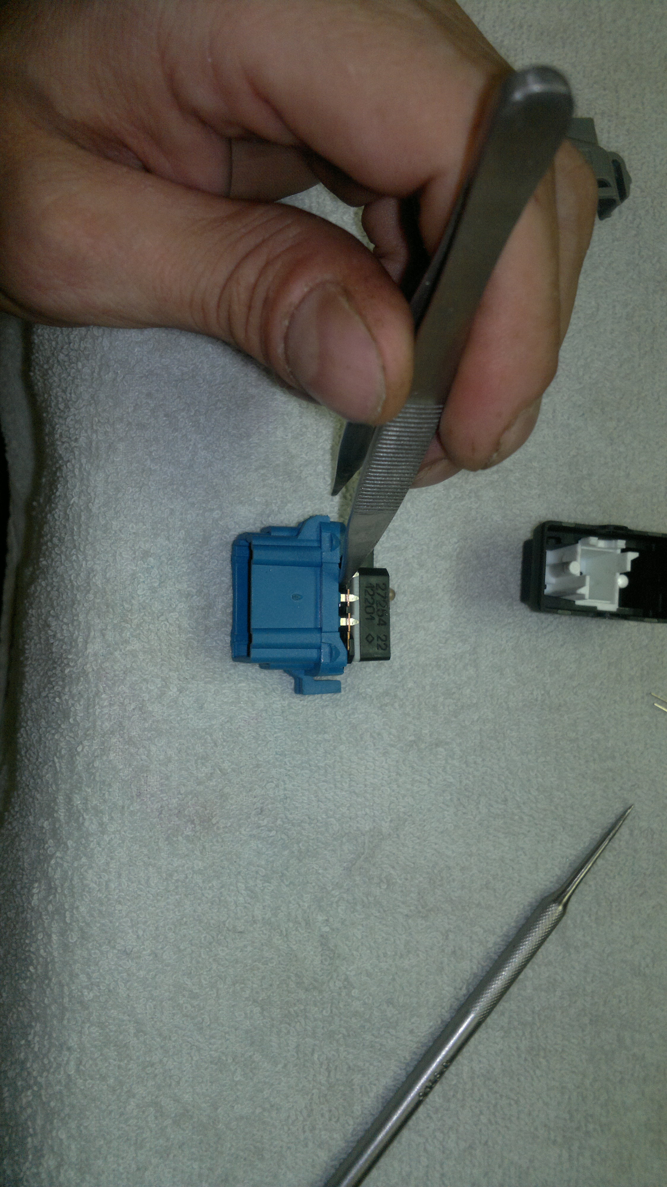

По умолчанию Пересвет кнопок блока управления стеклоподъемниками.
И в данном случае без вмешательства не обошлось (ставил обычный 3 мм светодиод)
1. Аккуратно снимаем блок управления стеклоподъемниками (водительский поддеваем сверху и выдвигаем блок вверх для освобождения нижнего фиксатора, пассажирский - противоположено) - вложения 1, 2, 3, 4
2. Нажав на фиксаторы разъемов отсоединяем разъемы и блоки у нас в руках - вложение 5, 6
3. Нажав фиксаторы извлекаем блок кнопок из накладки - вложения 7, 8
4. Аккуратно снимаем плату с контактов корпуса разъема - вложения 9...18
5. Перепаиваем светодиоды (я надфилем немного подточил головку вновь устанавливаем светодиодам) - вложения 19...24
6. Собираем все в обратной последовательности (подсветку кнопок путем установки перемычки на зажигание делал ранее). Теперь кнопки светят белым
