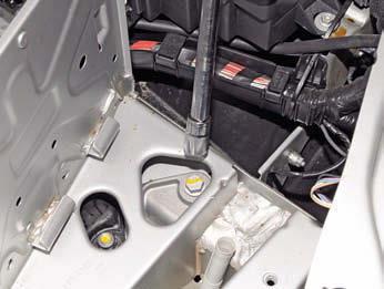

Старый 30.12.2014, 19:24   #201
Дренажная трубка предназначена для отвода паров электролита под автомобиль для исключения коррозии элементов моторного отсека от этих самых паров.
Куда подключать? В опорной плошадке под АКБ должно быть отверстие, емнип.

Сообщение от Алексей13 Посмотреть сообщение
Её надо куда то подключать? Когда снимал не обратил внимания
Наверно для начала надо выдернуть её из ака, сливной конец закрепить на площадке, потом установить ака на площадку и вставить конец трубки в ака.

так и не могу найти куда подключать эту трубку? должно быть отверстие внизу площадки, слева? я так понимаю туда втыкать?
Алексей13 вне форума   Вверх Ответить с цитированием
Старый 31.12.2014, 13:01   #205
Вот она: Белого цвета на фото.

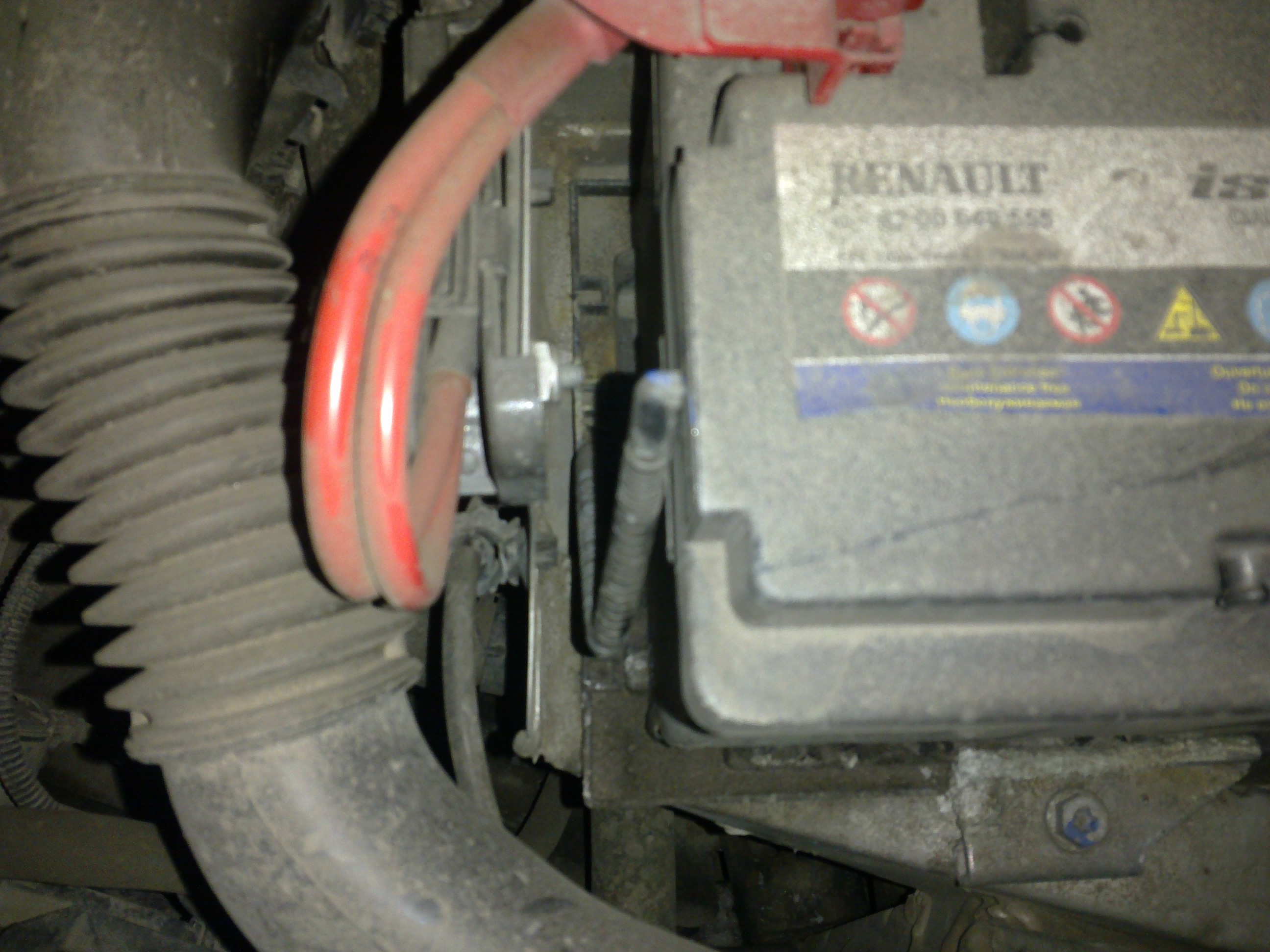

А кто скажет сто за трубка идет сбоку слевой стороны?
Старый 11.01.2015, 16:56   #208
Дренаж, отводит пары электролита под машину, чтоб не ржавело вокруг АКБ.

Ребята подскажите пожалуйста. Первый раз снял аккумулятор, не пойму что за трубка у него такая слева. Её надо куда то подключать? Когда снимал не обратил внимания
Газоотводная трубка вставляется сначала в желобок под аккумулятором, а потом уже в сам аккумулятор после его установки.
