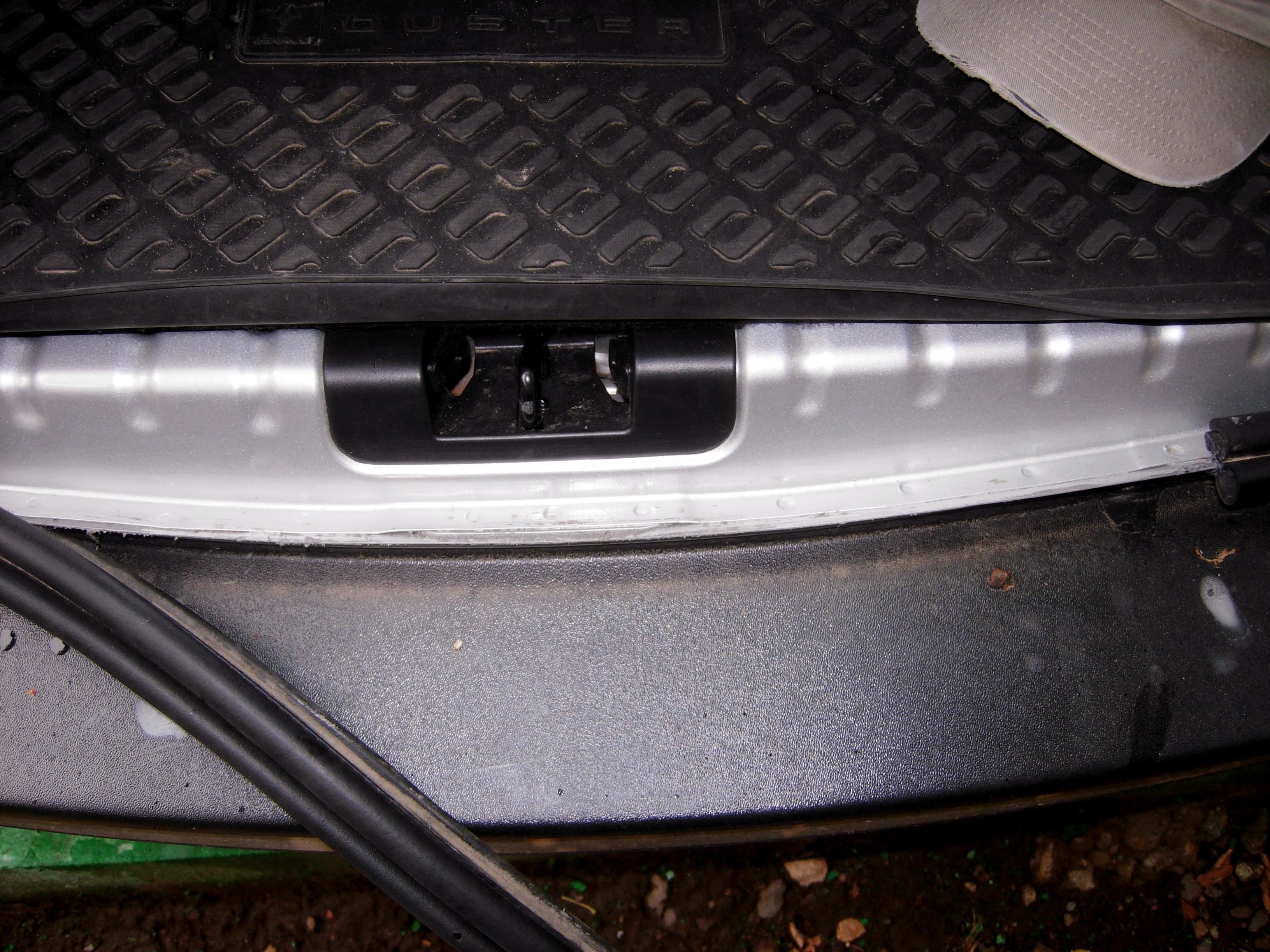

Принесу свою ложку дёгтя. В середине прошлой зимы заметил пару точек ржавчины на внутренней стороне задней двери в том месте, где она касается резинового уплотнителя. Наблюдаю до сих пор. Растёт. Летом решил поставить пластмассовую накладку на порог багажника. Когда снял уплотнитель в месте стыка, увидел "радужную" картину. В тот момент было две заметные точки. (примерно месяц назад, сейчас - уже четыре. Самое примечательное то, в этих местах резина не касается металла. Поскольку это самая низкая точка в конструкции, то там скапливается влага. Когда проходил ТО2 в Петровском, сказали, что по двери - гарантийный случай. Но я ещё не знал об этом "сюрпризе". Обстоятельства складываются так, что мне предстоит ремонт заднего бампера (по КАСКО), заодно надо решить и это. Как будет получаться - отпишусь.(P.S Скорее всего не раньше середины октября.)
Фото:
