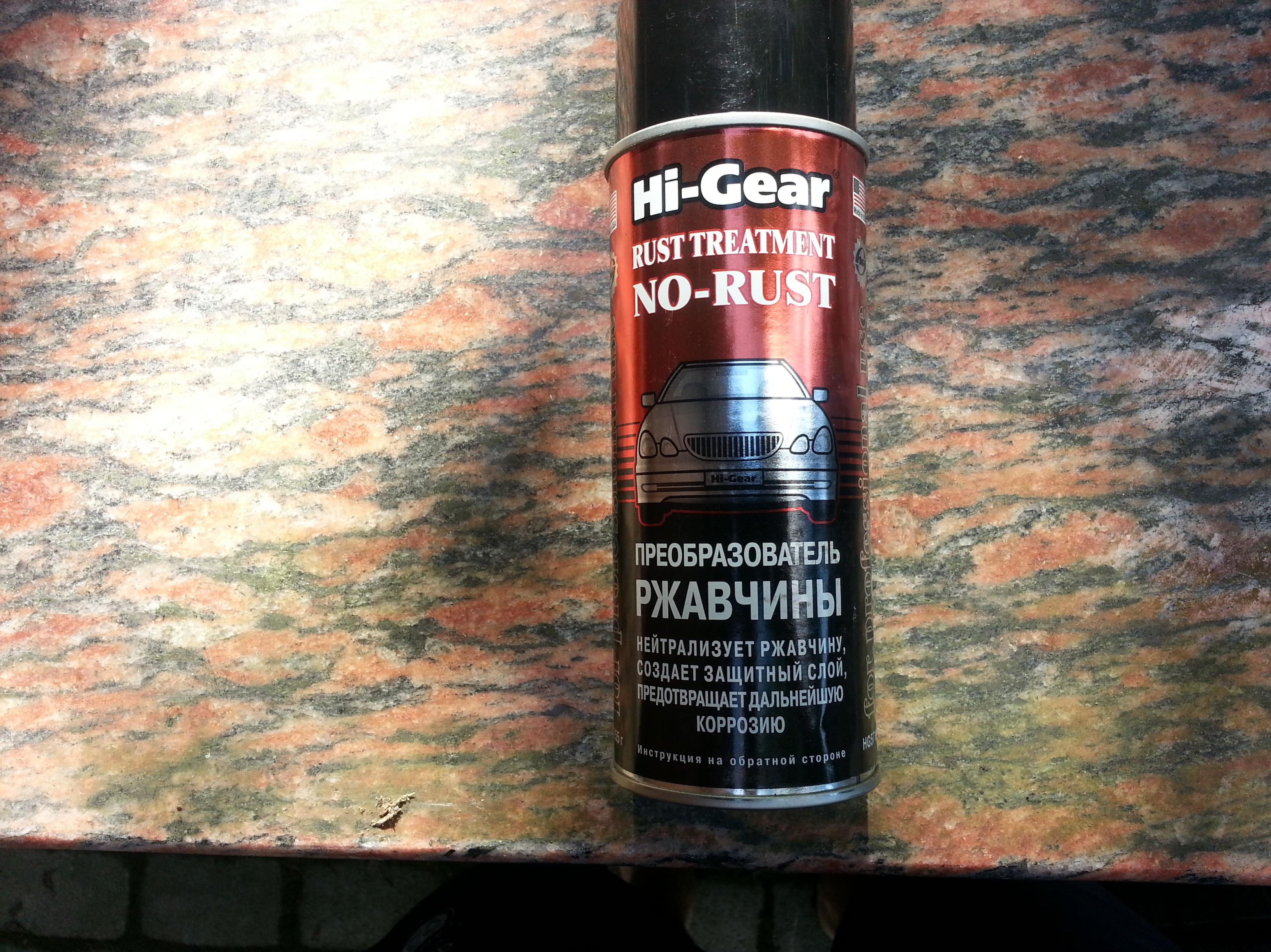

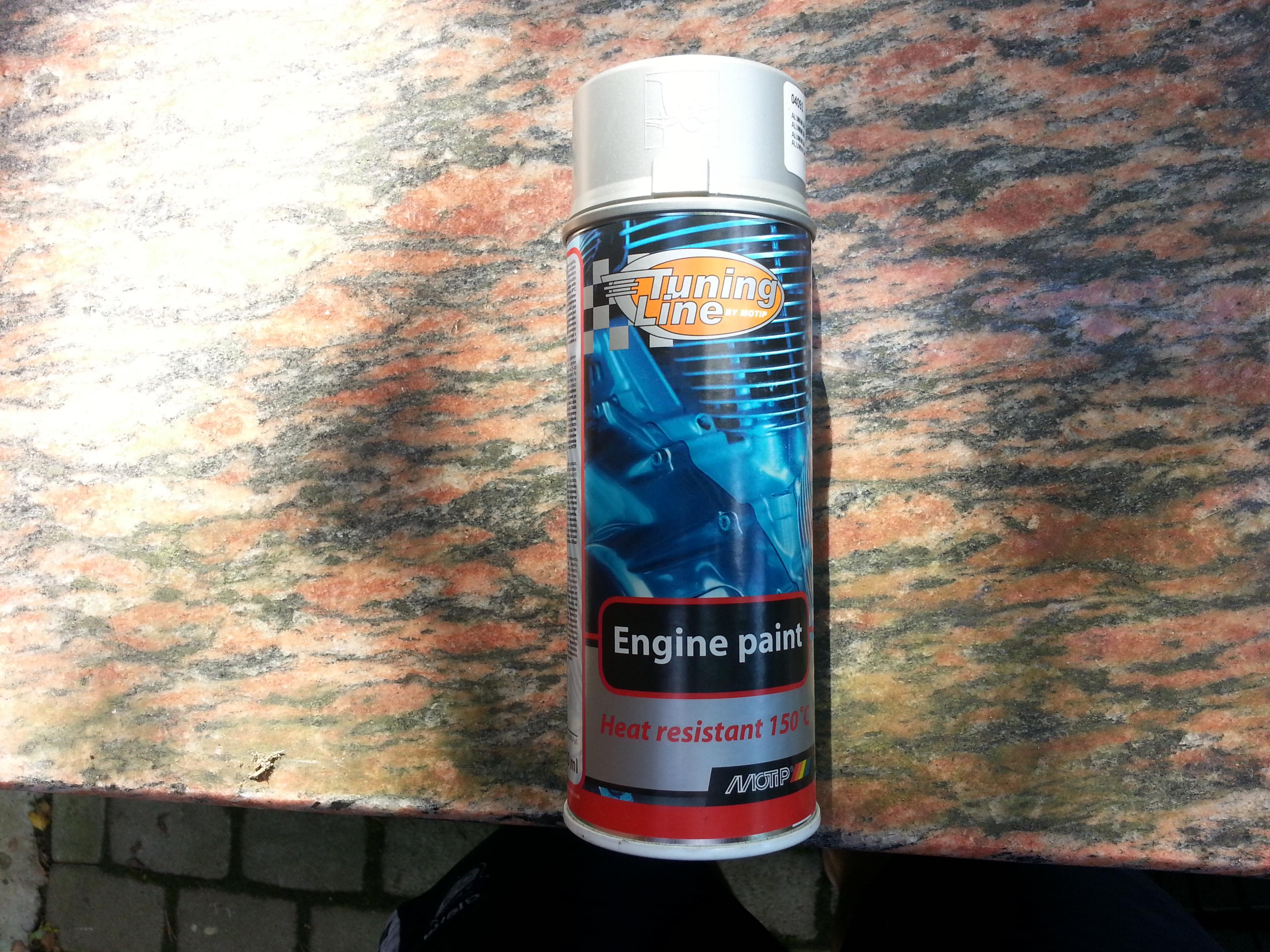

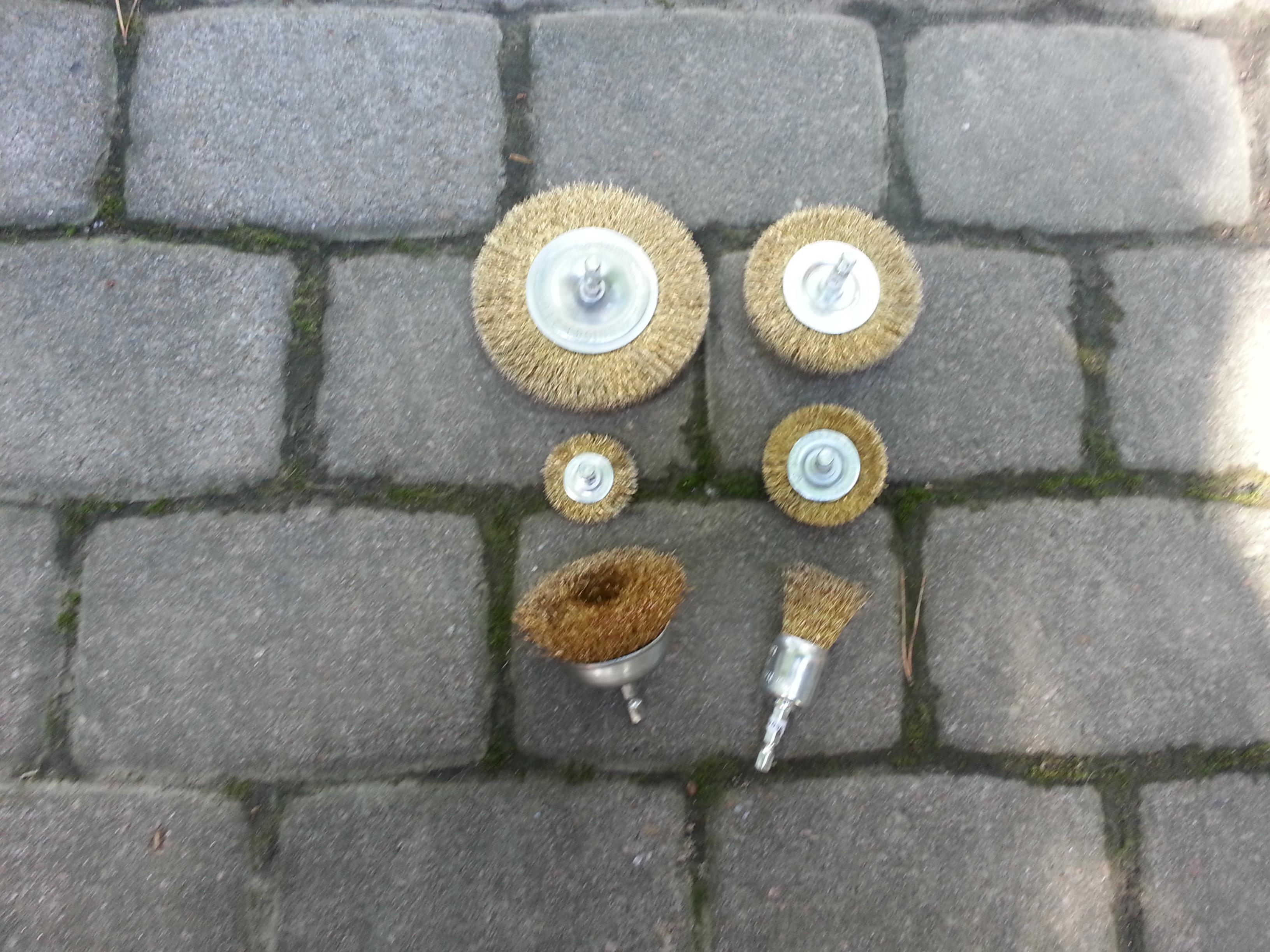

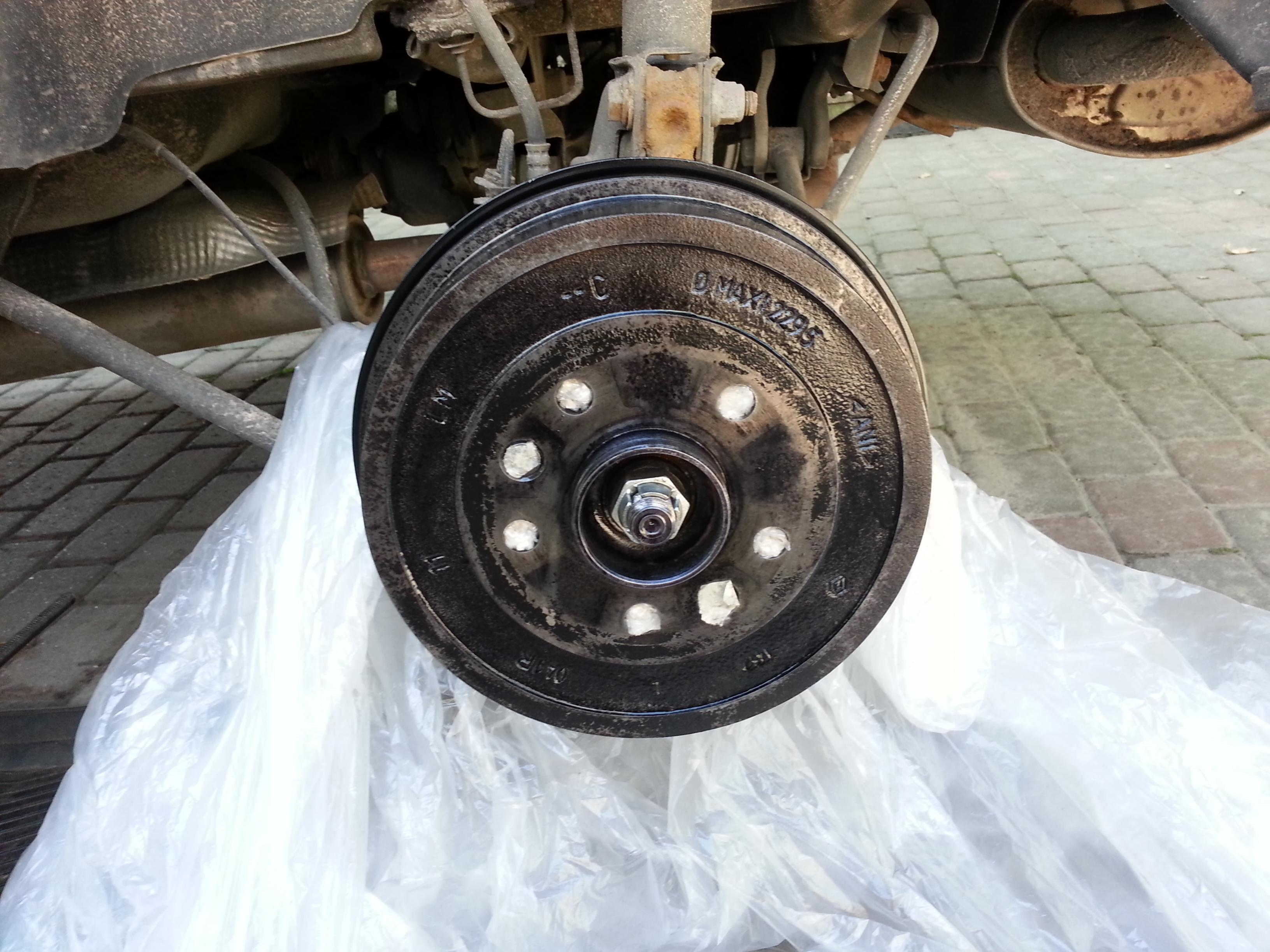

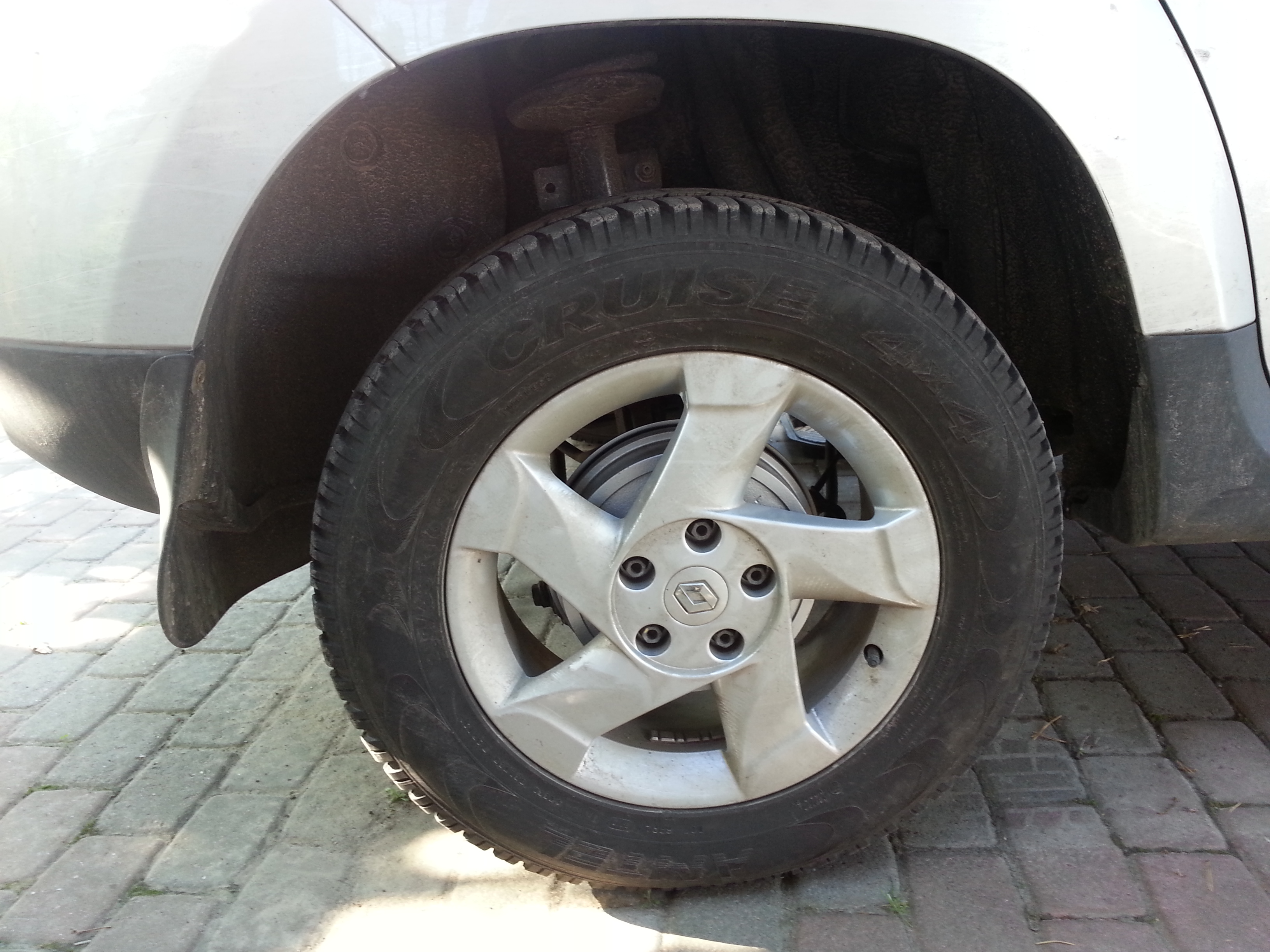

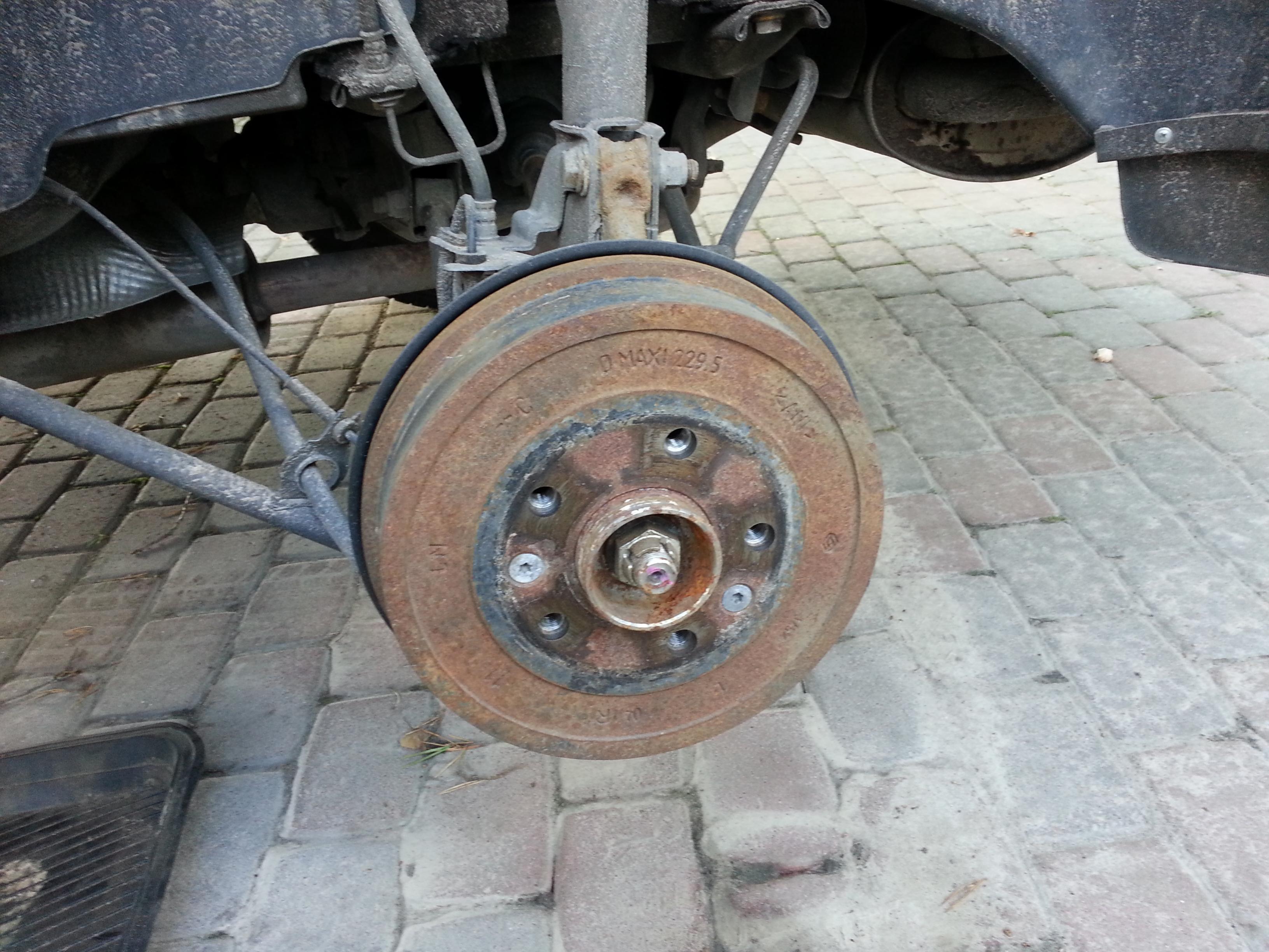

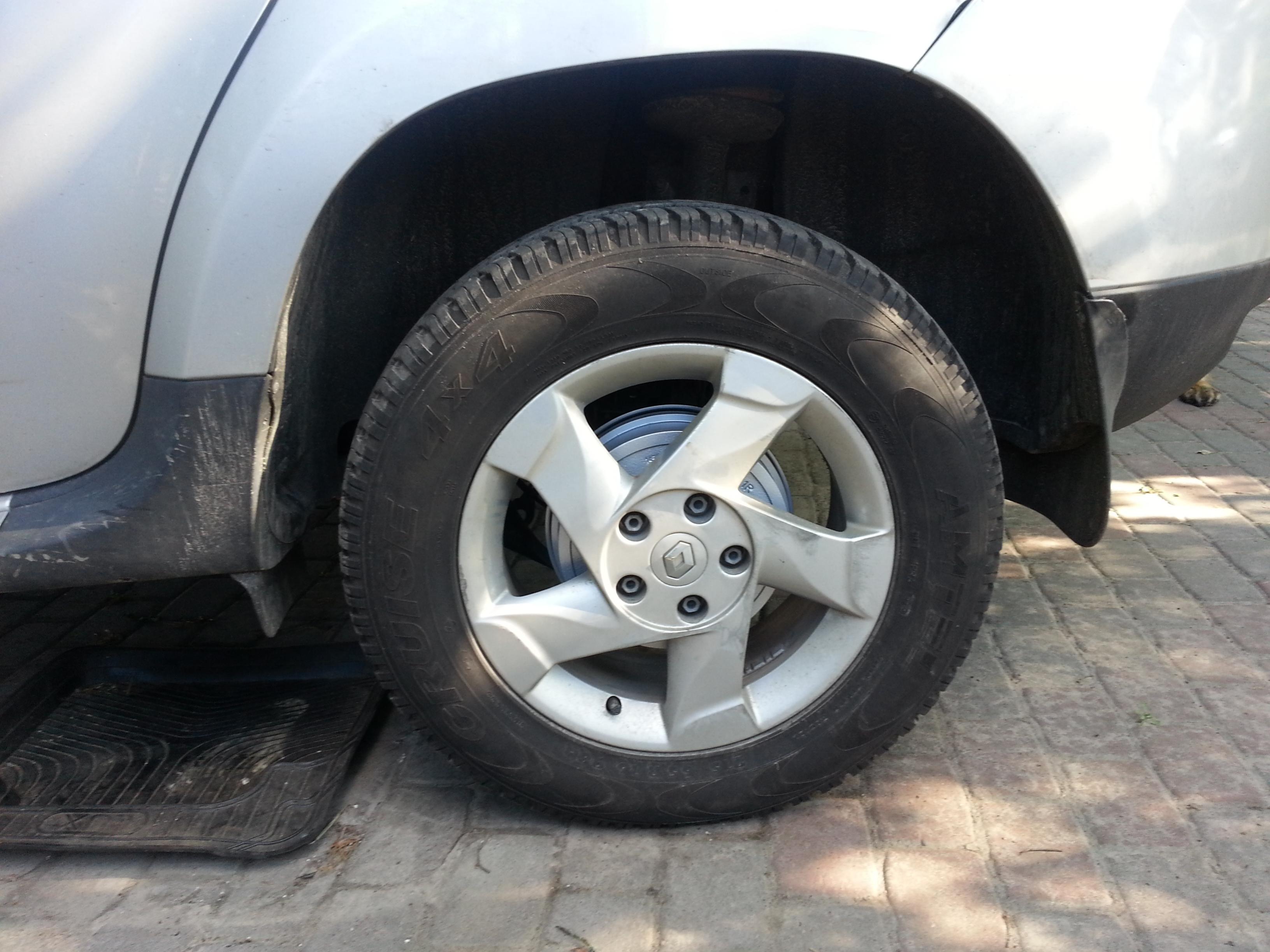

Наконец-то покрасил барабаны. Для этого прикупил набор корщеток на дрель, преобразователь ржавчины, обезжириватель и краску:
До обработки барабан выглядел так:
После корщеток:
После преобразователя ржавчины:
И конечный результат:
Барабаны не снимал, хотя по началу хотел. Красил в 3 слоя. То есть и преобразователь и краску нанес 3 раза. Теперь товарный вид. На очереди суппорта

Здорово получилось! А у меня вид,как на 4 фотке.Сейчас пойду в отпуск,тоже надо будет заняться.

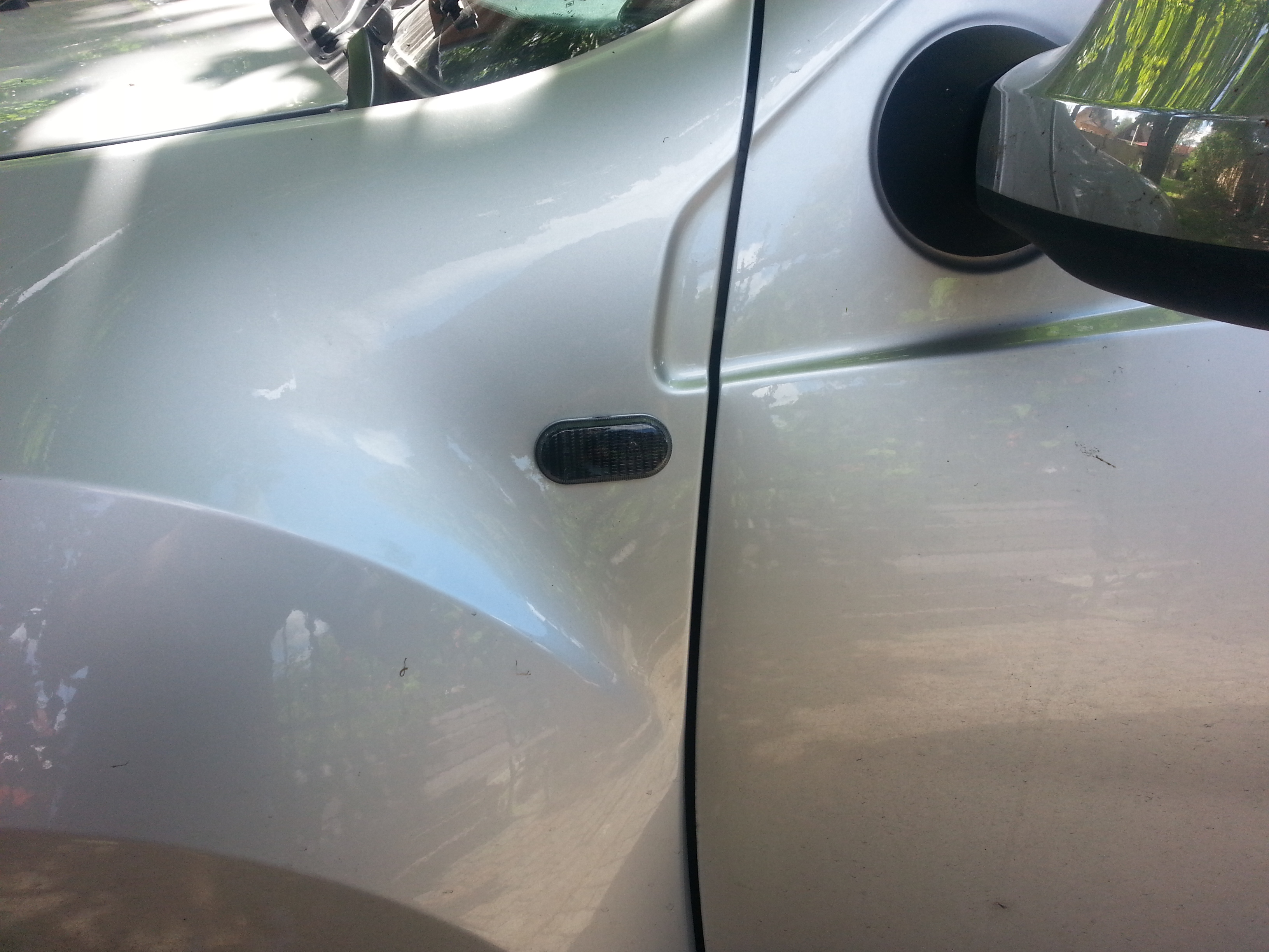

Поставил затемненные повторители поворота

Через них видно мигание лампы?
Старый 05.07.2013, 19:08   #92
Сообщение от alex71tula Посмотреть сообщение
конечно
Старый 05.07.2013, 19:29   #93
alex71tula
Аватар для alex71tula
Адрес: Тула
Сообщений: 435
Андрей,это повторит.поворотов от Макса?
Старый 05.07.2013, 19:31   #94
точно

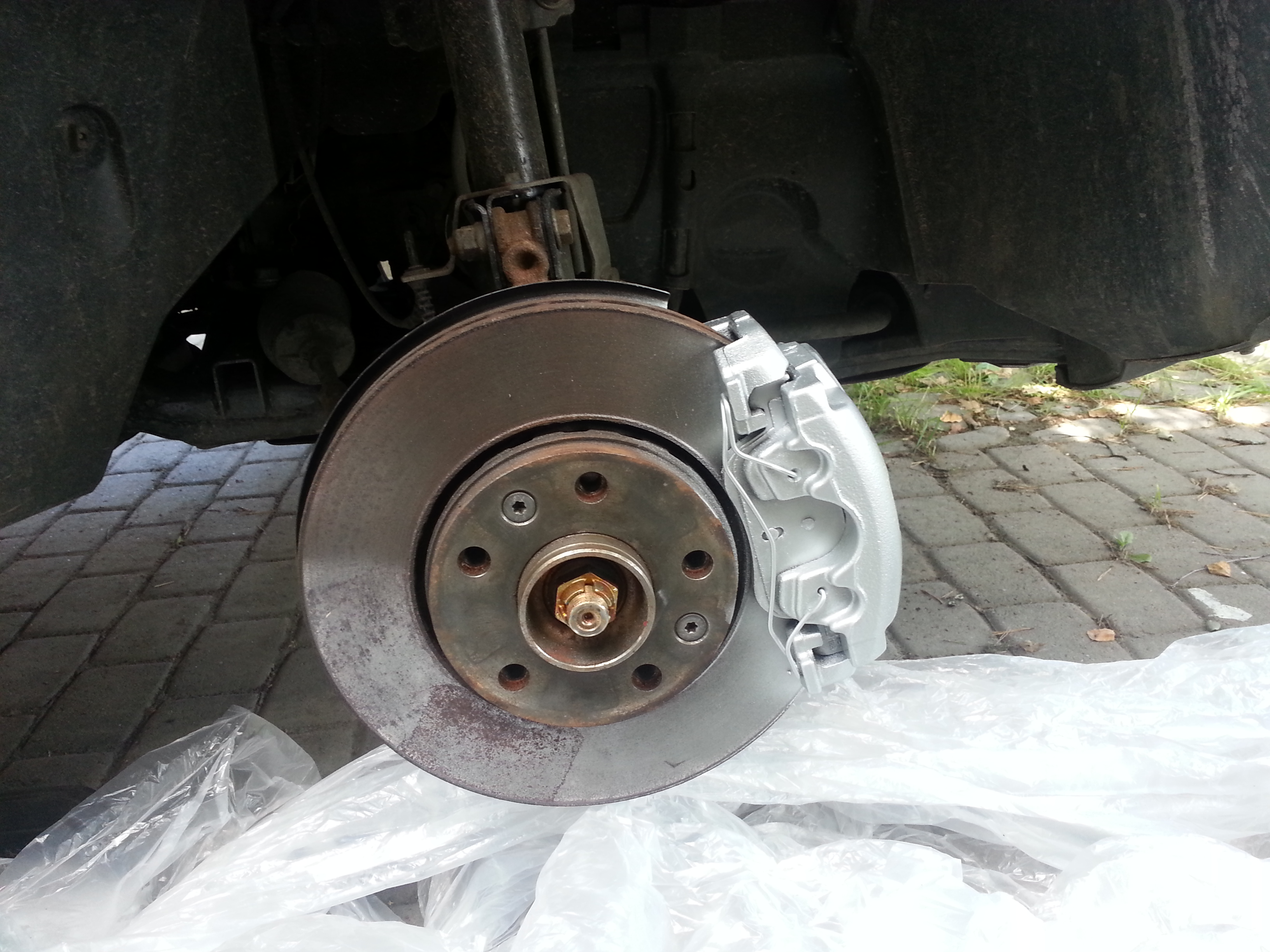

Шаловливые ручонки добрались сегодня до суппортов

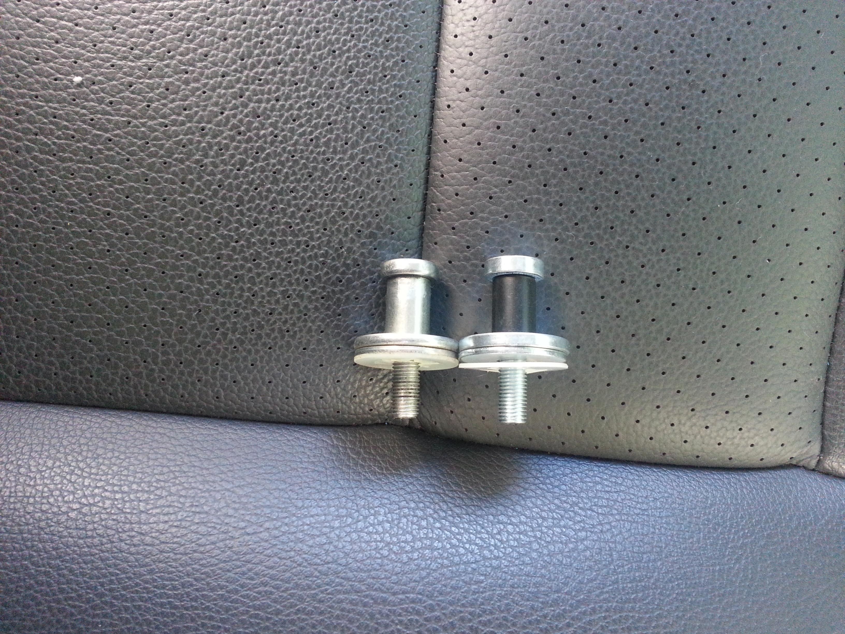

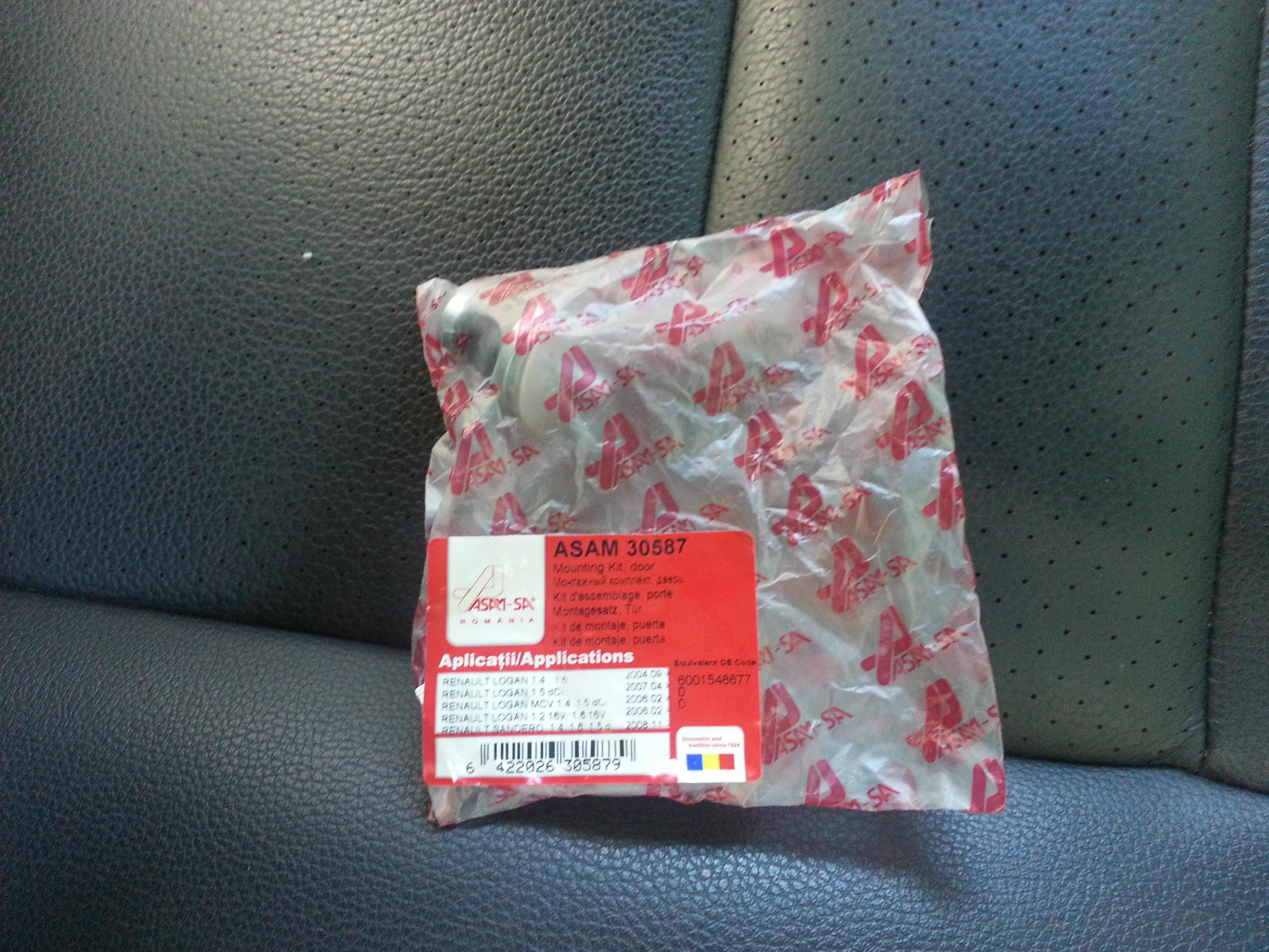

Поставил кронштейны на дверные замки. Или как они там называются? Чтобы двери при закрытии не шумели. Поставил на задние двери, т.к. передние вроде закрываются не громко. Теперь и задние стали тихими.

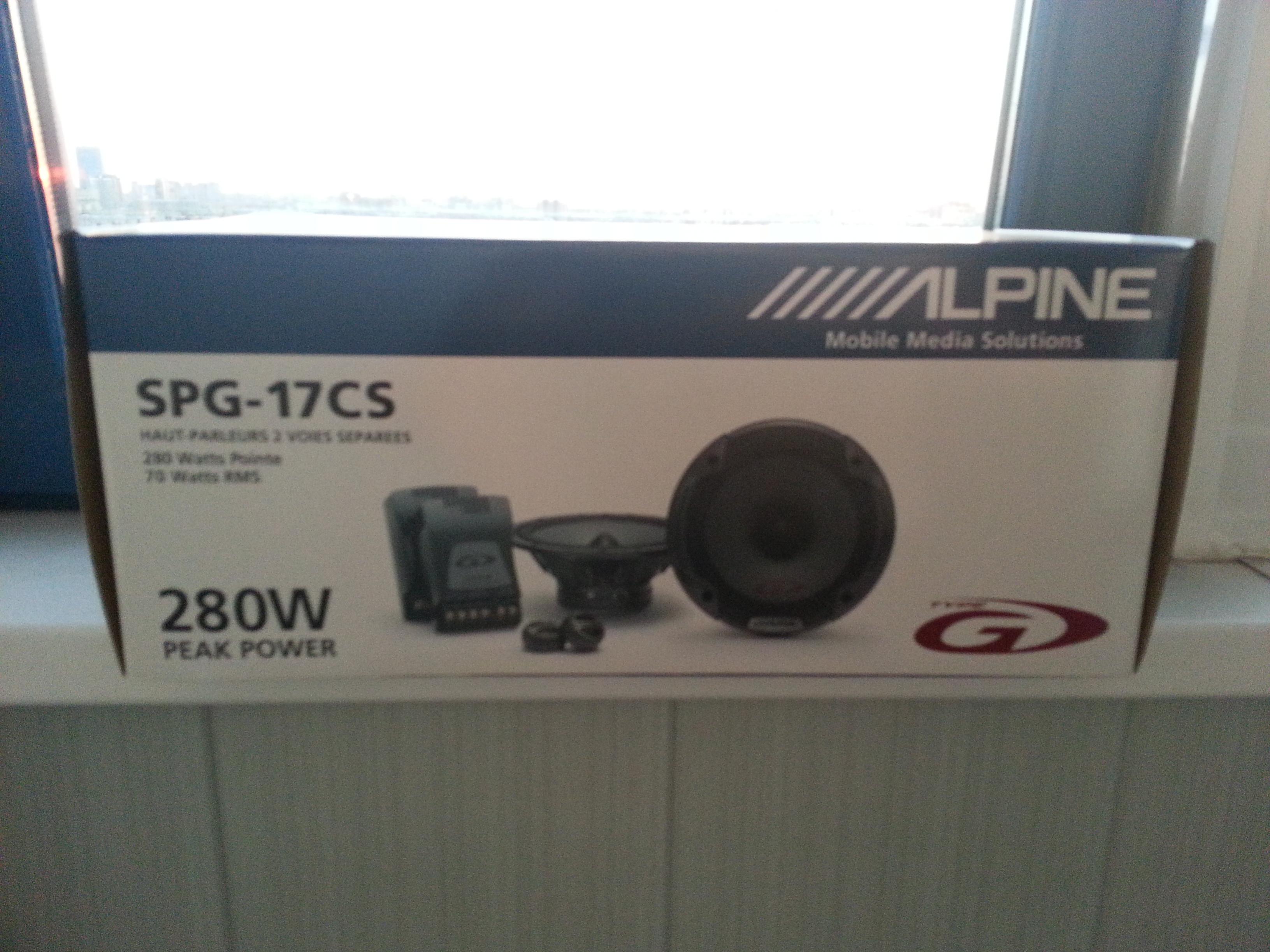

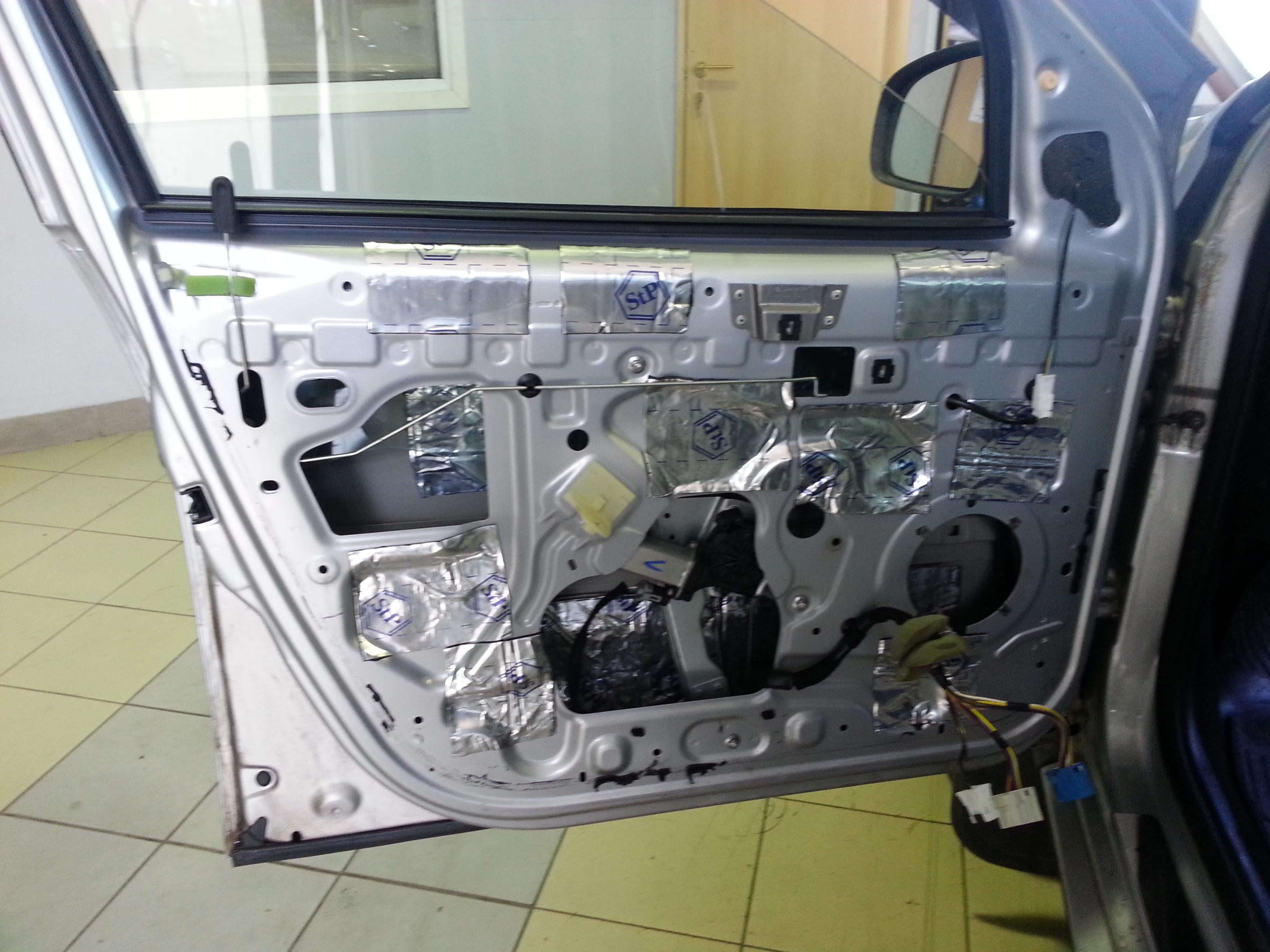

Поменял переднюю акустику. Поставил вот такие колонки:

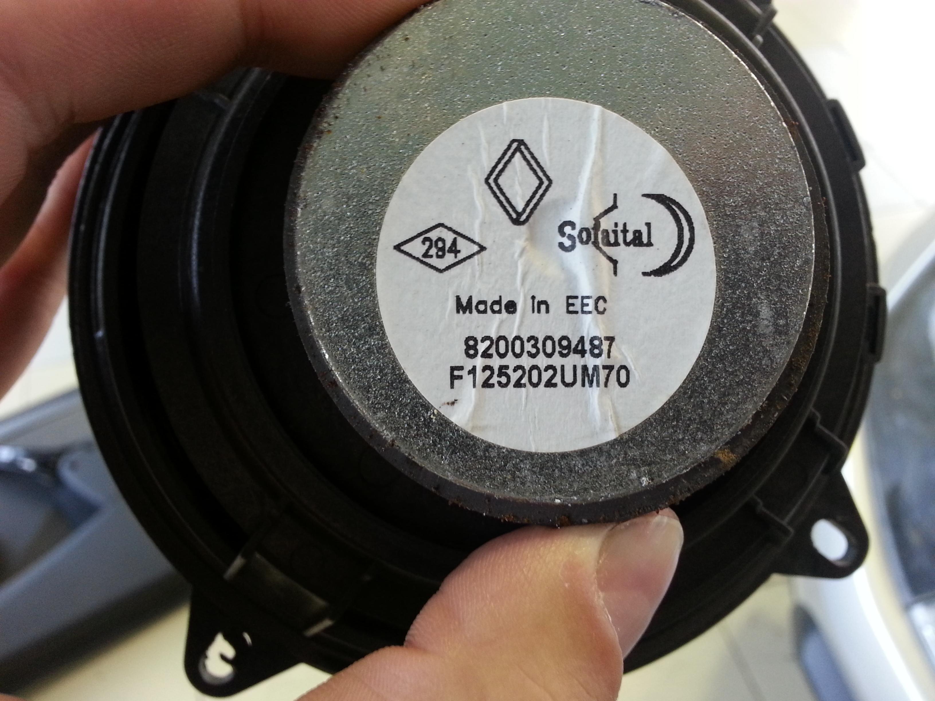

Так выглядит штатная колонка:
Что значит made in EEC?
А так выглядит шумоизоляция от од. Нет слов
Это значит, made in в одной из стран Евросоюза.

Четыре (4) витка черной полимерной изоленты.... и все! Больше витков не нужно, т.к. будет туго. У мну уже больше года так. Затраты минимальные, эффект не хуже, чем у "бесшумных" аналогов.

И как часто ее менять?
